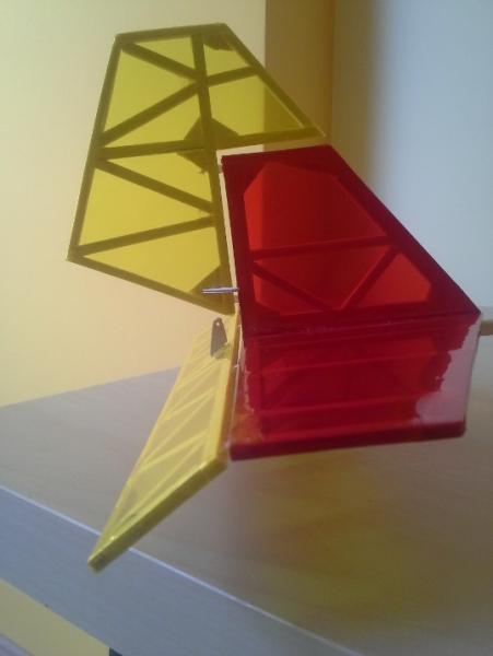

tomasz.smolarek Opublikowano 15 Lipca 2014 Opublikowano 15 Lipca 2014 Wkleiłem zawiasy SW i SK. Jak ja nie cierpię tego robić! W tym momencie czekam już tylko na śruby m2 do zamocowania silnika i ... w górę!
Olecki75 Opublikowano 15 Lipca 2014 Opublikowano 15 Lipca 2014 Wkleiłem zawiasy SW i SK. Jak ja nie cierpię tego robić! WP_000290.jpg Tak jest to denerwujące, szczególnie przy klejeniu CA a on najlepiej trzyma. Mogłeś natarcia pozaokrąglać i spływy lekko zeszlifować. Oklejanie nieźle wyszło
tomasz.smolarek Opublikowano 15 Lipca 2014 Opublikowano 15 Lipca 2014 Tak jest to denerwujące, szczególnie przy klejeniu CA a on najlepiej trzyma. Mogłeś natarcia pozaokrąglać i spływy lekko zeszlifować. Oklejanie nieźle wyszło Mogłem zeszlifować, ale gdy sobie o tym przypomniałem, już było po oklejaniu Tylne usterzenie jest zrobione oracoverem, jedynie skrzydła są oralightem. Dyskusja o tym, który lepszy była później.

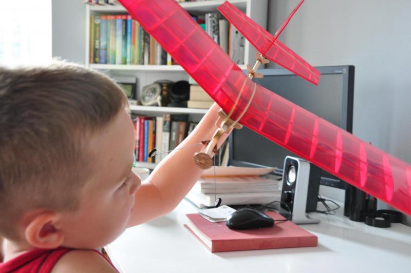

tomasz.smolarek Opublikowano 15 Lipca 2014 Opublikowano 15 Lipca 2014 Trudno powiedzieć. Mi się podobają, ale ponieważ nigdy nie widziałem na żywo naciągniętej folii, to mogę jedynie przypuszczać, że jest dobrze. Ale może za słabo naciągnąłem? Puszczam 2 zdjęcia, może pomogą komuś w ocenie wykonania.
Olecki75 Opublikowano 16 Lipca 2014 Opublikowano 16 Lipca 2014 Trzeba by jeszcze nad tym popracować. Żelazko na 150 stopni i ostrożnie ponaciągać. Zanim to zrobisz to trzeba tak na 110 stopni dobrze rosprasować połączenia i na listewkach. Oczywiście trzeba na zwichrowanie uważać. Jak się trochę wykrzywi to trzeba w 2 osoby - jedna wygina skrzydło w kierunku przeciwnym do zwichrowania a druga naciąga żelazkiem powstałe zmarszczki. Oczywiście z uwagą by nie przegiąć w drugą stronę.

tomasz.smolarek Opublikowano 16 Lipca 2014 Opublikowano 16 Lipca 2014 Trzeba by jeszcze nad tym popracować. Żelazko na 150 stopni i ostrożnie ponaciągać. Zanim to zrobisz to trzeba tak na 110 stopni dobrze rosprasować połączenia i na listewkach. Oczywiście trzeba na zwichrowanie uważać. Jak się trochę wykrzywi to trzeba w 2 osoby - jedna wygina skrzydło w kierunku przeciwnym do zwichrowania a druga naciąga żelazkiem powstałe zmarszczki. Oczywiście z uwagą by nie przegiąć w drugą stronę. Mam żelazko bez informacji o temperaturze, o takie: http://www.modelemax.pl/product_info.php?products_id=8920 Spróbuję dać nieco więcej na potencjometrze, mam nadzieję, że nie uszkodzę. Dostałem informację, że śrubki już jadą pocztą Jeszcze ze 2 dni i skończę
Olecki75 Opublikowano 16 Lipca 2014 Opublikowano 16 Lipca 2014 Mam żelazko bez informacji o temperaturze, o takie: http://www.modelemax.pl/product_info.php?products_id=8920 Spróbuję dać nieco więcej na potencjometrze, mam nadzieję, że nie uszkodzę. To zrób próbę - żelazko do góry nogami i połóż na nim kawałek folii klejem do góry oczywiście. Musi się szybko pomarszczyć ale nie stopić. Dostałem potwierdzenie z HobbyKing, że moje części już zostały wysłane. Jak dla mnie to oni wysłali je chyba z Zambezi albo jeszcze dalszego miejsca :-) HK ostatnio z wysyłkami przegina. Czyżby modelarstwo na świecie tak się spopularyzowało, że biedaki nie nadążają???

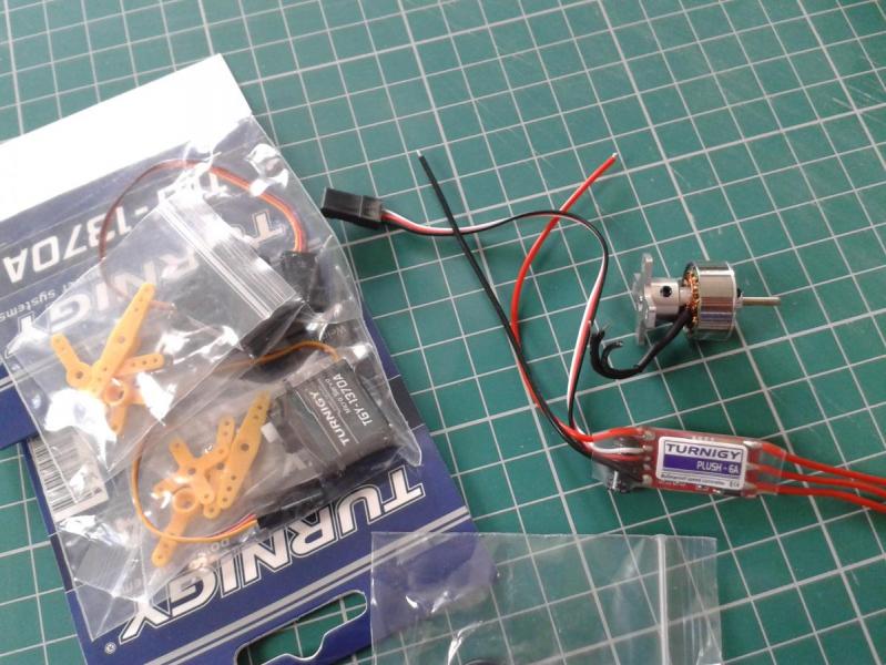

Vesla Opublikowano 18 Lipca 2014 Autor Opublikowano 18 Lipca 2014 Tomku! Super to wszystko u Ciebie wygląda. Ja wczoraj dostałem pierwsze części. Sądzą po śladowej ilości pyłu na opakowaniu to wysyłane były chyba z Księżyca! Ponad trzy tygodnie! A to nie wszysktko. Folia ma być jutro. Tłumaczyli się, ze przecież wysłąli do mnie e-mail, że już nie mają. ! :-) Ha, ha, wysłali, tak. Zadzwoniłem, pogadalem i na jutro ma buć czerwona transparent Light :-) Silnik mam ten: Macie jakięś doświadczenia z tą jednostką napędową? Pozytywne? negatywne? http://www.hobbyking.com/hobbyking/store/__5358__18_11_2000kv_Micro_Brushless_Outrunner_10g_.html ECS: http://www.hobbyking.com/hobbyking/store/__4318__TURNIGY_Plush_6A_8bec_6g_Speed_Controller.html Serwa: http://www.hobbyking.com/hobbyking/store/__7476__Turnigy_1370A_Servo_3_7g_0_4kg_10sec.html. Czekam na baterię ale jeszce nie zamówiłem odbiornika i śmigła. Może jesteście w stane mi podpowiedzieć jaki odbiornik zakupić? Mam aparaturę 2,4GHz, 6kanałów od zestawu ARES Gamma. Nie pytajcie mnie co to jest bo nie wiem. Zestaw producenta i tyle. Liczę, że uda się go zbindować z proponowanym przez was odbiornikiem. Mam w planach zakup Turnigy 9x tak więc jak nie ruszy na tej aparaturze którą mam teraz to powinien działać na Turnigy. I zapomniałbym, jakie dobrać śmigło? W postach pisaliście GWS 5x3. Co znaczy GWS? Czy można zastosować te popychacze i łączniki? http://www.hobbyking.co.uk/hobbyking/store/__11666__Turnigy_Mini_Swift_Replacement_Pushrod_Set.html
Olecki75 Opublikowano 18 Lipca 2014 Opublikowano 18 Lipca 2014 Silnik mam ten: Macie jakięś doświadczenia z tą jednostką napędową? Pozytywne? negatywne? http://www.hobbyking.com/hobbyking/store/__5358__18_11_2000kv_Micro_Brushless_Outrunner_10g_.html ECS: http://www.hobbyking.com/hobbyking/store/__4318__TURNIGY_Plush_6A_8bec_6g_Speed_Controller.html Serwa: http://www.hobbyking.com/hobbyking/store/__7476__Turnigy_1370A_Servo_3_7g_0_4kg_10sec.html. Czekam na baterię ale jeszce nie zamówiłem odbiornika i śmigła. Może jesteście w stane mi podpowiedzieć jaki odbiornik zakupić? Mam aparaturę 2,4GHz, 6kanałów od zestawu ARES Gamma. Nie pytajcie mnie co to jest bo nie wiem. Zestaw producenta i tyle. Liczę, że uda się go zbindować z proponowanym przez was odbiornikiem. Mam w planach zakup Turnigy 9x tak więc jak nie ruszy na tej aparaturze którą mam teraz to powinien działać na Turnigy. I zapomniałbym, jakie dobrać śmigło? W postach pisaliście GWS 5x3. Co znaczy GWS? Czy można zastosować te popychacze i łączniki? http://www.hobbyking.co.uk/hobbyking/store/__11666__Turnigy_Mini_Swift_Replacement_Pushrod_Set.html - Silnik jest jak najbardziej ok. - uważać trzeba tylko by kabelków nie urwać i zarówno przed jak i po montażu. - Śmigło firmy GWS 5x3 najlepiej się sprzwdza z tym silnikiem - Popychacze trochę za ciężkie, węgielek 1mm lepszy, łączniki - beczułki jak najbardziej (byle pasowały do otworka w orczyku serwa). Zamist beczułek można zrobić snap z drucika i przykleić do węgla na CA zabezpieczając nitką. (załącze fotkę wieczorem). Najlepiej na serwach beczułka a snap na orczyku przy sterze ale można bez beczułek się obyć.
