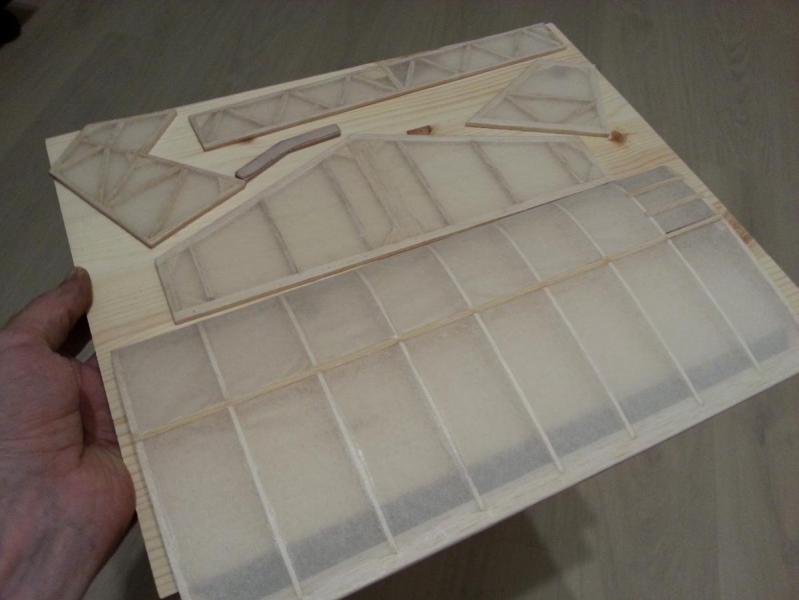

Łasica Opublikowano 28 Lipca 2014 Opublikowano 28 Lipca 2014 Witam, Podepnę się pod temat, bo również zacząłem strugać swojego Patyczaka. Generalnie podążam wytyczoną przez autora ścieżką, z małym wyjątkiem - kryje japonką:-) Strasznie mi się ta technika spodobała (tutaj ukłon w stronę TeBe - dzięki za klarowny tutorial), a że nie mam na czym spróbować prócz Patyczaka - uznałem że będzie się musiał nauczyć latać z bardziej tradycyjnym pokryciem płatów. A poniżej parę zdjęć z prac - reszta po urlopie!
Vesla Opublikowano 28 Lipca 2014 Autor Opublikowano 28 Lipca 2014 Super. Mnożą się te patyczaki jak w jakimś terrarium :-) Ładnie ta japonka wygląda.
Olecki75 Opublikowano 30 Lipca 2014 Opublikowano 30 Lipca 2014 Generalnie podążam wytyczoną przez autora ścieżką, z małym wyjątkiem - kryje japonką:-) Fajnie, będzie egzemplarz wykonany starą technologią . Wyjdzie fajne retro. Z początku brałem to pod uwagę ale w ostateczności wybrałem folię. Nie lepiej było skleić skrzydła przed oklejaniem?

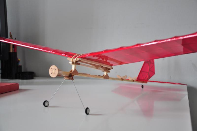

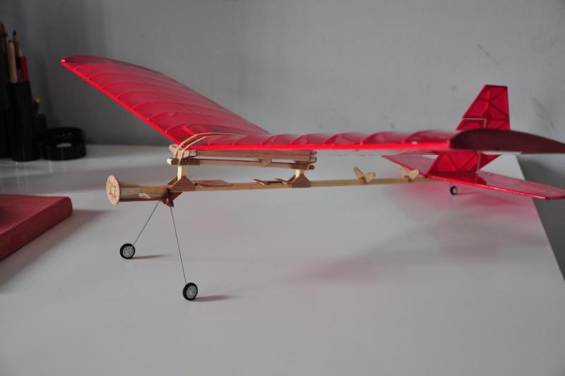

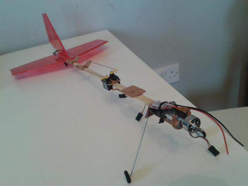

Vesla Opublikowano 1 Sierpnia 2014 Autor Opublikowano 1 Sierpnia 2014 To super, że patyczak potwierdza swoją niezniszczalnośç. Ja swojego postawiłem na koła. Bateria, snapy i mocowania popychaczy, nadal do mnie jadą. Silnik i reszta czeka na zamontowanie. Zawiasy na sterach zrobiłem z silikonu. Wybaczcie jakość zdjęć. Ostatnio przytrafia mi się robić zdjęcia wieczorem przy pomocy gąsienicy od czołgu (telefonu).
lukasto Opublikowano 2 Sierpnia 2014 Opublikowano 2 Sierpnia 2014 Coś mi się wydaje że masz odwrotnie wklejoną podstawę pod skrzydło. Wyszedł kąt zaklinowania odwrotnie 1
Vesla Opublikowano 2 Sierpnia 2014 Autor Opublikowano 2 Sierpnia 2014 Nie jest wklejona. Tylko zalozona na kadlub do zdjecia. Ale dzieki za czujność. 1

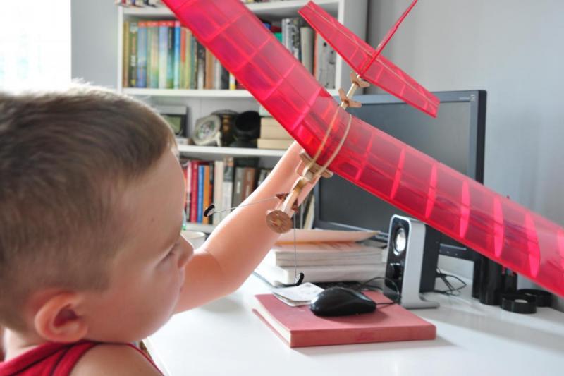

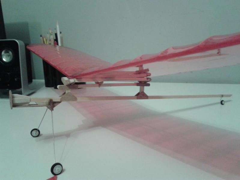

Vesla Opublikowano 3 Sierpnia 2014 Autor Opublikowano 3 Sierpnia 2014 Czas na budowę modeli mam głównie wieczorami w weekendy. Przez to postępy prac są jakie są. Wczoraj wieczorem pracowałem nad moim patyczakiem. Efekty widać na zdjęciach. Może jeszcze dzisiaj zacznę montować wyposażenie, nadal jednak czekam na odbiornik, pakiet, i dźwignie i snapy do modeli mikro. Siodło na skrzydła jest tylko nasunięte, nadal można je spokojnie zdjąć i przykleić we właściwym miejscu, zależnie od rozłożenia masy. Masa na obecnym etapie to 60g +/-5g. Mój drugi pilot sprawdza płatowiec przed zamontowaniem wyposażenia :-)

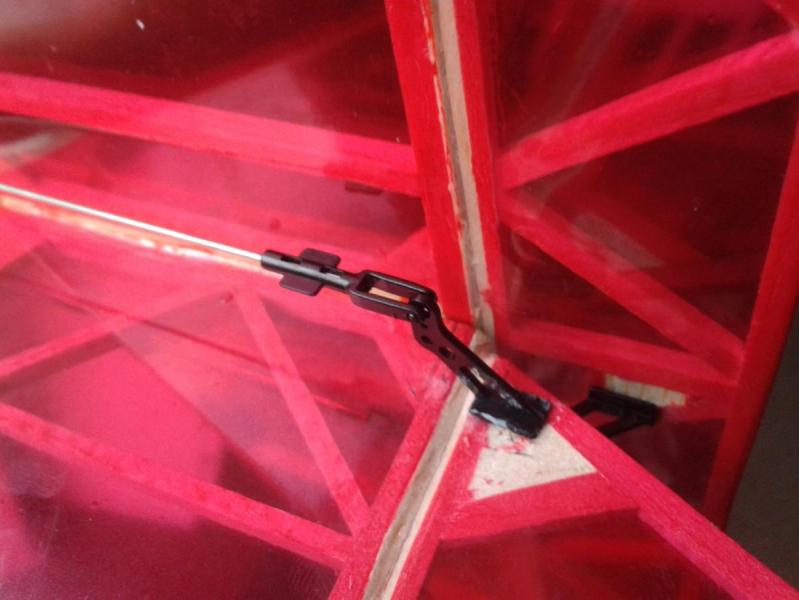

tomasz.smolarek Opublikowano 5 Sierpnia 2014 Opublikowano 5 Sierpnia 2014 Dziś zauważyłem, że w skrzydle jedno z żeberek jest złamane, jak na zdjęciu. Zastanawiam się, jak to mogło się stać, skoro poszycie jest całe. Druga - ważniejsza - sprawa, to czy to naprawiać i jak?
Olecki75 Opublikowano 5 Sierpnia 2014 Opublikowano 5 Sierpnia 2014 Bez prucia się nie da. Albo z całego skrzydła zerwiesz poszycie albo tylko przy sąsiednich żebrach od uszkodzonego. Najlepiej wziąć ostry skalpel i wyciąć otwór między sąsiednimi żeberkami, dźwigarem i natarciem tak by od ich strony zostało po 3 mm. Naddatek trzeba przyprasować. Żebro skleić CA i przykleić łatkę też z 3-5mm naddatkiem (oralight doskonale się do siebie klei). Myślę iż najlepiej będzie od spodu bo płasko.
tomasz.smolarek Opublikowano 5 Sierpnia 2014 Opublikowano 5 Sierpnia 2014 Naprawiałbyś czy zostawił tak jak jest? Względy estetyczne w tym momencie mają mniejsze znaczenie dla mnie...
Olecki75 Opublikowano 5 Sierpnia 2014 Opublikowano 5 Sierpnia 2014 Ja bym naprawiał. Zaś tak źle to nie będzie wyglądać po naprawie.

Vesla Opublikowano 6 Sierpnia 2014 Autor Opublikowano 6 Sierpnia 2014 Jest tylko ten kabel co na zdjęciu. Dodatkowo wtyczka jest mniejsza Niż zwykłe lipo. Bateria jest od heli. Pasuje do ładowarki Lama. Ale nie będę kupował kolejnej ładowarki. Moje gapiostwo. Dziś wieczorem zamówię właściwą. A z tą będę kombinował. Albo oddam. Dzięki za rady. Czy warto się bawić w lutowanie wtyczek? EDIT Nowa bateria zamówiona. Będzie taka sama jak Tomasza :-) Złą baterię jutro odsyłam i czekam na zwrot pieniędzy. Jeszcze raz dziękuję za rady. Nie zdecydowałem się na lutowanie ponieważ musiałbym kupić złączki a tutaj kosztowało by mnie więcej niż nowa bateria (ok.3,5 Funtów bateria z wysyłką). Poskładałem do kupy resztę samolotu. Snapy i dźwignie kupiłem na HK. Wersja dla lekkich konstrukcji. Ciasno wchodzą na popychacze o średnicy 1mm. Można je dzięki temu regulować. Stery wysokości i kierunku ustawiłem po podłączeniu do odbiornika od samolotu Gamma. Wychylają się bez zacięć i oporów ok. 10 stopni w każdą stronę. Dokładna regulacja po pierwszych lotach. Na obecną chwilę masa tego co na zdjęciach (ze skrzydłami oczywiście) to 90g. Z resztą wyposażenia pewnie dobije do 130-140g.
