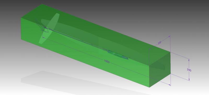

kojani Opublikowano 25 Lipca 2014 Opublikowano 25 Lipca 2014 Sam o tym od czasu pewnego myślę W załączeniu zdjęcie i pdf 3D, możliwego ułożenia dlg w pudełku, tak naprawdę w tym gabarycie zmieści się również drugi model lub dodatkowe skrzydła. Tu przymiarka zrobiona wg Czaro'wego Virgosa. box.pdf Przymierzałem się do wykonania na profilach alu 20x20 i pokrycie tego cienką sklejką, ale Twój pomysł jest dość ciekawy. Gdybyś nadal kombinował w tym kierunku to daj znać. 1
hornet20 Opublikowano 25 Lipca 2014 Autor Opublikowano 25 Lipca 2014 hmm... no ze skrzynka juz widzialem taki patent na rc groups. Tylko strasznie toporne. Mnie nie zalezy zeby mozna bylo po tym skakac. Wystarczy mi aby dalo rade pasek dopiac, na ramie zalozyc. A kladac do auta na siedzenie nie martwic sie o krawedzie plata. Stad tez pomysl nacienkie scianki (lainat / wytloczka) ale ksztalty tak dobrane zeby uniknacplaskich powierzchni podatnych na odksztalcenia. Koncepcje mniej wiecej przedstawiaja ponizsze rysunki. Nalozone na sibie dwie bryly (nadlub+ stateczniki oraz skrzydlo) Bardzo prosze o sugestie dotyczace wymiarow. Dobralem z zapasem wzorujac sie na Virgosie i Supergee2, moj model akurat jest mniejszy wiec miesci sie bez problemu.

kojani Opublikowano 1 Sierpnia 2014 Opublikowano 1 Sierpnia 2014 Jecek masz racje, ale zauważ że gabaryt Twojego pojemnika jest jednak większy od skrzynki z drugiego postu. Dodatkową zaletą skrzynki jest możliwość dokładnego zamocowania skrzydła i kadłuba. U Ciebie będzie z tym pewien problem.
hornet20 Opublikowano 4 Sierpnia 2014 Autor Opublikowano 4 Sierpnia 2014 Jecek masz racje, ale zauważ że gabaryt Twojego pojemnika jest jednak większy od skrzynki z drugiego postu. Dodatkową zaletą skrzynki jest możliwość dokładnego zamocowania skrzydła i kadłuba. U Ciebie będzie z tym pewien problem. nie wiem na jakiej podstawie to stwierdziles... moj case ma ok 32litry objetosci. Skrzynka o ktorej piszesz 123litry. Jednak jak mam nosic przpiety paskiem do plecaka taki pojemnik, to chyba wole objetosc 30litrow pomimo nieregularnych ksztaltow.
kojani Opublikowano 4 Sierpnia 2014 Opublikowano 4 Sierpnia 2014 Pojemność to nie gabaryt. Porównaj wymiary maksymalne. Z pewnościa Twój pojemnik jest lżejszy, mam tylko obawy co do mocowania kadłuba.
hornet20 Opublikowano 5 Sierpnia 2014 Autor Opublikowano 5 Sierpnia 2014 O wymiary pytalem kilka postow wyzej, ale chyba nikomu taki pojemnik niepotrzebny, wiec wylaminuje sobie na swoj model Co do mocowania kadluba - wybacz, ale latwiej chyba w gotowych wytloczkach niz w pustej skrzynce. Kwestia gustu,

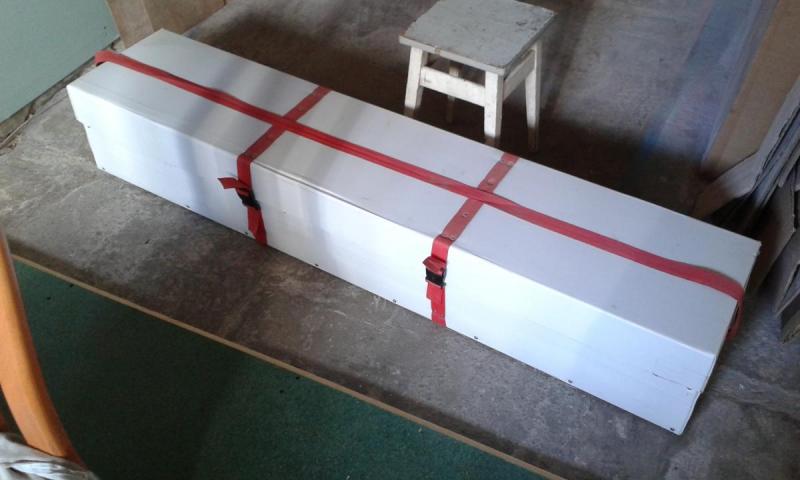

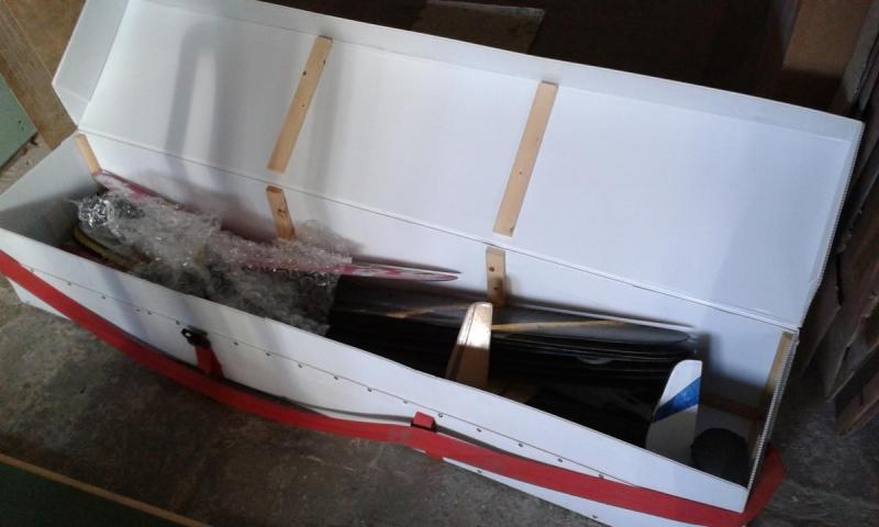

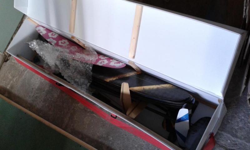

Pyrsly Opublikowano 19 Listopada 2014 Opublikowano 19 Listopada 2014 Pomyślałem że podziele się fotkami mojego pudła. Poszedł na nie cały arkusz Coraplast-u. Czerwone taśmy służą do zamykania pudła. Można je nosić powieszone na ramieniu.
