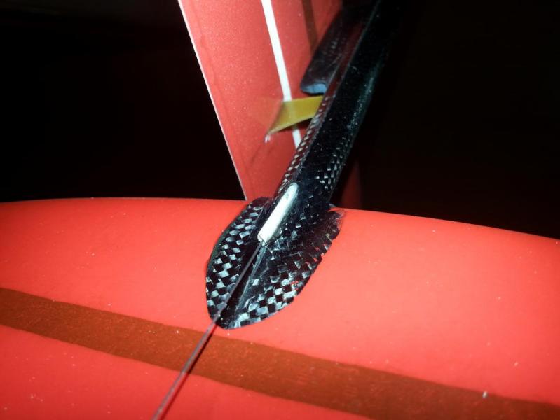

To drugie latanie modelem. Okazało się niestety, że wkleiłem statecznik poziomy troszkę za daleko od krawędzi jego mocowania i w efekcie mam za mały kąt pomiędzy skrzydłem i statecznikem. Będa musiał dać jakąś podkładkę pod krawędź natarcia skrzydła bo latanie na lekko podniesionym sterze wysokości nie ma sensu...
Więcej niz 1mm. Odjęcie ołowiu z dzioba nie dużo pomogło, pewnie dybym wyciągnął cały to może byłoby lepiej tylko środek ciężkości pewnie by wypadł na środku cięciwy skrzydła.
Ok, spróbuje z podkładką pod krawędź natarcia i jakoś dolatam do końca sezonu. Na tym etapie muszę się skoncentrowac na nauce wyrzutu. Oj boli ramię, boli po intensywnych rzutach :) i wiem już dlaczego niektórzy używają cienkich skórzanych rękawiczek. Muszę opiłować uchwyt do rzucania na troszkę bardziej opływowy dla palców kształt. Generalnie nie wiem, czy uchwyt nie pwinien być mniej wygiety, w sensie mniejsze brzuszki cyferki 3
To już trzeci wypad z Virgosem na łąkę. Model nie ma lekkiego życia i raz nawet skończył na pobliskich krzakach, że o lądowaniach "na dzidę" nie wspomnę. Tak jak pisał w innym wątku Piotr (piotralski) jest frajda z latania tym modelem a od siebie dodam że coraz większa :P . Podłożyłem podkładkę z rzepa pod natarcie i model zaczął się w końcu "kleić" powietrza. Nie jest to jeszcze optymalne ustawienie i czeka mnie wykonanie grubszej i trwalszej podkładki i odpowiednie skorygowanie wyważeniem ale nawet z tym co dałem jest zauważalnie lepiej (dla Tych co nie czytają całych wątków informuję, że źle wkleiłem statecznik poziomy i stąd teraz akcja z korygowaniem kąta na skrzydle). Łapanie lądującego modelu do ręki powoli staje się koniecznością żeby przedłużyć jego żywot przy tej ilości rzutów i lądowań które się nim wykonuje.

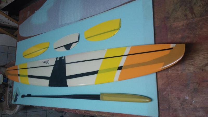

Moj Virgos prawie gotowy,zostal tylko kolek do oszlifowania i wklejenia.U mnie SK i SW na stalowych linkach,coby lekko bylo ale i tak troche olowiu do dzioba trzeba dodac.W sklejce nie gwintowalem,sa wklejone porzadne gwinty i pasuja tip top.

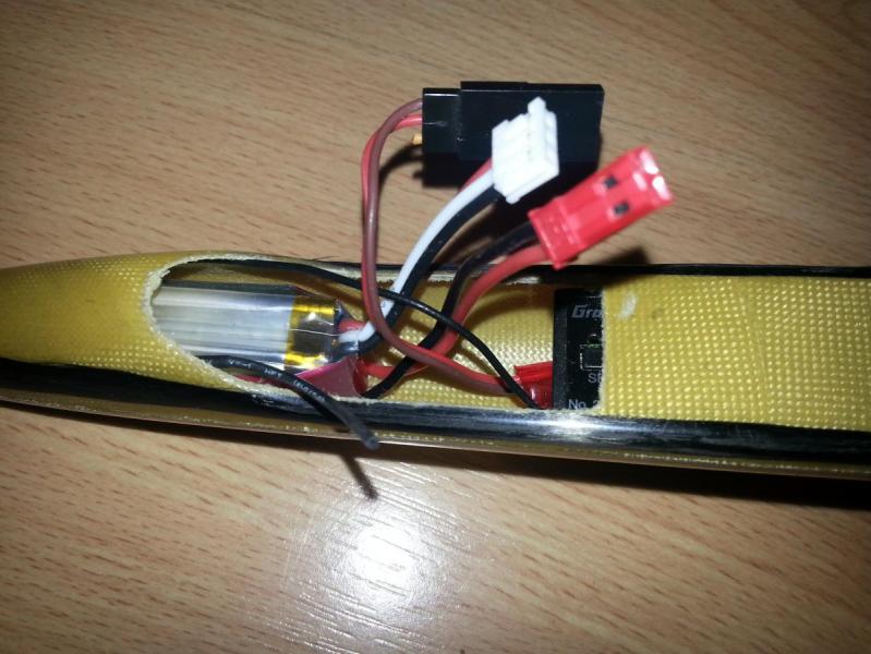

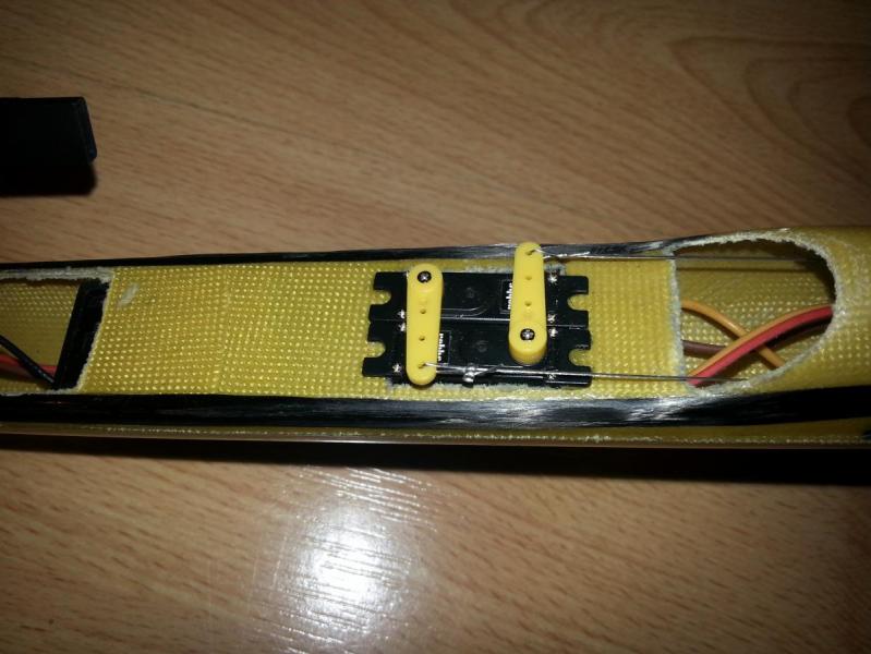

W kadlubie  mam 2x Robbe FS31,lotki 2x Graupner DES 427BB,regler wlasnej produkcji :) .
Akku poczatkowo Dualsky 2s 520mAh,ale jest troche za lekki,bedzie Red Power 2s 600mAh,wymiarowo prawie identyczne.Red jest 6g ciezszy,za to ma wiecej pradu i do kadluba pasuje idealnie .D-Box troche wazy ale mam zamiar zmiescic sie w 285g,taki jest plan zobaczymy co z tego wyjdzie.W planie wymiana statecznikow na wlasne,ostatnio robilem je z Kohlenfaservlies 8g/m² z R-G de http://shop1.r-g.de/art/190288. i wychodza super lekko.

Wiesiek, piękna robota, gratulacje :) Napisz proszę w jaki sposób nawiercałeś skrzydło aby otwory się nie rozjechały - ja miałem przytrzymane skrzydło z kadłubem gruba taśmą i otwory były nawiercone ok a rozjechały się dopiero jak rozwiercałem je w kadłubie pod wklejenie tulejek zresztą nie potrzebnych jak się później okazało. Wrzuć też proszę zdjęcie przodu kadłuba z serwami aby można było podglądnąć rozłożenie wyposażenia. Czy linki są w prowadnicach? Czy ocierają gdzieś o kadłub?
Piotr najwazniejsze w tym calym wierceniu to solidne przyklejenie kadluba do skrzydla.Ja mocowalem to tasma dwustronnie klejaca 3M Scotch i z gory normalna tasma.Calosc najpierw wiertlem 1,5mm,dalej 4mm i po zdjeciu skrzydla,kadlub wiertlem 5,5mm.Gwinty wprowadzilem na cienkim pasku tektury przyklejone tasma 3M(1fotka) i juz z klejem(zywica 5min).Nastepnie polozylem skrzydlo i skrecilem calosc.Linki nie sa w prowadnicach nie bylo takiej potrzeby nigdzie nie ocieraja,krotki bowden jest tylko przy SK.Odbiornik(Gr-12) wszedl pod polke prawie go nie widac scalak(regulator) tez.Linki sa 0,35mm kupione tutaj:http://www.rchobbyshop.de/product_info.php?info=p3052_schmuckdrath-silber-0-35mm-meterware.html.
