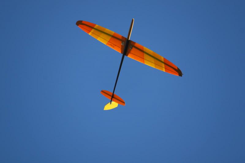

Statecznik pionowy wymieniony, poziomy wklejony a dzisiaj był oblot kontrolny. Uwielbiam VIRGOSA ponieważ prawie za każdym wyjściem na latanie udaje się przynajmniej raz załapać na termikę i model pięknie nosi na bąblach ciepłego powietrza nierzadko do granic widoczności tak jak malo to miejsce dzisiaj  :P Wcześniej, zanim zakupiłem Virgosa - mojego pierwszego DLG nigdy nie myślałem że tak po prostu można wyrzucić model i się załapać na darmowe wożenie po niebie bez silnika B)

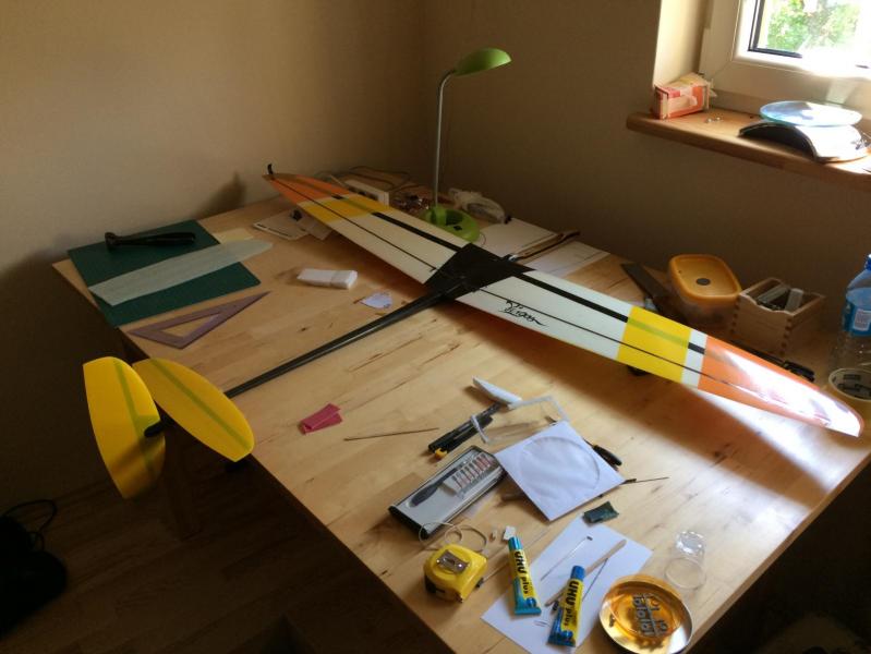

Mam nadzieję jeszcze w sierpniu poskładam kolejnego Virgosa. Będzie miał 2 serwa HS45HB na lotkach oraz sterowanie wysokością na węglowym bowdenie również tym samym serwem. Zasilanie jak zwykle Dualsky 2s 520mAh + Bec 3A Turnigy.
Z poprzednimi musiałem się rozstać ale latają w Krakowie i najbliższej okolicy z czego się bardzo cieszę. Może kiedyś jakieś wspólne latanie dojdzie do skutku.

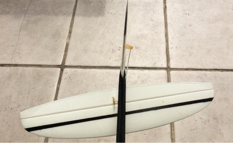

Jak widać przewidziałem i zamówiłem od razu zapasowe stateczniki ;)

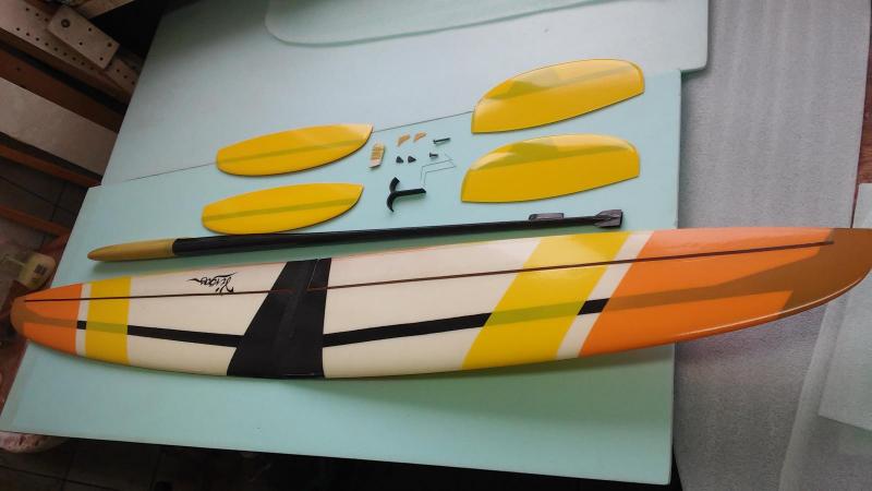

Model pomału się wykańcza, aktualnie kleją się stateczniki. Zrezygnowałem ze steru kierunku, poprostu dobrze mi się lata bez niego. Na pokladzie 7-mio kanałowy odbiornik FASST Fr-Sky wyjęty z przydużej obudowy. Może VIRGOSA uda się oblatać dzisiaj pod wieczór ew. jutro.
