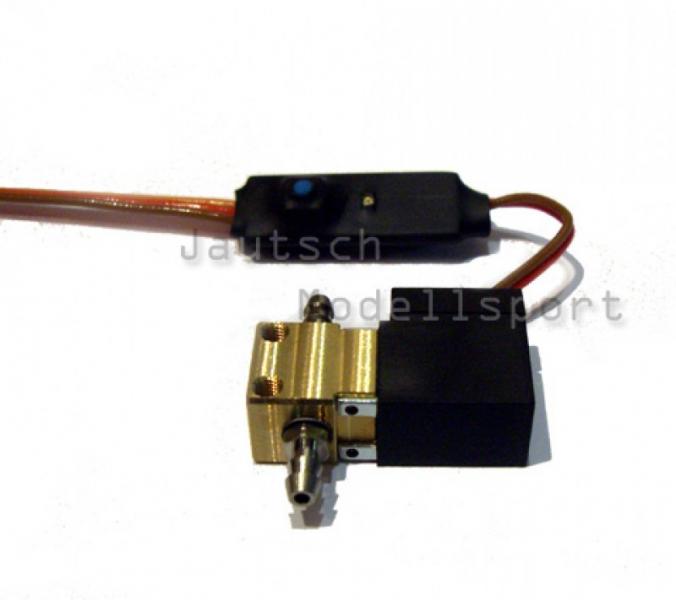

Wojtek Sz Opublikowano 12 Września 2014 Opublikowano 12 Września 2014 http://www.jautsch.de/Turbinenzubehoer/Smokepumpen/Jet-Tronics-Rauch-Ventil.html
idfx Opublikowano 12 Września 2014 Autor Opublikowano 12 Września 2014 Super Panowie !! Dzięki. Cena średnia, ale waga 18 gramów to rekompensuje.
