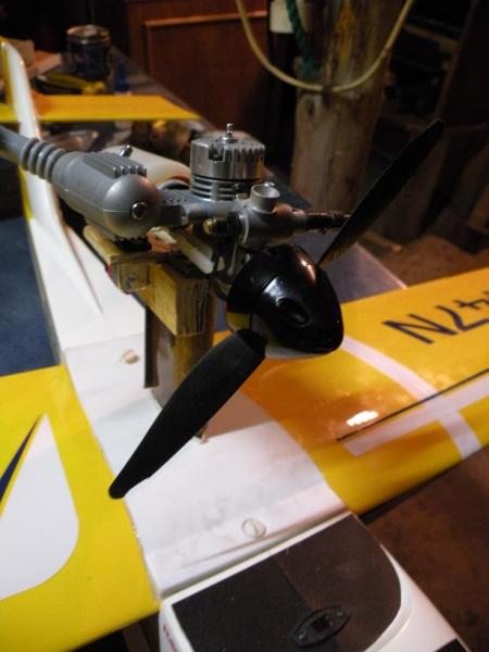

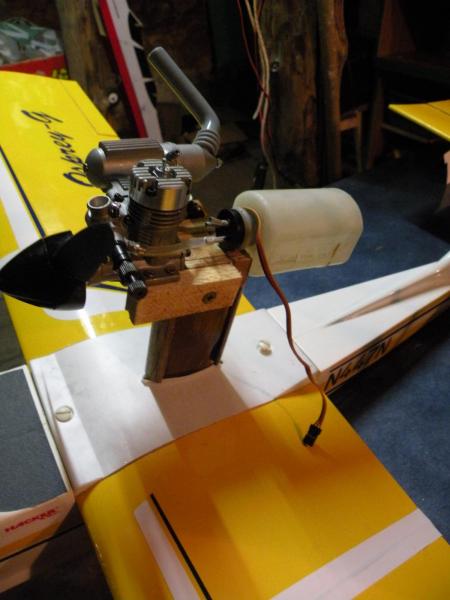

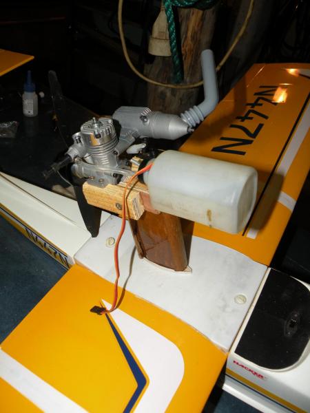

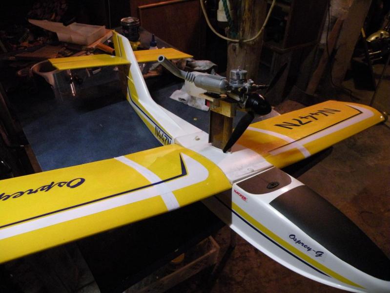

Ciachoband Opublikowano 24 Września 2014 Autor Opublikowano 24 Września 2014 Znalazłem dziś godzinkę i odwaliłem trochę fuszerkę, bo nie wygląda to za ciekawie. Taka jest koncepcja i zacznę to obudowywać po pierwszym udanym locie. Może się okazać, że na nim się skończy i nie będzie czego odbudowywać... Dlatego nie chciałem tego robić za porządnie. W każdym razie są 2 opcje, albo śmigło będzie ciągnąc albo pchać, z tego co spojrzałem raczej będzie pchać, bo może być problem z wyważaniem. Za kilka dni zrobię oblot i zobaczymy.
Irek M Opublikowano 24 Września 2014 Opublikowano 24 Września 2014 Silnik pewnie na panewkach? Jeśli tak to tylko jako ciągnący.

Ciachoband Opublikowano 25 Września 2014 Autor Opublikowano 25 Września 2014 Silnik jest na łożyskach, więc nie ma problemu, ciekawe jaki będzie moment odchylający w stosunku do oryginału, bo silnik jest trochę wyżej niż elektryk.... (to mnie zastanawia) Nie będę sprzedawał tych silników, to się nie opłaca, ale to ASP sobie kupie. Słyszałem o nim dobre opinie.. Nie chcę na razie pakować aż 2,5ccm. Zacznę od 2ccm. Jeżeli będzie za słaby, to wrzucę 2,5ccm. Pytanie jaki ma być kąt osi silnika względem płata ? Zrobić równoległe?
Marcin K. Opublikowano 25 Września 2014 Opublikowano 25 Września 2014 Standardowy jak przy napędzie ciągnącym. Choć przy rozpedzaniu pewnie będziesz musiał powoli dodawać gazu, co by ci mordka nie zaryl.
Irek M Opublikowano 25 Września 2014 Opublikowano 25 Września 2014 Wcale nie standardowy, kąty będą na 100%. Nie wiem tylko w tej chwili czy plus - raczej tak. Do tego widzę, że SC dużo przed redanem. Pisaliśmy już wiele razy jakie są objawy dla SC przed i za redanem - nie pamiętam w tej chwili. Zdaje się , że parę milimetrów przed SC było OK ale u Ciebie widzę dużo więcej.
Ciachoband Opublikowano 25 Września 2014 Autor Opublikowano 25 Września 2014 i jeszcze pytanie, czy modele z śmigłem pchającym się wyważa tak samo jak reszte? (SC w 1/3 płata) ? Czy jakoś inaczej? Łoże z silnikiem , serwem i pustym zbiornikiem paliwa waży 330g. Razem z paliwem pewnie ciut przekroczy 400g, czyli model do lotu ok. 1kg
Irek M Opublikowano 25 Września 2014 Opublikowano 25 Września 2014 Tak samo się wyważa ale trudniej bo silnik mocno przesunięty do tyłu. Gdyby to był elektryk to pakiet mógłby to równoważyć. Prawie 1kg łódź latająca Aqua star latała na zwykłym "dzwonku" parę lat temu. Dziś to silniki serii 24..
Ciachoband Opublikowano 25 Września 2014 Autor Opublikowano 25 Września 2014 ok. Zastanawiam się tylko jak go będzie odchylać na pełnym gazie. Gdy silnik jest w osi samolotu to ciągnie albo pcha bez momentu odchylającego , a tutaj będzie przeginać do przodu. Więc jak SC będzie tam gdzie ma być, a zacznie do odchylać do przodu, to nie wiem jak będzie ze startem.. Sprawdziłem ile potrzeba do wyważenia i wyszło że jakieś niecałe 100g - bardzo dużo, zastanawiam się co z tym zrobić..
Irek M Opublikowano 25 Września 2014 Opublikowano 25 Września 2014 Jakie odchylanie ? Chodzi Tobie o pochylanie dzioba? Jeśli SC jest przed redanem to dziób będzie pochylany ( nawet przytapiany) dodając gazu. Jeśli SC będzie za redanem wtedy start z wody jest ułatwiony.W mojej Aqua Star tak właśnie było - SC przed redanem ale kilka kilkanaście mm dziób strasznie przytapiało. Ratowałem się podnosząc kąt mocowania silnika aż przytapianie zaniknęło. Dodanie "chlapaczy" na dziobie dodatkowo ułatwiło wejście w ślizg.U ciebie SC jest z 2-3cm (?) przed SC więc licz się z tym samym objawem co u mnie.
