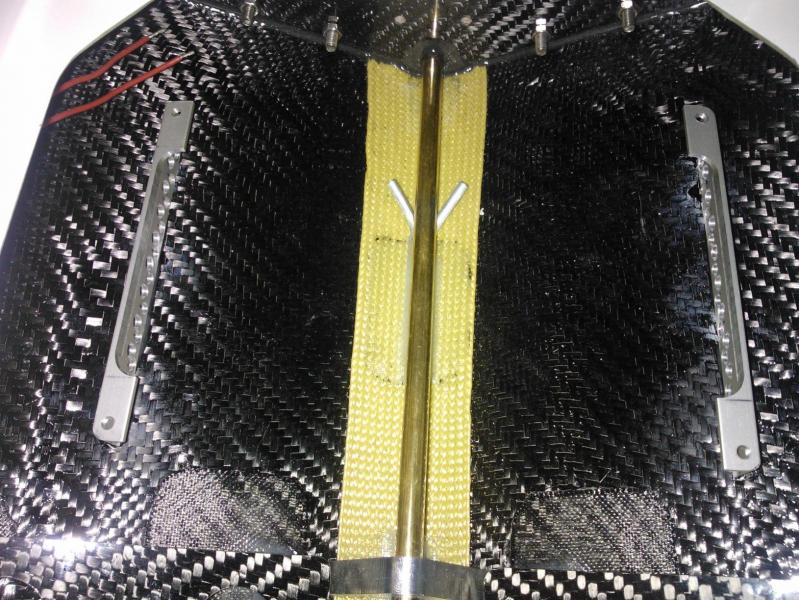

Kątowniki pod serwa  zostały wlaminowane. Wstępne klejenia robię żywicą L 285 z utwardzaczem S na 15-40 minut zależnie od dozowania. Jak wszystko pasuje to detale wklejam na tą samą żywicę z utwardzaczem L i oczywiście tkaninami szklanymi. W razie potrzeby stosuję Aerosil. Wszystko musi  być dokładnie czyste i matowe. Na fotce kątowniki jeszcze przed laminowaniem.

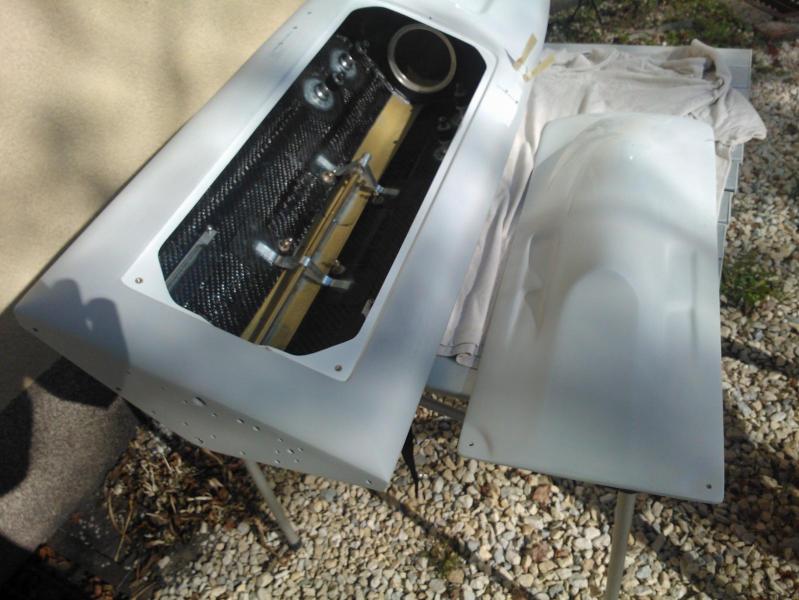

Kadłub jak i klapę musiałem zmienić troszkę pod elektryka. Otwór w klapie i promień w kadłubie zostały zaklejone. Szpachlowania wstępne zrobiłem lekką i mocną szpachlówką epoksydową na mikrobalonie. Dziś model siknąłem z pistoletu podkładem ( tylko burty i miejsca przebudowy). Zastosowałem 2 składnikowy podkład Troton , położyłem go pistoletem z dyszą 1mm ( za mała ale z braku laku..) Teraz czeka mnie żmudne szlifowanie i zmatowienie łódki pod barwy docelowe.

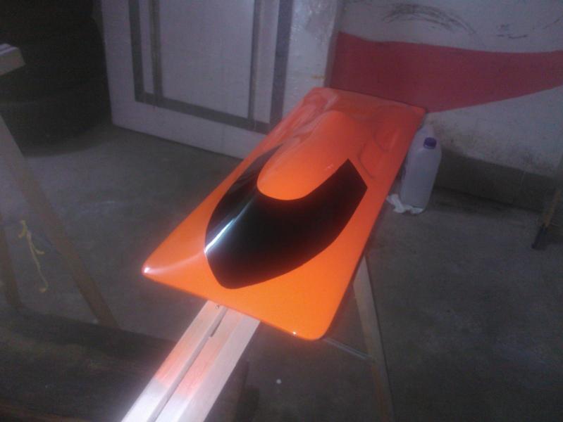

Troszkę pracy z taśmą i pistoletem i dno modelu pomalowane na biało a kabina dostała czarną szybę. Do malowania stosuję powietrze z butli nurkowych , pistolet zasilam przez reduktor Harris. Do dyspozycji mam 8000 litrów suchego świetnego powietrza. Jest to moja alternatywa na brak kompresora nadającego się do malowania.

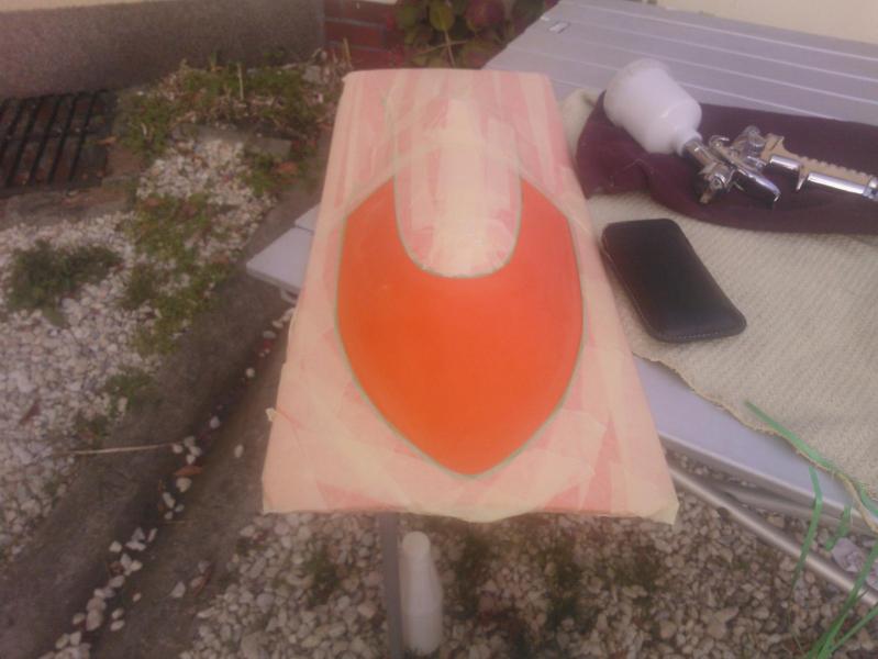

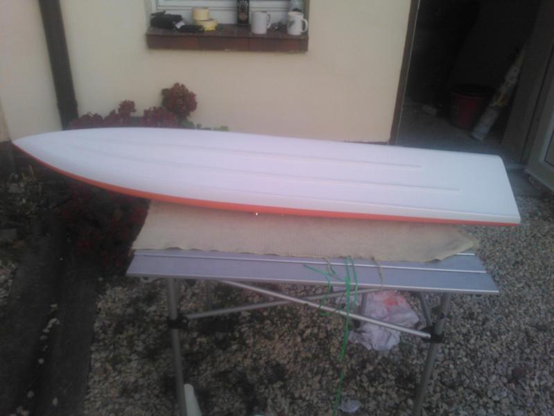

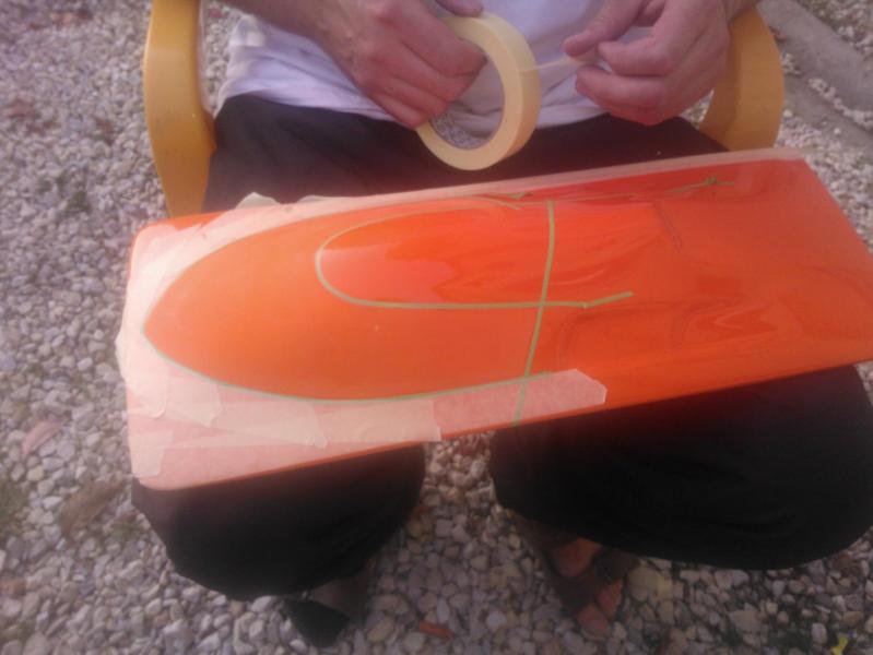

Malowania ciąg dalszy, dno dostało pomarańczowy pas, a kabinka białą ramkę. Z ramką zeszło godzinę samego wyklejania, samo malowanie tu już moment. do wyklejania stosuję taśmę plastyczną Boll o szerokośći 3mm.  Ważne aby 1 warstwę z pistoletu tylko przypylić, ona podkleja taśmę i potem można już zrobić 2 lub 3 warstwę wylaną. Farba użyta na ramkę kabiny też jest 2 składnikowa. Tylko to gwarantuje trwałość  i możliwość ewentualnego polerowania.
