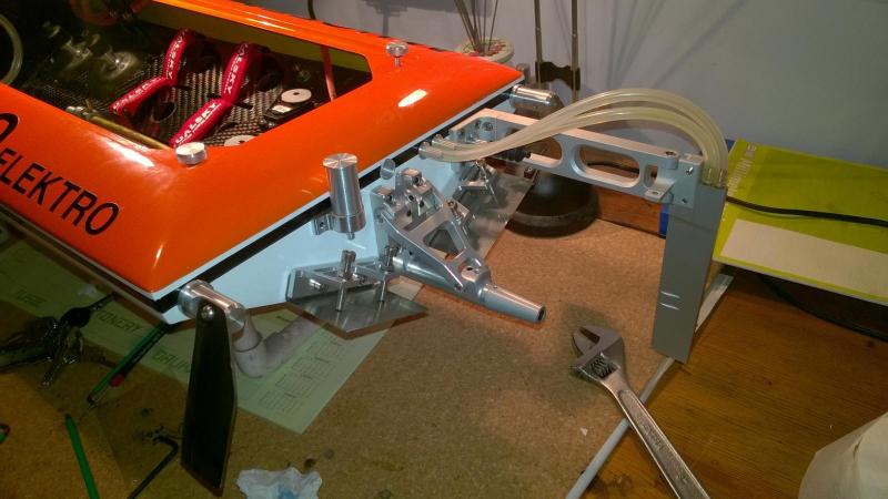

mike217 Opublikowano 13 Grudnia 2014 Autor Opublikowano 13 Grudnia 2014 Rufa gotowa, zajmę się teraz cięgnami steru i wału bo ten jest trymowany.
wapniak Opublikowano 14 Grudnia 2014 Opublikowano 14 Grudnia 2014 , zajmę się teraz cięgnami steru i wału bo ten jest trymowany. Chyba nie będzie dużego pożytku z tego. Lepiej chyba byłoby trymować klapy, każdą osobno.
mike217 Opublikowano 14 Grudnia 2014 Autor Opublikowano 14 Grudnia 2014 Się okaże czy nie będzie. W małej skali w modelach mono 2 nie ma na to ani miejsca ani zapasu masy. Tu sobie doskonale sprawdzę to rozwiązanie. Ja wiem, że wszystkie nowinki są przyjmowane sceptycznie i zazwyczaj dla starszych stażem modelarzy są bez sensu. Przekonałem się o tym wielokrotnie. Jak zrobiłem w mono 1 redanie klapę ruchomą to pukali się w głowę a za 2 już u jakiegoś Chińczyka widziałem . Co prawda klapa działała średnio no ale kto nie próbuje ten nie wie. Swego czasu zrobiłem też model z ruchomym balastem, na szynie przemieszczał się 250 g odważnik z brązu. Rozwiązanie było mało trafione bo odważnik był jednak za lekki jak na swój zakres roboczy. Ale jaką frajdę miałem jak robiłem...
MaciekK Opublikowano 14 Grudnia 2014 Opublikowano 14 Grudnia 2014 Nie wiem dlaczego ktoś wypisuje, że z czegoś nie będzie pożytku nie mając na to żadnych argumentów oprócz tego że to napisał. Od dawna zawodnicy węgierscy z grupy RS-Concept a więc ze stajni którą tworzył Kovach używają z powodzeniem np. w modelu klasy Mono-1 Parabellum zmiennego kąta wału. Sterowane jest to serwem kąt wału ma 3 ustawienia. Serwo podłączone do kanału z 3 pozycyjnym przełącznikiem na aparaturze. Na łukach wał jest na mniejszym kącie a na prostej na większym. Trzecie ustawienie jest dla sytuacji mocno rozbujanej wody więc wał jest najwyżej. W sytuacji kiedy walczymy o każdą mAh zmniejszenie poboru prądu na łuku gdzie jest największe obciążenie dużo daje. Dodatkowo mam trochej lepiej wklejoną pawęż w wodę. W ostatecznej rozgrywce kiedy różnice na jednym okrążeniu o 0,3-0,5sek decydują o wygranej śmiem twierdzić, że ma to kolosalne znaczenie. Michał do tego wszystkiego lubi precyzyjne mechanizmy i czystą robotę. Z przyjemnością popatrzę na rozwiązania jakie będzie testował w tym modelu. Jeżeli okaże się do zdobędzie kilka dziesiątych sekundy na prostej uznam to za rozwiązanie nad którym trzeba się pochylić. W modelach tej wielkości regulacja trymu klap będzie miała kolosalny wpływ na stabilność. Przyglądają się z kolei Rosyjskim modelom klasy FSR-E21 i jak dobrze pamiętam w modeli Maika kolegi z Niemiec sterowanie klapami trymującymi w dnie ( nie za modelem a na krawędzi pawęży ) jest już standardem. W modelach które można kupić do tej klasy już w kopycie jest przygotowana od razu wnęka za obie klapy. Jako przykład tego mam zdjęcie rufy modelu Mistrza Świata z 2013 roku z Gent ( Belgia )
wapniak Opublikowano 14 Grudnia 2014 Opublikowano 14 Grudnia 2014 Nie wiem dlaczego ktoś wypisuje, że z czegoś nie będzie pożytku nie mając na to żadnych argumentów oprócz tego że to napisał.................. W modelach tej wielkości regulacja trymu klap będzie miała kolosalny wpływ na stabilność. A co ja innego napisałem?, eech szkoda gadać...
mike217 Opublikowano 14 Grudnia 2014 Autor Opublikowano 14 Grudnia 2014 Chyba się nie zrozumieliście... Ale nieważne, to czy rozwiązanie się sprawdzi pokaże pływanie modelem. Na pewno będzie łatwo się dopasować do śruby i warunków na wodzie i to nie podlega dyskusji. U nas na krajowych zawodach też kilka modeli mono ma zmienny kąt wału, co prawda nie z radia a manualnie przed biegiem ale rozwiązanie działa. Tu skala modelu po prostu pozwala mi na zabawę z radia.
AndrzejC Opublikowano 14 Grudnia 2014 Opublikowano 14 Grudnia 2014 Michał, regulowane klapy, choć stosowane przez niektórych zawodników, używane są bardzo rzadko,. Bardzo łatwo przy takich klapach odfrunąć szybciej, niż myślisz. Ewentualnie można je zmiksować ze sterem, ale moim zdaniem gra nie warta zachodu. Jeżeli już to regulowany kąt wyjścia wału. To jest o wiele lepsze rozwiązanie, bo cały czas panujesz nad modelem. Twoje "turfiny" są do kitu... Montujemy je pod kątem prostym do powierzchni dna, a nie tak jak u Ciebie-w pionie. I w zasadzie jeden wystarczy po prawej patrząc od tyłu. Ta obsada wału nie nadaje się do zastosowania płynnej regulacji. Pewnie można by się pokusić o przeróbkę, tylko mi osobiście wydaje się, że jak już zbudujesz tą łódkę wreszcie i pójdziesz na wodę, to i tak będziesz miał zapas prędkości i trzeba będzie uważać ,żeby Ci nie odlatywała z tym co masz. Pływanie tą łódką, nawet bez "wynalazków", daje to, że satysfakcja gwarantowana... Sam zobaczysz. Wg mojej oceny, to żadne ruchome klapy, wały i podobne rzeczy nie są Ci na razie potrzebne, bo zgłupiejesz. I wierz mi, że wiem co mówię. Ta łódka, to już nie jest szybkie, małe popierdziejko, którym pływasz na co dzień. TO JEST WYZWANIE. Sam się przekonasz... . A.C.

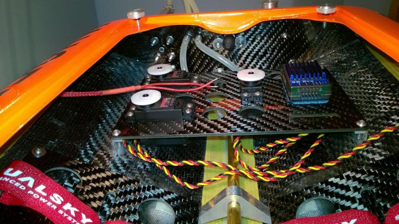

mike217 Opublikowano 14 Grudnia 2014 Autor Opublikowano 14 Grudnia 2014 Jak widać ze zdjęć model ma klapy tradycyjne regulowane na brzegu śrubkami i wał trymowany radiowo. Domyślam się, że to inne pływanie niż 70 cm modelikiem ale to nie oznacza że mam sobie upraszczać i rezygnować z tego co założyłem podczas budowy. W warsztatach samochodowych gdzie pytałem o zakucie linki w kwadrat patrzą na mnie jak na idiotę. Pozostanie patent stosowany przez jednego z modelarzy z Torunia. Rurka stalowa klejona na wał i dopiero to zaciskane w sprzęgle. Moje turnfiny są dokładnie pod kątem prostym do powierzchni dna. Zmierzone kątomierzem i to nie byle jakim. Widocznie zdjęcie tak przekłamuje. Model robię do zabawy i ma skręcać normalnie w obie strony. Wątpię abym nim kiedykolwiek pływał po trasie, chyba że gościnnie na jakiś zawodach poza kolejką.
