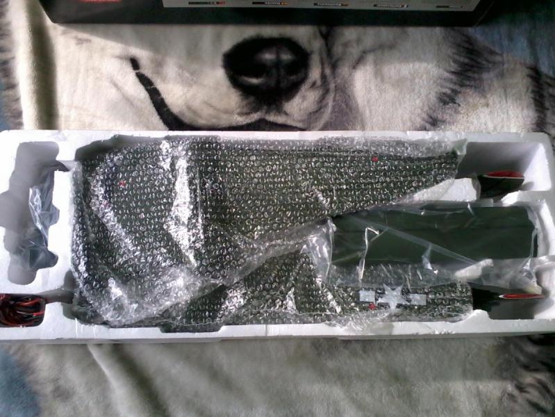

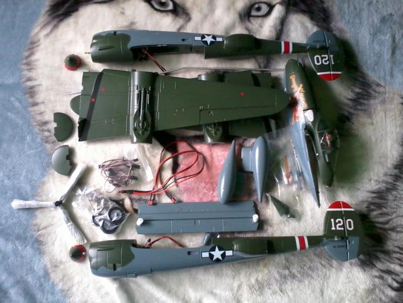

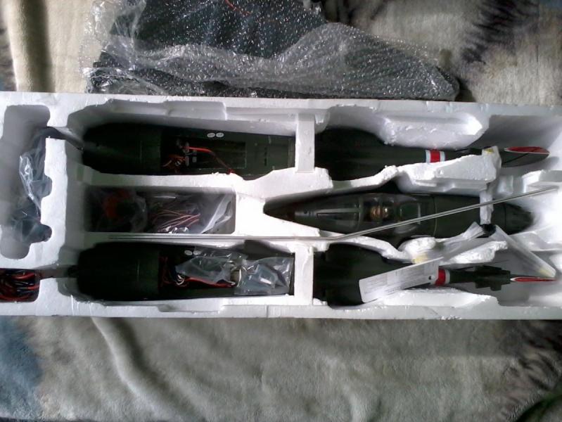

Radosny Opublikowano 8 Października 2014 Opublikowano 8 Października 2014 Witam!Ostatnio stałem się posiadaczem modelu P-38 Lightning w/w firmy, zakupionego w Marvio-rc. Model ma rozpiętość 1,2m, więc jest już dość sporawy.Na razie pokażę, co znajduje się w pudle, tak z grubsza. Foto robione telefonem, więc nie powalają.Zaczynamy. Pudło, jakie jest, każdy widzi. Na wieku trochę bazgrołów, krótka specyfikacja, ładna pani, ogólnie dużo zieloności: Po otwarciu ukazują się dobrze zabezpieczone połówki skrzydeł i statecznika poziomego oraz bagnet z pręta aluminiowego 5mm, owinięte delikatną folią bąbelkową. Na pewno są dobrze zabezpieczone przed uszkodzeniem. Dźwignie sterów są zabezpieczone piankowymi rureczkami.Pod skrzydłami, w ciasnej, styropianowej wytłoczce umieszczone są kadłuby oraz wszelka drobnica. Niestety nie są owinięte żadną folią, przez co pojawiły się drobne otarcia farby, ale to przeżyjemy. W drobnicy znajdziemy: -piankowe kołpaki,-2 szt śmigieł 10x8, L i R (producent podaje 8x6)-ozgałęźniki Y: 2 szt 30 cm, 2 szt 10cm, 1 szt do zasilania, w standardzie T-Deans-kluczyk do śmigieł,-klej dwuskładnikowy (u mnie zaschnięty, mimo, że wyprodukowany pod koniec 2013 roku)-śrubokręt krzyżakowy-2 szt zapasowych snapów-podwozie-śrubki nylonowe (do montażu kadłubów) i metalowe (do przykręcenia statecznika poziomego i elementu kabiny) Jakość wykonania elementów oceniam na bardzo dobrą. Pianka jest sztywna, gładka, twarda. W kadłuby z silnikami wklejone są aluminiowe rurki usztywniające o średnicy 5mm. Do tego poza silnikami i regulatorem zamontowano tam 3 serwa 9g: w prawym 2 szt, jedno wysokości, drugie kierunku, w lewym kadłubie serwo wysokości, więc ster wysokości obsługiwany jest przy pomocy 2. serw. Skrzydła posiadają zamontowane serwa 5g, po jednym na lotkę.W gondoli pilota zamontowano serwo 17g do obsługi przedniej goleni skrętnej. Jednak nie przewiduję montażu podwozia w swoim modelu, wiec od razu je wymontowałem razem z całym mechanizmem skrętu, który działa dość luźno. Jest również miejsce na pakiet, pakiety 2200mAh wchodzą ciasno, z lekkim oporem. Model jeszcze nieoblatany, czekam na niedzielę, kiedy będę miał trochę czasu.Nie mam pojęcia, co więcej mógłbym napisać. Jeśli macie jakieś pytania, piszcie śmiało!Więcej zdjęć wrzucę jak tylko znajdę czas na ich porobienie.Na zakończenie, porównanie P-38 od Art-Tech z P-51 od Parkzone:
