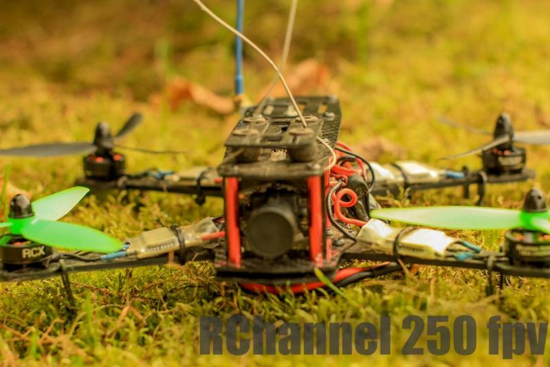

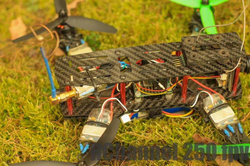

hmm Opublikowano 2 Listopada 2014 Opublikowano 2 Listopada 2014 Posiadam zestaw tej ramy: http://www.banggood.com/H250-ZMR250-250mm-Carbon-Fiber-Mini-Quadcopter-Multicopter-Frame-Kit-p-933185.html plus silniki te co dał robertus. Zestawik całkiem fajny. Jakbym składał jeszcze raz to bym kupił taki regulator zamiast 4 zwykłych: http://www.banggood.com/Simonk-10A-4-in-1-ESC-Speed-Controller-p-948632.html

hmm Opublikowano 3 Listopada 2014 Opublikowano 3 Listopada 2014 Co do czasu lotu to niestety nie jest tak kolorowo, te paręnaście minut co pisałeś jest praktycznie niewykonalne. U mnie na pakiecie 1300 wychodzi jakieś 7 minut a na 1800 około 9 z całym zestawem fpv tak, żeby napięcie na celach pod koniec lotu było nieznacznie powyżej 3,3V. Testowałem pakiety 1000 mAh 25C, 1300 20C oraz 1800 40c. 1000 jak nie trudno się domyśleć jest za mały, minuta lotu i napięcie spada w okolice 3,3. 1300 trochę lepiej lata tak jak pisałem 7 minut. 1800 poza wagą super, duża wydajność praktycznie nie da się do tych 9 minut zejść poniżej 3,3V. Regulatory muszą być Simonk, Blheli lub inne kopterowe, zwykłe będą za wolne. Możesz kupić zwykłe i je sam przeprogramować, ale jest trochę lutowania i roboty, polecam gotowce. Pakiet mam zamontowany na dole, też mi to średnio pasuje bo trochę dostają przy wszelkich wypadkach, ale wydaje mi się, że jest to jedyne rozwiązanie, żeby środek ciężkości wychodził na środku ramy. Co do pan tilta to raczej odpada, za mała rama. "Są różne opinie ale żeby quad miał dynamikę to lepiej żeby się zamknął w 450 g do lotu." Tutaj nie do końca się zgadzam, wydaje mi się, że ZMR 1804 są zupełnie wystarczające. Mój klocek waży aż 520 gramów z pakietem 1800 (155gr) i całym sprzętem fpv i moc moim zdaniem ma wystarczającą, wiadomo że super akrobacji nie pokręci, ale nie jest źle. Nakręciłem filmik, żeby można ocenić jak się zbiera (gaz niestety na jakieś 90% bo nie skalibrowałem płytki po zmianie frimeware i uciekał na 100%). Różnica w cenie silników praktycznie żadna, więc w sumie nie ma tematu. Własno ręcznie robiona rama będzie zdecydowanie lżejsza, więc jest to niezły pomysł. Moja stara drewniana ważyła 89 gramów a zmr jakieś 160. Tutaj masz fotki starego i nowego koptera plus poważone poszczególne części: https://plus.google.com/photos/107356673307533926275/albums/6077534269734554545?banner=pwa https://plus.google.com/photos/107356673307533926275/albums/6029608105382753969?banner=pwa W nowym siedzi: Hk kk mini sony 600tvl 2.1mm boscam ts 351 ZMR 1804 5x3x3 Co do tych śmigieł to trzeba uważać bo są dość miękkie i już 2gie rozpadło mi się w powietrzu przy szybszych lotach.

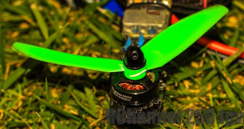

hmm Opublikowano 3 Listopada 2014 Opublikowano 3 Listopada 2014 Rama projektu Kolegi miruuu, tu masz cały temat: http://pfmrc.eu/index.php?/topic/45288-mini-quadcopter-na-ramie-diy-relacja-z-budowy/ . 3 łopatowe raczej nie mają żadnej przewagi, ale trochę śmigieł pęka przy lataniu po krzakach a obecnie zostały mi tylko takie.
