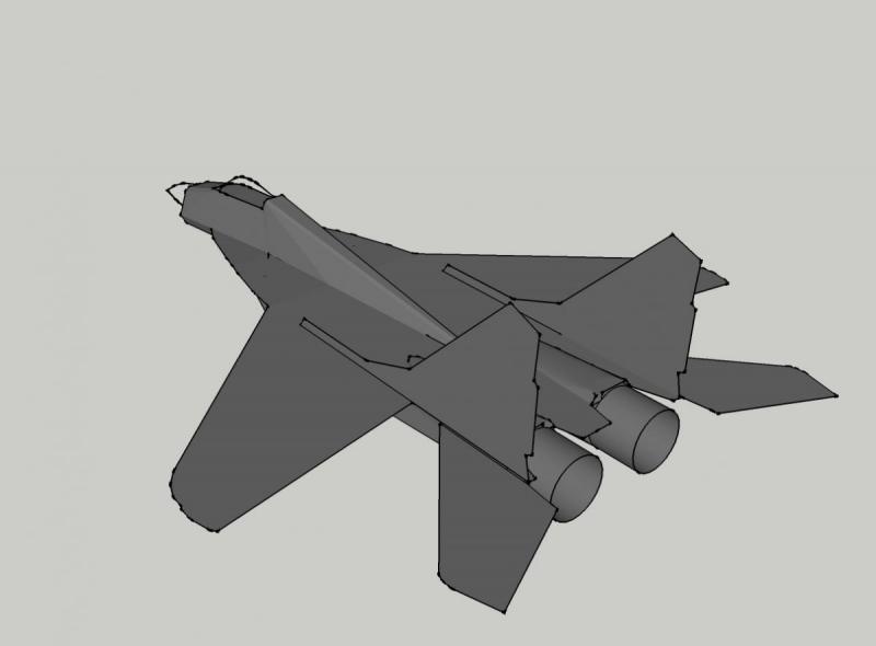

robertus Opublikowano 1 Grudnia 2014 Opublikowano 1 Grudnia 2014 Tutorial do sketchupa https://www.youtube.com/playlist?list=PLgwsnJEiwO4zuecJvM-3q2VNyWpsgl5g7 Tak naprawdę to samoloty składają się z walców i stożków. Nic szczególnego.
Emhyrion Opublikowano 1 Grudnia 2014 Autor Opublikowano 1 Grudnia 2014 Dzięki. Ale takie płaszczaki mi kompletnie nie pasują. Hurricane też jest kwadratowy aż do bólu... Nie o to mi chodzi
robertus Opublikowano 1 Grudnia 2014 Opublikowano 1 Grudnia 2014 Wszystko zależy od kreślarza. Taki przekrój jest dla Ciebie odpowiednio okrągły Zrobione w sketchupie, rozwinięte i sklejone.
