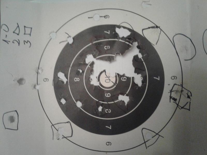

Dziś odbyło się pierwsze strzelanie z Carbine. Wynik może nie na miarę mistrzostw powiatowych ale konika lub pudelka udało się u/przestrzelić :D
