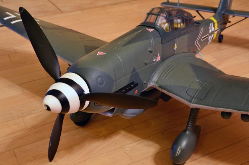

Model w wersji pudełkowej wygląda tak:
Jak widać jest to wersja Ju-87G2, w malowaniu "mniej więcej" Hansa-Ulricha Rudela, pogromcy sowieckich czołgów. Te samoloty były wyposażone w dwa działka 37 mm, które całkiem sprawnie radziły sobie z ruskimi tankami. Jeszcze nie wiem, czy zostawię to malowanie zagorzałego nazisty, ale takimi szczegółami będę sobie zawracał głowę później. Póki co zamierzam wykonać kilka ruchów, dzięki którym będę mógł na lotnisku sprawnym ruchem zamienić Stukasa w wersji G2 na Stukasa w wersji D7. Jest to o tyle proste, że działka podwieszane pod skrzydłami są mocowane na wsuwki, więc zamiana ich na bomby nie stanowi żadnego problemu. Nawet z samymi bombami nie będzie, bo firma FMS w tej samej skali co Stuka robi też mode samolotu Henschel HS123, który ma pod skrzydłami piękne pianowe atrapy bomb, tylko zamienić z działkami. W wersji D7 będę dodatkowo rzucał bombą podwieszaną pod kadłubem :)

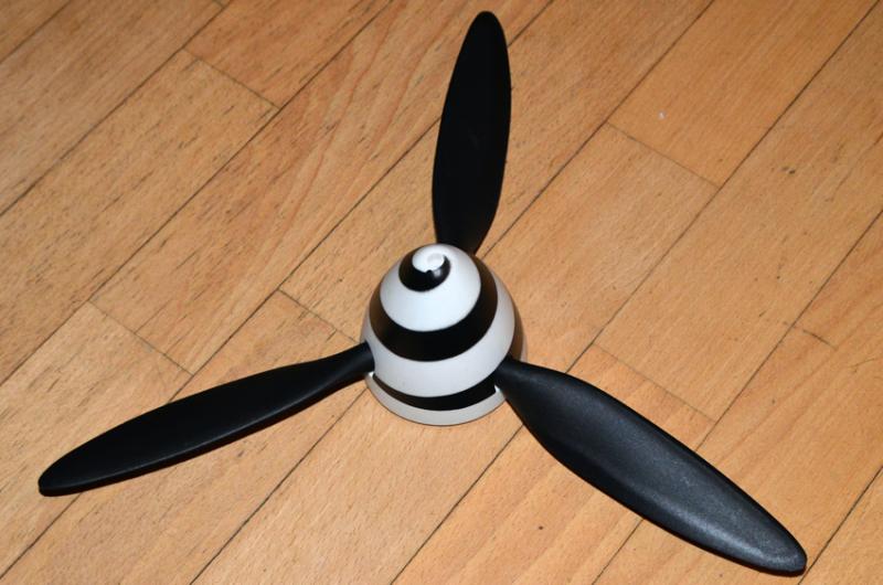

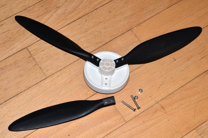

Tymczasem słowo o śmigle. Jest trójłopatowe, a każda łopata jest przykręcana osobno. Ponadto producent dołączył jedną zapasową, więc jeden kapotaż mam w gratisie, potem trzeba będzie nauczyć się lądować :)
Na koniec jest piękny kołpak, biały z namalowaną czarną spiralą.

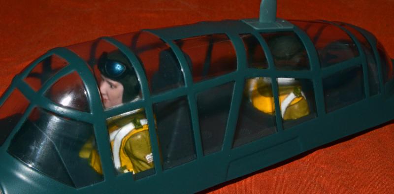

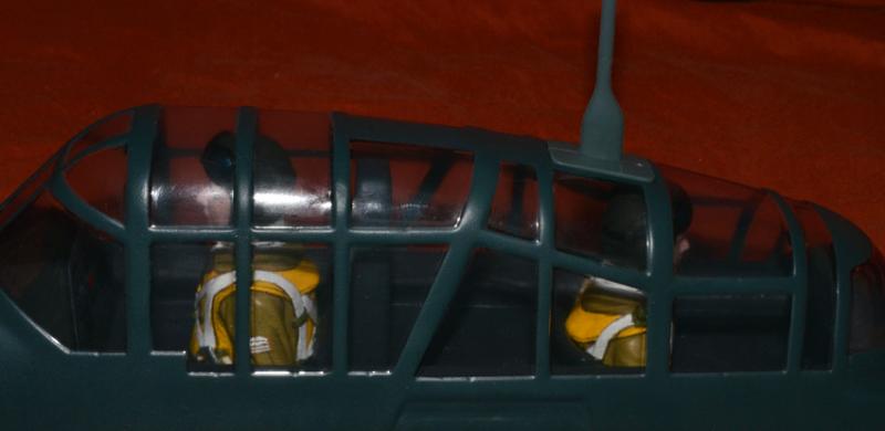

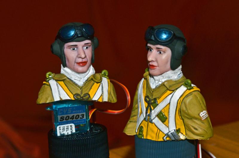

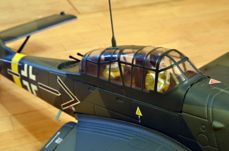

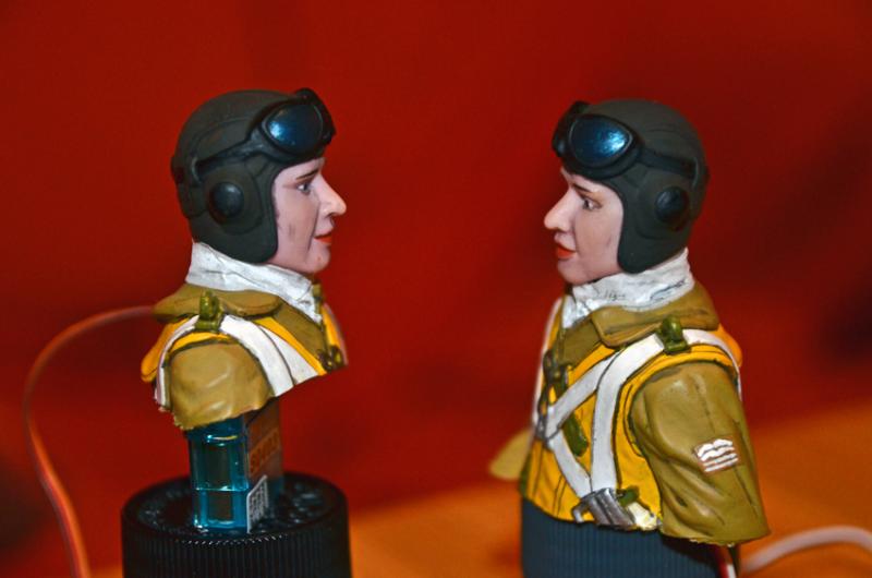

Lotnicy są fertig. Tyle, że jeszcze poza kokpitem, ten schnie i do jutra jest niedotykalski.
Pilot: Oberstleutnant Hans
To ten większy, co to mu się całe serwo zmieściło w korpusie
Strzelec pokładowy: Unterfeldfebel Johann
Ten z serwem na wierzchu :)
Dla purystów malarskich - malowanie specjalnie jet "przerysowane". Wiem, jak używać washe, żeby krawędzie nie były takie ostre, ale doświadczenie z kilku ostatnich moich prac wskazuje, że im lepiej i delikatniej były zrobione cienie, tym mniej są widoczne i gorzej wyglądają "pod szkłem" kabiny. Dlatego zdecydowałem się pociągnąć zagłębienia ostrą kreską.
oj Robert- takie czasy -piloci "gender" :)
A tak poważnie to Paweł na pewno nie zrobił im ust jak Dragqeen    a miejmy nadzieje że to  jest  efekt aparatu .
Dla pewności dodał bym jednak jakiś zarościk....
No ok -zostawmy panie w spokoju  -może jakieś fotki reszty S(t)uki ?
Ostra kreska na detalach pilotów to dobry pomysł ,zwłaszcza przy takiej wieloramkowej kabinie ale czy aby jasny odcień ich umundurowania i uprzęży nie pogłębi efektu "poćwiartowanych"  zwłok  -na tle ciemnego i płytkiego  spodu kabiny ?
Troszkę pewnie tak. Ale jak przeglądałem zdjęcia archiwalne to częściej załogi Stukasów miały piaskowe kombinezony niż zielone czy szare. Ramka "oszklenia" kabiny idzie powyżej mocowania chłopaków w kokpicie i choć oczywiście będzie widać, że są ucięci, to aż tak bardzo to się w oczy rzucać nie powinno.
Niestety, nie obejdzie się tego inaczej, bo "kokpit" z racji tego, że jest jednocześnie klapką serwisową (trzeba zdjąć żeby pakiety wymienić) jest rzeczywiście bardzo płaski i inny być nie może. Właśnie dlatego pilot jest ucięty na wysokości mostka a strzelec ma ledwo szyję, bo inaczej by się nie zmieścili pod kabiną. Serwo strzelca zostanie wpuszczone bezpośrednio w "kokpit".
No to tym razem fertig lotnicy w fertig kabinie, nastawieni mocno negatywnie i zdecydowanie na "NIE".
A może na "NEIN"? W każdym razie karki ich nie bolą bo wcześniej stracili głowy od cięcia chirurgicznym skalpelem, więc jakoś mi ich nie szkoda.

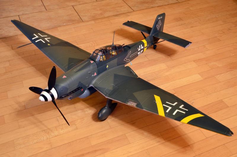

Trochę nie było czasu, ale w końcu udało się. Stuka gotowy do lotu ! :)

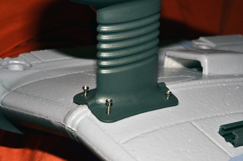

W czasie montażu okazało się, że w zasadzie najgorsze co mnie czekało podczas prac to opisywani wcześniej lotnicy. Bo reszta jest tak prost i banalna, że aż szkoda gadać... Przymocować podwozie do skrzydeł...

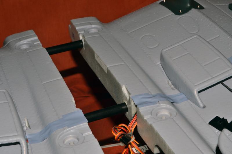

Złożyć skrzydła...
Podoba mi się, że są w nich dwa bagnety węglowe. Jeden jest króciutki, pozycjonuje tylko, drugi wchodzi tak do połowy skrzydła. Same skrzydła są bardzo sztywne. Lotki też, każda lotka i klapa ma wklejone wzmocnienie węglowe.

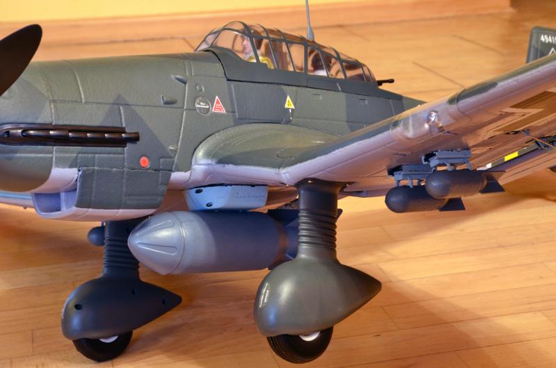

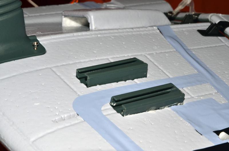

Reszta to już była łatwizna, tu śrubeczka, tam śrubeczka i model powstawał z prędkością światła. Jedyne odstępstwo na które sobie pozwoliłem, to wklejenie dodatkowych szyn w skrzydła do montowania drugiej pary bomb:
Oraz doklejenie mocowania bomby głównej. To standard z HobbyKinga, Quanum Bomb się nazywa i bardzo cieszy moje oczy w tym modelu. Całość uzbrojenia wygląda tak:

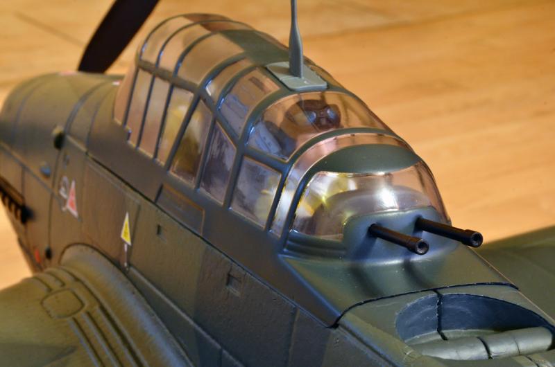

A przepraszam, jeszcze są karabiny maszynowe strzelca pokładowego :)
Lotników jest dwóch, obaj siedzą sobie grzecznie w kabinie. Tak jak myślałem, kratownica jest na tyle gęsta, że nie rzuca się tak bardzo w oczy, że to tylko kadłubki :)post-13206-0-91798400-1421665882_thumb.jpg
Model póki co zostawiam w malowaniu fabrycznym. Wiem, że Ruder latał na wersji G2 z podwieszanymi działkami, ale zrzucanie bomby jest bardziej spektakularne niż świecenie diodami z rurek pod skrzydłami i wsłuchiwanie się w tratatata wydobywające się z malutkiego głośniczka. Pierwotnie miałem plan żeby działka grały i świeciły, ale odpuściłem. Był też plan, żeby samolot w takim razie przemalować na jakiś bardziej adekwatny do posiadanego uzbrojenia, ale na tyle ładnie jest pomalowany fabrycznie, że tylko pociągnąłem troszkę farbą tu i tam i na razie zostawiam jak jest. Jak kiedyś zajdzie potrzeba odnowienia pokrywy lakierniczej to się go zrobi na coś pustynnego. Póki co jest Junkersem D  malowaniem z Frontu Wschodniego.

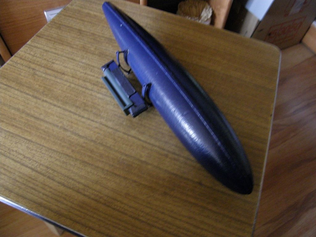

Co ciekawe, te bomby quanum są puste w środku. Można je skleić, można na przód nakleić gumowy odbijacz (tak zrobiłem) i dzięki temu upadek w trawę jest nie groźny. Ale można też zostawić niesklejoną, trzyma się wówczas na kilku bolcach, w chwili upadku "otwiera się" i na przykład uwalnia się z niej mąką. ALbo talk. Albo sproszkowana kreda... Nieźle to wygląda na filmikach.
Dwie bomby pozostawiłem niesklejone...

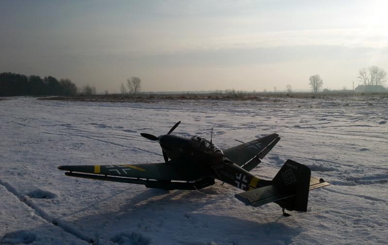

I pierwsze foty z lotniska...
post-13206-0-49294800-1422875899_thumb.jpg'

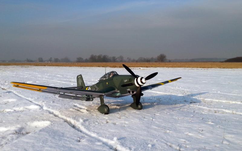

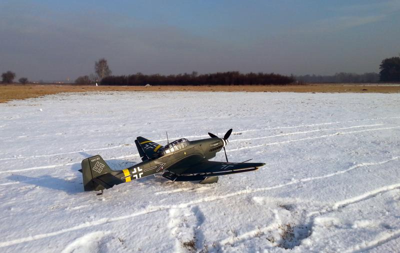

Niestety, objawiła się pewna wada modelu. Koła schowane w osłonach wystają na tyle, że przystrzyżona trawa nie powinna stanowić problemu. Jednak śnieg, i to taki w stanie między zmrożonym a topniejącym powoduje, że samolot grzęźnie. Nie daje się nim kołować w takich warunkach. Jedyne co można, to postawić tam, gdzie śniegu jest jakby mniej, dać klapy w dół do połowy i ognia. Po jakichś 6 metrach idzie w górę, grzecznie, jak po sznurku. Inna rzecz, że trochę przesadziłem z wartościami expo i po włączeniu ogranicznika był strasznie tępy na sterach, ale to już poprawiłem.
Lądowanie na pełnych klapach to czysta przyjemność, model przy niemal wygaszonym silniku schodzi majestatycznie na trzy punkty. Wręcz podręcznikowe lądowanie. I nawet nie zakopywał się w śniegu :)
Niestety, nie mam filmu. Mobius mi świruje. W domu działa bez problemu, nagrywa nawet półgodzinne spoty. A na dworze lipa, wyłącza się po 20 sekundach. Nie mam pojęcia o co chodzi... :(
Tak, na Chudoby, ale po środku pola. Jak ten frajer pojechałem tam, męczyłem się ze startem... A potem się okazało, że tam gdzie się kiedyś latało (przy kanale) a potem podobno nie wolno było jest piękny pas startowy, wysprzątany, zero śniegu, nic tylko latać. Ale ja już musiałem do pracy jechać :(

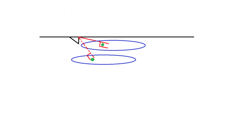

Co do mocowania bomby pod kadłubem - pełna zgoda. Sęk w tym, że kompletnie nie mam pojęcia jak się zabrać za wykonanie tego elementu, żeby nie dość, by się odchylał (do zrobienia) to jeszcze zwalniał bombę.
Być może ,ale brakuje mu hamulców :) Pozwoloiłem sobie nieudolnie narysować taki mechanizm ,moze to bedzie inspiracja :)

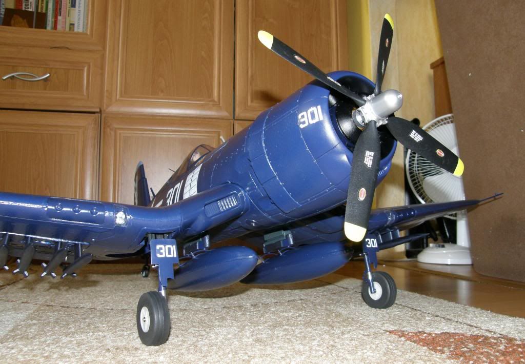

Przy okazji parę fotek  Wojennego ptaka z Durafly. Tak przy okazji poszukuje jednego zbirnika do tego modelu ,gdyż uległ zniszczeniu przy lądowaniu
i malutki dodatek :) :)
