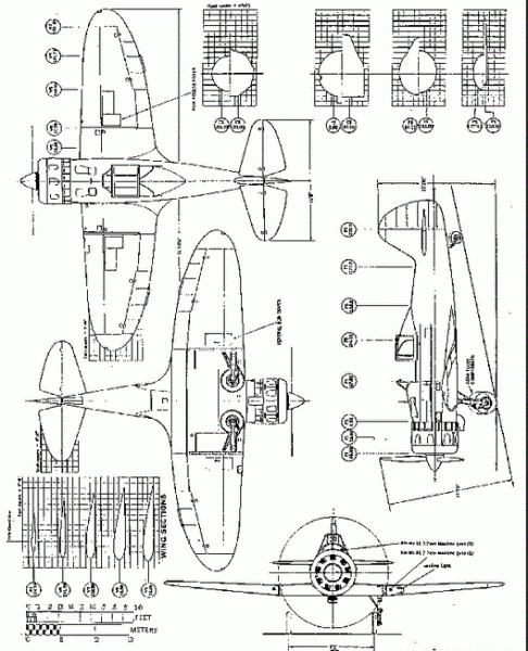

jethrotull Opublikowano 30 Maja 2015 Autor Opublikowano 30 Maja 2015 Tak, właśnie miałem Ci napisać że Twoja osłona bardziej przypomina pierścień Townenda niż okapotowanie NACA. Jeśli chodzi o inne wymiary/kształty, to trzeba pamietać, że nikt tak naprawdę nie wie jak Jastrząb wyglądał, bo dokumentację wcięło w czasie wojny. Ja się opierałem na tym rysunku: Oczywiście jest to czyste science fiction, ale mi się podoba.

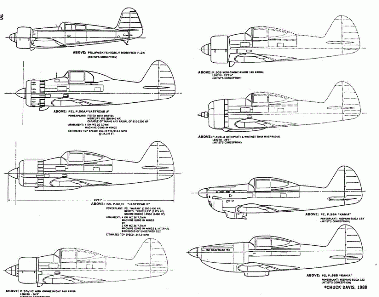

mikrus193 Opublikowano 30 Maja 2015 Opublikowano 30 Maja 2015 Już nie wspominając że wersji było kilka
jethrotull Opublikowano 30 Maja 2015 Autor Opublikowano 30 Maja 2015 Akurat te to już zupełna fantazja. Dzioby różnych rzeczywistych samolotów (IAR 80, Hellcat, MS 406, Dewoitine 520) poprzylepiane do sylwetki Jastrzebia i hipotetycznej sylwetki Kani.
