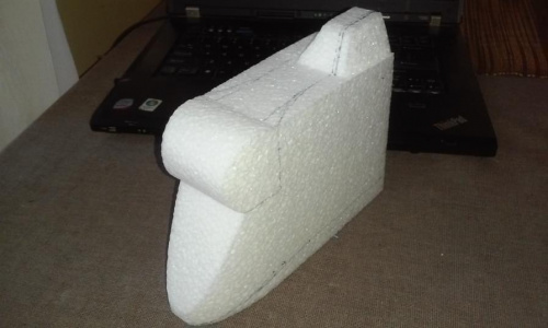

Qbatus Opublikowano 6 Stycznia 2015 Autor Udostępnij Opublikowano 6 Stycznia 2015 No piękny to on rzeczywiście nie jest i sam od samego początku też obawiałem się właśnie o ten scięty przód. Ale w miarę postępów w pracach jestem coraz lepszej myśli. Zacząłem oczywiście właśnie od dziob... (pewien doświadzony pilot zawsze na mnie krzyczy: "dzioby mają ptaki, samoloty mają nos!!!") wiec od nosa Przymiarka do wyoblania: I trochę pracy nożykiem: Na razie wszystko jest tylko ciosane, resztę będę wykańczał papierem ściernym i żelazkiem. Zmniejszyłem trochę kabinę by mieć więcej miejsca na wyoblenie kadłuba. Tak wygląda przymiarka odbrobionej części z tą jeszcze nie ruszaną: Wiem, że demonem prędkości to on raczej nie będzie. Mosquito też nie był, ale był niesamowicie zwrotny stabilny i prowadził się idealnie za ręką. Jest domeną dwusilnikowców, a to mi bardziej odpowiada niż rakieta. Zresztą zdaje sobie sprawę, że nie będę na zawodach walczył o pudło. Latam raczej od święta, a konkurencja mocna, dla tego mogę sobie pozwolić na zabawę modelami. Staram się budować modele z duszą, a temu na pewno jej nie brakuje Odnośnik do komentarza Udostępnij na innych stronach Więcej opcji udostępniania...

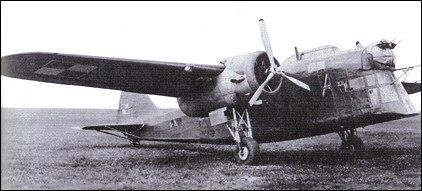

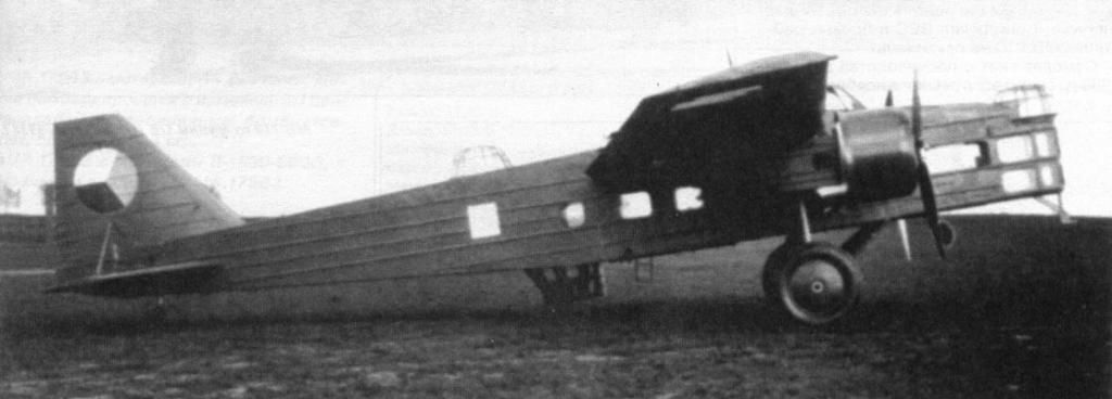

Stefanpasz Opublikowano 7 Stycznia 2015 Udostępnij Opublikowano 7 Stycznia 2015 Nie wiem czemu wam się nie podoba takie "żelazko". Zawsze mnie się on podobał i tak jak mówisz ma duszę. Podobne samoloty to Amiot 143 oraz Bloch MB200 Czyż nie ładne Dla porównania bohater tej relacji: Wcale nie ma takiego tępego nosa. Bardziej z ostrym wyraźnie zaznaczonym podbródkiem Tak swoją drogą to zawsze mnie "fascynowało" jak to z bombowców można zrobić myśliwce Trzymam kciuki Odnośnik do komentarza Udostępnij na innych stronach Więcej opcji udostępniania...

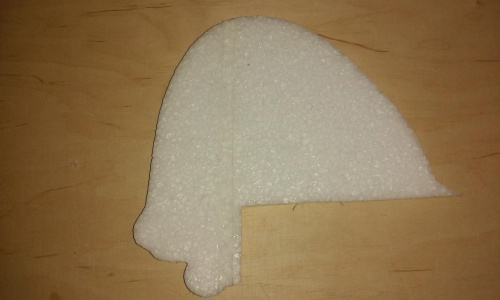

Qbatus Opublikowano 11 Stycznia 2015 Autor Udostępnij Opublikowano 11 Stycznia 2015 Witam Zabrałem się za stateczniki i wyobliłem krawędzie: No i montaż. Dokładnie przeglądnąłem rysunki i zdjęcia oryginału i dopiero skumałem co Marek miał na myśli Fajnie to wykombinował. W stateczniku pionowym wyciąłem otwór: I tak to do siebie teraz pasuje: Czyli nie jest tak jak w standardowym myśliwcu, że stery wysokości są podzielone i zrobione miejsce na ruch kierunkowego. Ster wysokości porusza się teraz tak: Stery będą na osobne popychacze co jest trochę bardziej skomplikowane, ale ma dużo plusów. Nie raz mi się już zdarzyło na zawodach, że ktoś sobie nie trafił w tasiemkę tylko w ogonek. Przy takim rozwiązaniu jest dużo większe prawdopodobieństwo, że przynajmniej jedna połówka ogona będzie działać. Teraz zabieram się za skrzydła. Odnośnik do komentarza Udostępnij na innych stronach Więcej opcji udostępniania...

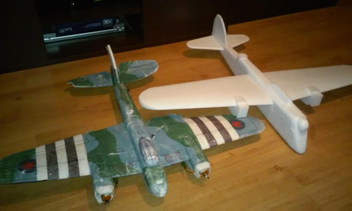

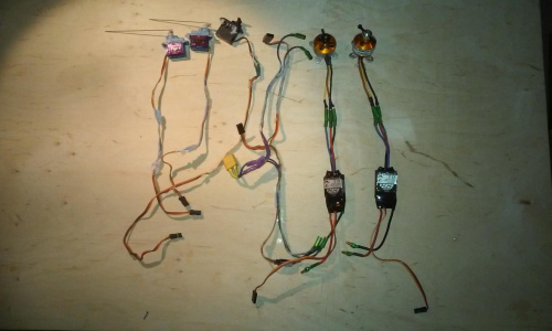

Qbatus Opublikowano 11 Stycznia 2015 Autor Udostępnij Opublikowano 11 Stycznia 2015 Teraz trochę żmudnej roboty żelazkiem i wygładzanie i jeszcze wyoblanie elementów. Takim średnio gorącym lecę po wszystkich powierzchniach, żeby pozbyć się tych "włosków" pozostających po cięciu. Skompletowałem też wyposażenie, wszystko wyciągnięte ze starego modelu. Dawca i biorca: I wyciągnięte "organy": Muszę przyznać, że z łezką w oku wybebeszałem Mosquito. Służył mi wiernie dobrych kilka sezonów, ale jak widać na zdjęciu jego czas nadszedł. Na ostatnich zawodach w sezonie dostał śmiertelną serię po silnikach i mimo usilnych starań mechaników w finale B ledwo trzymał się powietrza. Teraz moi synowie biegają z nim po mieszkaniu Mam nadzieję, że Żubr spisze się równie dobrze. Plan na najbliższe dni: Sylwetka już poskładana teraz wklejanie węgli, i rozmieszczenie wyposażenia. Chciał bym, żeby pakiet wyszedł w miarę z przodu (jego środek tak na wysokości krawędzi natarcia, czyli jego połowa pod skrzydłem) bo zaraz za tym guzem na głowie chcę odciąć klapkę. Odnośnik do komentarza Udostępnij na innych stronach Więcej opcji udostępniania...
