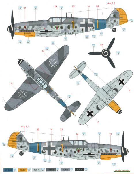

Co do wersji to nie wiem ponieważ skrzydełka mają ścięte końcówki co odpowiadałoby wersji E ale pewnie dorobię je z kawałka pianki i powstanie planowana od początku wersja G z tym malowaniem:

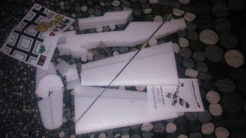

A na deser zawartość drugiego pudła:

To malowanie takie jakieś niby hitlerowskie ale bez swastyki  .Ja już tam wolę szwajcarskie ,bo kompletne i bardzo dobrze widoczne na niebie .
Ogólnie paski białe z kontrastowym kolorem super są widoczne podczs walki
192_14.jpg.
Nie ma malowania niby hitlerowskiego bez swastyki. Po prostu często w wielu krajach używanie jej jest zabronione, więc na wszelki wypadek producent modelu drukując na pudełku instrukcję malowania na jej miejscu daje przekręcony kwadrat. Na powyższej planszy też go widać... W praktyce tam była swastyka.

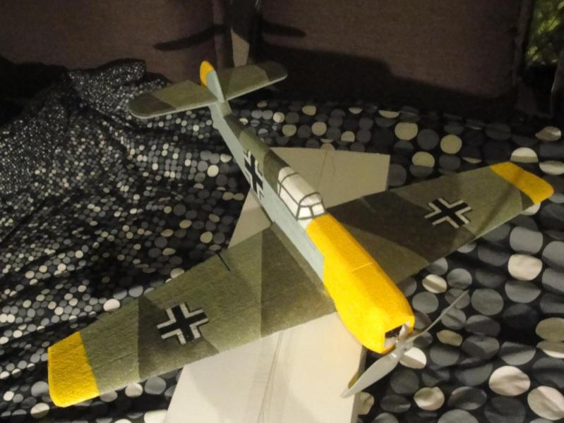

Zdecydowałem się na wersję E. więc przyciąłem końcówki skrzydełek w taki oto sposób:

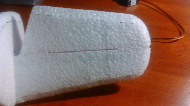

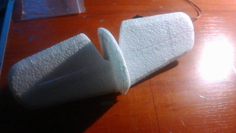

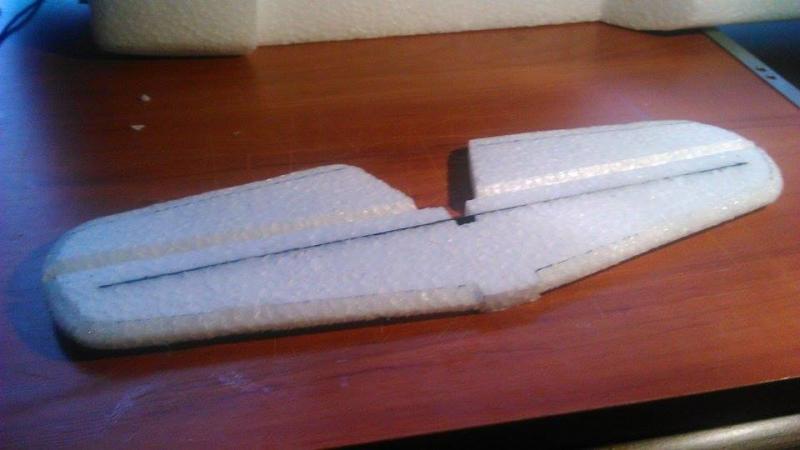

Potem zabrałem się za Usterzenie:

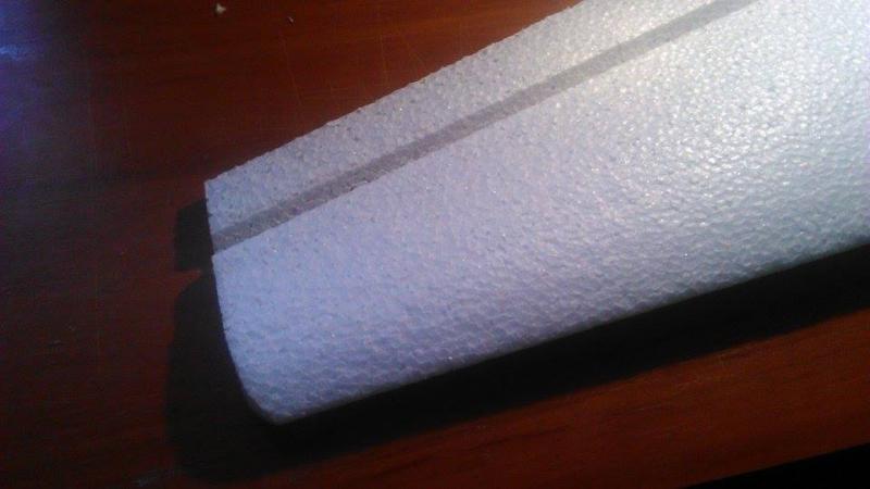

Zaokrągliłem natarcie i z-ukosowałem spływ.
Wkleiłem węgiel.. zostało tylko połączyć obie połówki Steru rurką wkleić dźwigienkę itd...

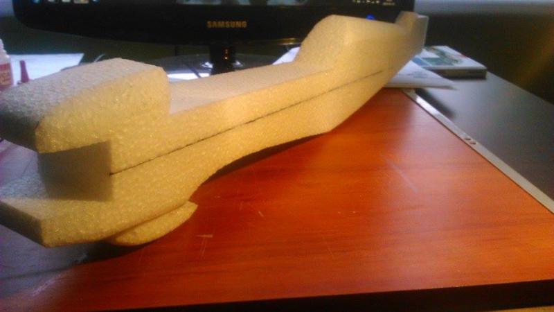

Trochę podłubałem przy kadłubie:
Wstępnie go zaokrągliłem teraz zaczynam walkę z kabiną... Dużo mu brakuje do ideału no ale zobaczymy co da się zrobić  :wub:

Trenuj techniki przed budową Spita XL.
Po wstępnym ścięciu nożykiem możesz ładnie wyszlifować papierem ściernym na kostce pod bieżącą wodą.

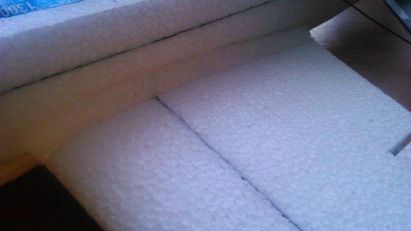

Rozcinałeś zawiasy? Mógłbyś. I zrobić zawiasy z dyskietki lub cienkiego PETa, lżej by chodziły niż EPPowe.
Ja zawiasy robię z UHU POR-a, zero oporów przy wychylaniu. W moim Me 262 (126cm rozp.) też są klejone zawiasy i nic się do tej pory nie urwało. Polecam.

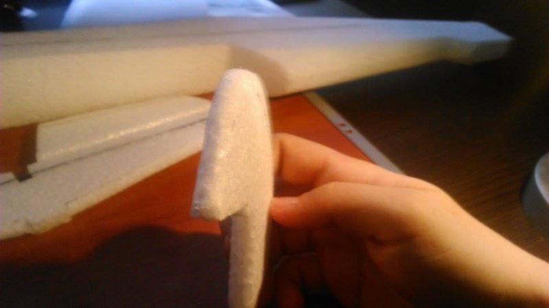

Co do zawiasów zrobiłem to tak:
Zostawiając po 3,5cm z każdej strony na zawias.. Opory są dużo mniejsze niż na początku. Zobaczymy jak to będzie działać
Skleiłem ze sobą stateczniki i czekają teraz na połączenie z kadłubem

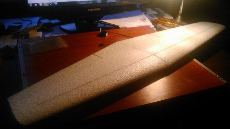

W międzyczasie kleiły się połówki skrzydeł:
I wkleiłem górny węgiel zaraz zabieram się za kolejne

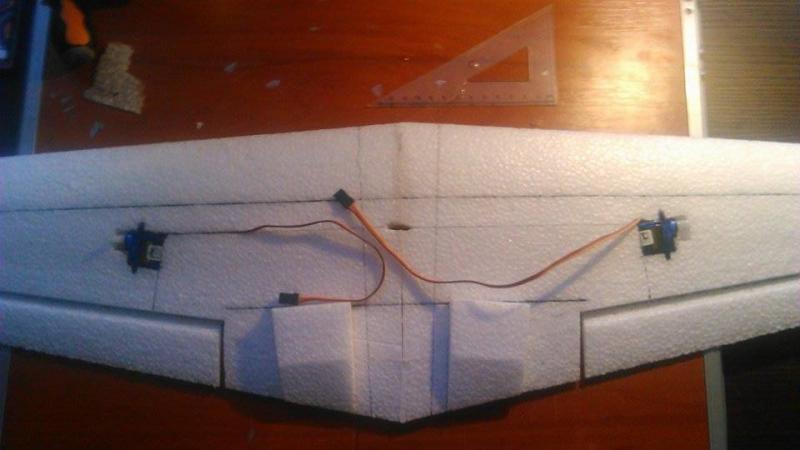

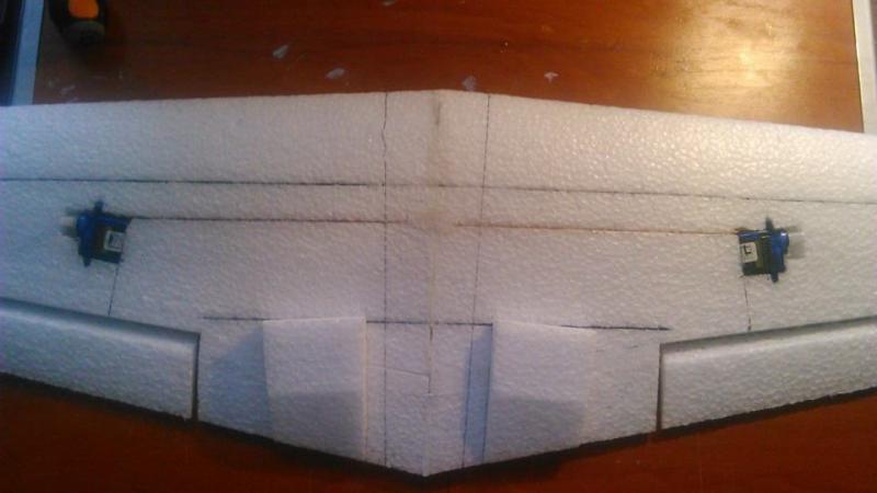

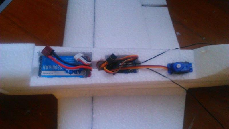

Wkleiłem serwa w skrzydła:
potem schowałem kable:

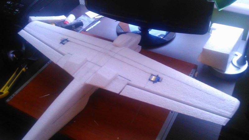

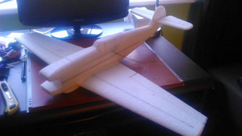

Połączyłem kadłub ze skrzydłem i zabrałem się za dłubanie w kadłubie
zrobiłem przejście kadłub-skrzydło
Zostało do zrobienia niewiele. Na tygodniu zakupię silnik i regulator i jak pogoda będzie sprzyjać w sobotę/niedzielę oblot  ^_^
Świetnie się prezentuje :)
Dlaczego wloty powietrza do chłodnic są rozbieżne a nie równoległe do osi samolotu?
Zrobisz zastrzały statecznika poziomego? To bardzo charakterystyczny element tej wersji messera.

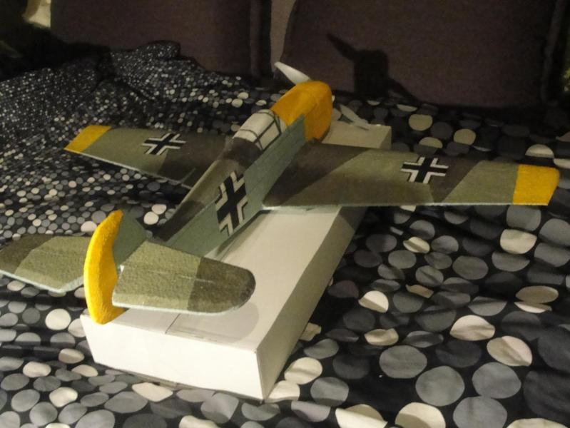

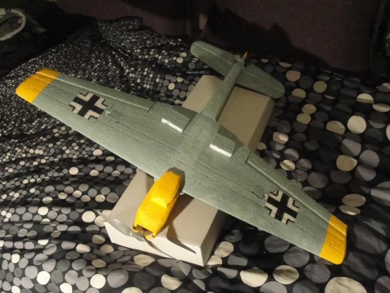

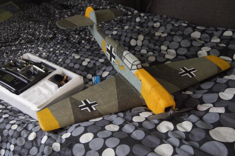

No i model pomalowany...
Zostało pokreskować go trochę markerem dodać parę duperelek jak wydechy i zamontować popychacze.
 I co najważniejsze wyczekiwać dobrej pogody  :ph34r:
Bez godła i oznaczeń kodowych jakiś łysawy...
Podział blach to już obowiązek w ESA :)
Trzymam kciuki za oblot :D
Czy dobrze widzę, pod prostowałeś wloty chłodnic?
Mam pytanko czym i jakimi farbami malowales?

Farby to Model Master
Wlotów nie ruszałem, są tak jak były.
