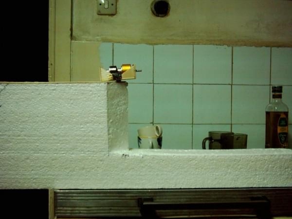

elektron Opublikowano 8 Stycznia 2007 Autor Opublikowano 8 Stycznia 2007 Wsadzilem silnik ustawilem kąt narazie tak "na oko". co poprawic ??
motyl Opublikowano 8 Stycznia 2007 Opublikowano 8 Stycznia 2007 A im mniejsze obciazenie tym wolniej lata tylko na wietrxz zachowuje sie jak szmata
elektron Opublikowano 8 Stycznia 2007 Autor Opublikowano 8 Stycznia 2007 Kurcze od nikogo nie moge uzyskac jednoznacznej odpowiedzi :/ Wiec ide za zywiol co bedzie to bedzie Jak nie to sie zrobi nowy - lepszy - bo z udoskonaleniami z v1. :D Wiec jak z tym sklonem silika ?
alchemique Opublikowano 8 Stycznia 2007 Opublikowano 8 Stycznia 2007 smniejszyc ZMNIEJSZYC!!!!!!ZMNIEJSZYC!!!!!!ZMNIEJSZYC!!!!!!ZMNIEJSZYC!!!!!!ZMNIEJSZYC!!!!!!ZMNIEJSZYC!!!!!!ZMNIEJSZYC!!!!!!ZMNIEJSZYC!!!!!!ZMNIEJSZYC!!!!!!
elektron Opublikowano 8 Stycznia 2007 Autor Opublikowano 8 Stycznia 2007 ale kazdy kąt ?? gora i boki ?
