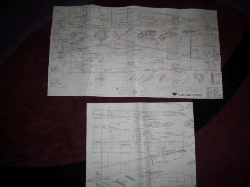

W pierwszej kolejności wydrukowałem sobie plany, aby posiłkować się nimi przy budowie.

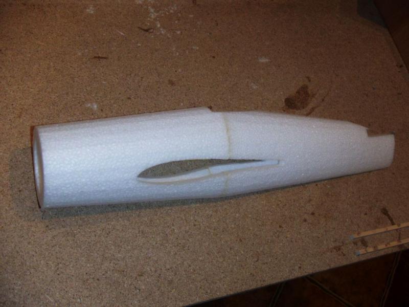

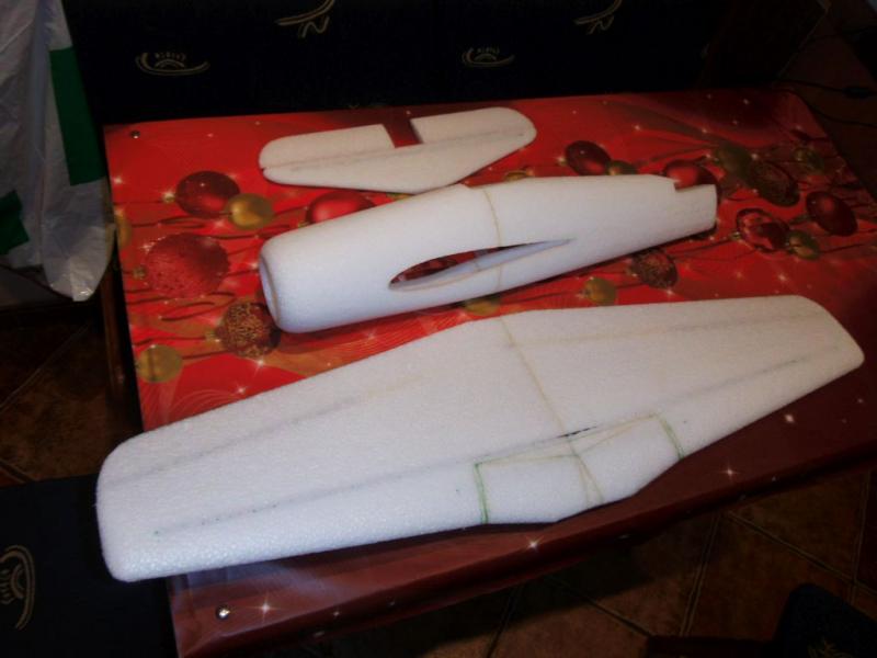

Skleiłem połówki kadłuba, w segmencie obejmującym krawędź spływu musiałem powiększyć trochę wycięcie na skrzydła, ponieważ po włożeniu skrzydeł pomiędzy połówkami kadłuba było ok 5mm przerwy.
Jak widać na zdjęciu kadłub ma takie podłużne ślady po cięciu. Postanowiłem to przeszlifować aby wszystko ładnie wyglądało, zaokrągliłem też przód kadłuba.

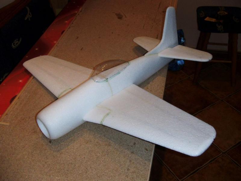

Na obecną chwilą tak wygląda model, na razie złożony bez kleju.

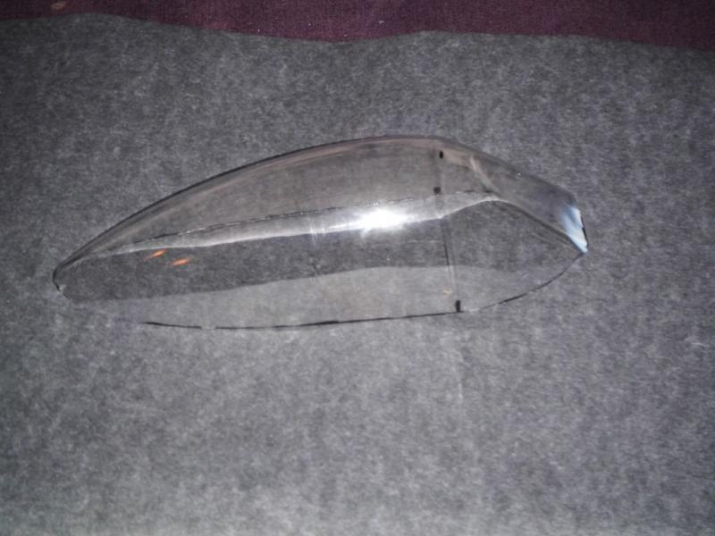

Wykonałem z balsy kopyto owiewki kabiny, co prawda Marek załączył owiewkę do zestawu, ale pochodzi ona z Mustanga i odbiega jednak trochę kształtem od oryginału, dla tego też postanowiłem wykonać ją od nowa.
Na fotkach po kolei: kopyto, obkurczona na nim butelka PET i gotowa owiewka.

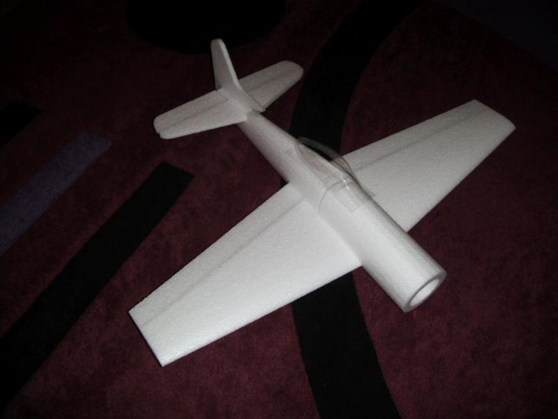

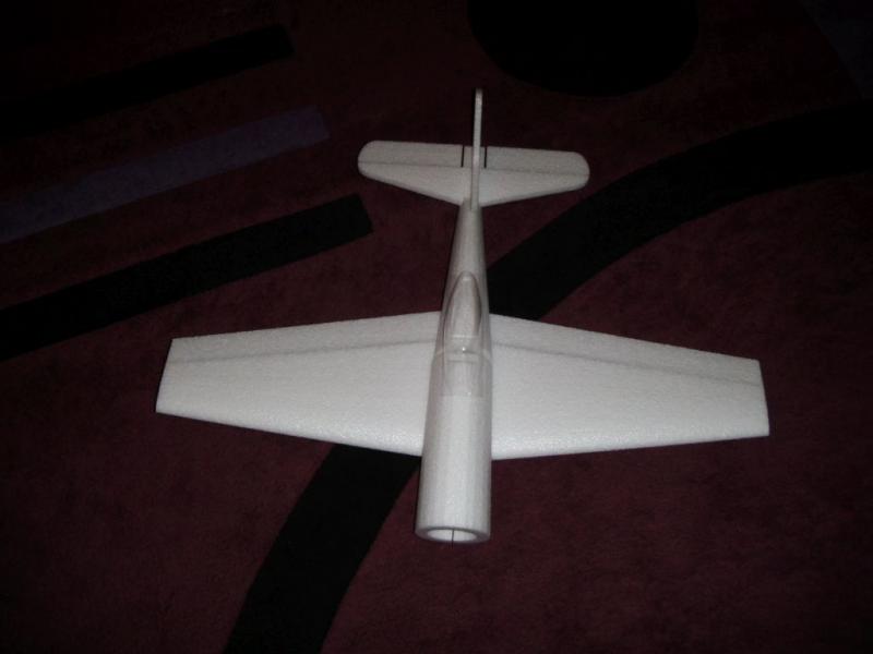

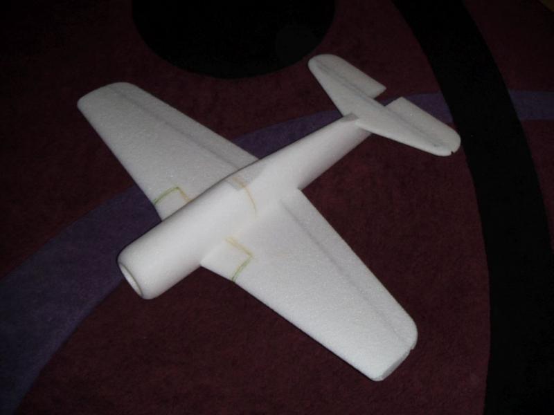

Wszystkie elementy modelu, które były szlifowane wyprasowałem żelazkiem modelarskim, połówki steru wysokości połączyłem wygiętym drutem aluminiowym i przykleiłem usterzenie poziome i pionowe do kadłuba dbając o zachowanie właściwej geometrii.
Model powoli zaczyna przypominać swój pierwowzór, w stanie jak na fotkach waży na tą chwilę 110g.

Mariusz, nie ma problemu, muszę tylko postarać się o jakąś lepszą butelkę, bo z tą którą obkurczałem było trochę problemów z przodem owiewki.

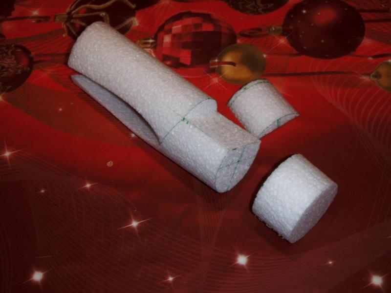

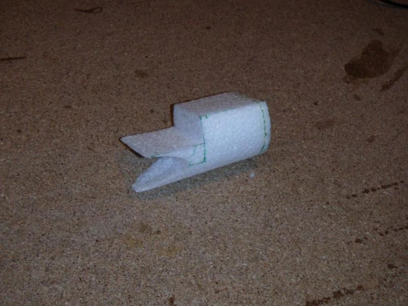

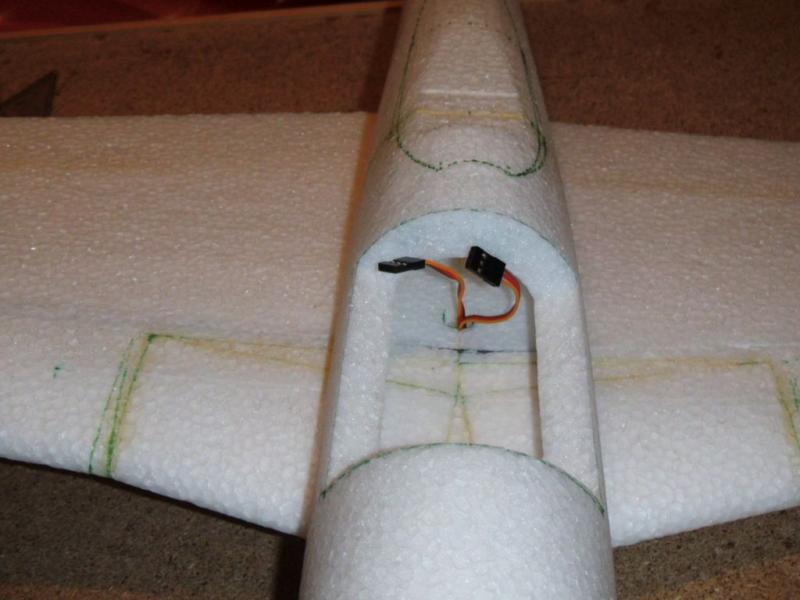

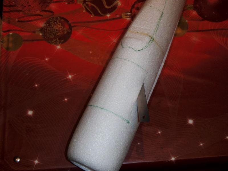

Dziś znowu podłubałem trochę przy modelu. Najpierw w przedniej części kadłuba wyznaczyłem i odciąłem luk zapewniający dostęp do akumulatora i innego wyposażenia.

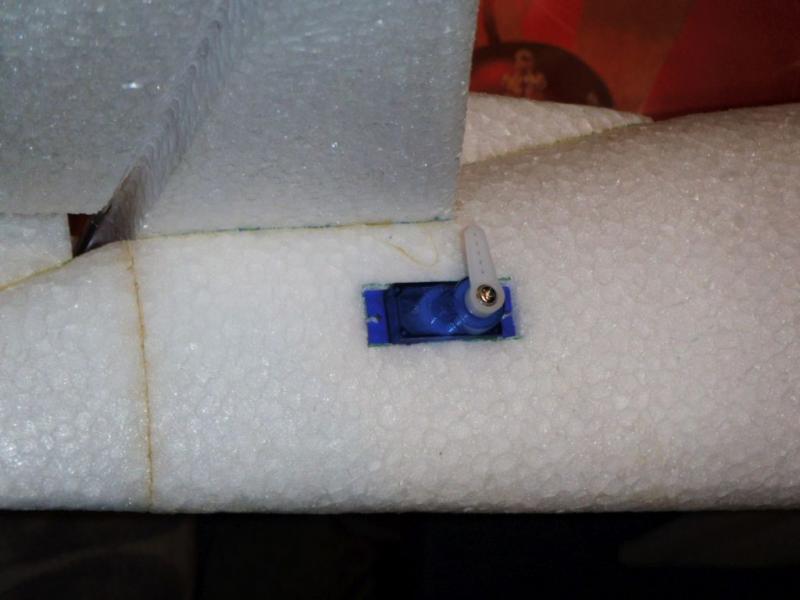

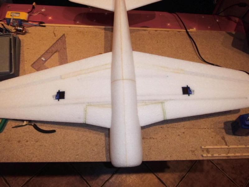

Następnie w skrzydłach wyciąłem otwory pod serwa lotek i szczeliny na przewody serw. Zamontowałem serwa i wkleiłem skrzydła do kadłuba. Lotki będą stanowiły trochę więcej jak połowę długości krawędzi spływu.

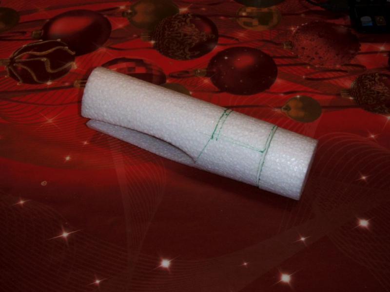

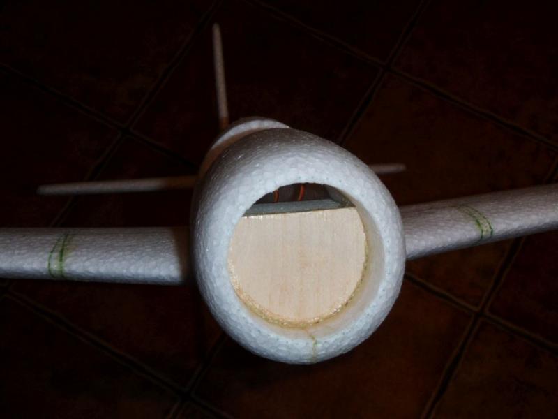

Z kawałka EPP który pozostał po wypaleniu drutem przedniej części kadłuba wykonałem element do którego mocowany będzie silnik. Jednocześnie po wklejeniu wzmacnia on przednią część kadłuba. Góra została ścięta, aby przeprowadzić przewody silnika do regulatora.
Z przodu wkleiłem wręgę silnikową, w górnej części wręgi widoczne ścięcie na przeprowadzenie przewodów.

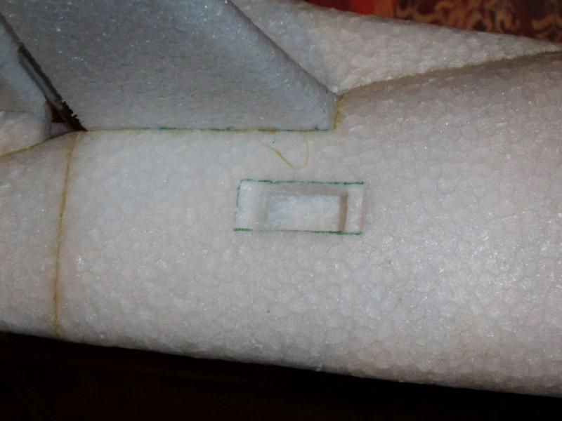

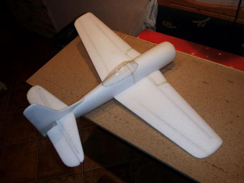

Serwo steru wysokości powędrowało na tył kadłuba, musiałem przedłużyć o 10 cm przewód od serwa bo był trochę za krótki. Z tyłu kadłuba wyciąłem otwór i umieściłem w nim serwo.

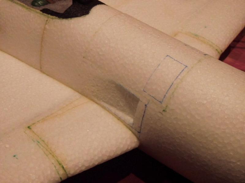

Z przodu po obu stronach kadłuba wykonałem wycięcia na wyloty rur wydechowych.

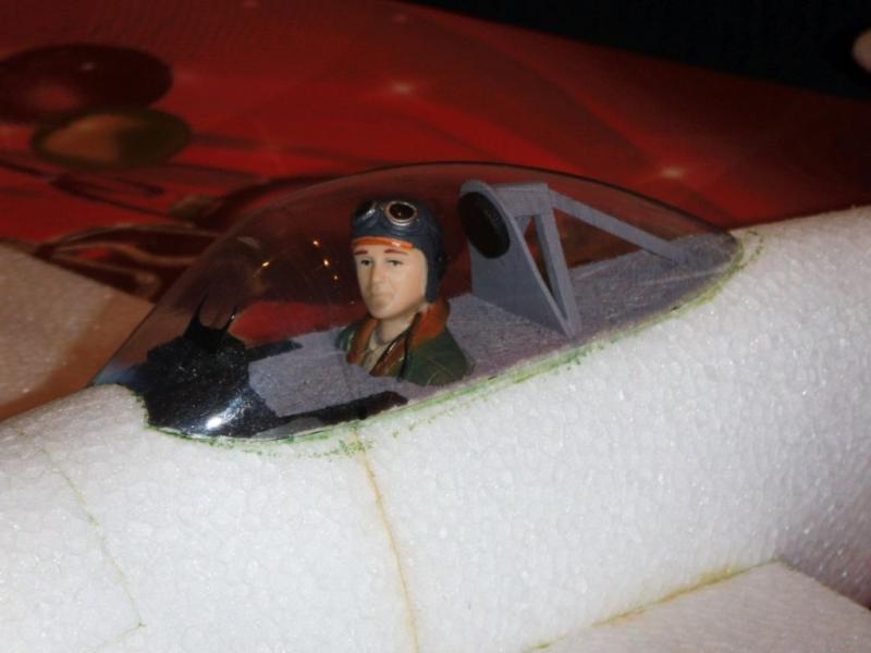

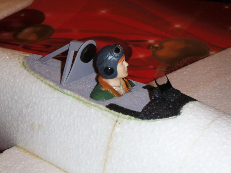

Następnie zabrałem się za wnętrze kabiny. Jest ono mocno uproszczone, wykonałem tylko najbardziej widoczne z zewnątrz elementy, umieściłem popiersie pilota, który przyleciał aż z Chin :) i całość przykryłem owiewką.
To na razie wszystko, w planach mam jeszcze wykonanie jakiejś namiastki silnika gwiazdowego, żeby nie było tak pusto pod maską, a potem malowanie i oblot.
