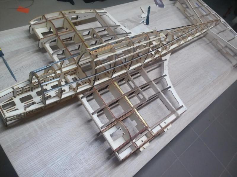

sebka34 Opublikowano 20 Listopada 2015 Opublikowano 20 Listopada 2015 zastanawiam sie do czego mają służyć te wypustki na dzwigarach centropłata od spodu czy to po prostu nada przy cięciu, zaznaczone na foto
Tomek Opublikowano 21 Listopada 2015 Opublikowano 21 Listopada 2015 Na 99,99% żebyś na stole (równej płycie ) wszystko ułożył równo, zapiął szpilkami, zalał klejem i potem odciął. Powinno wyjść równo i z odpowiednimi kątami od razu bez wnikania w konstrukcje.
sebka34 Opublikowano 21 Listopada 2015 Opublikowano 21 Listopada 2015 ok czyli na etapie oklejania balsą do usunięcia
