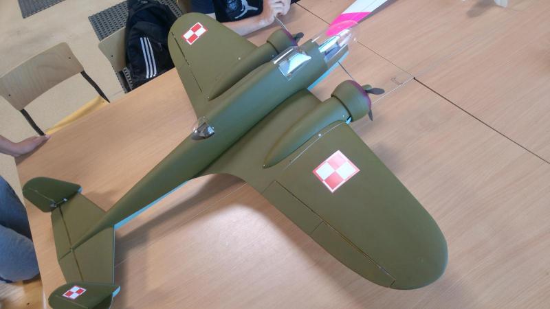

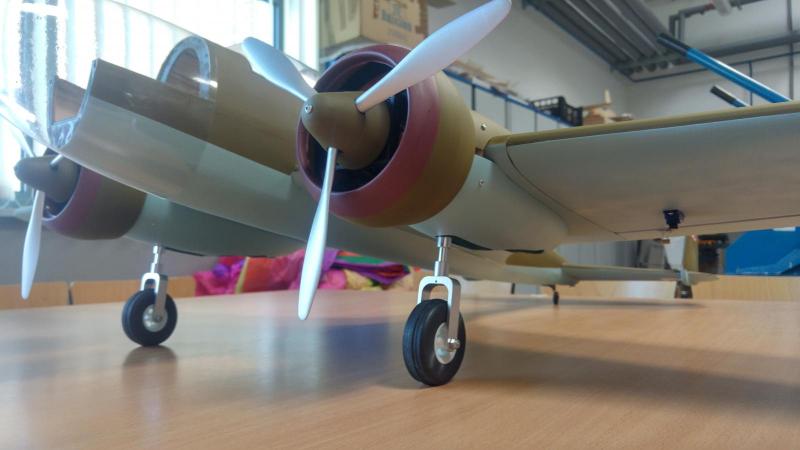

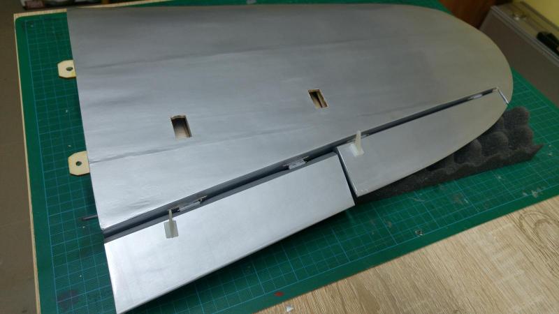

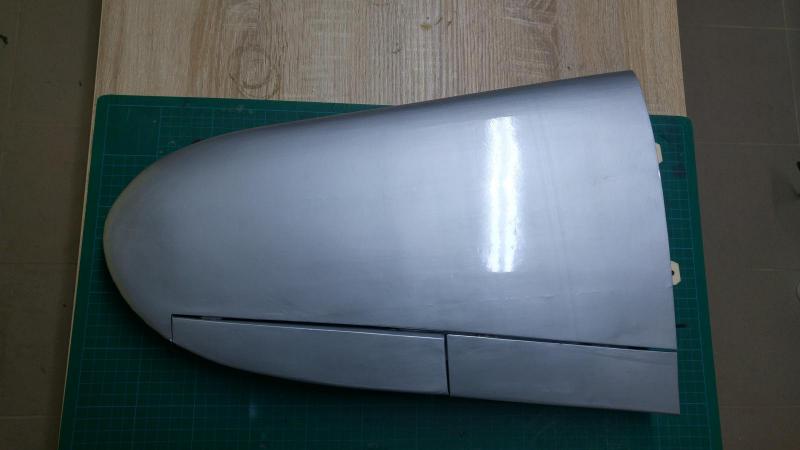

Wojtan Opublikowano 13 Maja 2017 Opublikowano 13 Maja 2017 W międzyczasie oczekiwania na przesyłkę z nowymi goleniami, położyłem trochę folii: 1

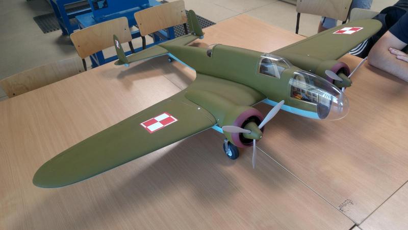

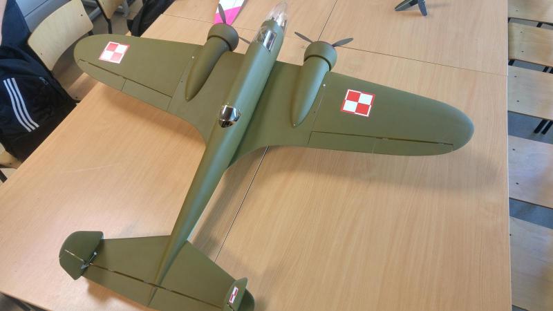

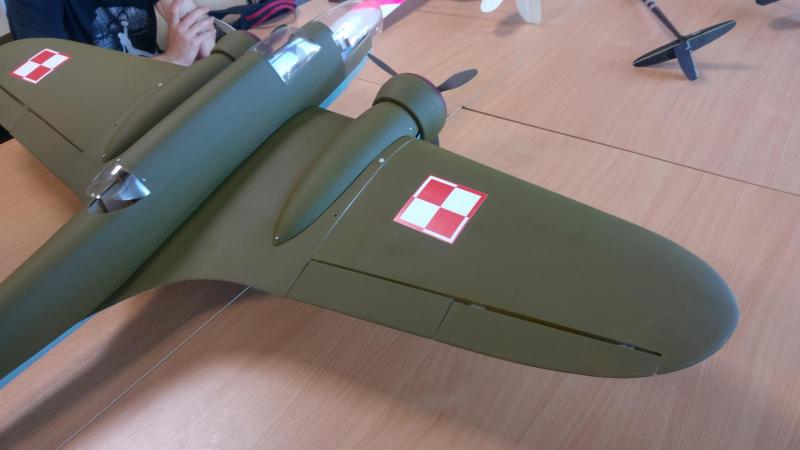

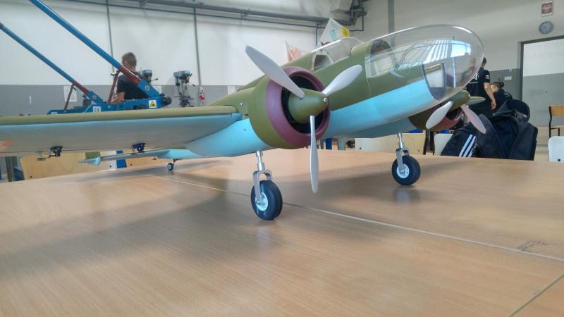

Wojtan Opublikowano 2 Czerwca 2017 Opublikowano 2 Czerwca 2017 No, zostało tylko dopieścić oszklenie i można oblatywać 2
japim Opublikowano 2 Czerwca 2017 Opublikowano 2 Czerwca 2017 Fajny - ale wyszedł strasznie "sterylny" Planowane są jakieś linie podziałowe - nawet zwykłym pisakiem do CD?
Wojtan Opublikowano 2 Czerwca 2017 Opublikowano 2 Czerwca 2017 Jest to jakiś pomysł, jak będę siedział nad szkieletem kabiny to przemyślę. Faktycznie jest taki..... czysty...
