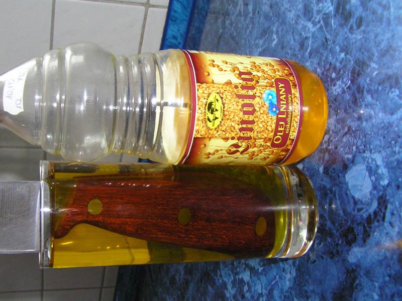

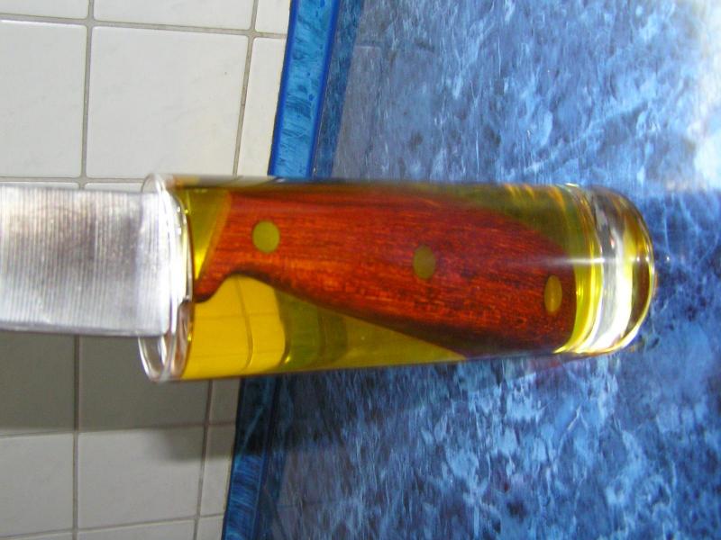

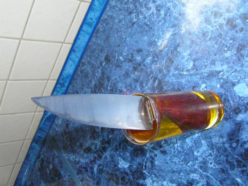

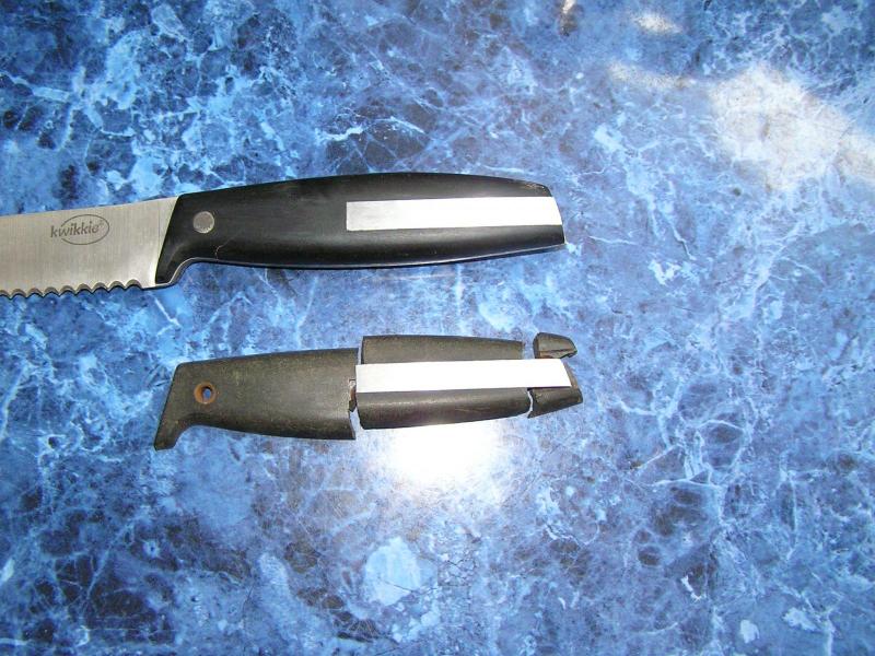

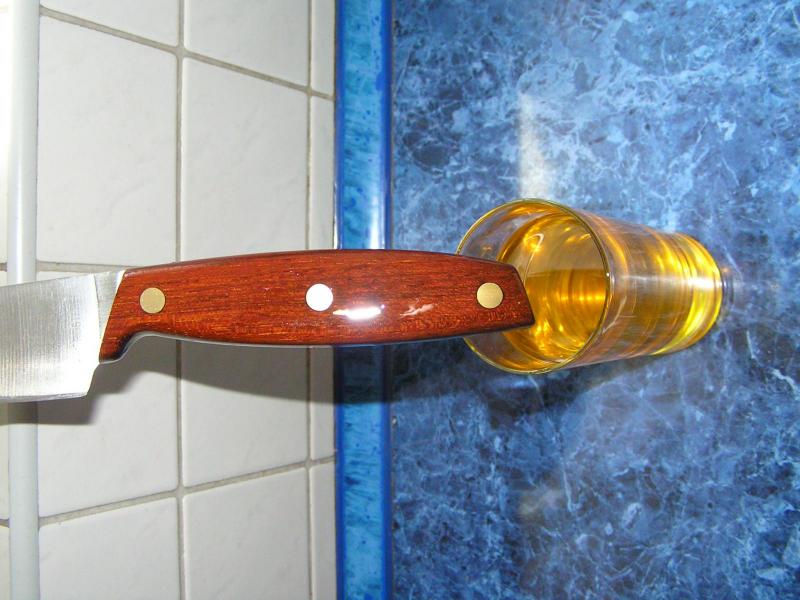

Nóż w szklance cały czas ten sam, drugi tylko poglądowo zamieściłem, rękojeść z wiadomego powodu jest inna bo pierwsza się rozkabumowała.
No ale co było w szklance?
No cóż Pawle teraz rękojeść jest sporo więcej warta niż ostrze.
lakier lub politura
Macie rację, olej lniany, który jako jedyny wysycha na powietrzu i idealnie nadaje się do impregnacji drewna - w tym przypadku jest to konkretnie mahoń.
