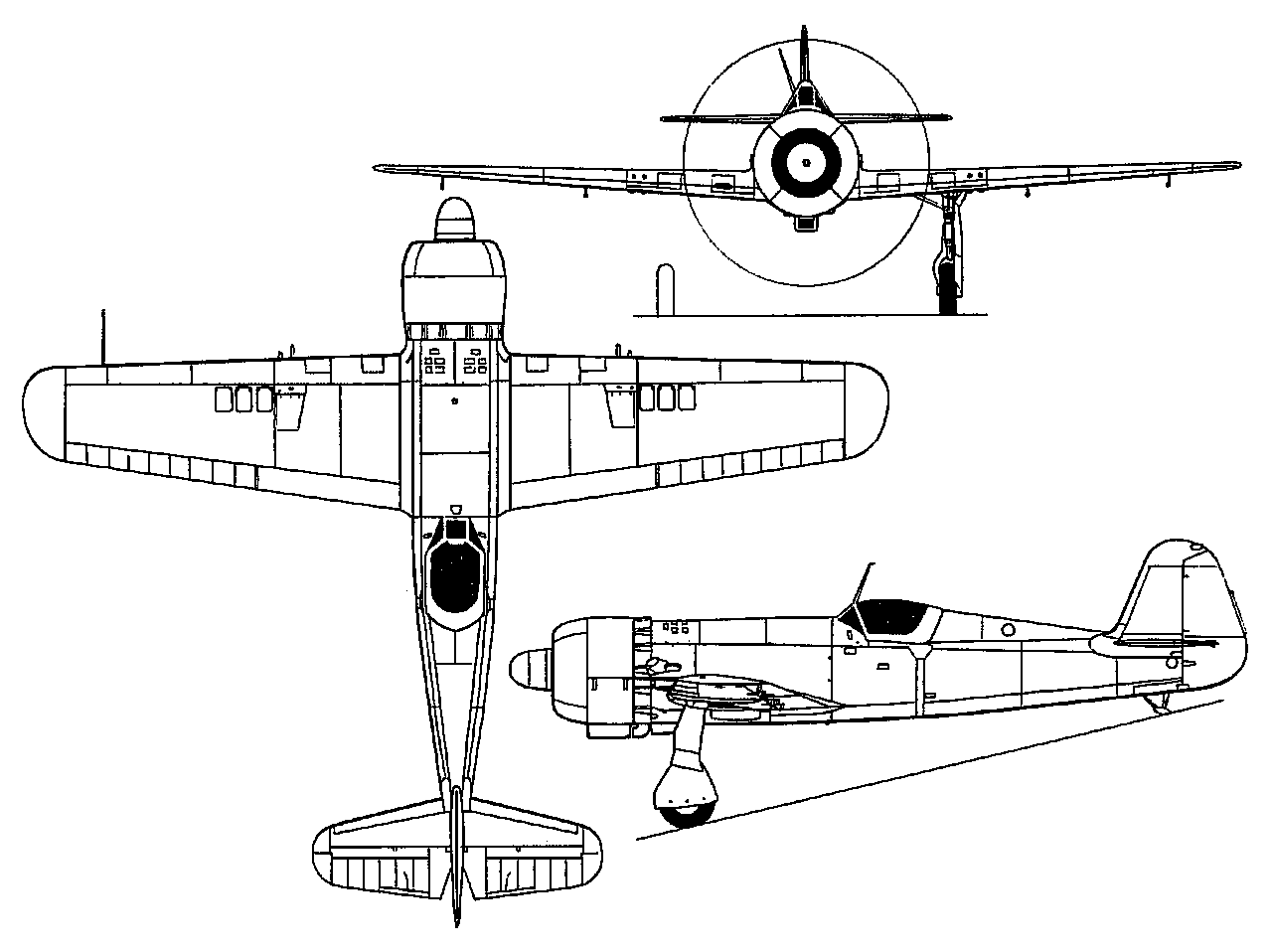

JacekK Opublikowano 23 Marca 2015 Opublikowano 23 Marca 2015 Noo, całkiem - ale linie podziału blach i detale rysuj czarnym markerem. Bardzo dużo dodają. Według tego: http://www.aviastar.org/pictures/romania/iar-80.gif
endriuRC Opublikowano 23 Marca 2015 Autor Opublikowano 23 Marca 2015 Oki dziekuje bardzo, zrobie ten podział blach mniejwięcej tak jak na orginale. Edit. Dodałem na oba płaty takie cuś co nada bardzo fajnego wyglądu myśliwskiego \
