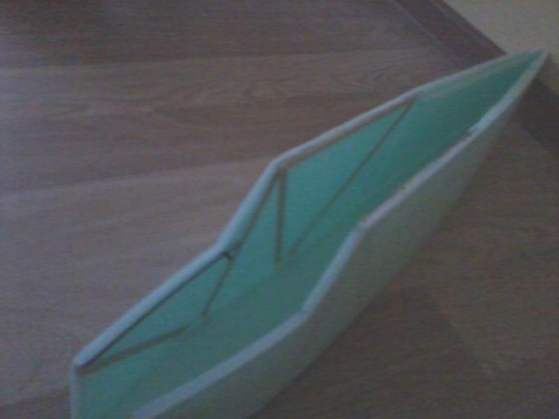

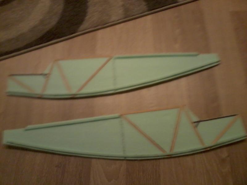

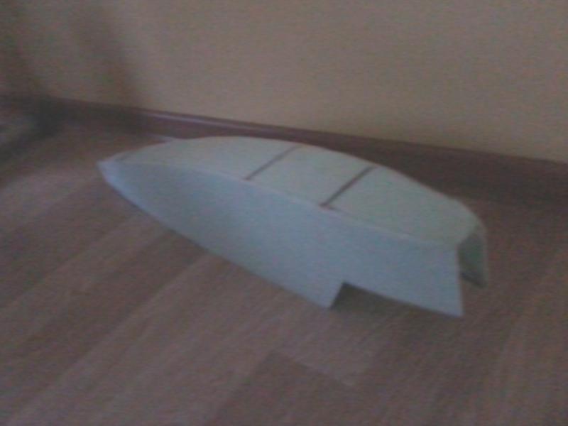

posejdon1 Opublikowano 25 Marca 2015 Opublikowano 25 Marca 2015 Witam Chec stworzenia pierwszego samolotu zmusila mnie do rozpoczecia budowy prostego, taniego, latwego w pilotarzu, a zarazem ladnego samolotu. Juz dawno zaczalem budowe, jednak nie rozpoczynalm tematu bo nie chcialem przedluzac. Teraz gdy prawie koncze wstawiam zdjecia. Prosze o komentowanie i rady. Aby zkonczyc potrzebuje tylko przedluzek do serw, pakietu i nadajnika. Brakuje mi tez ladowarki by byc gitowym do latania.
Bartek Piękoś Opublikowano 25 Marca 2015 Opublikowano 25 Marca 2015 Dbaj o jakość zdjęć, bo ciężko niektóre oglądać. Moderację proszę o wywalenie mojego posta.

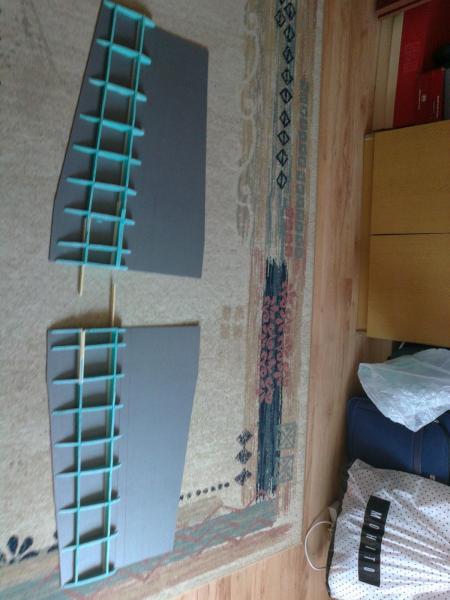

MZWBPiotr Opublikowano 25 Marca 2015 Opublikowano 25 Marca 2015 Na twoim miejscu to wstawilbym dzwigar w skrzydło

posejdon1 Opublikowano 26 Marca 2015 Autor Opublikowano 26 Marca 2015 Na twoim miejscu to wstawilbym dzwigar w skrzydło czyli dokładnie co ?
endriuRC Opublikowano 26 Marca 2015 Opublikowano 26 Marca 2015 Kup listewke sosnowa np 6x4 i wklej na długośc skrzydła na dole tam gdzie masz ten pasek przechodzacy przez skrzydło (dźwigar). Bez listewki skrzydło złoży się w V 1
posejdon1 Opublikowano 26 Marca 2015 Autor Opublikowano 26 Marca 2015 W planach tego nie ma i jeszcze nikt chyba tak nie robił w Rwd 5
endriuRC Opublikowano 26 Marca 2015 Opublikowano 26 Marca 2015 To że w planach nie ma to mało ważne, posluchaj bardziej doświadczonych modelarzy a wyjdziesz na tym na duzy+ 1
posejdon1 Opublikowano 26 Marca 2015 Autor Opublikowano 26 Marca 2015 czyli mam dać listewkę przy dźwigarze ?
endriuRC Opublikowano 26 Marca 2015 Opublikowano 26 Marca 2015 Kup listęwkę sosnową są one w sklepach modelarskich przeważnie metrowe, bierzysz listewkę robisz otwory w żeberkach i przyklejasz listewkę przez 2 płaty czyli 50cm listewki na 1 płat, oczywiście nie ucinasz jej w miejscu gdzie kończy sie płat i zaczyna drugi , a skrzydło masz z lotkami więc nie rób wzniosu skrzydła. Sam latalem rwd5 bez wzniosu z lotkami i latało sie super. Krawędzie takie jak np natarcie na stateczniku pionowym i poziomym zaokrąglij, lepiej to wygląda i powietrze gładziej przechodzi przez zaokrąglone natarcia. Aby się natarcie w skrzydłach nie złamało jak będziesz zaginał do klejenia warstwy górnej to na natarcie nałóż wzdłóz zagięcia taśmę tą szeroką przeźroczystą. 1
posejdon1 Opublikowano 26 Marca 2015 Autor Opublikowano 26 Marca 2015 Mam połączyć dwa płaty w jeden ?
endriuRC Opublikowano 26 Marca 2015 Opublikowano 26 Marca 2015 Tak możesz, ale zrób sobie jako pierwsze otwory na listwe sosnową w żeberkach. 1
przemo Opublikowano 26 Marca 2015 Opublikowano 26 Marca 2015 W planach tego nie ma i jeszcze nikt chyba tak nie robił w Rwd 5 w planach tego nie ma ale robisz skrzydło z lotkami i dobrze by było w ten sposób wzmocnić skrzydło, Andrzej dobrze Ci podpowiada. Jak byś budował skrzydło ze wzniosem to wtedy trzymaj się planów i wtedy nie ma sensu przy tym modelu wzmacniać skrzydło dźwiagrem w postaci listeewki sosnowej. Taki RWD był moim pierwszym modelem na którym uczyłem się latać więc przeszedł bardzo dużo ... kadłub dużo razy przechodził reinkarnację ale skrzydło nie ugięło się pod naporem kretobicia ani raz 1

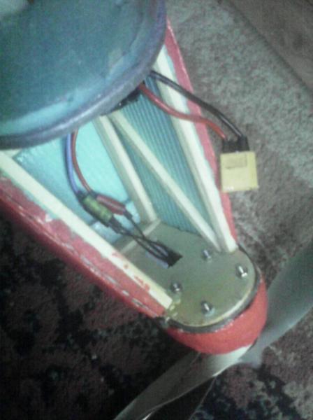

MZWBPiotr Opublikowano 26 Marca 2015 Opublikowano 26 Marca 2015 W moim rwd 5 tak to wygladalo w depronowym skrzydle: Polke na serwa tez zmienilbym na sklejkowa Mocowanie wregi silnikowej tez przydaloby sie wzmocnic poprzez doklejenie dodatkowej pary listewek na dole kadluba. Tak aby przylegaly one do pierwszych listewek poprzeczmych
endriuRC Opublikowano 26 Marca 2015 Opublikowano 26 Marca 2015 Kolega wyżej dodał super zdjęcia, jak tak zrobisz to będzie super model. Nastepnym razem zadbaj o estetykę bo troszkę poszarpany masz ten depron na końcówkach.
MZWBPiotr Opublikowano 26 Marca 2015 Opublikowano 26 Marca 2015 Jeszcze zdjecie jak u mnie jest zamocowana wrega silnikowa Opłaca się fotografować postępy w budowie
noker Opublikowano 26 Marca 2015 Opublikowano 26 Marca 2015 to jest chyba rwd5 by skazoo a nie by sahar?
Bartek Piękoś Opublikowano 26 Marca 2015 Opublikowano 26 Marca 2015 Proponowany przekrój listewki 6x4 zamieniłbym na 6x2 lub 8x1. Dźwigar im wyższy tym mocniejszy. Grubość jest drugorzędna, a oszczędzisz na ciężarze. Inna opcja to dźwigar nie z 1 listewki jak wyżej, ale z dwóch, np: 2szt. 3x2mm, naklejonych nad i pod dźwigarem na płask(!). Będziesz miał najlepszy stosunek wytrzymałości do ciężaru. Mam połączyć dwa płaty w jeden ? Płat składa się z dwóch skrzydeł - lewego i prawego.

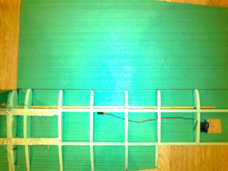

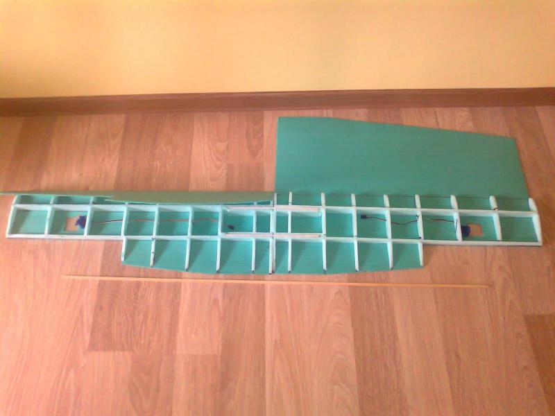

posejdon1 Opublikowano 30 Marca 2015 Autor Opublikowano 30 Marca 2015 Witam Budowa postepuje. Zrobilem lotki i wkleilem listewke. Brakuje mi tylko pakietu i przedluzek do serw. Pierwszy pomiar wagi to waga kadluba z wyposazeniem bez odbiornika i pakietu. Drugi skrzydla. Jezeli ktos posiada nie potrzebne przedluzki i pakiety prosze na pv. Pozdrawiam Bartek
