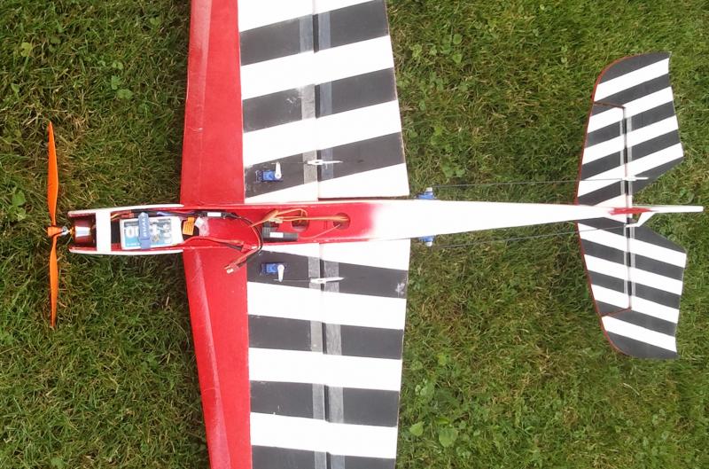

Ono jest wystarczająco sztywne bez dodatkowych wzmocnień.
Swoim Ultronem latam od zeszłego lata, różniste przygody przeżył - jakoś nie zauważyłem, żeby coś złego się ze skrzdłem działo.
