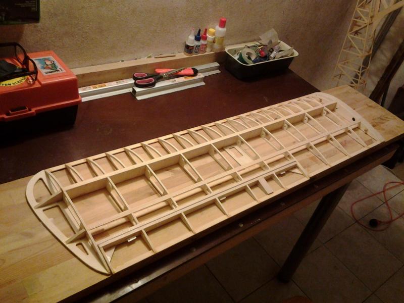

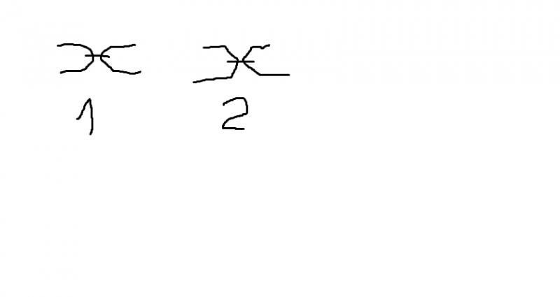

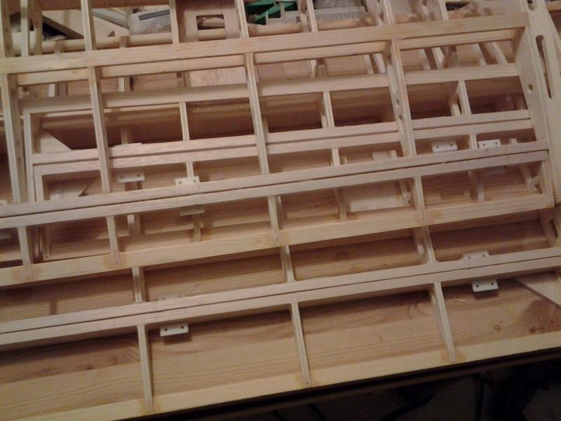

Piotr21 Opublikowano 13 Lipca 2015 Autor Opublikowano 13 Lipca 2015 Witam Wstawiłem zawisy do lotek i statecznika poziomego (foto an mas). Pozostało wklejenie wzmocnień pod zamocowanie dźwigni sterów i podszlifowanie krawędzi i gotowe do oklejania. . Mam nadzieję , że dzisiaj to skończę. Tak z ciekawości jak szlifujecie krawędzie wariant 1 wariant 2 Pozdrawiam Piotr

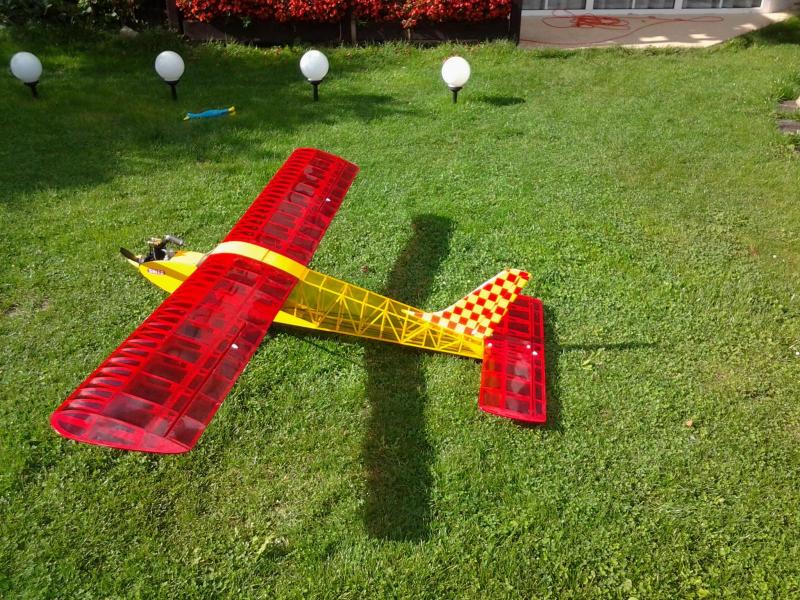

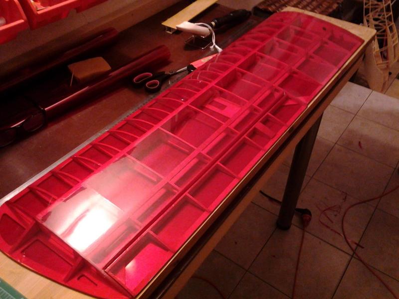

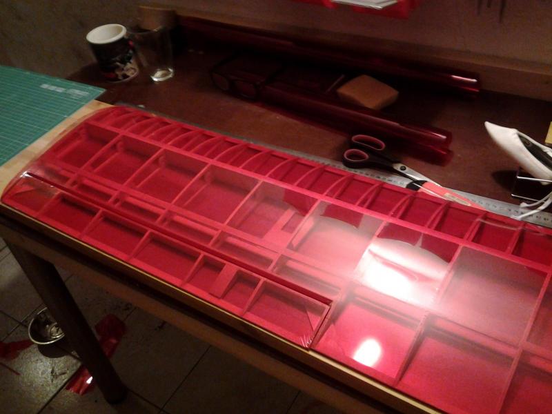

Piotr21 Opublikowano 16 Lipca 2015 Autor Opublikowano 16 Lipca 2015 Witam Taką planuję kolorystykę (foto 1) A tak zaczyna wyglądać statecznik poziomy (ma 84 cm rozpiętości ! ). Ale zrobiło się późno .Oklejanie dokończę jutro. Pozdrawiam Piotr

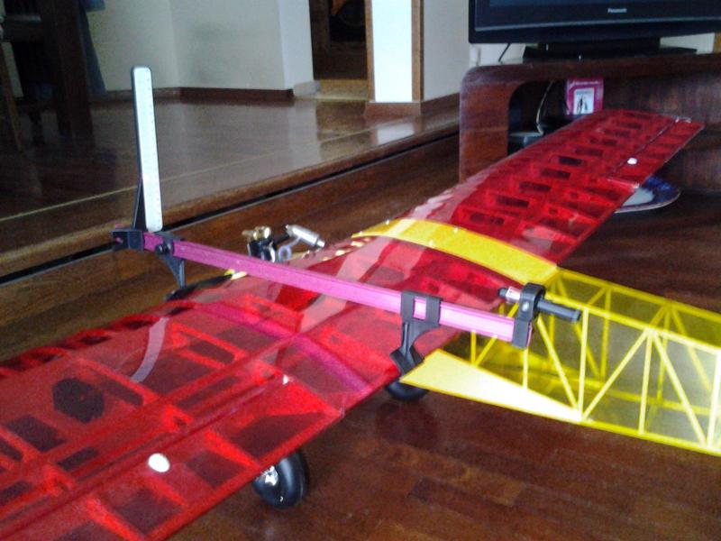

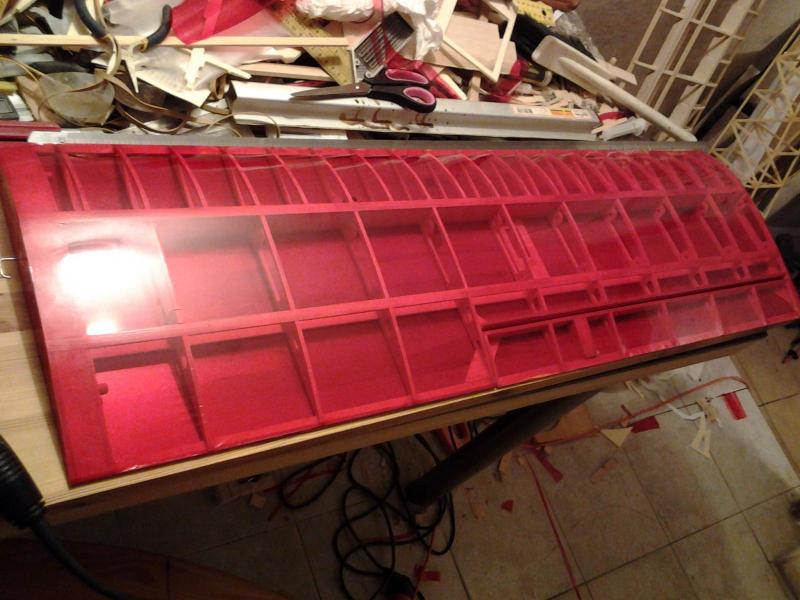

Piotr21 Opublikowano 18 Lipca 2015 Autor Opublikowano 18 Lipca 2015 Witam Dokończyłem oklejanie statecznika i biorę się za skrzydła. Tak to wyszło. Pozdrawiam Piotr. 1

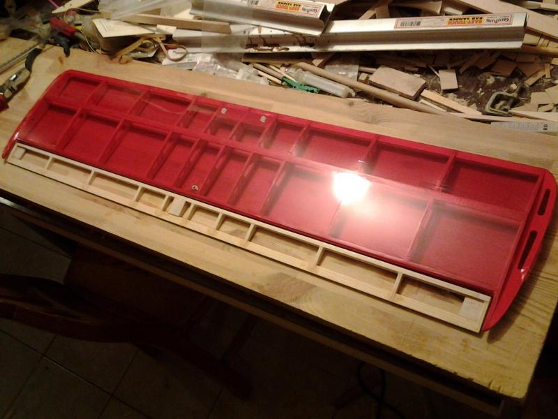

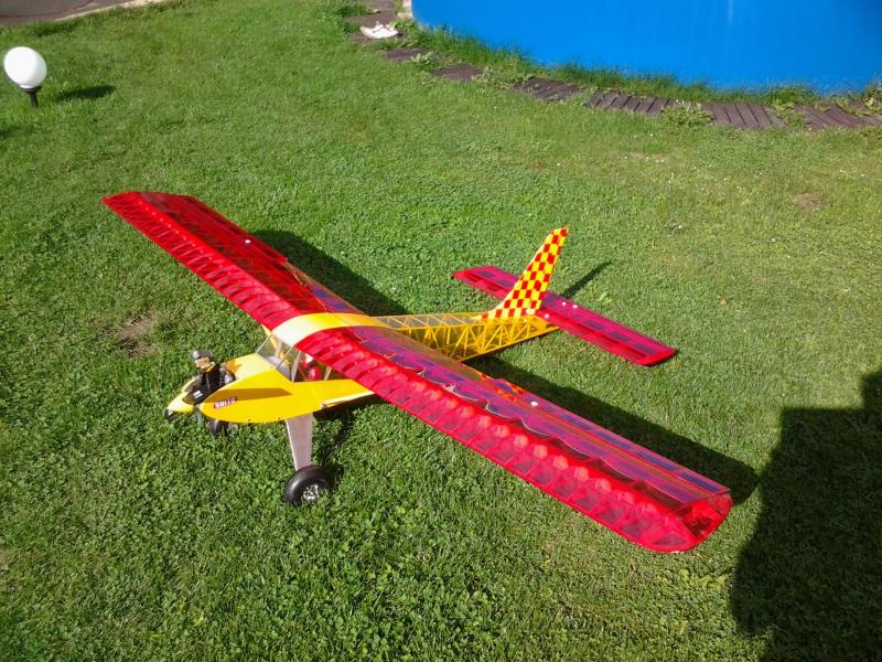

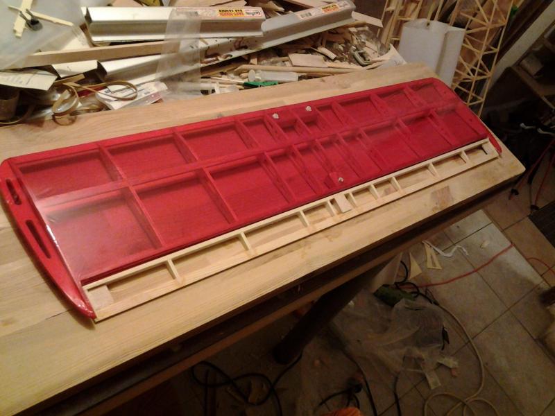

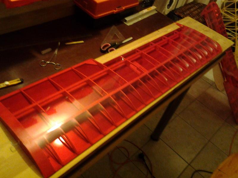

Piotr21 Opublikowano 18 Lipca 2015 Autor Opublikowano 18 Lipca 2015 A oto gotowe skrzydło. Pozdrawiam Piotr 1
rajaner Opublikowano 19 Lipca 2015 Opublikowano 19 Lipca 2015 Super to wygląda,bardzo ładna i dokładna robota. Jestem ciekaw jak będzie wyglądał oklejony kadłub i gotowy model. Pozdrawiam Andrzej.

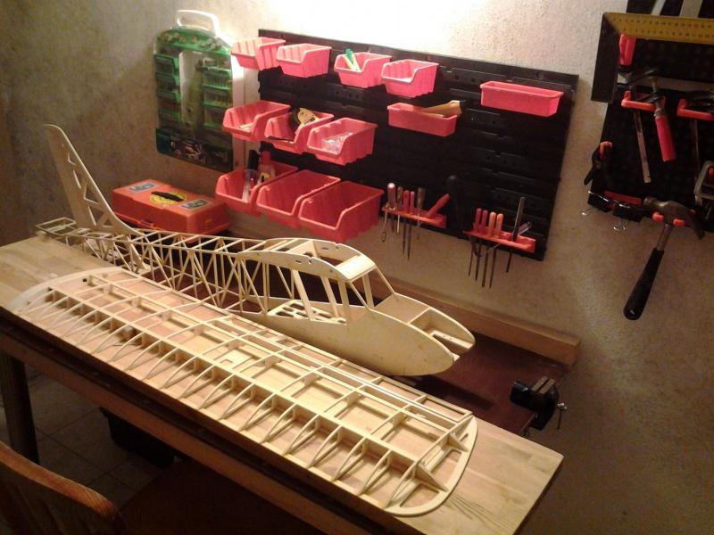

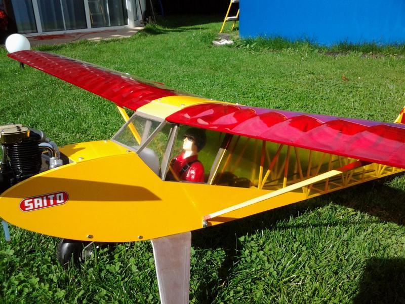

Piotr21 Opublikowano 19 Lipca 2015 Autor Opublikowano 19 Lipca 2015 Dzięki za komplementy,ale nie udało ominąć kilku wpadek przy oklejaniu. Ciężko się pokrywa taką ażurową konstrukcję. Kadłub : przód sklejkowy żółty cub ,a kratownica żółty przezroczysty ,statecznik pionowy szachownica. Szkoda mi było chować taką ładną konstrukcję papy Schiera. A warsztat w piwnicy domaga się porządków. Pozdrawiam Piotr

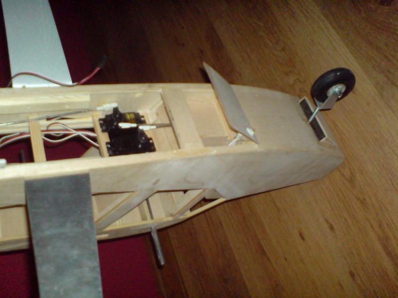

rajaner Opublikowano 19 Lipca 2015 Opublikowano 19 Lipca 2015 Twój model twoja decyzja,ja w moim zrobiłem coś takiego. Rozpiętość - 1950 mm. Kilka fotek.

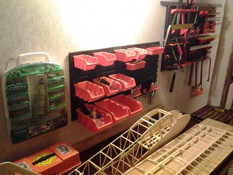

Piotr21 Opublikowano 19 Lipca 2015 Autor Opublikowano 19 Lipca 2015 No,no. Pierwszy raz widzę wicherka na podwoziu trójkołowym. W tym miejscu gdzie klapka planuję akurat pakiet zasilający.Ale sam pomysł prosty i przedni. Luk dwuklapkowy jest dużo bardziej skomplikowany. Model pięknie zrobiony. A żeby nie było , warsztacik nieco uporządkowany. Jak widać drugi płat czeka na swoją kolejkę. Piotr.

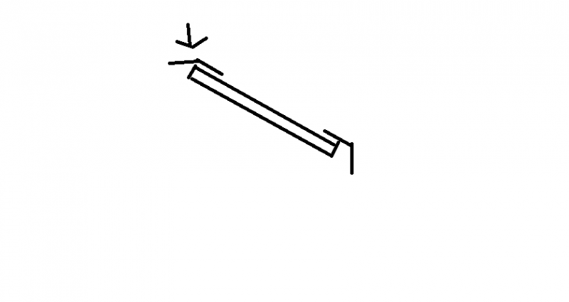

Piotr21 Opublikowano 19 Lipca 2015 Autor Opublikowano 19 Lipca 2015 Witam ponownie. Mam pytanie. Czy końcówki zastrzałów z blachy duralowej (nie alu) o grubości 1 mm (wymiar 60 x 10 mm) będą wystarczające , czy dać 1,5 mm (której aktualnie nie mam) ? Długość końcówki poza zastrzałem to ok 20 mm. Pozdrawiam Piotr

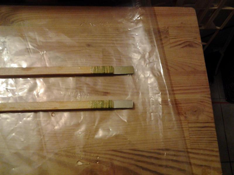

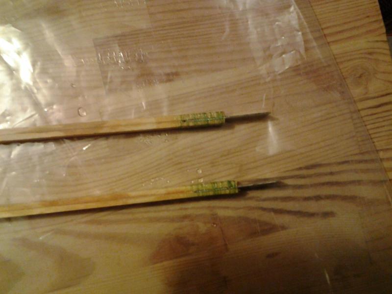

Piotr21 Opublikowano 20 Lipca 2015 Autor Opublikowano 20 Lipca 2015 Witam Dzisiaj udało mi się tylko wkleić gniazda zamocowania zastrzałów w kadłubie. Ale dostałem od mojej lepszej połówki prezent , tak bym miał większy porządek w kąciku modelarskim. A żeby nie było , że nie modelarsko , zrobiłem zastrzały.Są sklejone z 2 listewek 3 x 10 , na sklejeniu wypiłowna szpara 1 mm i tam wklejone blaszki duraluminiowe 10 x 50 mm. Część poza zastrzałem zostawiłem 25 mm. Pozdrawiam Piotr

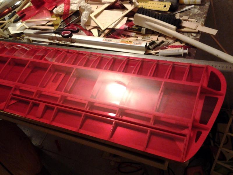

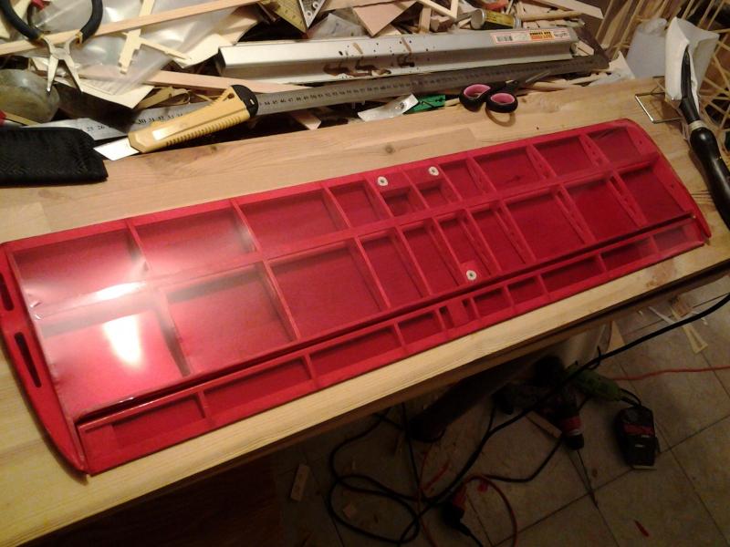

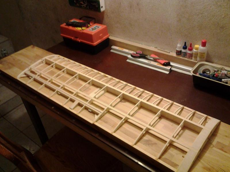

Piotr21 Opublikowano 24 Lipca 2015 Autor Opublikowano 24 Lipca 2015 Witam Drugi płat doczekał się poszycia. Nauczka na przyszłość. Dwa razy zmierz zanim utniesz. Ponieważ w obliczeniach folii nie wziąłem pod uwagę lotek , musiałem się udać do pana Wojtka do Marvio i dokupić pół metra folii. I odciąłem dwa odcinki , ale nie wzdłuż tyko w poprzek , i o oczywiście były za krótkie. Czeka mnie następna wizyta u pana Wojtka. Pozdrawiam Piotr 1
skuter Opublikowano 25 Lipca 2015 Opublikowano 25 Lipca 2015 Bardzo ładna robota. Aż mnie się zachciało zbudować kokejnego wicherka w mojej karierze modelarskiej. Wychowałem się na tym modelu. Na pewno będzie świetnie latał. Wicherek lata sam i nie trzeba mu przeszkadzać.

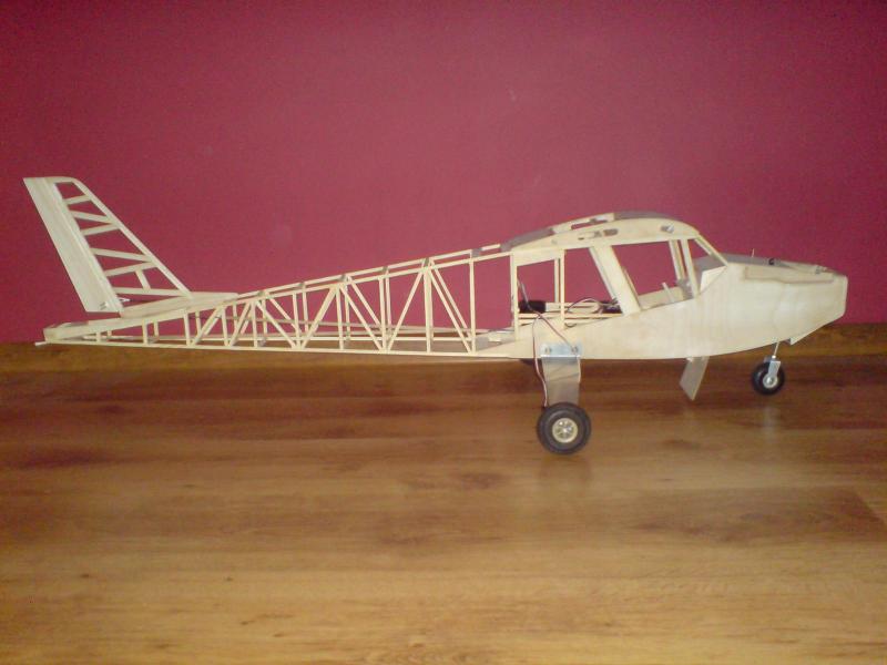

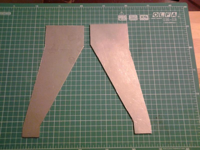

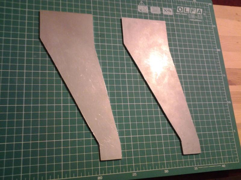

Piotr21 Opublikowano 26 Lipca 2015 Autor Opublikowano 26 Lipca 2015 Witam serdecznie nowego kolegę. Proponuję założyć własny temat. Jeśli chodzi o moje sugestie , to minimum ster kierunku i ster wysokości. Ale rób koniecznie swojego Wicherka ! Tomku dziękuję za komplementy. Dzisiaj przemogłem się i wydziergałem drugą nóżkę do podwozia. Obie czeka jeszcze opiłowanie i wygięcie . Pozdrawiam Piotr. 1

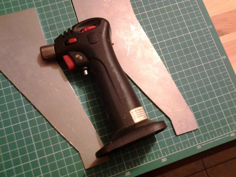

Piotr21 Opublikowano 27 Lipca 2015 Autor Opublikowano 27 Lipca 2015 Witam serdecznie. Wczorajszym późnym wieczorem skręciłem obie nóżki w imadle i już po godzinie pracy wynik był satysfakcjonujący Niestety z przykrością stwierdziłem , że w mojej nagrzewnicy nie ma gazu.A w wiejskim sklepiku nie mają.Tak więc wyginanie musi trochę zaczekać.A to ustrojstwo grzeje do 1000 stopni. Dzisiaj u pana Wojtka w Marvio zakupiłem folię na lotki.(drugi raz - mam nadzieję , że utnę prawidłowo ). Foto późnym wieczorem. Piotr

Piotr21 Opublikowano 27 Lipca 2015 Autor Opublikowano 27 Lipca 2015 Witam ponownie Tomku , jak zauważyłeś , dałem radę młodemu koledze.Pal licho silnik. Ale kierunek i wysokość są naprawdę obowiązkowe w tym modelu . Ale udało mi się okleić lotkę , tym razem prawidłowo przyciąłem folie . Pozdrawiam Piotr .
modelarz115 Opublikowano 27 Lipca 2015 Opublikowano 27 Lipca 2015 Piękna robota ! Piotr, no i mnie prześcignąłeś Ale końcówki zastrzałów mogłeś dać zaokrąglone
