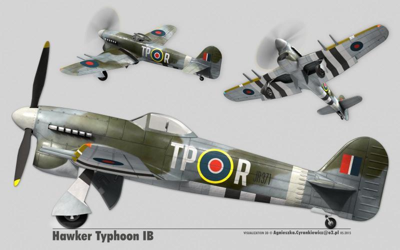

Kropka Opublikowano 29 Maja 2015 Opublikowano 29 Maja 2015 Jako że nie zauważylam żadnego działu, do którego pasowałoby to nad czym spędzam wolny czas -- grafika 3D -- umieszczam post w dziale RÓŻNE. Jako ciekawostkę. https://skfb.ly/EAyP (wersja full 3D, do „zabawy” myszką, proponuję to robić w trybie fullscreen) 3
dukeroger Opublikowano 1 Czerwca 2015 Opublikowano 1 Czerwca 2015 niezle niezle, popracowal bym na weatheringiem, samoloty w tych czasach z roznych miejsc ciekly, wokol broni powinny pojawic sie osmalenia a miejsc narazone na eksploatacyjny kontakt wytarte (braki farby po sciezce pilotac wchodzacego do kabiny itp). A pilot by sie w latajacych obrazkach przydal Masz jakis inne swoje prace? Osoba z twoimi zdolnosciami przydala by sie do projektow z nadrukami na depronie. Popatrz na samoloty Marka Rogowskiego.
Bartek Piękoś Opublikowano 1 Czerwca 2015 Opublikowano 1 Czerwca 2015 Bardzo staranna praca. Podoba mi się.
Kropka Opublikowano 1 Czerwca 2015 Autor Opublikowano 1 Czerwca 2015 Dziekuje za uwagi. popracowal bym na weatheringiem Znaczy się, wpływ środowiska -- choć różnie jest z tym na wirtualnych modelach, to należy równać w górę (czyli do tych staranniejszych/pogłębionych prac z uwidocznionym wpływem środowiska) i niewątpliwie zamierzam w tym temacie popracować. Co do innych modeli to są, choć to właściwie początki prac modelarskich -- większość samolotów jest od niedawna na Facebuku (https://www.facebook.com/profile.php?id=100009510882453). Co do samolotów Marka Rogowskiego, nie udało mi się odnaleźć, ponowię próbę.

Kropka Opublikowano 1 Czerwca 2015 Autor Opublikowano 1 Czerwca 2015 Interesująca koncepcja z tym malowaniem sprzedawanym w postaci gotowych plansz. Nie spotkałam się z czymś takim, no ale miałam -- póki co -- bardzo niewiele wspólnego z modelarstwem, co mam nadzieję nadrobić Do nauki, upodobałam sobie modele PWS, Hawker jest namłodszym produktem wykonanym głównie dlatego, że nieco znużyły mnie monotonne malowania polskiego międzywojnia. Padło pytanie o program -- w moim przypadku, macierzystym programem 3D używanym przeze mnie, jest Blender z silnikiem renderującym Cycles. Może byłoby celowe, aby na forum pfmrc.eu, został utworzony zakątek do takiego modelarstwa wirtualnego… No ale to pytanie do adminów.

Emhyrion Opublikowano 2 Czerwca 2015 Opublikowano 2 Czerwca 2015 Jeśli wolno mi zauważyć, że dolne znaki rozpoznawcze chyba powinny być trójkolorowe, z białym pierścieniem między czerwonym kołem a niebieską wstęgą. Ale tak ogólnie - śliczny Jeszcze tylko jakieś zegary w kokpicie by się przydały
Emhyrion Opublikowano 2 Czerwca 2015 Opublikowano 2 Czerwca 2015 Trochę inne litery, trochę inne umieszczenie. Ale mi najbardziej się rzucają w oczy kokardy typowe dla górnych powierzchni namalowane od spodu skrzydła. O ile zdarzały się trójkolorowe od góry, to nie spotkałem się wcześniej z dwukolorowymi od spodu

robertus Opublikowano 2 Czerwca 2015 Opublikowano 2 Czerwca 2015 Wydaje mi się, że malowanie ogólnie nie pasuje. Kroplowa kabina sugeruje późniejsze wersje po poprawkach, Numer kodowy TP-R wcześniejszą, a pasy inwazyjne późniejszą. Nie znalazłem takiego malowania w sieci.
Kropka Opublikowano 2 Czerwca 2015 Autor Opublikowano 2 Czerwca 2015 Jeśli wolno mi zauważyć, że dolne znaki rozpoznawcze chyba powinny być trójkolorowe, z białym pierścieniem między czerwonym kołem a niebieską wstęgą. Wydaje mi się, że malowanie ogólnie nie pasuje. Kroplowa kabina sugeruje późniejsze wersje po poprawkach, Numer kodowy TP-R wcześniejszą, a pasy inwazyjne późniejszą. Nie znalazłem takiego malowania w sieci. Faktycznie, u dołu powinny być trójkolorowe, dzięki -- umknęło mi. Na wczesnym etapie malowania, gdy można je łatwo poprawić, wrzuciłam model na Facebukową grupę „HAWKER TYPHOON MK.IB BUILDS", gdzie nie było uwag. Cieszy mnie, że tutaj bardziej wnikliwie i krytycznie podchodzi się do prezentowanych obrazków. Zaproponuję na tym forum, dołożenie nowego działu dla modeli 3D, myślę, że mogłoby to przynieść obopólną korzyść. Co do międzywojnia, mam pięć modeli, no ale są to modele, na których się uczyłam (nauka wciąż trwa i trzy nadają się do powtórnego malowania, a dwa do wymodelowania od nowa i malowania. Są na wzmiankowanym już Facebooku -- nie planuję umieszczać więcej modeli 3D w dziale RÓŻNE.

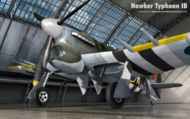

Kropka Opublikowano 10 Czerwca 2016 Autor Opublikowano 10 Czerwca 2016 Tak wygląda "garaż", w którym pracuję nad swoimi samolotami. 3
