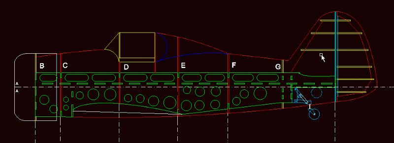

mikrus193 Opublikowano 31 Maja 2015 Opublikowano 31 Maja 2015 Witam Jako że mam od forumowego kolegi Tomka model samolotu Łoś,postanowiłem w miarę moich możliwości i sił wyrysować lub narysować w CAD-zie braciszka dla Łosia a oto jak na razie mi idzie

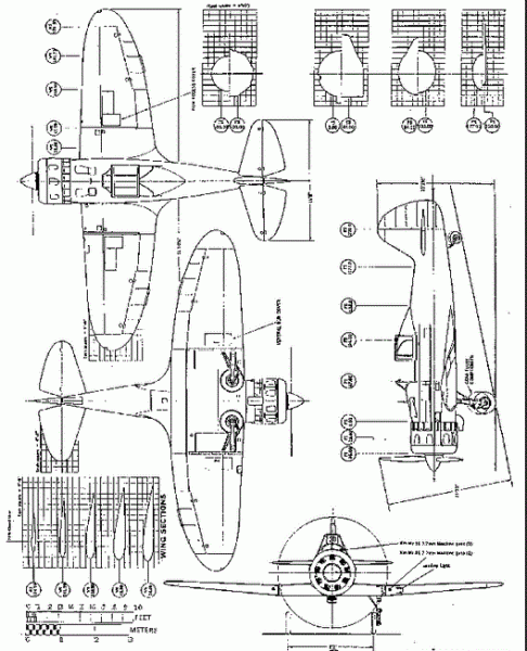

mikrus193 Opublikowano 31 Maja 2015 Autor Opublikowano 31 Maja 2015 Dodam troszkę szczegółów wzoruje się wedle tego zdjęcia jakie wyszperałem z netu dane mojego projektu to rozp.1404mm długość całkowita 1116mm ciężar ? profil skrzydła NACA2413 profil sterów NACA0012 silnik elektryczny jaki to wyjdzie w praniu i zależne od wagi modelu

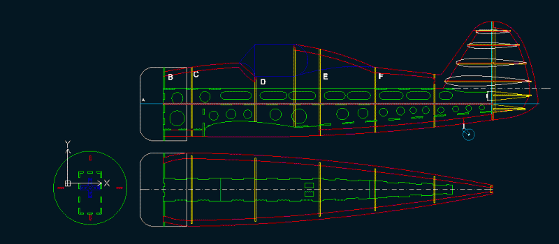

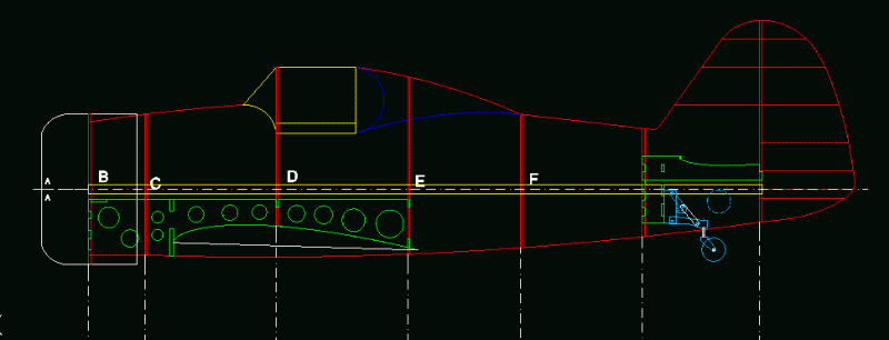

mikrus193 Opublikowano 31 Maja 2015 Autor Opublikowano 31 Maja 2015 Mniej więcej tak to będzie wyglądało
Tomek Opublikowano 31 Maja 2015 Opublikowano 31 Maja 2015 Ile jest od punktu a do punktu b ,bo wydaje się ,że bardzo mało i silnik się nie zmieści ,ale może to tylko złudzenie? Na razie wygląda to obiecująco

mikrus193 Opublikowano 1 Czerwca 2015 Autor Opublikowano 1 Czerwca 2015 Ile jest od punktu a do punktu b ,bo wydaje się ,że bardzo mało i silnik się nie zmieści ,ale może to tylko złudzenie? Na razie wygląda to obiecująco Jest miejsca w brud np ten silnik wejdzie http://airtekhobbies.com/ax35481100.html ten też http://airtekhobbies.com/ex35481100.html a co do P lub nie P poprawnie jak ma być

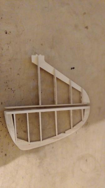

mikrus193 Opublikowano 1 Czerwca 2015 Autor Opublikowano 1 Czerwca 2015 Po wczorajszej konsultacji z forumowym kolegą Tomkiem i po wczorajszej awarii kompa (niech go diabli) nie będę robił chowanego tylnego podwozia waga to podstawa i będę się tego 3mał efekt dzisiejszej naprawy i ponownego rysowania poniektórych elementów te 2 dolne żeberka będą ucięte na dziś mam dość i już nie chciało mnie się
Tomek Opublikowano 2 Czerwca 2015 Opublikowano 2 Czerwca 2015 Nie łam się i rysuj dalej , jesień blisko, trzeba się wziąć za budowę.

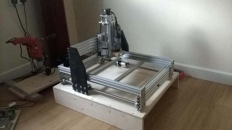

mikrus193 Opublikowano 2 Czerwca 2015 Autor Opublikowano 2 Czerwca 2015 Jesień :D :D :D ja tu mam tak non stop dzisiaj zero prac nad rysunkiem za to dziś dostałem swoje aluminium a na, co a na to 1
micro Opublikowano 2 Czerwca 2015 Opublikowano 2 Czerwca 2015 Otwierasz się teraz na nowe możliwości .

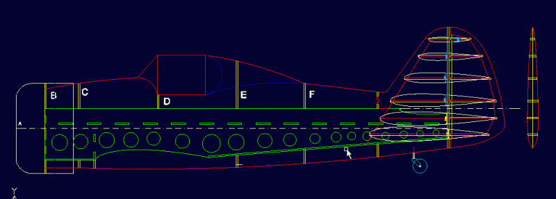

mikrus193 Opublikowano 3 Czerwca 2015 Autor Opublikowano 3 Czerwca 2015 Za szybko ten dzień sie kończy efekt na dziś to prawie kadłub skończony
