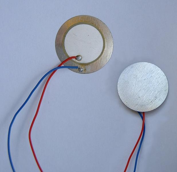

mar.nod Opublikowano 2 Sierpnia 2015 Opublikowano 2 Sierpnia 2015 Witam. Mam pytanie: czemu w instrukcji mojego regulatora"Redox 20 A" jest tabela z piskami? (nie rozcinałem jeszcze,ale na pewno jest tam jakaś membrana). Według mojej wiedzy to silnik może co najwyżej buczeć. Wiem,kiedyś słyszałem,że facet słuchał radia z plomby. Panowie,bez przesady.Trzeba zlokalizować zródło dzwięku Pozdrawiam. Przepraszam,czasami piszczy,ale to zacierające się łożyska. To jednak zupełnie inny dzwięk. To piszczy na pewno,ale widać dlaczego. Ma"struny głosowe".

mar.nod Opublikowano 2 Sierpnia 2015 Opublikowano 2 Sierpnia 2015 Widział ktoś coś takiego w silniku? To sławna karta świąteczna z muzyczką. Jak widać posiada struny głosowe-membranę. To właśnie piezo. Myślę,że wystarczą dłuższe przewody,by(zródła dzwięku byly oddalone) i będzie wiadomo co piszczy.
