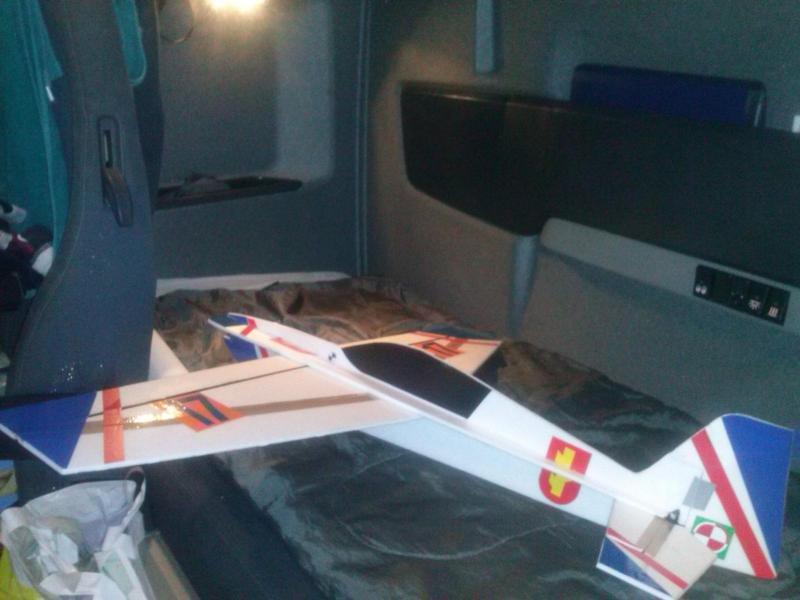

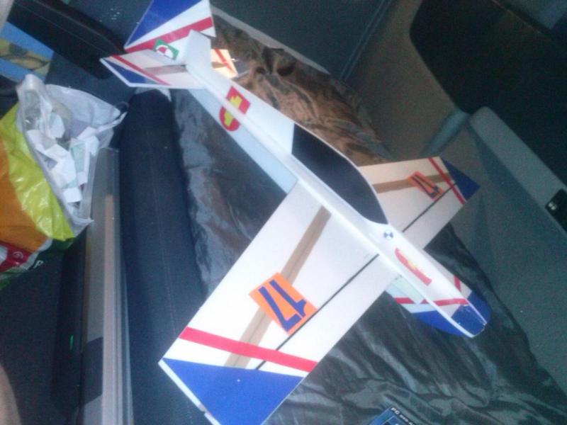

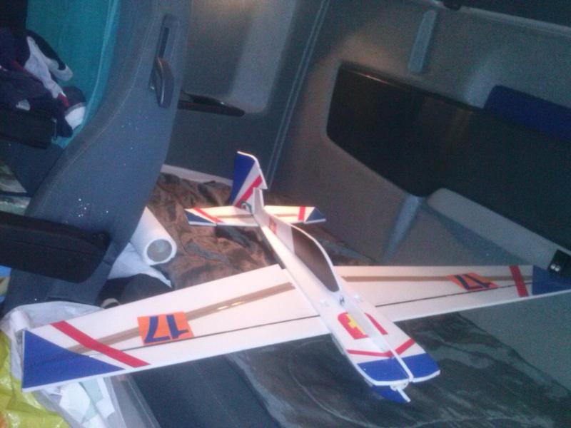

Dziś zamontowałem nową piastę, nowe śmigło, poprawiłem wyważenie modelu, bo było złe, nie było 1/3 cięciwy, żeby uzyskać 1/3 musiałem znienić położenie akumulatora z podłużnego na poprzeczne w wpakować go pod sama wręgę silnikową.
I nic więcej nie zmieniałem nic nie robiłem ze sterami , i poleciał jak ptaszek.
Niestety model został zniszczony przez moją głupotę,ale dramatu nie ma.
Do wymiany, cała część kadłuba od śmigła do miejsca gdzie się szyba zaczyna, a właściwie góra wygląda nieźle dół tej części kadłuba z wręgą silnikową jest rozpruty, ale jest to łatwe do wykonania.
Zgięta oś silnika, (mam nadzieję że kupię samą oś) śmigła złamanego nie liczę nawet, skrzydło do przeglądu choć wygląda na całe, ale mam zamiar je otworzyć i zobaczyć jak się mają moje wzmocnienia węglowe.
