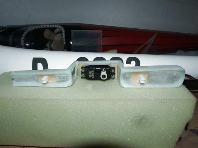

mRqS Opublikowano 16 Maja 2008 Opublikowano 16 Maja 2008 Ja właśnie przygotowuję do lotów Ventusa 2ax (3.5m). Niestety idzie opornie bo potrzeba.....12 serw i 9-12 kanałów Serwa mam, 12 kanałowy nadajnik mam, ale problem z odbiornikiem Dlatego kombinuję jak tu zjechać z ilością wymaganych kanałów. I kilka fotek.
Pawelb771 Opublikowano 16 Maja 2008 Autor Opublikowano 16 Maja 2008 nie no ventusik super. mamy takiego (identycznego nawet numer boczny ten sam)w Kraśniku też z makietą kabiny. Powiem Ci tylko że będzie latał rewelacyjnie.Co do ilości serw to kumpel spiął wyczep z podwoziem ---zapięty za holownikiem ma otwarte podwozie a odnośnie mojego małego ventusa to tam makieta kabiny i tak by się nie zmieściła bo jest za płytko. no chyba że jakieś popiersie pilota
mRqS Opublikowano 16 Maja 2008 Opublikowano 16 Maja 2008 A jak jest rozwiazany napęd lotek? dzielone (po 2 serwa) czy połączył i napędza pojedyńczymi serwami?
Pawelb771 Opublikowano 16 Maja 2008 Autor Opublikowano 16 Maja 2008 lotki są na dwóch oddzielnych serwach hs 125mg i zapomniałem Ci Marku jeszcze powiedzieć że " Twój "ventus zajął w tamtym roku 3 miejsce w tęgoborzu (a numeru nie widać ale i tak wiem że 9222 HF MODEL???????????
