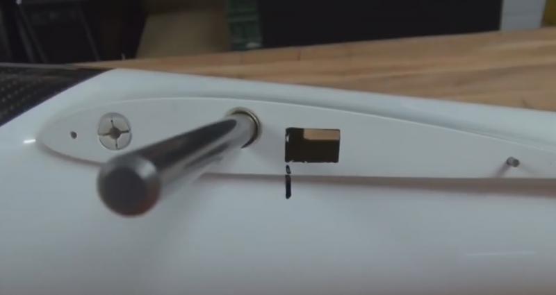

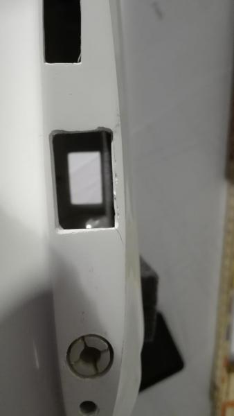

Rodi Opublikowano 18 Lutego 2016 Autor Opublikowano 18 Lutego 2016 Witam po długim czasie. Znalazlem ciut czasu by zajac się alpina. Mam maly problem po pierwszym oblocie i jedynym jak do tej pory zauwazylem pekniecie nad otworem na bagnet. Moje pytanie czy wystarczy ze od wewnątrz kadłuba zaleje to zywica z balonem, czy mam kupic mate szklana i w ten sposób wzmocnić czy macie może jakiś inny pomysl? Pytam bo nie mam doświadczenia z laminatami.
matmax Opublikowano 20 Lutego 2016 Opublikowano 20 Lutego 2016 Sebastian, sama żywica tego nie wzmocni. Tym bardziej z mikrobalonem. Uważam że rowing węglowy od środka w ilości "na bogato" wystarczająco wzmocni to pęknięcie. Należy się również zastanowić dlaczego do tego doszło. Być może ten otwór jest źle rozpiłowany. Być może bagnet nie przylega całą powierzchnią do płaszczyzny tego okna i wywiera punktowy nacisk w rejonie uszkodzenia. A może szuflada na bagnet rozwiązała by problem... To moje wnioski, nie koniecznie słuszne ale warte przemyślenia. Czy problem z "czkaniem" silnika udało Ci się rozwiązać ?

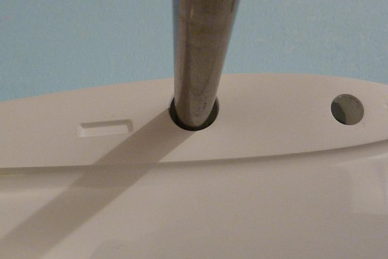

piotralski Opublikowano 20 Lutego 2016 Opublikowano 20 Lutego 2016 Do tej pory nie mogę tego rozgryźć, ale w Alpinach zastosowano "bagnet pływający" (nie wiem czy to poprawna nazwa ). Otwór na bagnet jest dużo większy od przekroju bagnetu. W mojej (4001) jest stalowy i okrągły. Jednakże u siebie nie zauważyłem spękań wiec pewnie nawet pracując nie dotyka kadłuba. Niedawno przypadkowo natknąłem się na film Petera Baur'a i od jakiegoś czasu chyba wkleja w kadłub kieszeń.

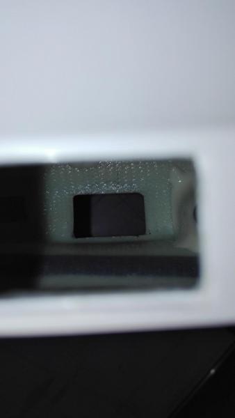

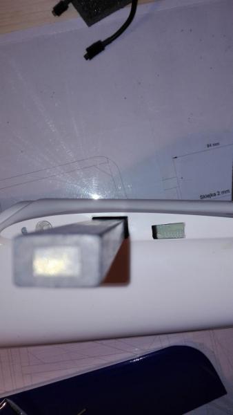

Rodi Opublikowano 20 Lutego 2016 Autor Opublikowano 20 Lutego 2016 Temat czkawki lekko tknięty(zakupiony dedykowany regler pod ten silnik) ale z braku czasu nie umiem dojść do tego chyba ze nocki w nie ogrzanym garażu. Mój synus wysysa energie jak odkurzacz :D:D Tak jak Piotr prawi to bagnet plywajacy(z braku doświadczenia nawet nie wiem po co taki,zawsze myslalem ze musi być wszystko na sztywno i dobrze spasowane), musze chyba poskladac kadłub ze skrzydlami i zobaczyć może zeczywiscie bagnet dotyka kadłuba, lub skrzydla maja za duzy luz gora dol i podczas latania powstalo napiecie i poscilo trochę. Piotrze powiedz w twoim kadlubie też była nie wycieta dziura i była zamknieta wpustka która trzeba rozpilowac?( i czy rozpilowales cala az do krawędzi dziury na bagnet) ?? BO ja jak na zdjęciu widać nie rozpilowalem do końca trochę zostało może rzeczywiscie bagnet ( sobie plywajac:P) miał za mało miejsca i nastapilo naprezenie i poscilo? Na pewno musze znalesc przyczyne i naprawić uszkodzenie (a tam tak mało miejsca) kieszeni nie da rady chyba zrobić bo bagnet ma wznios. Co do naprawy P.Mateuszu to rownig weglowy kupic czy zaraz jakas mate ( jakas konkretna? )i wytapetować caly sufit w tym miejscu by było na mor beton? NIgdy się w to nie bawiłem (laminatowanie) musze jakas specialna zywice kupic bo posiadam tylko 5 i 30 min zywice epoxy. Mam nadzieje ze skoncze ja do wiosny madmann tez czeka na dokończenie ach ten czas:( :(
cZyNo Opublikowano 20 Lutego 2016 Opublikowano 20 Lutego 2016 Do tej pory nie mogę tego rozgryźć, ale w Alpinach zastosowano "bagnet pływający" (nie wiem czy to poprawna nazwa ). Otwór na bagnet jest dużo większy od przekroju bagnetu. W mojej (4001) jest stalowy i okrągły. Jednakże u siebie nie zauważyłem spękań wiec pewnie nawet pracując nie dotyka kadłuba. Niedawno przypadkowo natknąłem się na film Petera Baur'a i od jakiegoś czasu chyba wkleja w kadłub kieszeń. Łojtam, łojtam. W wielu modelach to kołki ustalają skrzydła względem kadłuba. A bagnet tylko nie pozwala się im złamać skrzydłom 1
piotralski Opublikowano 20 Lutego 2016 Opublikowano 20 Lutego 2016 Piotrze powiedz w twoim kadlubie też była nie wycieta dziura i była zamknieta wpustka która trzeba rozpilowac?( i czy rozpilowales cala az do krawędzi dziury na bagnet) ?? Tak to wyglądało. Ja piłowałem po całości Łojtam, łojtam. W wielu modelach to kołki ustalają skrzydła względem kadłuba. A bagnet tylko nie pozwala się im złamać skrzydłom Pewnie moc w kieszeniach skrzydeł...
