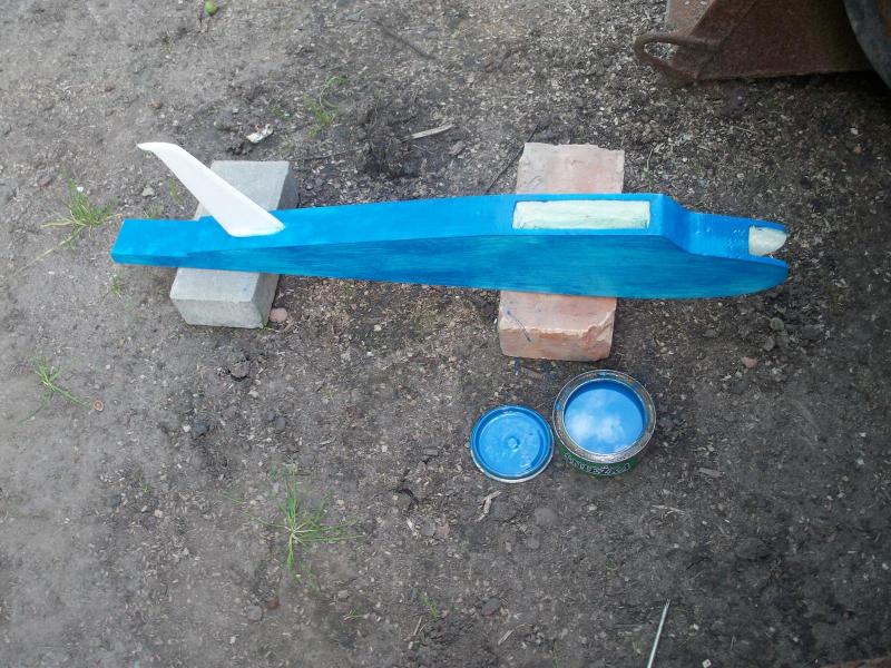

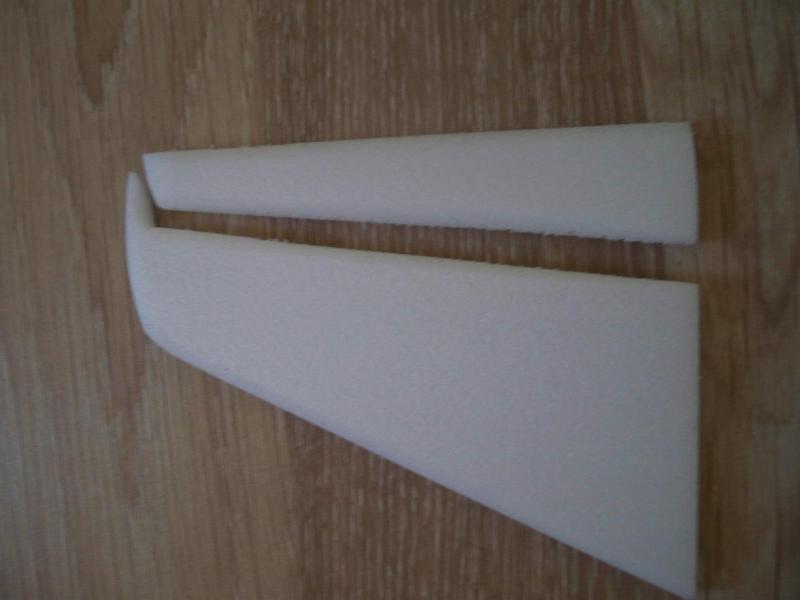

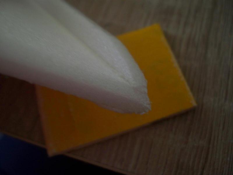

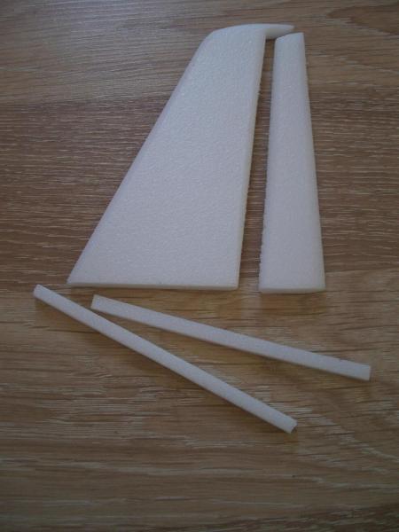

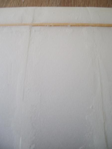

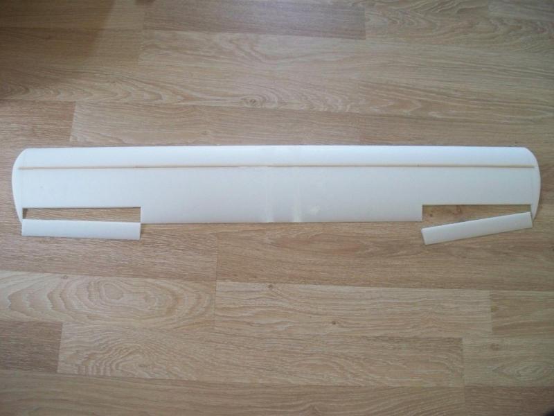

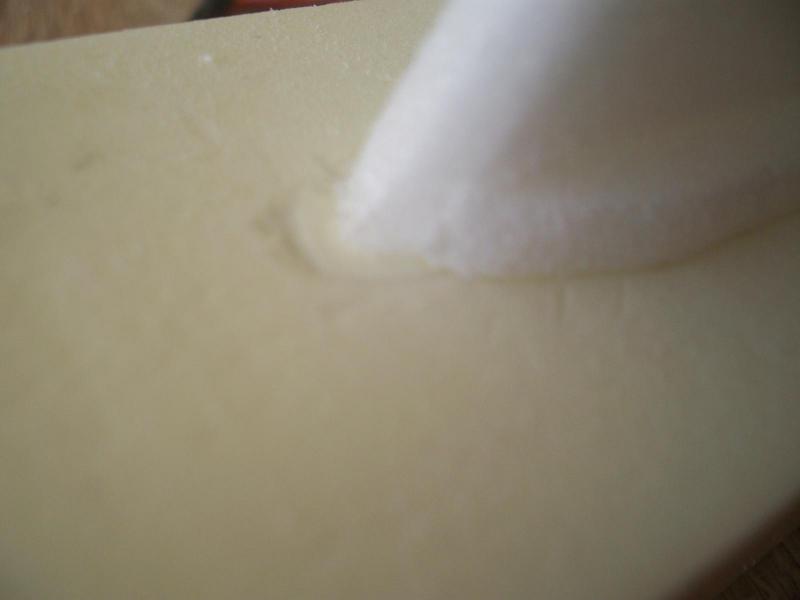

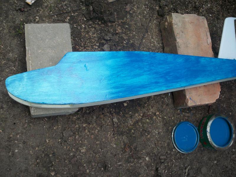

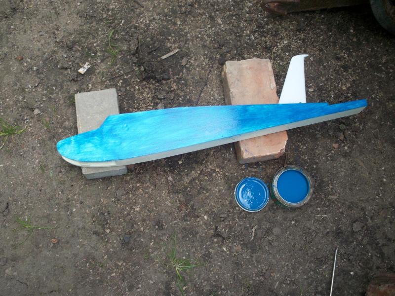

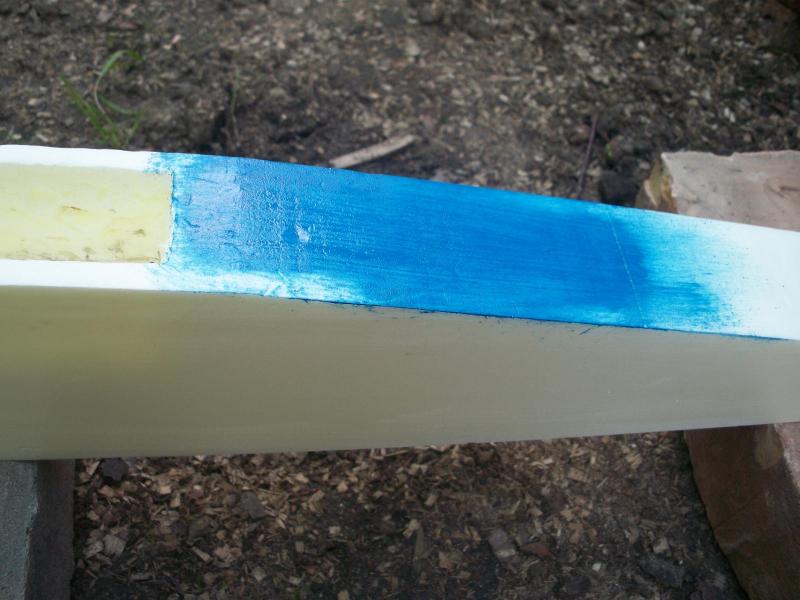

posejdon1 Opublikowano 25 Czerwca 2015 Opublikowano 25 Czerwca 2015 Witam Dzięki uprzejmości pewnego modelarza "wszedłem" w posiadanie uważam, że super samolotu Wicherek 10 firmy GAM model hobby. Paczka dotarła do mnie wciągu jednego dnia. Była bardzo dobrze zapakowana i zabezpieczona przed uszkodzeniami w transporcie (2 warstwy kartonu). Po otwarciu ukazał się dokładnie wycięty z pianki XPS zestaw samolotu do złożenia. Jako modelarz, który pracował z depronem zrozumiałem, że depron to "ZŁO" . Piankę obrabia się bardzo dobrze, szlifowanie, cięcie-nie stanowią żadnego problemu, tak jak to było przy podkładach pod panele. Kto miał z nimi styczność wie, że jeśli nie trafi się na dobrą markę i partię to nici z ładnego modelu. Praca z pianką XPS to czysta przyjemność, ale przejdę do relacji z budowy. Samolot z zestawy GAM model hobby można zbudować na dwa sposoby: szybowiec i samolot z silnikiem, ja wybrałem ten drugi i postanowiłem trochę pozmieniać. Wyposażenie: -silnik turnigy aerodrive; -3 serwa (2x hitec hs-55(lotki), 1x TowerPro(SW)); -pakiet LiPo 1300mAh 40/80c foxy; Pierwszy pod nóż poszedł statecznik poziomy i ster wysokości. Statecznik pionowy i SK: Szlifowanie wsporników statecznika pionowego przed przyklejeniem do kadłuba: W międzyczasie wydłubałem dziurę w kadłubie na "bebechy" Następnie zająłem się skrzydłami dorobiłem lotki, których nie przewidział "producent" bo wiem, że miałbym problemy z pilotażem jeśli by ich nie było. Jeśli lotki w wicherku to zmiany we wzniosie skrzydła. Jednak mój warsztat nie jest jakoś wielce wyposażony (nie mam nawet sklejki owocówki ) więc musiałem wybierać czy robić wznios skrzydła 2° i wycinać łącznik skrzydeł z deski ze skrzynki po owocach czy nie robić w ogóle wzniosu i dać listewkę 5x3mm. Wybrałem drugą opcję, ponieważ wydaje mi się, że listewka sosnowa będzie bardziej wytrzymała od bujającej się na boki deseczki owocowej . Skleiłem skrzydła (zdjęć nie mam bo karta w aparacie odmówiła posłuszeństwa i nic nie zapisała - złośliwość rzeczy martwych ). Szpachla poszła w ruch : Wydłubałem kieszonki na serwa: I rozpoczęła się moja ulubiona faza budowy samolotu-malowanie. Pędzel, 10min machania nim w prawo i lewo i kadłub schnie na podwórku. Przez to, że kadłub po bokach jest śliski (jak gdyby laminowany) muszę poprawić boki bo farba nie chciała się trzymać. To na razie tyle. Po niedzieli skończę budowę i mam nadzieję na oblot w sobotę lub niedzielę. Pytanie: Czy do tg9x mogę samemu złożyć koszyczek na baterie ? , Ile ma być miejsc na baterie (-8) ? Jaka jest granica max napięcia zasilania do aparatury ? Wtyczkę mam od pakietu w, którym napięcie na 1 z cel różni się 0,1V i ta cela spuchła o ok 3mm.
sławek Opublikowano 25 Czerwca 2015 Opublikowano 25 Czerwca 2015 Malując takimi farbami dobrze by było wcześniej zmatowić drobnym papierem powierzchnie pianki -pierwsza warstwa pokryła by w takim przypadku dokładniej a przynajmniej z mniejszą ilością smug . druga warstwa była by już tytlko kosmetyczną poprawką . Wycinanie termiczne pianek tworzy gładką powłokę z którą różne farby radzą sobie w różny sposób .

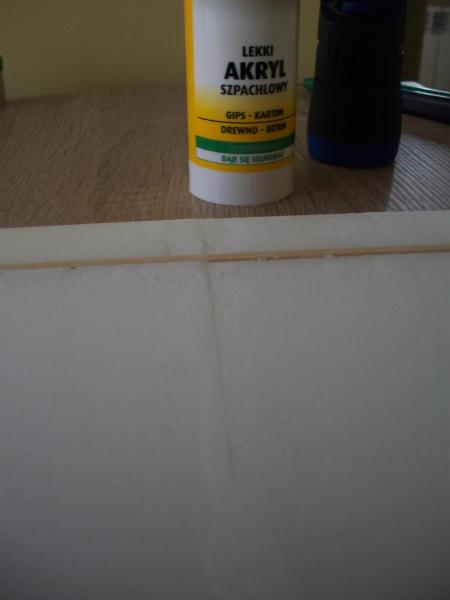

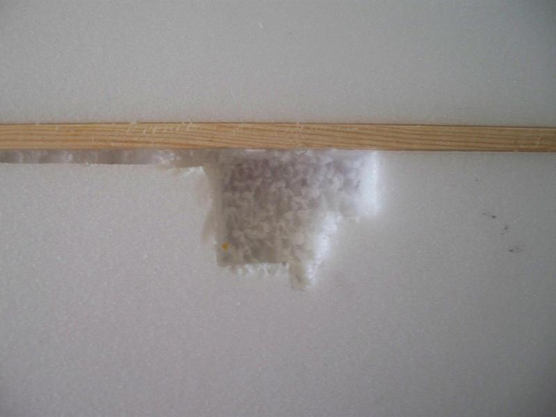

rajaner Opublikowano 27 Czerwca 2015 Opublikowano 27 Czerwca 2015 Jakieś postępy w budowie? Z tego co widzę na zdjęciu połówki skrzydeł połączyłeś tylko listewką sosnową,czy nie będzie to zbyt słabe? Ja bym wkleił miedzy dzwigary jakieś łączenie ze sklejki i zrobił bym mały wznios skrzydła model byłby bardziej stabilny.
posejdon1 Opublikowano 27 Czerwca 2015 Autor Opublikowano 27 Czerwca 2015 Skrzydła już pomalowane. Zbyt słabe-nie wydaje mi się dałem dużo kleju i zalepiłem dziury szpachlą wszystko bardzo dobrze się trzyma. Jak wcześniej pisałem nie mam sklejki. Jeśli bym miał zrobiłbym wznios 2°.
rajaner Opublikowano 27 Czerwca 2015 Opublikowano 27 Czerwca 2015 Jak wcześniej pisałem nie mam sklejki. Jeśli bym miał zrobiłbym wznios 2°. A w zestawie tego nie było?
posejdon1 Opublikowano 27 Czerwca 2015 Autor Opublikowano 27 Czerwca 2015 Była tylko, że na niej wznios chyba 5°.

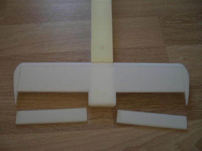

posejdon1 Opublikowano 5 Lipca 2015 Autor Opublikowano 5 Lipca 2015 Wie ktoś może gdzie mógłbym dostać plastikowe śruby z gniazdami ? Potrzebne mi do mocowania SW i skrzydeł. Ma ktoś może pomysł na połączenie dwóch części SW ze sobą ? Myślałem nad tym by odciąć przeciąć statecznik poziomy i wyciąć tam skośny rowek na drut/listewkę, a zamocować 3 śrubami plastikowymi, czy taka opcja będzie dobra ? Czerwony-zamierzana linia cięcia. Z góry dziękuje Wie ktoś może gdzie mógłbym dostać plastikowe śruby z gniazdami ? Potrzebne mi do mocowania SW i skrzydeł. Ma ktoś może pomysł na połączenie dwóch części SW ze sobą ? Myślałem nad tym by odciąć przeciąć statecznik poziomy i wyciąć tam skośny rowek na drut/listewkę, a zamocować 3 śrubami plastikowymi, czy taka opcja będzie dobra ? Czerwony-zamierzana linia cięcia.
piotrekrc Opublikowano 7 Lipca 2015 Opublikowano 7 Lipca 2015 czy w tym zestawie niema odpowiedzi na Twoje pytania?
posejdon1 Opublikowano 8 Lipca 2015 Autor Opublikowano 8 Lipca 2015 Model jest chyba przewidziany bardziej jako szybowiec, a nie zdalnie sterowany samolot
