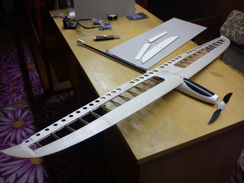

Najbardziej pracochłonna cześć składania czyli budowa skrzydeł i szlifowanie zakończona w ciągu jednej nocy. Nie obyło się bez małej wpadki, która polegała na tym, że zapomniałem wkleić klocki balsowe przed nałożeniem górnego kesonu (chyba to się tak nazywa?) i musiałem wyciąć i włożyć. Napiszę coś ogólnie o kupionym zestawie. Jakość zapakowania szczerze mnie zadziwiła i się tego nie spodziewałem. Pudełko pięknie spasowane, w środku nic się nie " wala" - elementy balsowe są razem w folii termo skurczonej, tak, że nie mogłyby ulec uszkodzeniu w transporcie, a pozostałe części są posegregowane w woreczkach. Jednym słowem wszystko pięknie po otwarciu. Poza tym po dokładnym przyjrzeniu się, samo powycinanie i jakość drewna i części jest wręcz idealna! Mamy całe wyposarzenie od zawiasów po popychacze, końcówki, śrubki a nawet imbusy. Dołączony jest także pomocny plan z ilustrowana instrukcją angielską (przeważa ilościowa także dodatkowa chińszczyzna ;) ) i spisem części.
Skrzydło w całości skleiłem CA rzadkim, jedynie górny keson przykleiłem na Soudal 65A (markowy wikol ;) ) Plan dosyć dobrze pokrywa się z konstrukcją, ale są małe niedociągnięcia, również na niektóre kwestie trzeba wywnioskować i sobie odpowiedzieć samemu przed przyklejeniem na amen - np. prawidłowe ułożenie listewek czy niektóre rozwiązania z klejeniem. Na pewno osoba, która nie miała wcześniej żadnego kontaktu z konstrukcjami modelarskimi z balsy będzie mieć bardzo ciężko i zachwalanie w sklepach, że jest to kit dla początkujących jest DUŻO na wyrost. Polecam ten kit dla osób które tak jak ja skleiły już kilka prostych modelów i czytają z ciekawością to forum :D. Zostało mi teraz okleić skrzydła i dokończyć usterzenie tylne z kadłubem, ale to już będzie błahostka w porównaniu do budowy skrzydeł, bo z tym było dosyć sporo roboty. Muszę jeszcze zamówić rekomendowane 2m folii oraz 4 serwa (na lotki uznałem, że dam zwykłe TP lub Cys 5g (9g jest za szerokie), a w kadłub 9g lub też 5g, bo jednak szkoda mi wydawać 40 zł na jedno do takiego modelu ;) ) Model jest przystosowany pod jedno serwo na dwie lotki, ale lepsze wydaje mi się rozwiązanie na dwa serwa w skrzydłach. Silnik już mam Redox 900/900 z regulatorem 18A turnigy plush
