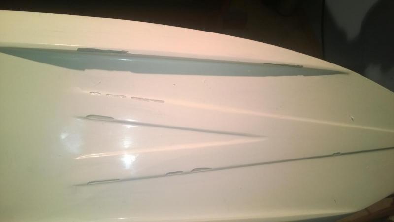

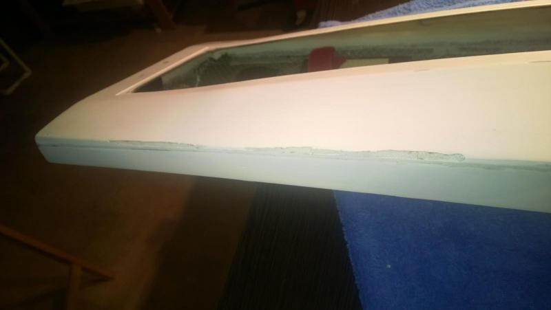

Mały brat dużego zielonego trafił do mnie w celu doprowadzenia do " wyglądu" Model rozebrałem, wykonany jest koszmarnie, nie ma to nic wspólnego z tym czym nazywamy modelarstwo. To jest zlepek części, byle było. Środka nie ruszam bo nie lubię poprawiać po kimś. Model pomaluje i wyprowadzę kadłub. Na wszystkich kantach model ma  dziury, powietrze pod żelkotem. Niemiecka precyzja legła w gruzach. Jakość samej odbitki jest fatalna, kadłub jest ciężki. Sam montaż osprzętu na pawęży  robił  jakiś kowal..

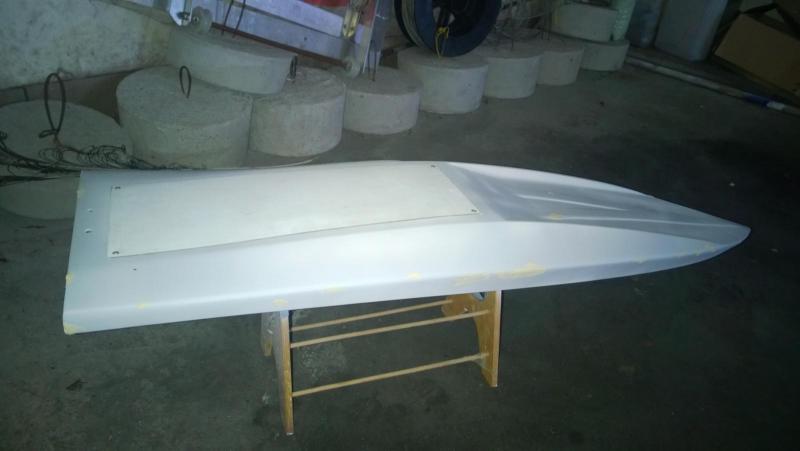

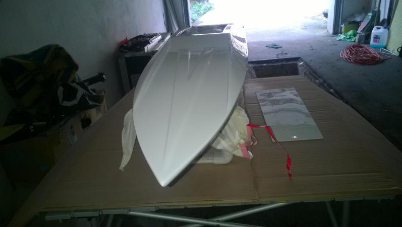

Kadłub został poszpachlowany na tyle na ile się dało. Po szlifie położyłem pistoletem podkład epoksydowy, ujawnił on wszystkie pozostałe dziurki i niedoskonałości. Teraz czeka mnie szlifowanie i położenie na cały model białej farby akrylowej dwuskładnikowej. Dopiero to jest będzie baza do malowania ewentualnymi kolorami.

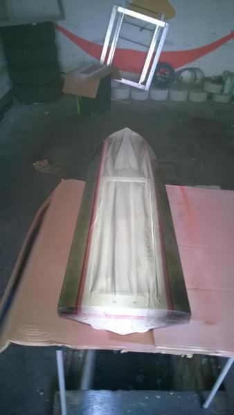

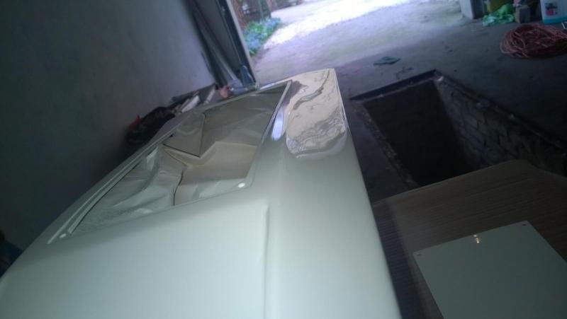

Model dostał na pokład i burty biały akryl, za dwa-trzy dni pomaluje cieniutko dno białym i od razu na nim kolorem. Jest to dobra metoda gdy farby są z tej samej półki jakościowej i od jednego producenta. Takiej metody nauczył mnie nieżyjący już kolega, który malował duże samoloty, szybowce no i modele.Jego prace zawsze były doskonałe.. Biały daje się w celu podbicia koloru , biały kryje najlepiej wszelkie szpachlowania i inne odcienie. Przy takim malowaniu musi być zachowany reżim czasowy i  trzeba sobie wypracować to. Dla ciekawych, maluję oczywiście pistoletem, używam farb samochodowych w tym przypadku Polskiego producenta. 150ml białej i 75ml utwardzacza kosztowało 17zł. Maluję pistoletem dyszą 0,8mm.

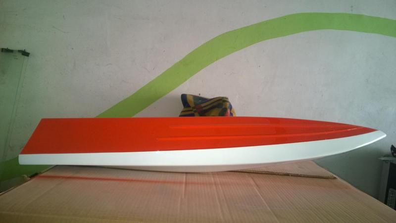

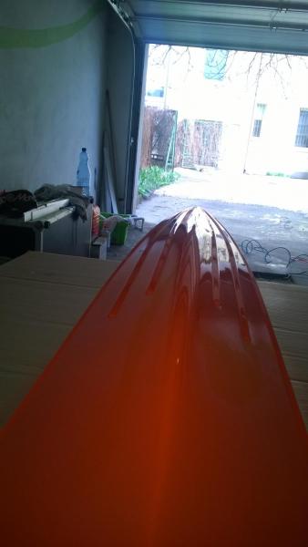

No musze przyznać, pierwszy raz maluję tymi materiałami i super się rozlewają. Zazwyczaj używałem Standoxa albo Glazuritu i trzeba było przylać mocniej. Cena też super, malowanie tego modelu w 3 kolorach zamknię się w 60zł. ( w tym dwie rolki taśmy papierowej do maskowania)

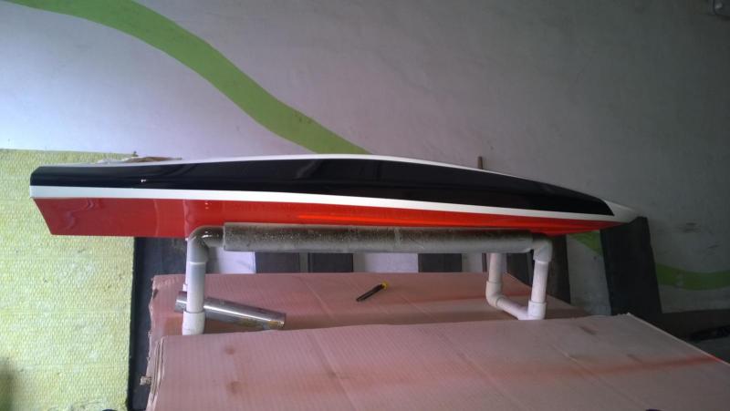

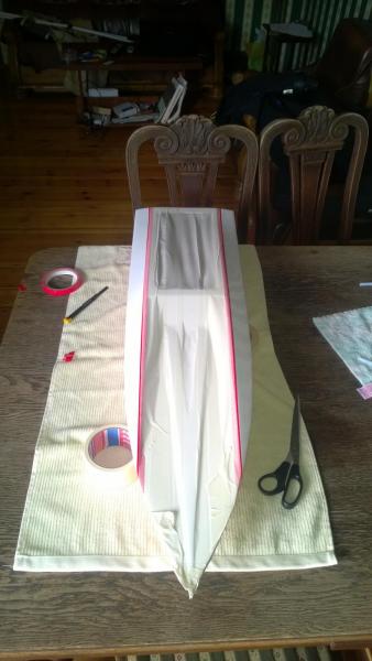

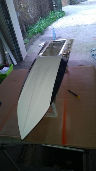

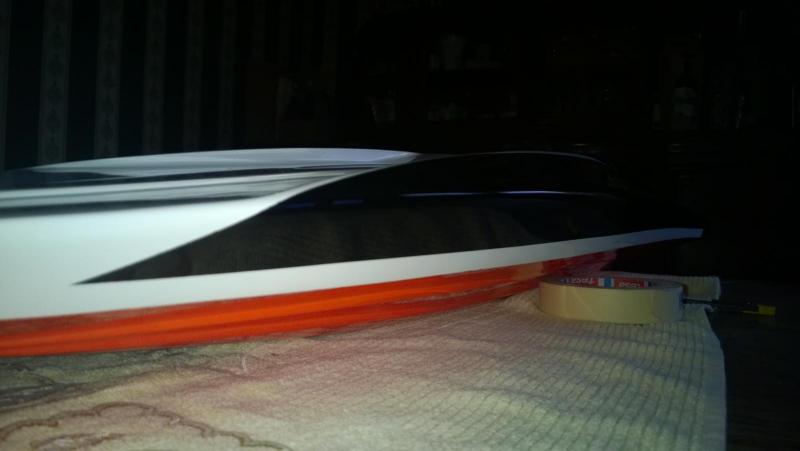

Zmagań z pistoletem dalszy ciąg. Zgodnie z sugestią burty czarne, dojdzie jeszcze sporo pomarańczu. To dość żmudna praca bo za każdym razem trzeba wyklejać całość i matowić to co ma być malowane. Taśmy trzeba zrywać od razu, ja daję sobie czas na umycie pistoletu i to jest ten dobry czas na zrywanie taśm. Zostawienie ich " do jutra" zabije całą naszą pracę.
Wyklejanie
Pierwsza warstwa
Efekt
