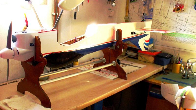

W oko wpadło mi takie cuś:

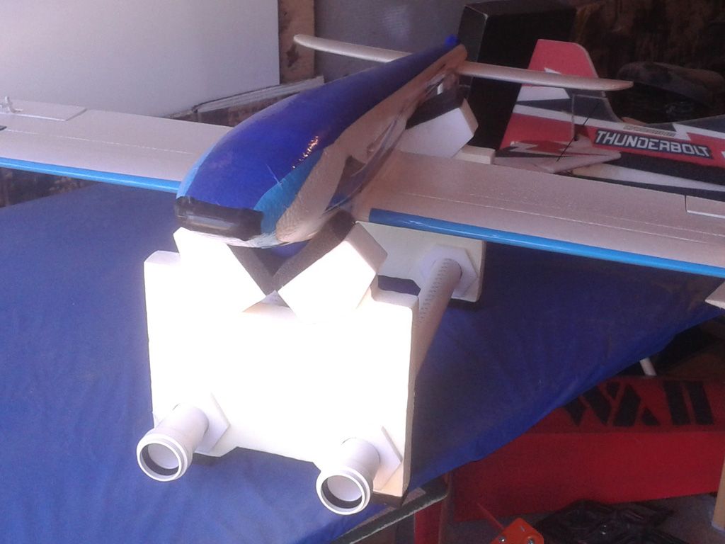

Wyglądał mi on na całkiem solidny, funkcjonalny (no i prosty w budowie ;)). Obejrzałem więc wszystkie dostępne w sieci zdjęcia, wybrałem się do sklepu modelarskiego, żeby pomacać i przyjrzeć mu się na żywo. Po czym wróciłem do domu siadłem do programu graficznego i dokonując aktu piractwa intelektualnego wykreśliłem własną wersją tego stojaka.

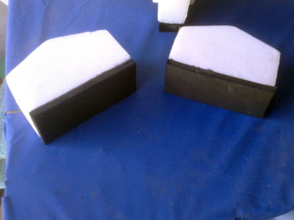

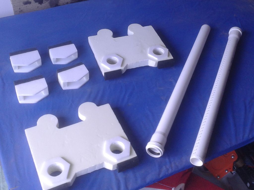

Budowa zajęła mi 2 - 3 godzinki i po tym czasie otrzymałem coś takiego:

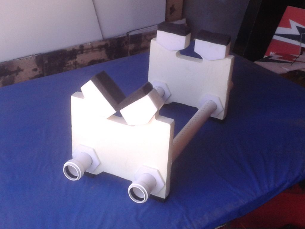

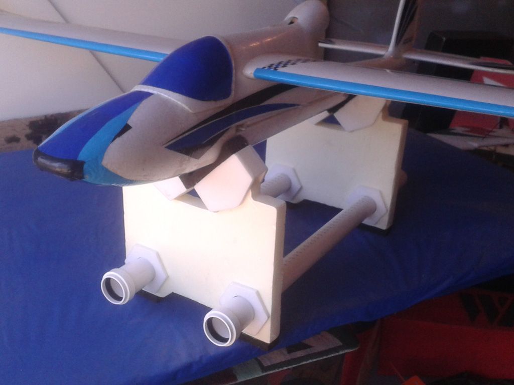

A po złożeniu prezentuje się tak:
Do budowy użyłem przeciętej na pół płyty styroduru o grubości 5cm, rur pcv o średnicy 32 mm, kilku kawałków depronu 6mm, gąbki i gumy.
Wygląda na to, że zmajstrowałem coś w miarę funkcjonalnego.

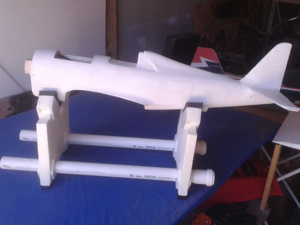

Daje stabilne oparcie dla modeli pełnokadłubowych
"krzyżaków"

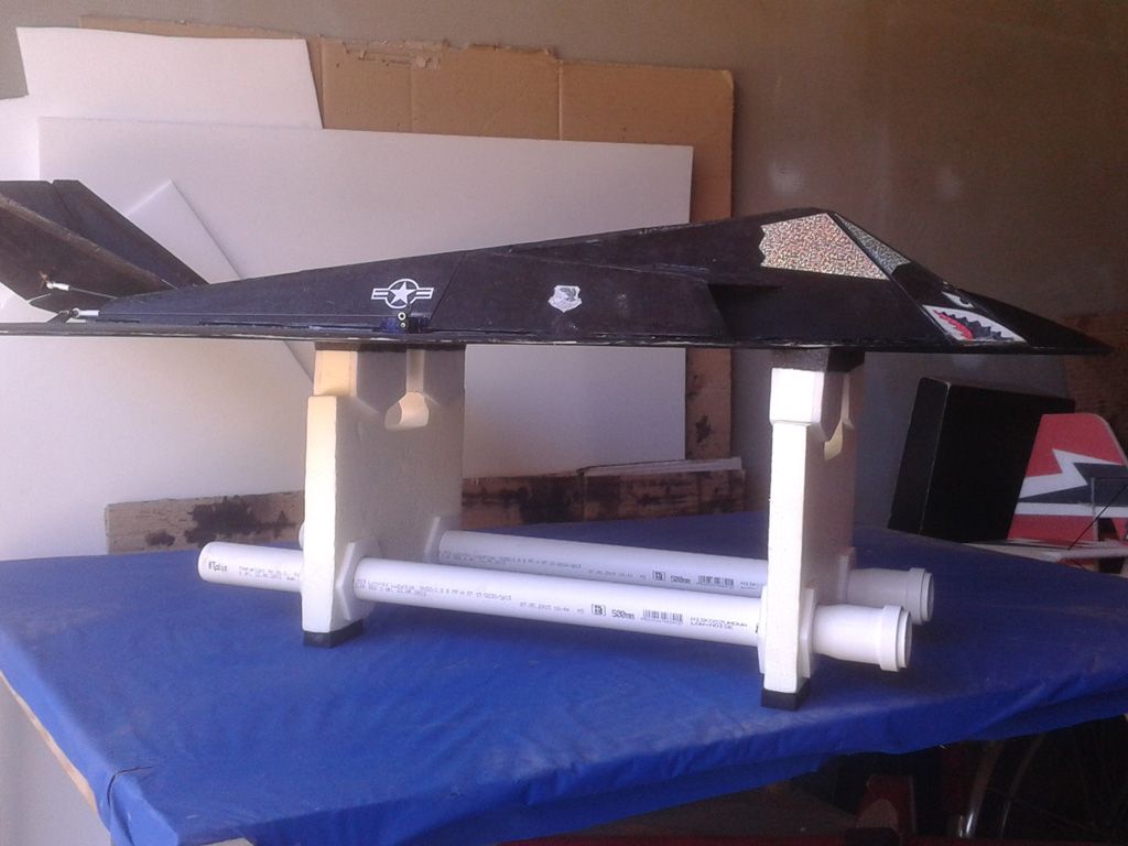

a nawet "płaszczaków"
Ale zasadniczo jest przeznaczony do mocowania kadłuba modelu w trakcie budowy.
(Wiem wstyd, że ta P-47 tak odłogiem leży... Wkrótce ją skończę.)
Gdyby ktoś chciał sobie zmajstrować podobny stojak, na spinaczu zamieszczam pliki pdf z rysunkami części.
STOJAK1.pdf
STOJAK2.pdf
STOJAK3.pdf

Gdy będę robił następny stojak (a pewnie stanie się to prędzej niż później), wytnę go drutem oporowym z 5 cm styroduru.
Teraz wycinałem elementy piłką włosową, ciąłem z lekkim naddatkiem, a potem w ruch poszedł papier ścierny - wyszło ok, ale d...y nie urywa....
Natomiast w międzyczasie zrobiłem mu mały "apgrejd".
Nie byłem zadowolony z tych gąbek (zbyt miękkie, zbyt grube, no i wkurzało mnie, że nie udało mi się ich równo wyciąć).
Znalazłem w chałupie starą podkładkę pod mysz. Guma, z której jest zrobiona, najbardziej przypomina to z czego Robart zrobił okładziny w "oryginalnym stojaku".
Teraz stojak wygląda tak:
Jak najbardziej depron (6mm). Ale można tam cokolwiek użyć - balsa, styrodur.
Jeślibyś wycinał z 5cm styroduru - można sobie darować te sześciokątne wzmocnienia.
Stojak zrobiony na podstawie zdjęcia z Hobby Kinga -materiał stara sklejka z półki i rurki z leżaka -można regulować rozstaw. Pozdrawiam Adam.
