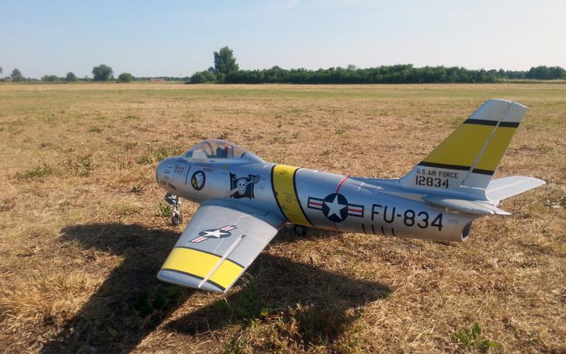

Emhyrion Opublikowano 8 Lipca 2015 Opublikowano 8 Lipca 2015 Pierwszy raz zakładam post w tym dziale. Ale chyba nie ostatni, bo jakoś spodobało mi się chyba latanie EDF-ami Relacji ze składania modelu nie będzie. Nie ma za bardzo co opisywać, model przyszedł w kilku częściach, których montaż zajął dosłownie godzinę. Były nawet założone popychacze i to niemal perfekcyjnie ustawione, więc i tu trzeba było wprowadzić tylko malutkie korekty i gotowe. Samolot składa się z kadłuba (dwa kawałki, trzeba skleić, Freewing dołącza świetny klej epoxydowy dwuskładnikowy), potem dokręcić stateczniki, skrzydła, podłączyć kabelki i gotowe. Malowanie też jest takie, że nie chce mi się nic poprawiać (choć generalnie lubię i jestem dość wymagający), a oprócz farby na samolocie są cienkie kalkomanie wodne (zamiast powszechnych naklejek), które wyglądają rewelacyjnie.... Szablę kupiłem w wersji rozszerzonej. Lata pod pakietami 6s i ma 12-łopatowy wiatraczek w silniku. Pakiety jakie wsadziłem to Zippy Compact 5000. Kupowałem z liczbą 60C i nie zwróciłem uwagi, że max to tylko 70C. Odnoszę wrażenie, że Sabre mógłby się zdecydowanie szybciej odrywać od pasa startowego, choć trzeba przyznać, że w powietrzu nic nie piszczy, ale w drugim modelu EDF (o którym w innym wątku napiszę) piszczy niemal cały czas, więc... Te cegiełki zostawię pewnie sobie, ale nowe, mocniejsze już jadą... Dźwięk, jaki wydaje ta "turbina" jest niesamowity. Słyszałem na Chudoby różne EDF i moim zdaniem tylko kilka miało równie piękny odgłos silnika. Samolot lata bardzo sprawnie, już od 40% mocy jest w stanie bez przeciągnięcia wykonać szybki zawrót czy beczkę Ale jak nie wieje wiatr. Jak wieje, to kończy się zabawa i model przeciągnie jak nie ma powyżej 60% mocy). Pętle też, choć tu mam trochę cykora, bo z uwagi na szybkości te pętle mają jakiś duży promień i cały czas boję się, czy mi powietrza nad ziemią wystarczy Ale to dopiero moje pierwsze kroki, proszę o wybaczenie, może będzie lepiej Samolot potrafi też szybować, ale znów - jak nie wieje. Przy wietrze lepiej nie szaleć z kursem szybowniczym... Lądować można na klapach, ale wczoraj trochę wiało i rzucało mi modelem, więc lądowałem bez klap - silnik out, i ślizgiem nad ziemię. Łatwo i przyjemnie, tylko pas musi mieć konkretną długość, bo model potrzebuje wielu metrów do zatrzymania się. Niestety, są małe kółka, przez co na trwie trochę skacze - mimo świetnych goleni, metalowych i amortyzowanych. Z niskiej trawy wystartuje, boję się, że z wyższej już będzie problem. Ale może na pakietach z wyższym C da sobie jakoś radę... Na koniec krótki filmik z pierwszych lotów:

Emhyrion Opublikowano 8 Lipca 2015 Autor Opublikowano 8 Lipca 2015 słuszna uwaga... Model kupiłem w sklepie Freewinga na Europę. Dobry kontakt, kilka dni oczekiwania i jest kurier z paczką pod drzwiami. Nawet mają od cholery części zamiennych, więc jakby co... Samolot do lotu waży około 2500 g. Fabryka podaje 2300, ale nie wiem, jaki oni tam pakiet wsadzili. U mnie wychodzi prawie dwa i pół kilo, z czego oczywiście najwięcej waży cegła pakietu. Turbina ma 80mm, 12 łopat. Regulator 80A Rozpiętość to 1200 mm, długość też 1200 mm. Jak zamawiałem to wydawał mi się taki mały jakiś, ale w rzeczywistości jest to jednak kawałek samolotu... Pewle duży minus za audio nic nie słychać tej turbinki. Przydałby CI się kawałek asfaltu do startu. Ciekawe jak długo wytrzymają golenie na trawie. eee... bo Wy wszyscy te filmy to chyba na smartfonach oglądacie... A tu jest dźwięk przestrzenny, muzyka leci z przodu, a na głośnikach z tyłu grzeje turbina i wpycha w kanapę... No dobra, następnym razem będzie bez muzyki. I może uda się nawet bez wiatru... Jednak co by nie mówić o jakości mobiusa, to w kwestii dźwięków najlepiej zbiera wiatr właśnie... Co do goleni - jeśli nie spadnę na nie z prędkością dźwięku to powinny wytrzymać całkiem długo. Są autentycznie metalowe, zero luzów. Główne podwozie ma amortyzowane teleskopy, nie są specjalnie miękkie ale swoje robią. Przednie koło też ma aluminiową goleń, koło ładnie się cofa po uderzeniu w ziemię, a sprężyna jest na tyle miękka, że model nie odbija się jak piłka, no, może troszkę i tak, ale nie skacze bez powodu. Akurat co by nie mówić o modelach Freewinga to we wszystkich trzech akie posiadam podwozie stanowi w mojej ocenie mocną stronę. Natomiast nie przewidziałem, że zabawa w EDF to taka skala wydatków. Model tani nie jest, fakt, ale to dopiero początek. Pakiety, cegły 6s nawet ściągane z HK też swoje kosztują. Myślałem - trudno, mam trochę extra kasy, zaszaleję. Zamówiłem przyszło, dolecą jeszcze inne pakiety i będzie fajnie. byłoby. Gdyby nie to, że ładowarka nie nastarcza... Do tej pory Redox Beta spokojnie obsługiwał mi wszystkie pakiety, od 3s 1500 do 4s 4000. Wsadzałem po trzy, cztery takie same bateryjki do "rozgałęziacza" wpiętego w ładowarkę i szło. po góra dwóch godzinach pakiety były naładowane, nawet te 4s4000. A teraz lipa, ładowarka się grzeje, a ampery ledwie płyną... Muszę kupić coś lepszego, najlepiej do ładowania czterech pakietów na raz.
