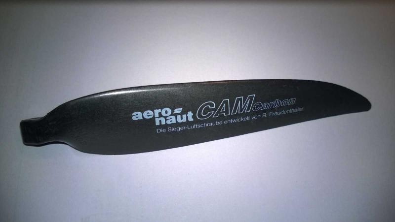

BartekS Opublikowano 2 Sierpnia 2015 Opublikowano 2 Sierpnia 2015 Ostatnimi czasy mam problem z łopatkami Aeronauty carbon, podczas lotu elektroszybowcem (gaz na przełączniku 0-1) już drugi raz mi się zdarza że podczas windy uywa mi łopatke. Łopatki po paru lotach nieuszkodzone podczas wczesniejszych lądowań. Silnik Tgy Gliderdrive 4.6 1120kV, zasilanie 4s, łopatki 11x6 (dobrane kalkulatorem i doświadczeniami innych). Przy pierwszym takim zdarzeniu myślałem że może łopatka była wadliwa ale drugi raz mnie już zaskoczył. Regulator ustawiony na start do smigieł składanych. Być może obroty przy pełni naładowanym lipol są zbyt duże i dlatego...
Konrad_P Opublikowano 2 Sierpnia 2015 Opublikowano 2 Sierpnia 2015 Który to dokładnie silnik bo nie mogę znaleźć. Zobacz w opisie silnika lub sprawdź sobie sam jak szybko kręci silnik na 4. Te łopatki są do 13000 obrotów. Ja latałem przez 2-3 sezony na tych łopatkach ale na 3s i nigdy nic się z nimi nie działo. EDIT Kup w podobnej cenie coś takiego i zapomnisz o problemach http://www.hobbyking.com/hobbyking/store/__17885__Carbon_Fiber_11x6_Folding_Propeller.html
BartekS Opublikowano 2 Sierpnia 2015 Autor Opublikowano 2 Sierpnia 2015 Ten silnik http://www.hobbyking.com/hobbyking/store/__32819__Turnigy_GliderDrive_SK3_Competition_Series_3858_4_6_1120kv.html Obroty wychodza 12600obr/min Myslalem zeby kupic lopatki aeronaut glass ale sa trudno dostepne
Konrad_P Opublikowano 2 Sierpnia 2015 Opublikowano 2 Sierpnia 2015 Z glass -ami miałem problem. Nie szło ich prawidłowo wyważyć. Takie bicie miałem że wywaliłem. Kup te które Ci poleciłem. Są po pierwsze bardzo lekkie, lżejsze od tych pseudo węglowych Aeronauta i na pewno od tych glass -ów, po drugie sę z tkaniny węglowej a nie z proszku węglowego więc ich wytrzymałość jest dużo wyższa do tych aeronautów, a po trzecie o dziwo są szybkie. Po zmianie z aeronautów na właśnie te delikatnie ale było zauważalne że model jest szybszy (no chyba że to taka auto sugestia była ). A łopatki są na granicy jak widzisz i wystarczy że producent łopatek zawyżył ich wytrzymałość o 10% to nie dziw się że będą pękać.

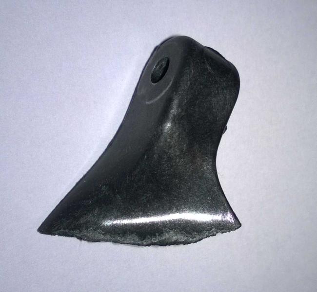

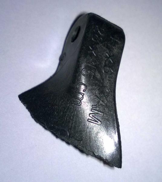

mmarkow Opublikowano 2 Sierpnia 2015 Opublikowano 2 Sierpnia 2015 Czołem Panowie, Dziś robiłem pierwszy oblot Falcon-a ... i co? a no d...a Popatrzcie na fotki Ten temat wyjaśnił mi co tak naprawdę się stało w powietrzu. Na szczęście model cały, a straty: oprócz łopatek straciłem mobiusa (pewnie dostał oderwaną łopatką i gdzieś leży w polu).

young Opublikowano 3 Sierpnia 2015 Opublikowano 3 Sierpnia 2015 Ależ tam musiały powstać na osi silnika siły po urwaniu łopatki ! Mogło osłabić lub wyrwać wręge silnikową. Te łopatki wyglądają jak by zapomnieli dać jakiegoś lepiszcza .
mmarkow Opublikowano 3 Sierpnia 2015 Opublikowano 3 Sierpnia 2015 Wręga silnikową oczywiście wyrwana. Łopatki, o których piszecie można kupić gdzieś oprócz HK INT.? Tymczasowo planuję wsadzić Graupnery. A może to taki sam badziew?
BartekS Opublikowano 3 Sierpnia 2015 Autor Opublikowano 3 Sierpnia 2015 Moja lopatka urwana dokladnie w tym samym miejscu

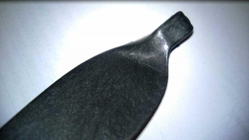

mmarkow Opublikowano 3 Sierpnia 2015 Opublikowano 3 Sierpnia 2015 Zrobiłem inspekcję łopatek An 12x6 w IDEAL-u i nic niepokojącego nie widać, a latam na nich już ze trzy miesiące albo lepiej. Wydaje mi się, że problem dotyczy jedynie łopatek 11x6 - może jakaś feralna partia poszła? Napiszę do sklepu, może oni będą coś więcej wiedzieć.
