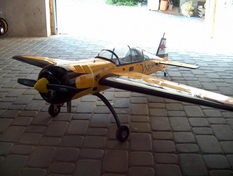

grafitxt Opublikowano 31 Sierpnia 2015 Opublikowano 31 Sierpnia 2015 Mam ten model z silnikiem RCGF 20cc i myślę że jest do niego w sam raz. Lądowanie wymaga dużego skupienia szczególnie jak się przesiada z modelu który choć trochę szybuje, ja wyrwałem podwozie dwa razy ale szkody nie były duże i naprawa była łatwa, szybka bez konieczności wymiany elementów konstrukcji. W twoim modelu widać że dzwon musiał być konkretny bo kadłub jest skasowany do rury skrzydeł. Poniżej fotka mojego Yaka po dwóch naprawach.
Eski Opublikowano 31 Sierpnia 2015 Autor Opublikowano 31 Sierpnia 2015 Niestety wydawalo mi sie ze uszkodzenia sa mniejsze. Juz prawie caly kadlub rozebralem. Bede musial go wzmocnic i dorabiam sporo brakujacych elementow. Dobrze ze u mnie na lotnisku dlugi pas startowy to ulatwi ladowanie;) Tez myslalem o tym 20cc z jakiegos powodu jest duzo drozej od 26cc. Mozesz napisac jakie masz smiglo , serva.
