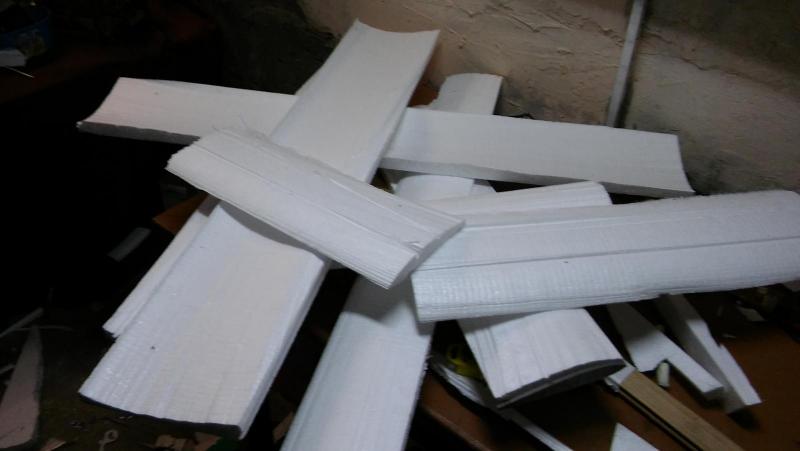

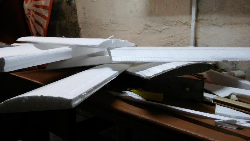

Wiesiek Opublikowano 11 Września 2015 Opublikowano 11 Września 2015 Na rdzen najlepszy bylby styrodur.Co to za pianka na fotach?
Czaro Opublikowano 11 Września 2015 Opublikowano 11 Września 2015 Wygląda na styrodur. Ciężko się domyślić, choć aż trzy zdjęcia, to marnej jakości 1
mmodel Opublikowano 11 Września 2015 Opublikowano 11 Września 2015 A ja bym powiedział, że styropian tylko ten trochę" gęstszy".
Rometowiec007 Opublikowano 11 Września 2015 Opublikowano 11 Września 2015 Bym powiedział że to płyta gipsowa
o.patrykmodelarz Opublikowano 11 Września 2015 Autor Opublikowano 11 Września 2015 jest to styrodur. Sorki za jakoś ale aparat nie mógł mi złapać koloru. Myślę ze w ten weekend wytnę rdzenie Czyli profile i plany wybrać te co podał DLG konstruktor:) ?

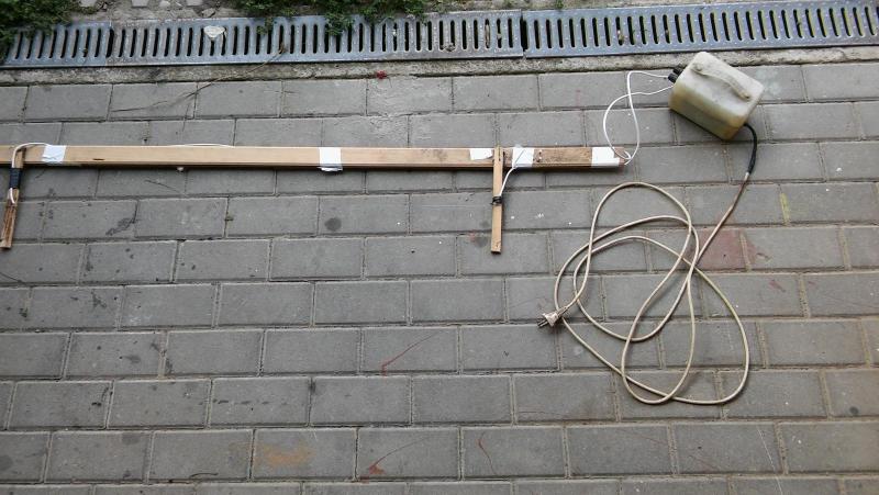

o.patrykmodelarz Opublikowano 12 Września 2015 Autor Opublikowano 12 Września 2015 To fajnie tak postąpię A zastosować zwichrzenie aerodynamiczne lub geometrycznym? A ja już zbudowałem wycinarkę
o.patrykmodelarz Opublikowano 12 Września 2015 Autor Opublikowano 12 Września 2015 Mam problem z ściągnięciem profilów Czy na tej stronie to skala 1:1 i czy jak wydrukuje stronę to mogę jako szablon wyciąć ten profil?

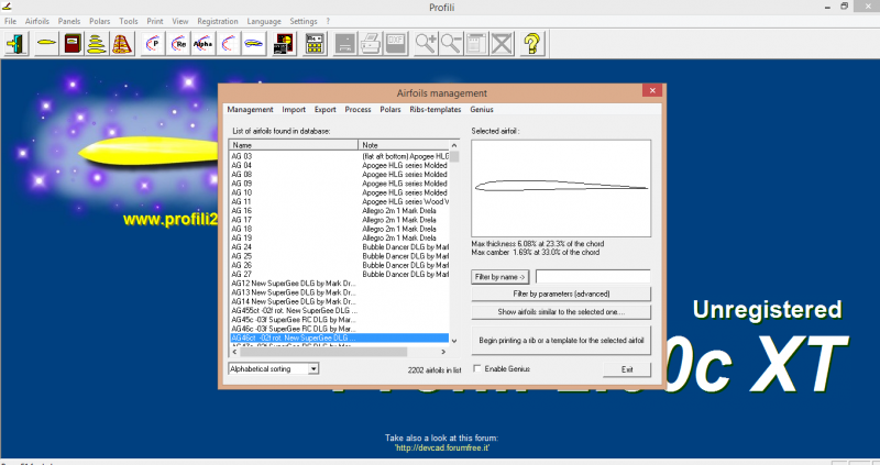

w.z Opublikowano 12 Września 2015 Opublikowano 12 Września 2015 W tym programie wygenerujesz sobie profil jaki chcesz http://www.profili2.com/eng/download.asp

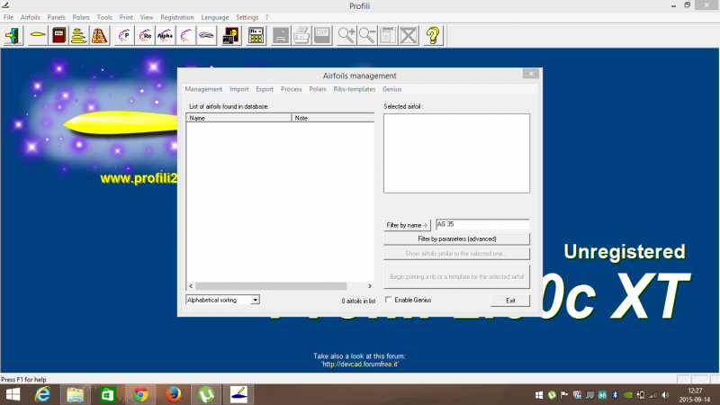

o.patrykmodelarz Opublikowano 13 Września 2015 Autor Opublikowano 13 Września 2015 Czasu miałem bardzo mało ale poćwiczyć się udało Ale jeszcze dużo muszę poćwiczyć Pobrałem te 3 aplikacje z podanej strony ale nie mogą mi znelść tych profili, tak jak by ich nie było w bazie danych Co mogłem zrobić źle?
olo Opublikowano 13 Września 2015 Opublikowano 13 Września 2015 Zainstaluj Profili.exe działa na moim laptopie bo sprawdziłemm. Poznaj ten program bo będzie Ci potrzebny skoro sam zaczynasz budować a nie składać gotowce
o.patrykmodelarz Opublikowano 14 Września 2015 Autor Opublikowano 14 Września 2015 Nie ma tego profilu w tym programie
mgr Opublikowano 14 Września 2015 Opublikowano 14 Września 2015 Pobierz potrzebne profile ze strony: http://www.charlesriverrc.org/articles/drela-airfoilshop/markdrela-ag-ht-airfoils.htm I zaimportuj do Profili. 1
