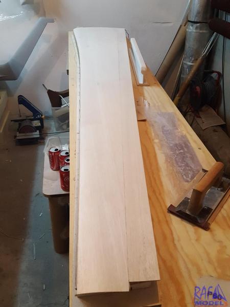

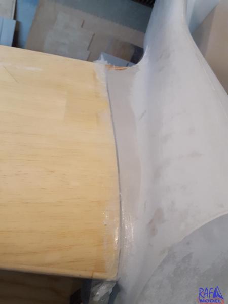

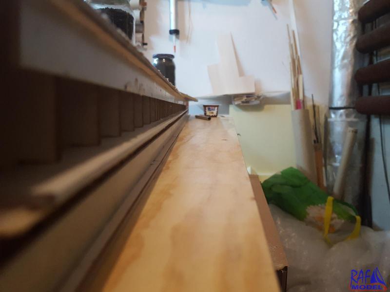

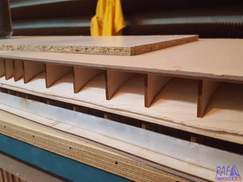

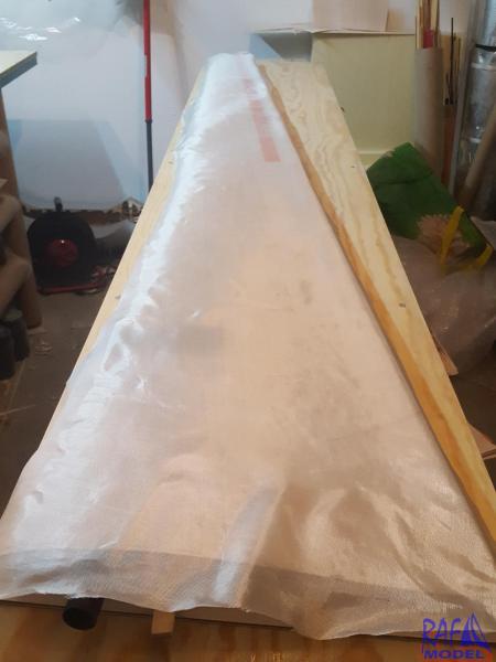

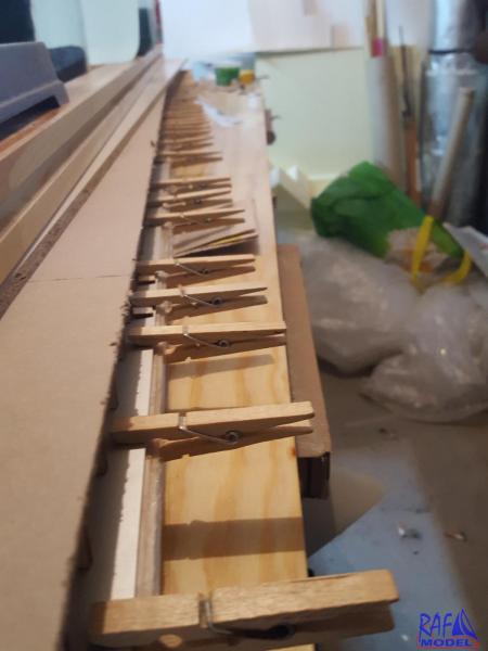

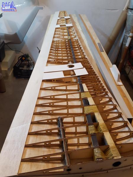

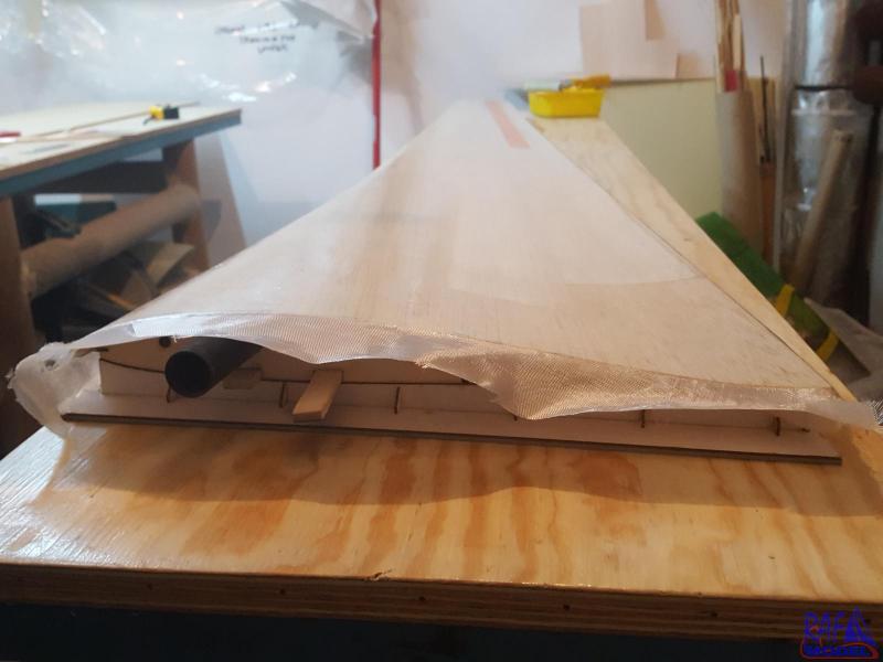

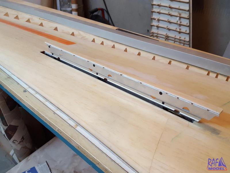

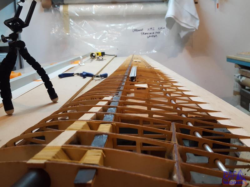

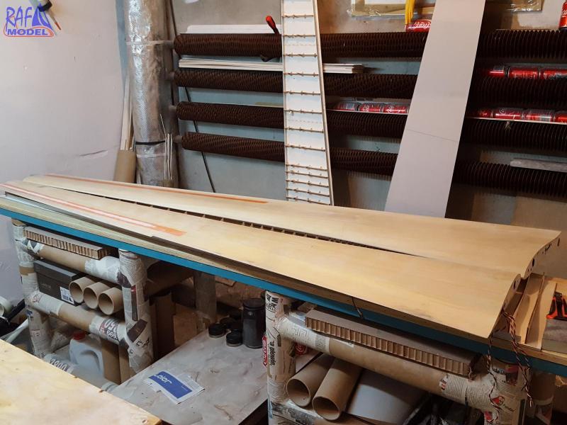

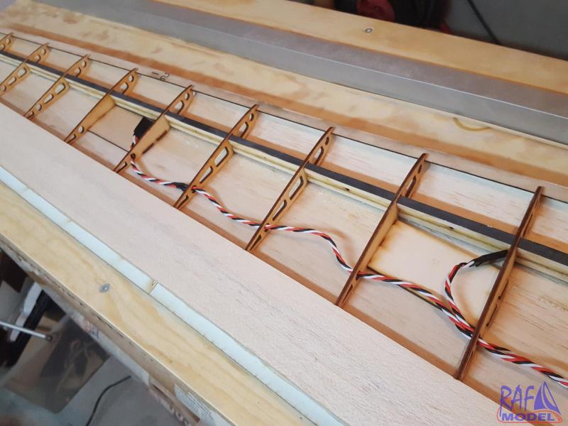

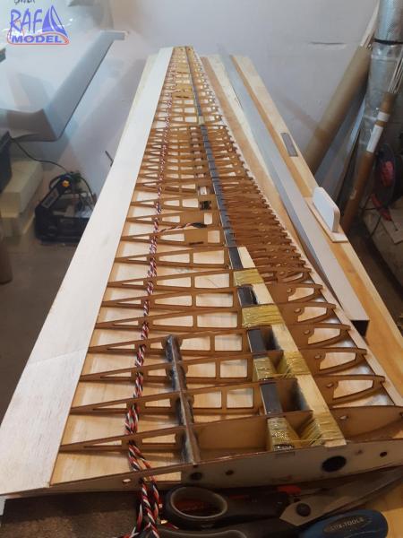

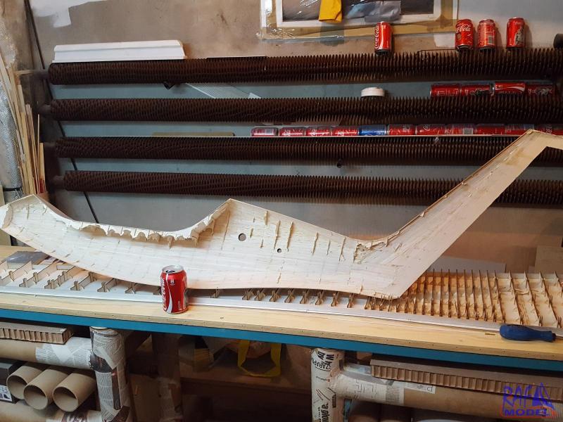

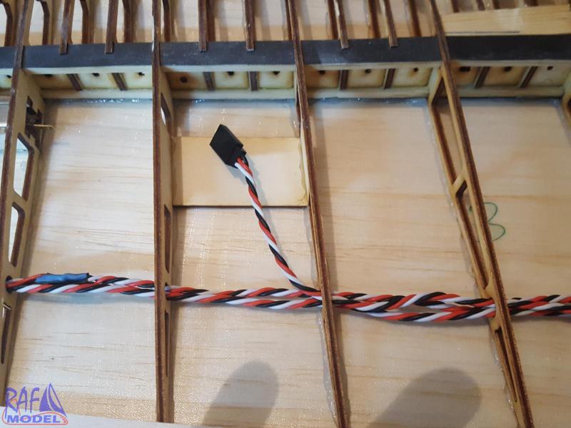

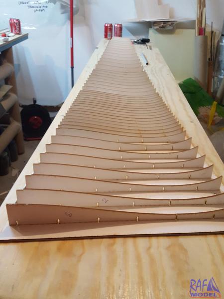

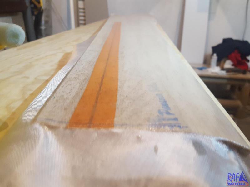

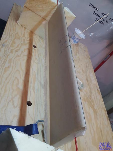

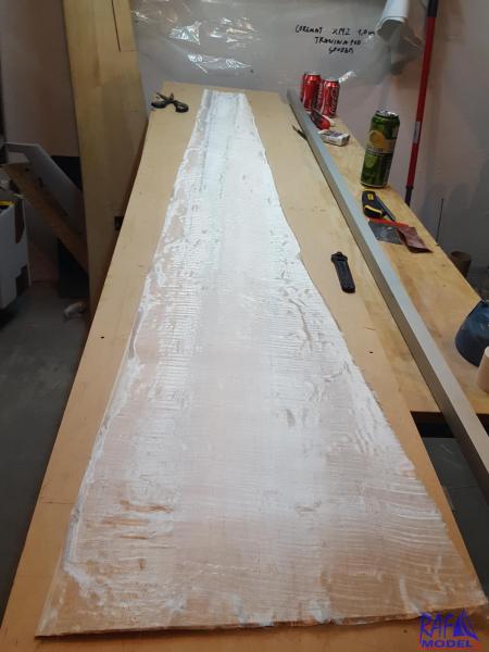

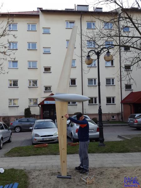

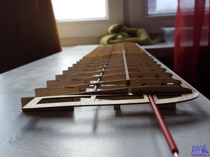

Coraz cieplej w warsztacie, więc możemy kończyć drugie skrzydło. W między czasie - skorupka z połówki kadłuba i cerowanie skrzydła.

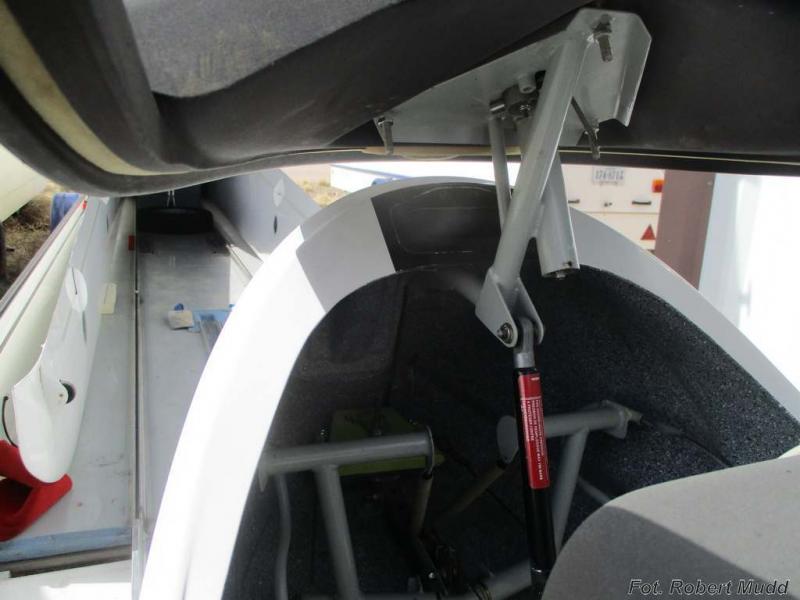

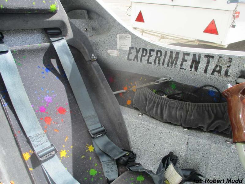

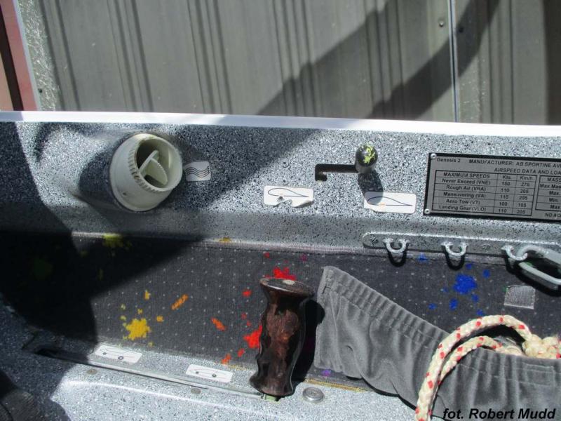

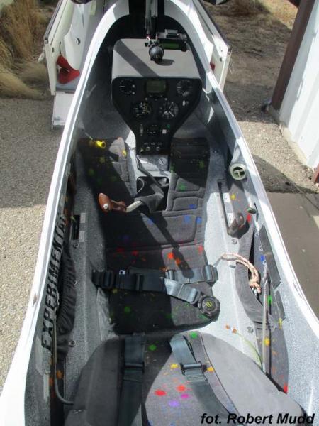

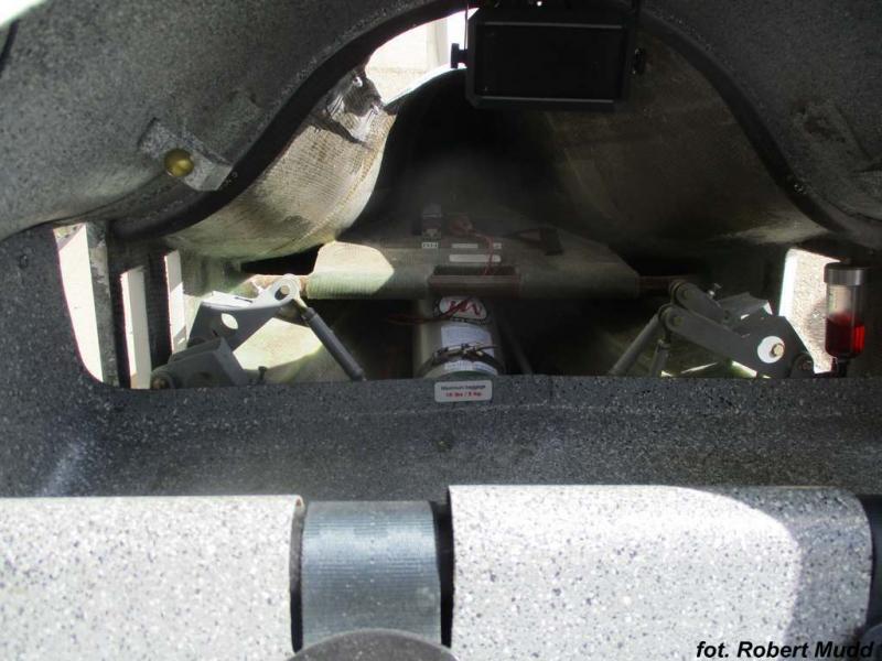

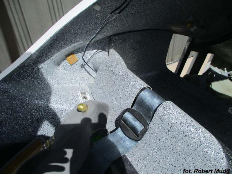

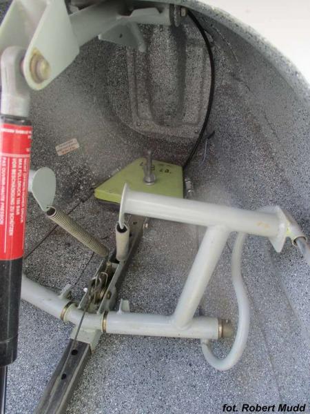

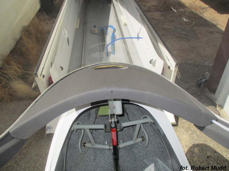

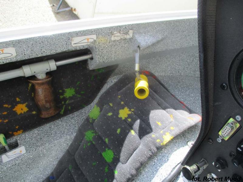

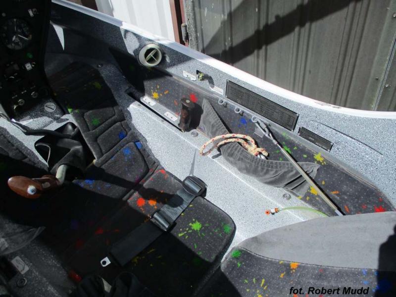

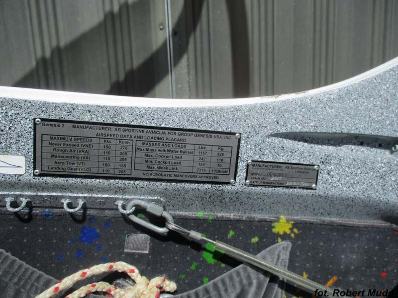

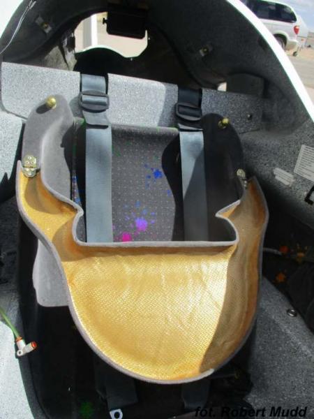

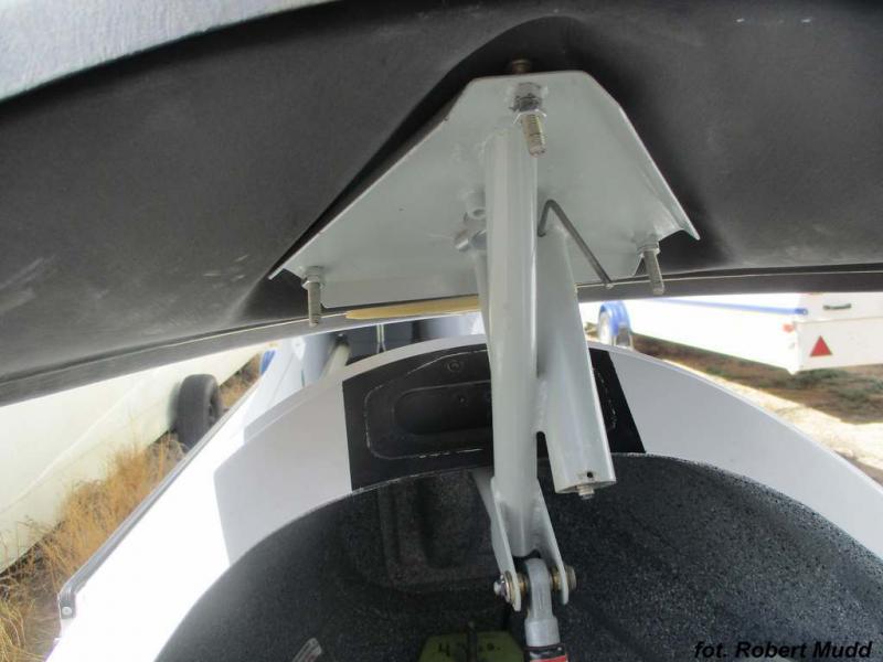

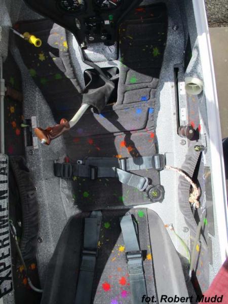

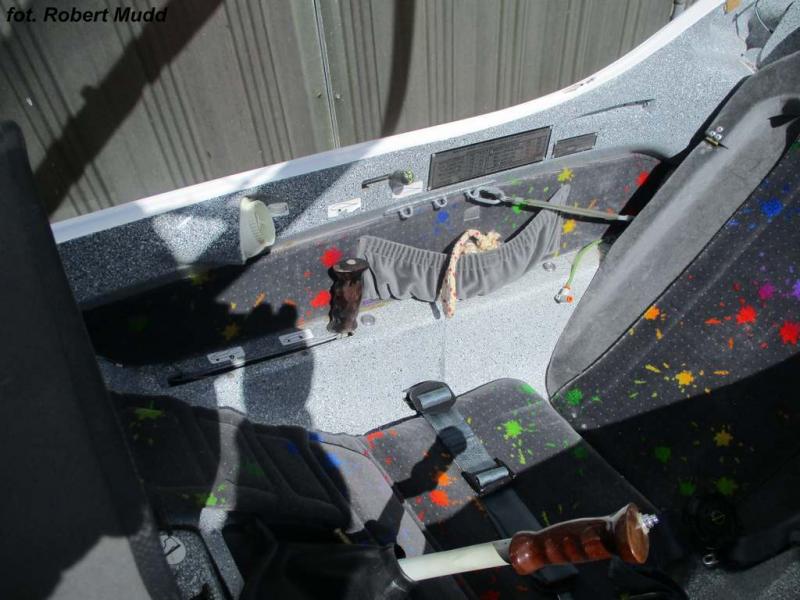

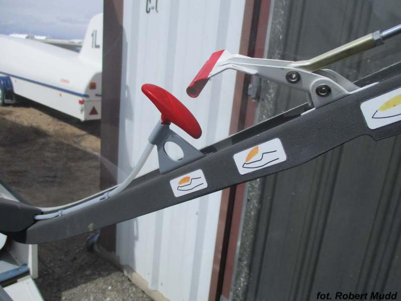

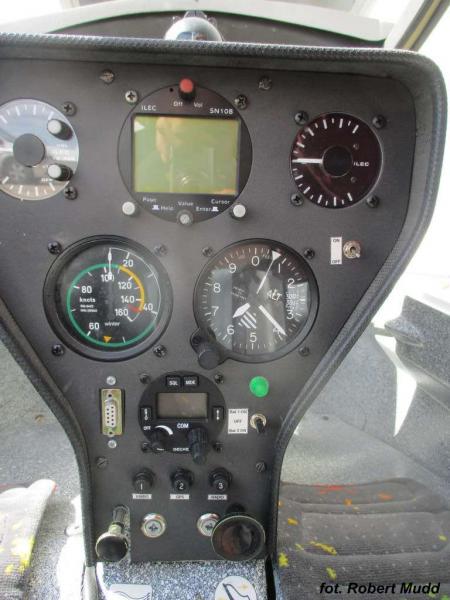

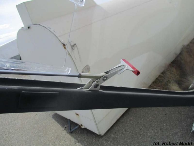

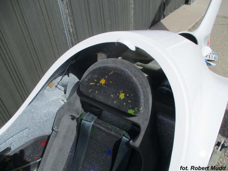

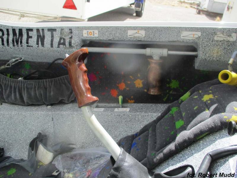

Od dłuższego czasu koresponduje z konstruktorem Genesisa2 Jim'em Marske oraz z szefem produkcji Robertem Mudd'em. Pan Robert przesłał mi kilka fotek z wyglądem kabiny szybowca, więc zamieszczam bo tego nigdzie w necie nie ma.

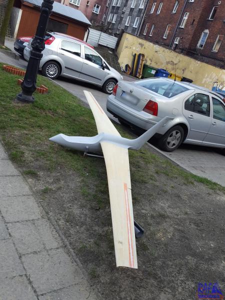

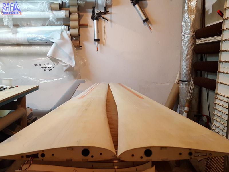

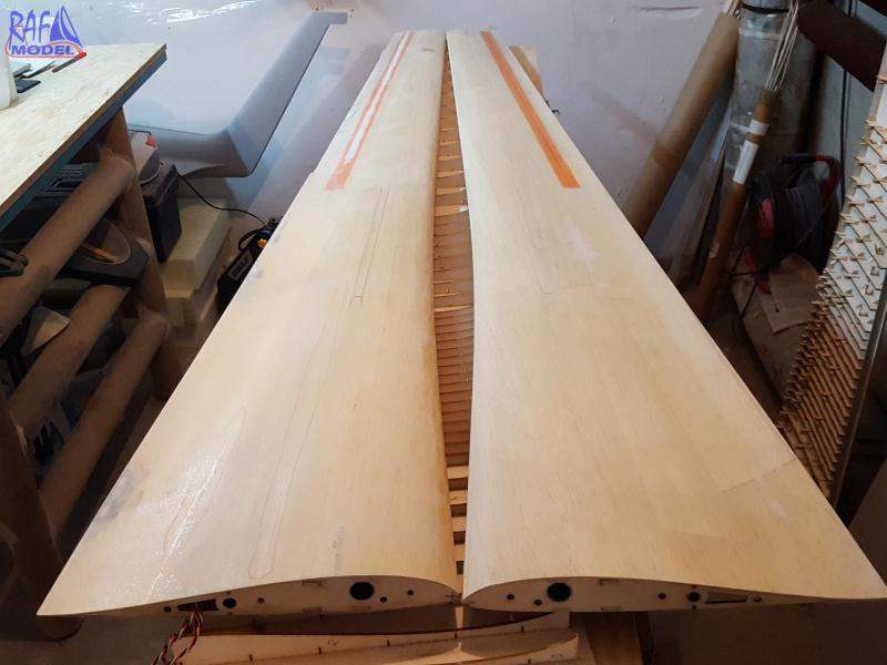

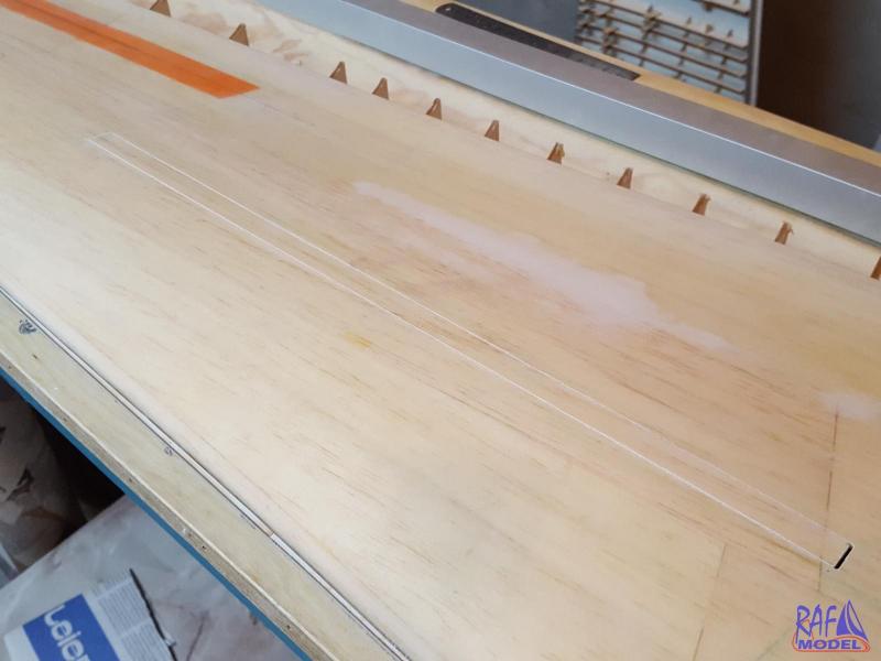

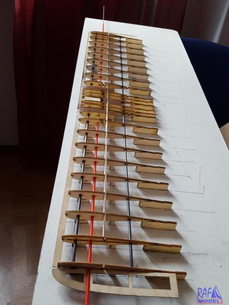

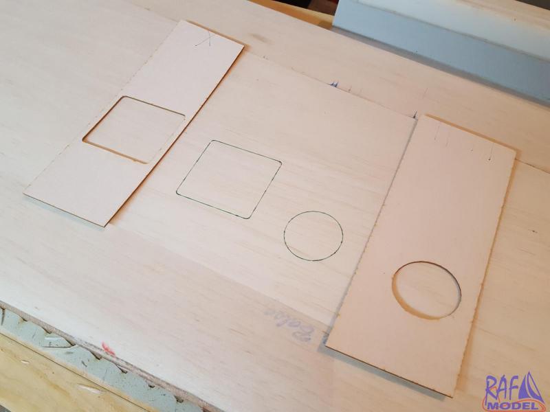

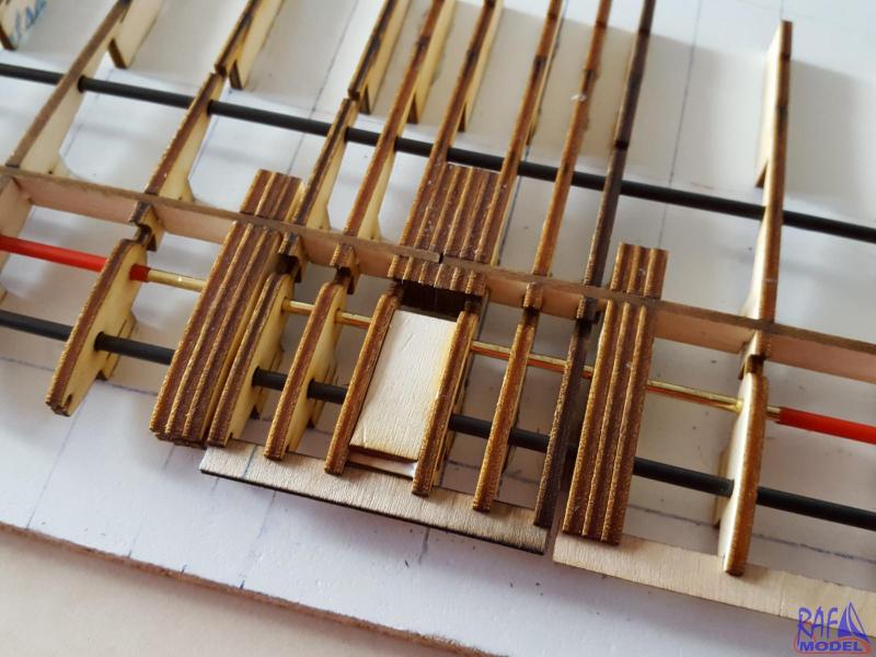

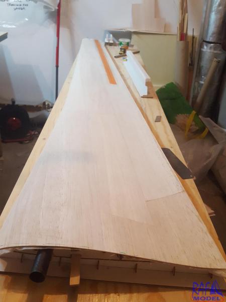

Statecznik poziomy... i dalej skrzydło. Doszedłem do wniosku,że pokrywki rewizji będą klejone za pomocą wyciętej naklejki zamiast śrub.
Bardzo ładnie wyszło - super skrzydełka czas na uzbrojenie modelu .
Słyszałem że poziomy statecznik do poprawki.
Brawo Rafał Good Job jak mówi prezes.
No niestety. Poziomy idzie do przeprojektowania. Muszę przemyśleć możliwość jego wyważania i redukcje wagi. Przedstawiony wyszedł ciut za ciężki ;-). A teraz siadam do uzbrajania drugiego skrzydła przed zamknięciem.

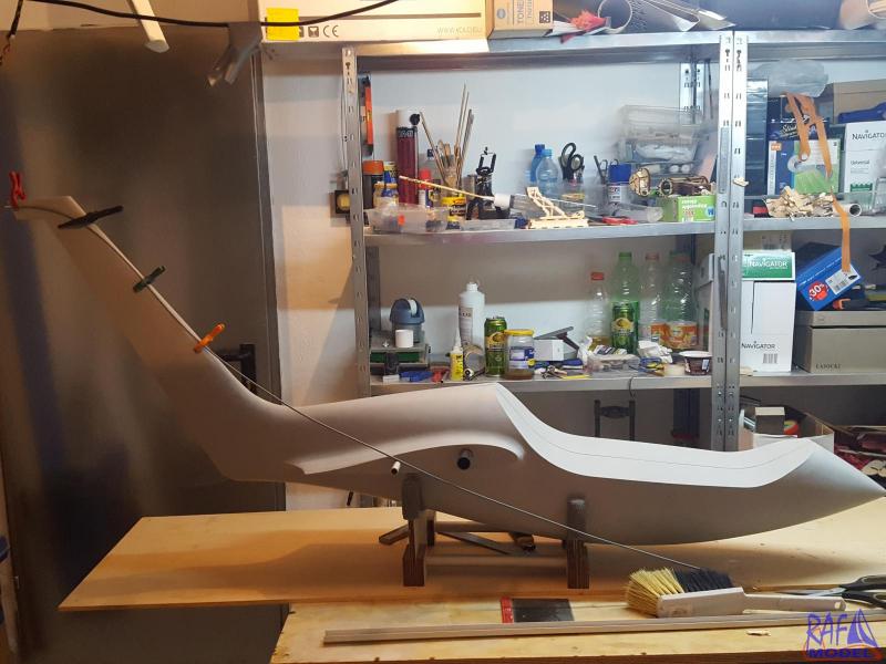

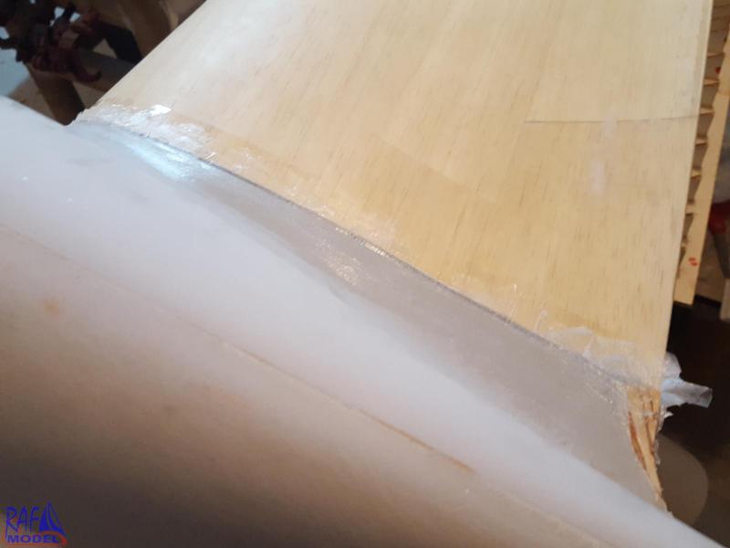

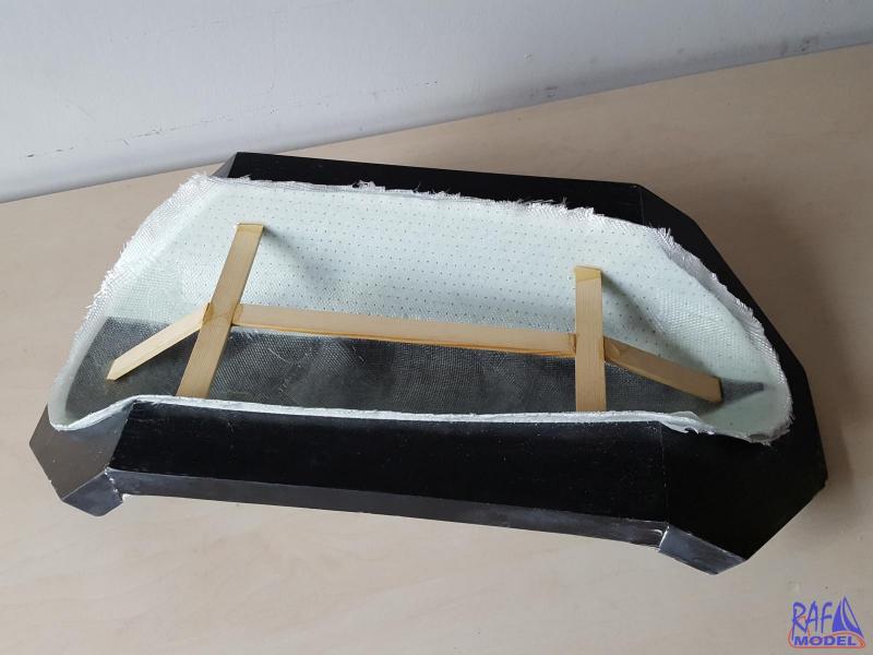

Czas przymierzyć się do ramki pod szybę. Nie za  bardzo mam pomysł jak to wykonać. Na pewno z uzyskanej kompozytowej  "szyby" odetnę zewnętrzną ścianę ramki- szerokości 10mm. Ale pytanie z mojej strony jak zrobić: czy szybę przyklejaną na styk do ramki (wariant2) czy szybę przyklejaną do ramki , która ma zagłębienie (wariant1) i potem trzeba będzie to wyszpachlować. Potrzebuje fachowej porady. Więc jakby ktoś miał pomysł i jeszcze jakieś fotki to będę wdzięczny.
Jak dla mnie wariant 2 większa powierzchnia styku i nie musisz szpachlować.
Czym masz zamiar kleić?
Klejenie to żaden problem, jestem sympatykiem klejów kontaktowych. Natomiast wariant1 ma tą zaletę, że łatwiej będzie idealnie doszlifować kształt owiewki do kadłuba. Mankament ma waśnie taki jak mówisz, nie ma gwarancji że uda się ją ładnie wyszpachlować.
