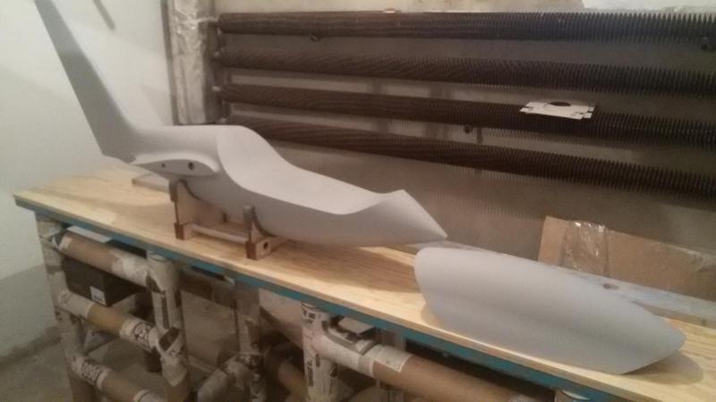

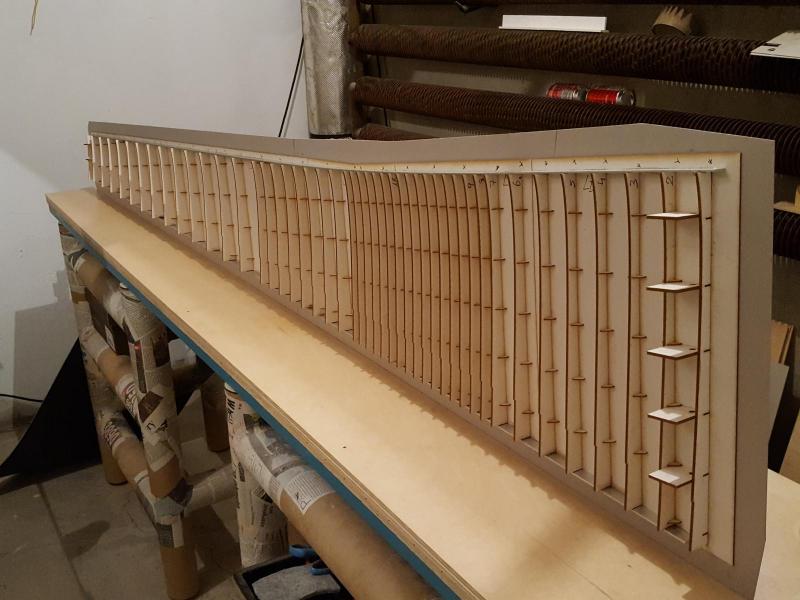

BRoman Opublikowano 2 Lipca 2016 Opublikowano 2 Lipca 2016 W jaki sposób zostały skompensowane naprężenia ramy po pracach spawalniczych ? Frezowane ?? Gdzie można kupić taką szeroką i prostą deskę (sosna, świerk ) ? Kolor ładny choć nie istotny. Mocno mnie temat prostego stołu intryguje !

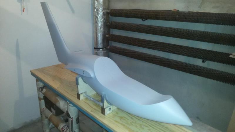

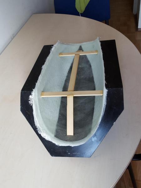

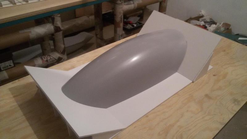

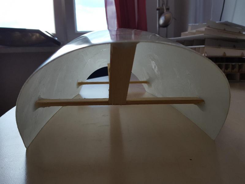

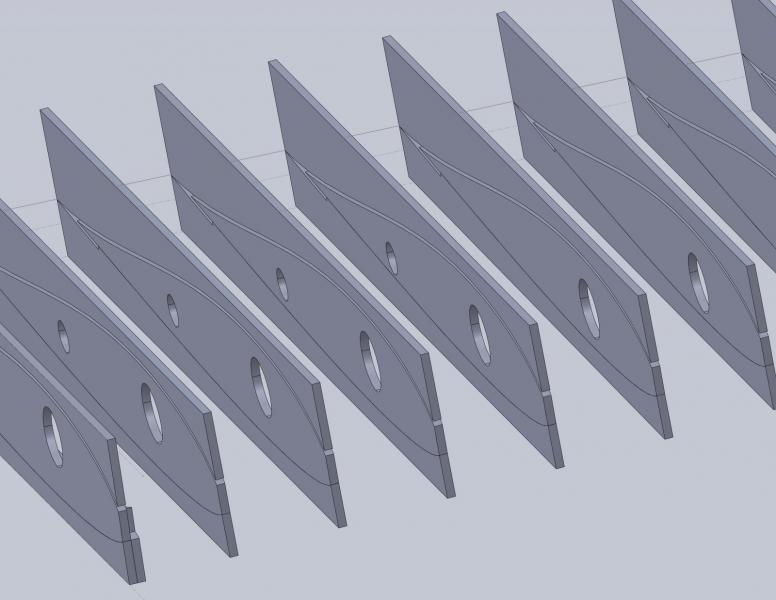

RafModel Opublikowano 12 Lipca 2016 Autor Opublikowano 12 Lipca 2016 cd skrzydła i pierwsza przymiarka do negatywu owiewki.... 1

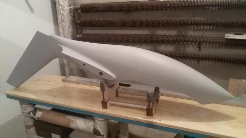

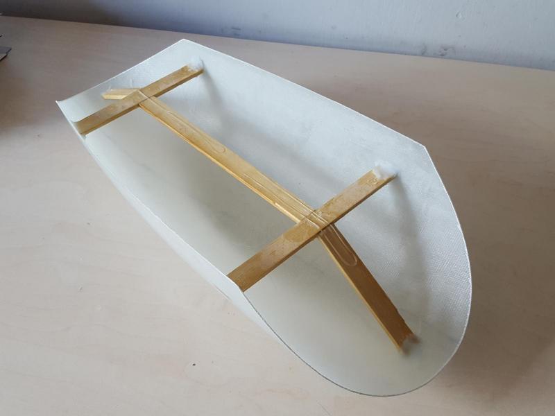

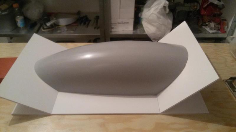

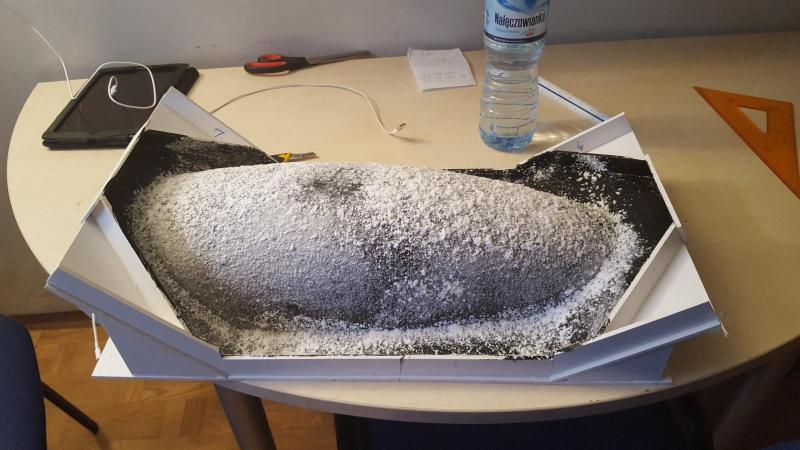

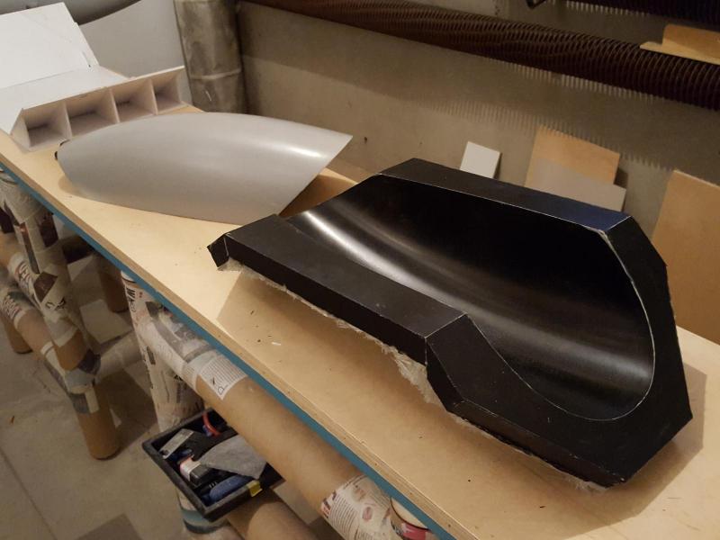

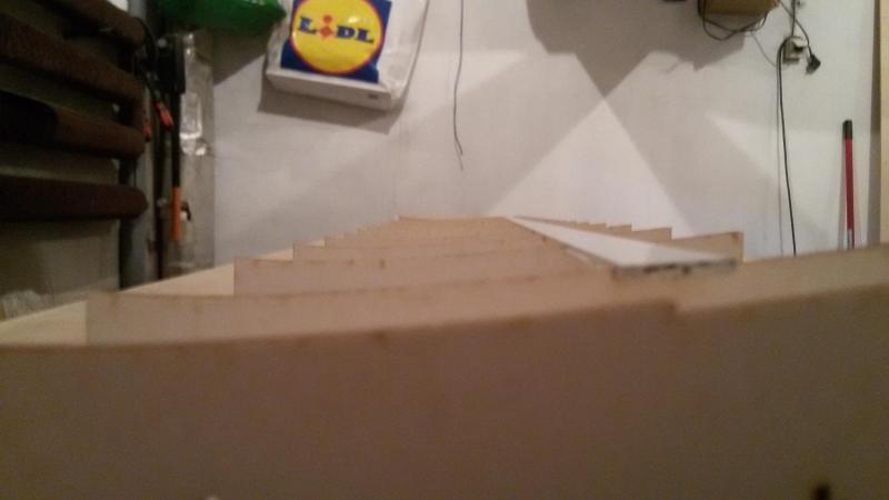

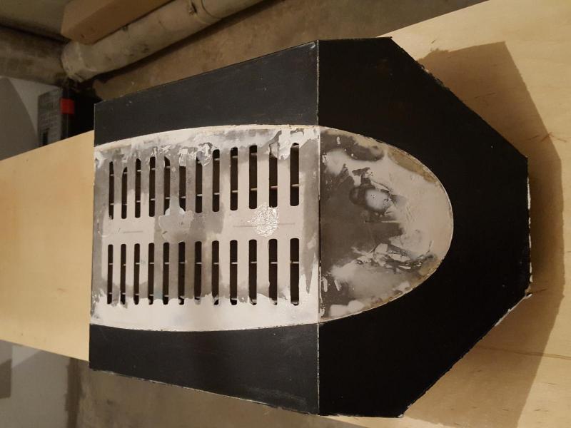

RafModel Opublikowano 18 Lipca 2016 Autor Opublikowano 18 Lipca 2016 Jak na pierwszy raz pracy z żelkotem f200 to jestem max zadowolony :-). Niedoróbki są, ale to forma roboczo-próbna :-) więc jest OK. Mam jedno pytanie. Przy uzupełnianiu szpar pomiędzy pozytywem a podstawą wykorzystałem plastelinę techniczną potocznie zwaną kitem. Czy ktoś z Was nie zna czegoś lepszego? Bo z obecnego wynalazku nie jestem zadowolony. Składa się ona z za dużych ziaren i ciężko ją rozprowadzić "stycznie" do powierzchni. Pozdrawiam 1
Dariusz Dudzik Opublikowano 18 Lipca 2016 Opublikowano 18 Lipca 2016 Witam ja do tego stosuję szpachle samochodową poliestrowa i dodatkowo uszczelniam gęstym PVA.

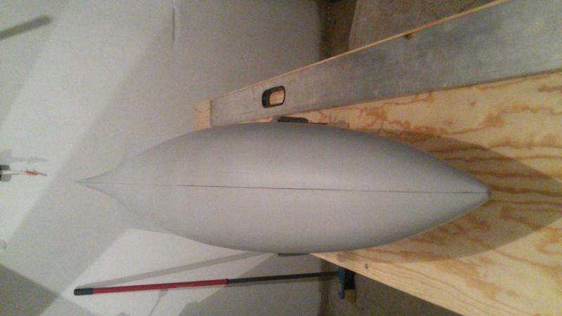

RafModel Opublikowano 19 Lipca 2016 Autor Opublikowano 19 Lipca 2016 Darek szpachla 2 skł. odpada - twarda trudno usuwalna. Chodzi o coś co piknie się wyrówna i łatwo się usunie. Myślę przyszłościowo. Zrobiłem kadłub z dwóch symetrycznych połówek i chwała mi za to. Ten system jest bardzo wygodny co do obróbki szlifowania itp itd. Ale docelowo widzę, że po zakończeniu prac trzeba będzie kadłub skleić wyrównać i zrobić formę zatapiając połówkę w desce. Gdzieś widziałem specjalny kit woskowy ale nie mogę tego odszukać w necie. Pozdrawiam No i zaczynamy walkę z ramką do szyby.
Dariusz Dudzik Opublikowano 19 Lipca 2016 Opublikowano 19 Lipca 2016 Witam spróbuj a przekonasz się ze nie masz racji. Ja w ten sposób zrobiłem formy na cały samolot.
RafModel Opublikowano 19 Lipca 2016 Autor Opublikowano 19 Lipca 2016 Trochę poczytałem o pva, daj jakiś link gdzie można kupić gęste pva.
Francka Opublikowano 19 Lipca 2016 Opublikowano 19 Lipca 2016 Gratulacje Rafał fajnnie Ci forma wyszła , za radą Ryśka skorzystaj ze zwykłej plasteliny podobno najlepsza . Wszystkie sprawy formami do laminatów konsultuj z Ryśkiem , Pawłem i ROmanem
Dariusz Dudzik Opublikowano 19 Lipca 2016 Opublikowano 19 Lipca 2016 Witam gęste PVA kupisz w Havlu.Oglądni fotki jak robili niemcy Highlandera.
cZyNo Opublikowano 19 Lipca 2016 Opublikowano 19 Lipca 2016 Proponuje posłuchać Darka. Swego czasu Darek rownież sie konsultował. I to nie z byle kim a teraz doświadczenie praktyczne ma całkiem spore. I doskonale efekty w wykonywaniu laminatów.
Dariusz Dudzik Opublikowano 20 Lipca 2016 Opublikowano 20 Lipca 2016 Witam dzięki Jurek za uznanie.W sumie po to to forum jest żeby się wymieniać doświadczeniami praktycznymi do których dochodzi się ciężką pracą a nie tylko czystą wiedzą teoretyczną.
RafModel Opublikowano 20 Lipca 2016 Autor Opublikowano 20 Lipca 2016 Darek a masz jakieś zdjęcia swoich robótek z formami ?

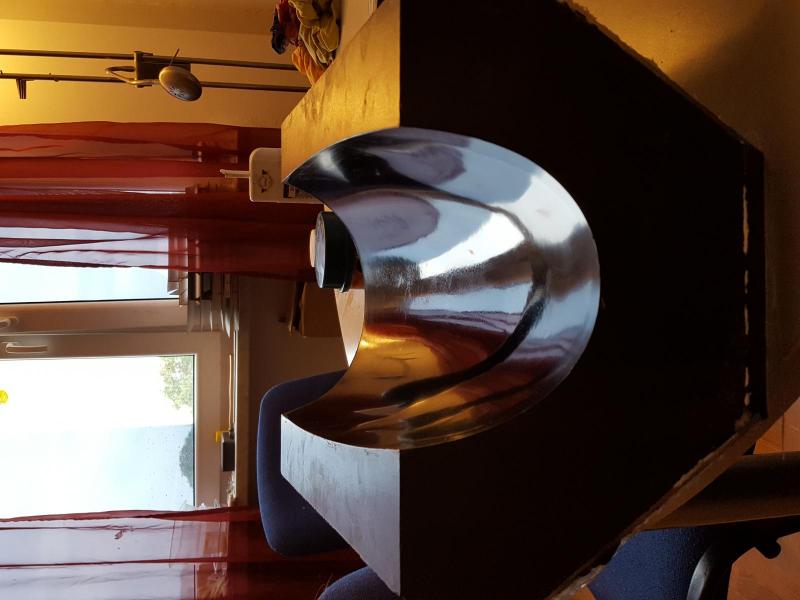

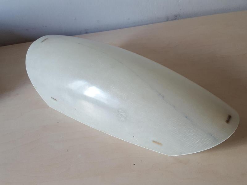

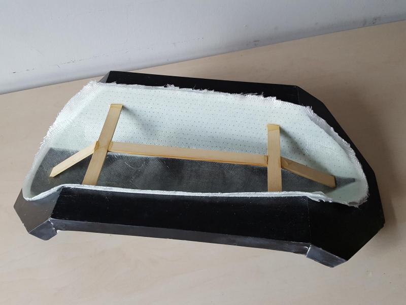

RafModel Opublikowano 20 Lipca 2016 Autor Opublikowano 20 Lipca 2016 Niestety pierwsza owiewka z formy nie wyszła z przyczyn o de mnie zależnych. Po prostu użyłem wałka po rozcieńczalniku epoksy (uprzednio go nie wycierając dokładnie) i żywica nie związała do końca. Poza tym był problem z odformowaniem bo prawdopodobnie rozpuszczalnik uszkodził pastowanie. Ale druga wyszła rewelacyjnie - jeszcze wygrzana przez 24h jest jak stal :-), Taka tarcza z gwiezdnych wojen lub lampion na ścianę.

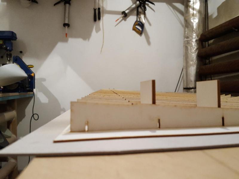

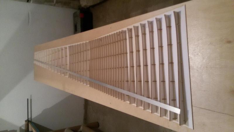

RafModel Opublikowano 21 Lipca 2016 Autor Opublikowano 21 Lipca 2016 Podstawa pod konstrukcje skrzydła. Zbrojona płaskownikami aluminiowymi.

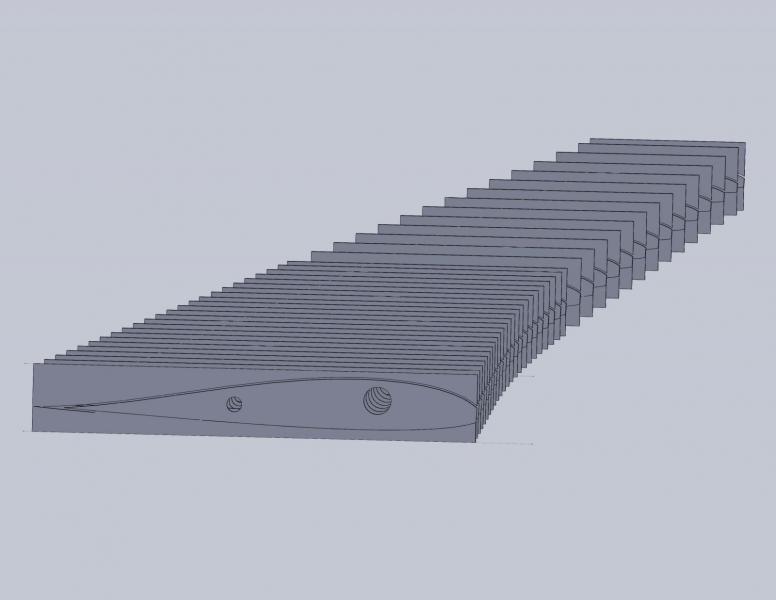

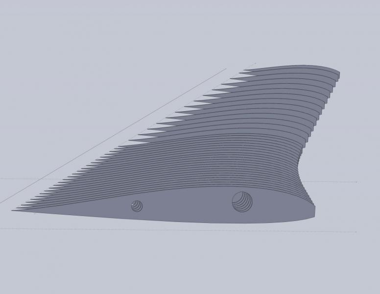

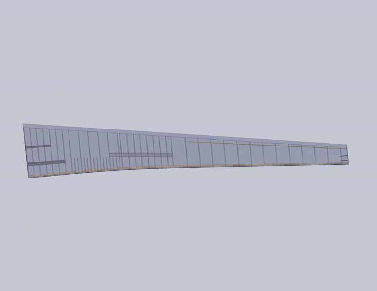

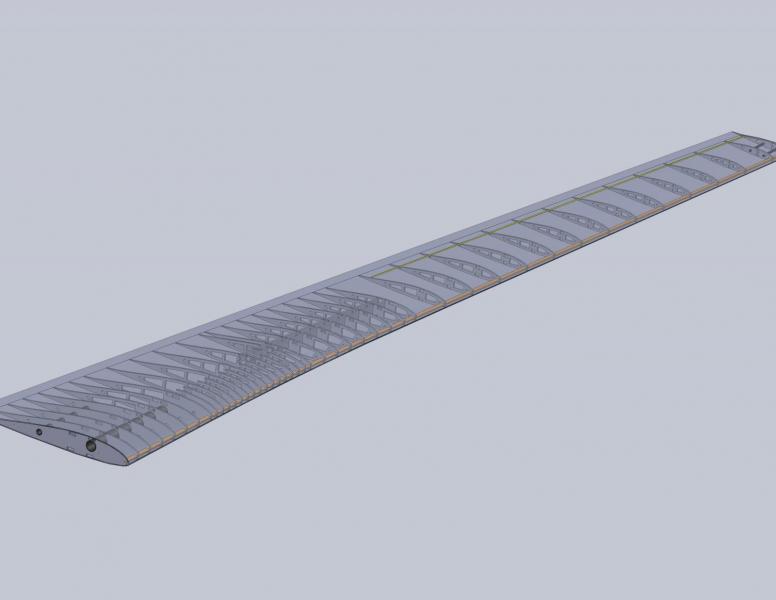

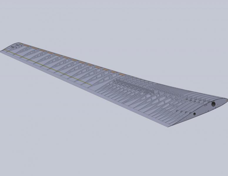

RafModel Opublikowano 22 Lipca 2016 Autor Opublikowano 22 Lipca 2016 Rys. skrzydła prawie skończony. Konstruktywna krytyka mile widziana;-). 1
