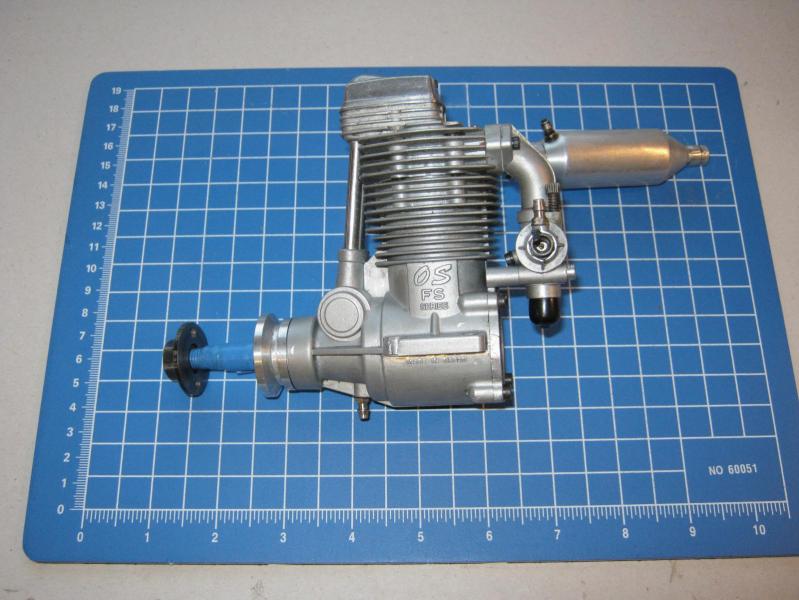

Grifon Opublikowano 22 Października 2015 Autor Opublikowano 22 Października 2015 Panowie, oświadczam, że jest MOC! OS MAX 91 SUPRASS Silnik kupiony od naszego kolegi z forum, nie będę pisał kto to jest bo może sobie tego nie życzy. Możecie mi powiedzieć jakie śmigiełko dwu i trzyłopatowe do niego? jakiej pojemności zbiornik do polatania do 15 min. Rozumiem że akumulator do odpalania to zwykły 2v tak? Pytam bo wole budować model niż dociekać w internecie Głowice silnika myślę żeby umieścić w orientacji bocznej, przynajmniej jedna strona modelu będzie bez skazy.

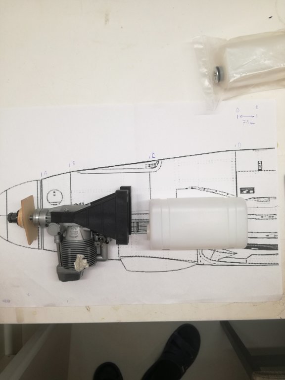

Irek M Opublikowano 25 Października 2015 Opublikowano 25 Października 2015 U mnie silnik ten kręcił śmigło 16x8 w Fokkerze D.VIII. Na zdjęciu nie widać nakrętki kontrującej nakrętki śmigła - nie masz jej w ogóle?

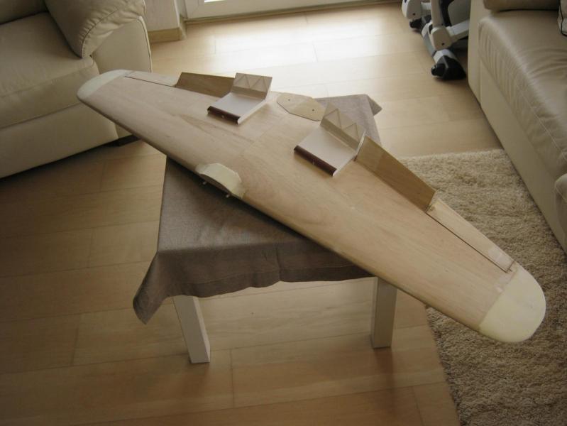

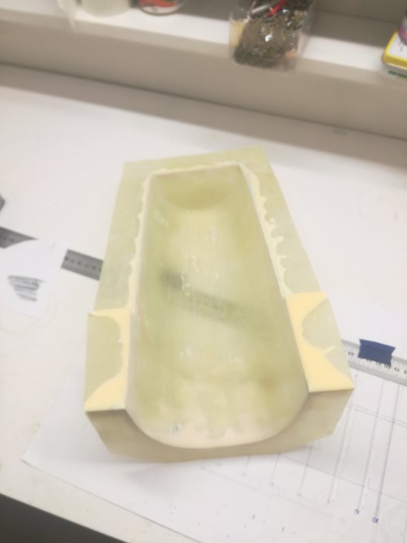

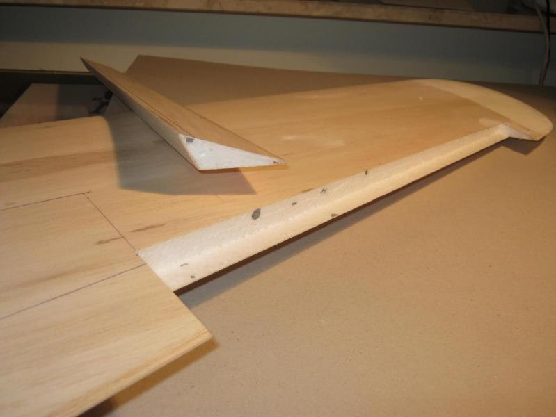

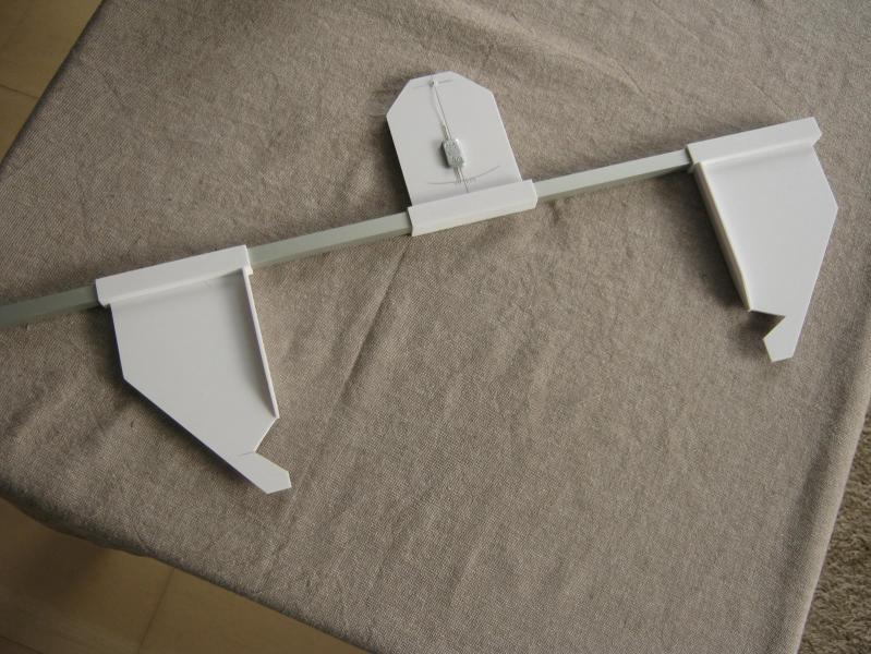

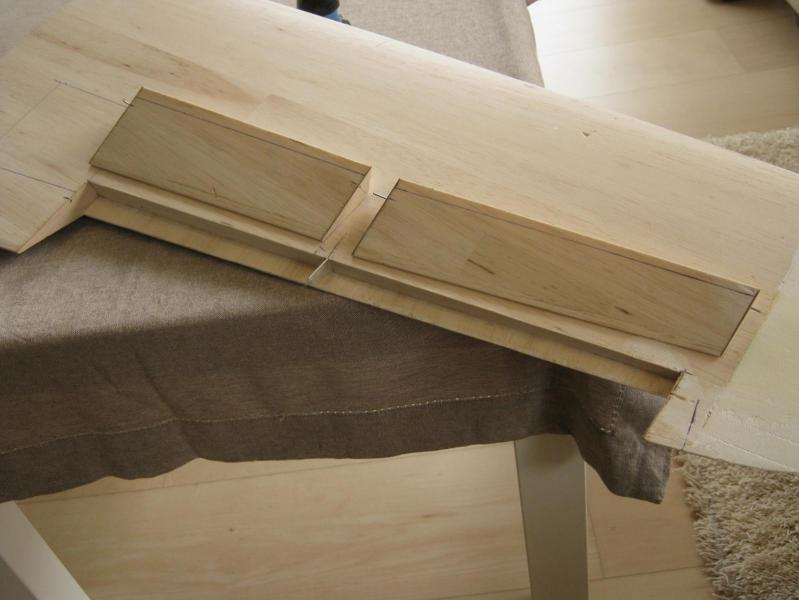

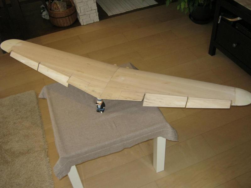

Grifon Opublikowano 25 Października 2015 Autor Opublikowano 25 Października 2015 Piotr. To taki zbiornik kupie, śmigło tak jak mówisz będzie drewniane, dwułopatowe na początek. Mam formę do kołpaka to nie będzie problemu z tymi miskami. Irek. Mam tylko jedną nakrętkę patrzyłem na zdjęcia innych silników, tam są, to jest jakaś specjalna, czy zwykła nakrętka? Zdaje się że tam jest jakiś nietypowy gwint. Ostatnimi czasy dłubałem lotki i klapy, nie są jeszcze gotowe brakuje dystansów i lepszych bolców tamto trzymadło zawiasowe na środku skrzydła było ze sklejki, ale nie dało się dogiąć do lotki to zrobiłem z aluminium. Klapa idzie pierwsza na nią wciskana jest lotka której zawias bolcowy będzie zalany klejem na skrzydle w razie potrzeby łatwo będzie zdemontować całość. W sobotę nic nie robiłem, zachciało mi się zmierzyć czy skrzydło ma właściwy kąt zaklinowania i tak pól dnia robiłem przyrząd do mierzenia, bo miałem taki dziadowski z tektury. Ale do tej pory i tak nie zmierzyłem. Myślę jeszcze żeby kupić jakieś małe łożysko i tą wskazówkę, co jest na nitce zrobić na sztywno przymocowaną do łożyska to dyndające wahadełko mnie denerwuje. Pozdrawiam P.
Irek M Opublikowano 25 Października 2015 Opublikowano 25 Października 2015 Wydaje mi się, że masz tę większą czyli brakuje tej właściwej kontrującej tę, którą masz. W 4suwach jest duży moment więc mogą odkręcać się przy rozruchu dlatego jest ta kontra. Zaraz sprawdzę skok gwintu.... Ale praca bardzo podoba mi się tylko czy nie wyjdzie zbyt ciężki tak dokładnie odwzorowywany, a co za tym idzie czy obciążenie powierzchni nie będzie za duże jak na te rozmiary.
Grifon Opublikowano 25 Października 2015 Autor Opublikowano 25 Października 2015 Skala jest ciut za mała na laminatowe pokrycie, detale są raczej symboliczne, lekki nie będzie to na pewno. Dlatego wstępnie podwozie będzie stałe, a jak zasłuży ...... Założenie moje było takie, że ma mieć odwzorowane metalowe pokrycie i być estetyczny w odbiorze. O ile nie zapomnę jak to miało miejsce przez pół roku to kupie baterie do wagi i go zważę to się dowiemy jak to wygląda.
Irek M Opublikowano 25 Października 2015 Opublikowano 25 Października 2015 Skok gwintu to oczywiście calowy - 24G 3/16, 7/32". 1
Grifon Opublikowano 30 Października 2015 Autor Opublikowano 30 Października 2015 Zastanawiam się nad serwami, skończyłem dopiero lekturę bliźniaczego wątku z ME gdzie koledzy uradzili, że lepiej jest zrobić klapy napędzane jednym serwem, popychaczem typu Y niż dwoma serwami ( tak jak chciałem) pytanie jakie serwo do klap? Jakie serwa do lotek, jakie do kierunku i wysokości? Posiadam takie: Hitec HS 81 HS 322 HS 311 HS 55 ( to myśle dać na gaz) oraz dwa Tower Pro MG94R W ten weekend będę robił zamówienie. I możecie mi powiedzieć dlaczego nie mogę zamieszczać tekstu na zasadzie kopiuj-wklej? Pozdrawiam
Pit Opublikowano 31 Października 2015 Opublikowano 31 Października 2015 Jeżeli chodzi o serwa to HS322 i HS311 będą ok. Pozostałe zostaw sobie na inną okoliczność np. szybowiec lub pianka, tu się nie sprawdzą.
Grifon Opublikowano 1 Listopada 2015 Autor Opublikowano 1 Listopada 2015 A już miałem kupować. Nasz szanowny kolega Lech Mirkiewicz włożył do P 11 takie oto serwa które poleca HK 15158A waga 25 g moment 2, 8 kg szybkość 0,08 jako że są tanie to BIORE!!!! Ale nadal nie wiem jakie serwo do klap? te H 322 to moim zdaniem trochę mało na taką powierzchnie klap dla bezpieczeństwa użyje tego Tower Pro moment 10 kg waga 55 g
MASK Opublikowano 1 Listopada 2015 Opublikowano 1 Listopada 2015 Skok gwintu to oczywiście calowy - 24G 3/16, 7/32". Irek, a co żeś tam powypisywał??? Gwint w FS91 S to UNF 5/16-24. Widzę, że motor powypadkowy, wał prosty?
Irek M Opublikowano 1 Listopada 2015 Opublikowano 1 Listopada 2015 Przykładałem kolejno wzorniki i ten wskazany wpasował się całkowicie.
