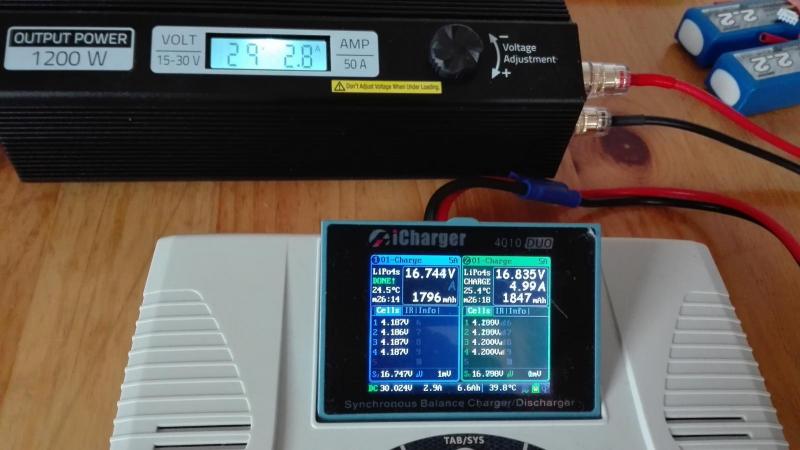

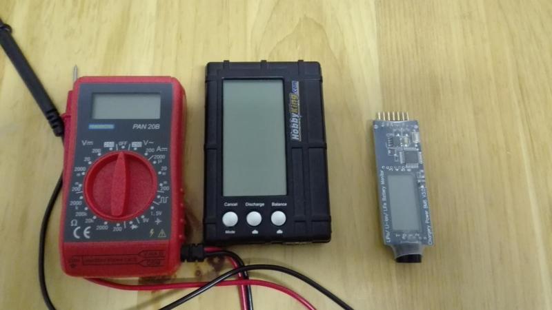

Niestety moje przyrządy raczej mało dokładne sa ale uzylem 3. Jedyny ten po prawej ( na zdjęciu) mierzy do 3 po kropce.

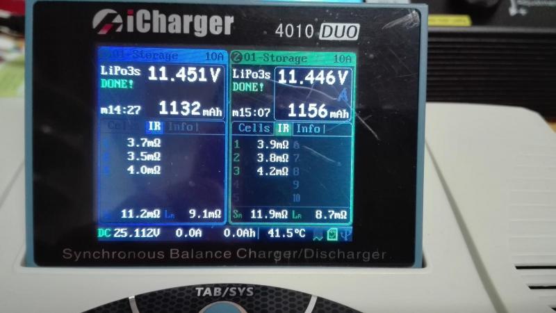

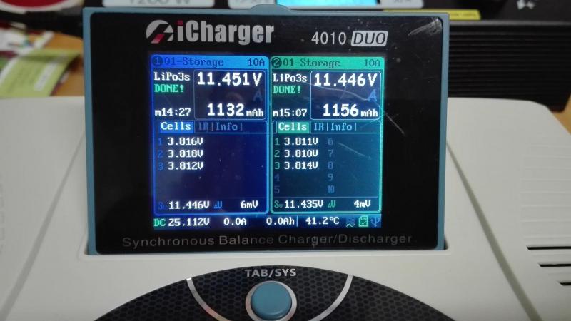

Od duo wyniki na zdjęciu. :
Zdjecie robilem po krótkim odczekaniu po procesie co nie znaczy ze ladowarka rozladowala super kazda cele na 3.80v

Mam ten czerwony miernik co na zdjęciu powyżej służy jako wskaźnik, nie jako przyrząd pomiarowy. W necie widziałem polską instrukcje do ładowarki. Jak dla mnie ładowarka jest super ze względu na łatwość obsługi i czytelne menu. Dodatkowe opcje teże fajne. Jak dla mnie dywagacje co do 0.002 V zbyteczne.
PS to że wyświetlacz pokazuje 3 miejsca po przecinku nie znaczy że tak mierzy :)
Wiem dlatego tez napisałem ze nie sa dokładne.
Specjalnie drogiego miernika się chyba nie oplaca kupować  a żeby dokładnie było to by trza taki laboratoryjny mieć.

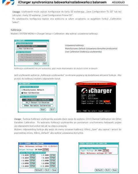

cytat z instrukcji :
" Ustawienia kalibracji: Manufacturers Default (Ustawiania domyślne producenta) User Calibration (Kalibracja użytkownika) "
"  Funkcja Kalibracji użytkownika posiada dwie opcje do wyboru: CH-X Channel Calibration lub Other  Variables Calibration.  Po wybraniu Kalibracji użytkownika po ponownym uruchomieniu ładowarki pojawi się odpowiedni komunikat tak jak na zdjęciu powyżej.  Wybierz odpowiednią funkcje aby wejść do menu ustawień kalibracji. Kliknij „Save” aby zapisać i wrócić do poprzedniej strony. Kliknij „Default” aby wybrać ustawiania domyślne."

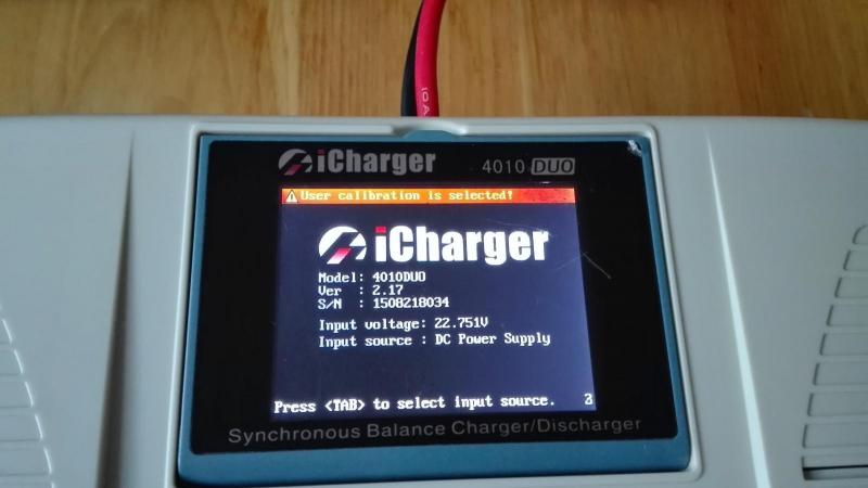

A wiec dzis wyslalem ladowarke na kalibracje i domowilem sensory temperatury i plytke na wtyki od balancera EH. Szkoda ze niema wszystkiego zaraz przy zakupie tylko trzeba dokupowac :-(
Dokupic mialo byc :-P
A wiec ladowarka przyszla i oznaka ze cos bylo robione jest tylko info przy wlaczeniu ze sa ustawienia uzytkownika. Szkoda ze niema kartki z pomiarow przed jak i po przeciez to nie trudne a by wszystko pokazalo jaka sytuacja byla. Nawet jak by sie okazalo ze nic sie nie dalo zrobic to i tak moglby gosc oplate pobrac za wykonana robotę. Wiesku ta kalibracja dotyczyla pradu wesciowego jak i zlacz balancera czy ogolnie wszystkich pomiarow? I jak bym aktualizowal oprogramowanie to te ustawienia kalibracji zostana?

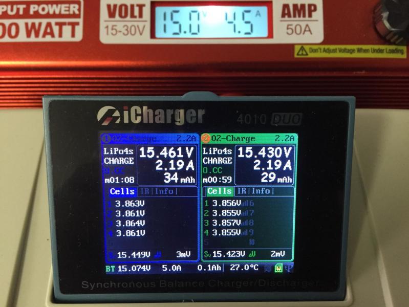

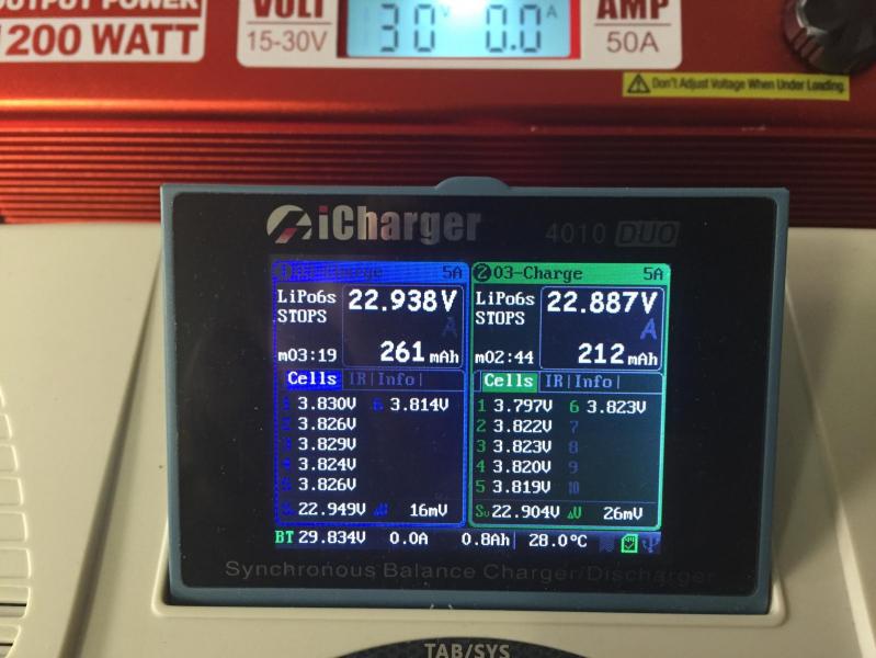

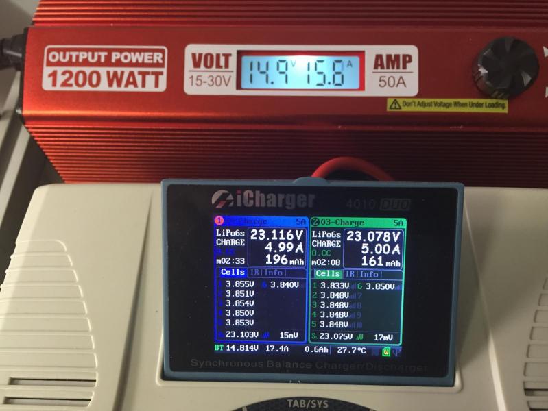

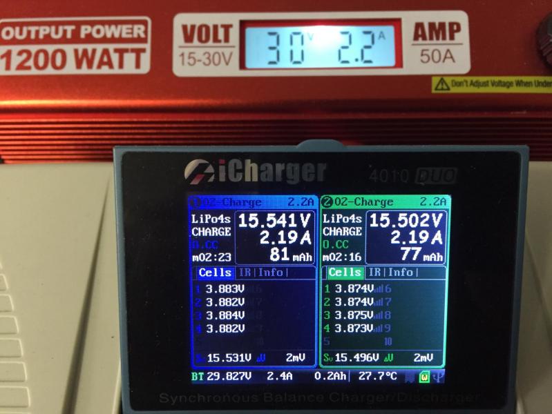

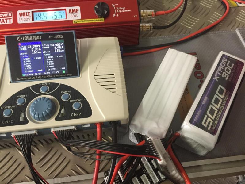

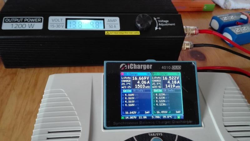

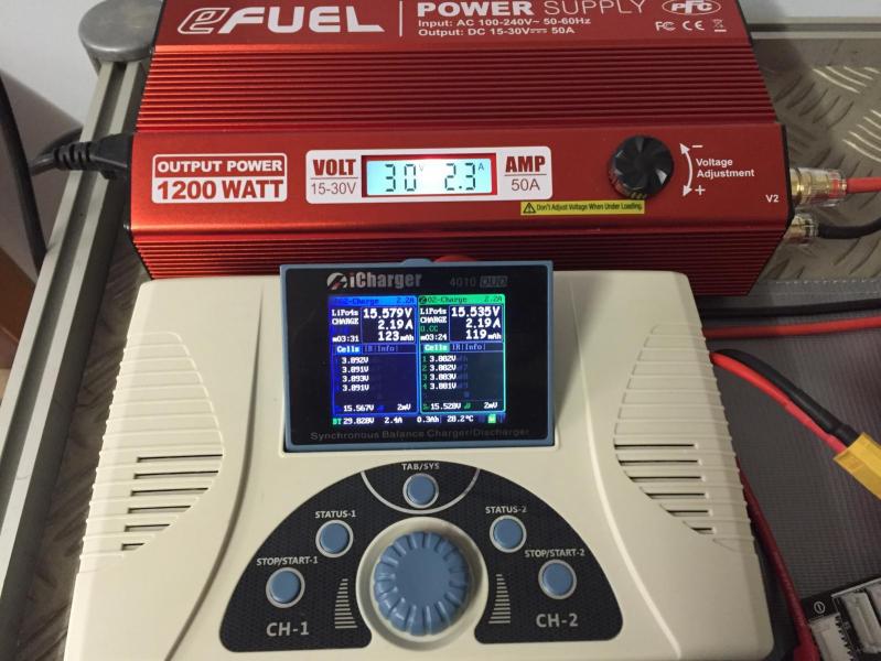

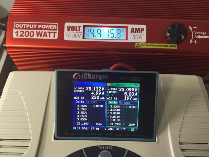

Piotrze powiedz czy twój zasilacz trzyma zadane napiecie wyjściowe np. 30v i nie zaleznie jak ten zasilacz obciążysz to trzyma te 30v?
Pytam bo dziś laduje 2 lipo 4s 5000, pradem 1c na lipo czyli 5A. Na zasilaczu ustawiłem 30v i w trakcie jak ładowarka podnosi Amperarz ta spada mi napiecie na zasilaczu do 13.8V i pokazuje niecale 10A. W momencie jak jeden lipol był naladowany i obciążenie zasilacza się zmiejszylo to w tym momencie wzrosło napiecie wyjściowe na zasilaczu które było zadane.

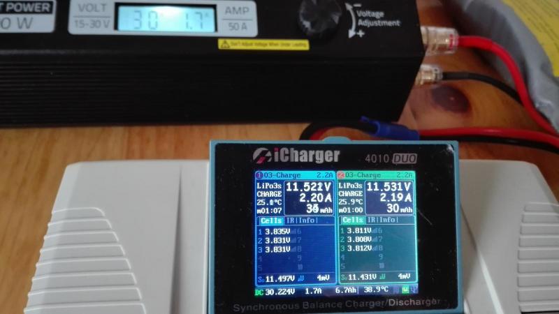

I co ciekawe jeszcze ze jak laduje 2 lipo 3s 2.2A to pomimo zimnego zasilacza wlacza się często wentylator nawet jak ladowarka nie laduje.I przy ladowaniu tych 3s napiecie zadane się utrzymuje.
A teraz jak laduje te lipo 4s wentylator się nie wlaczyl jak do tej pory a zasilacz jest cieply.Po zakończeniu ladowania sie lipoli wlaczyl się wentylator.
I co jeszcze zauwazylem ze jak laduje 2 lipo 3s 2.2A to zasilacz pokazuje np. 1.7A a teoretycznie powinno być 4.4A .
Jak ladowalem ´2* 4s 5000 zadałem 10A na ładowarce to zasilacz pokazal 9.8A czyli ok , ale ladowarka nie ladowala zadanym pradem 5A tylko lekko ponad 4A a laczny pobor pokazala 11A.
Czyzby się okazało ze mój zasilacz jest walnięty?

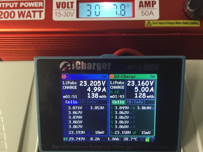

Seba, nie zwracałem na to uwagi, ale sprawdziłem.
Ładowałem pakiety 4S 2200mAh w dwóch opcjach 15 i 30V i wygląda na to że u mnie jest ok.
Wentylatory włączają się u mnie tez w dziwnych chwilach, ale to chyba tak ma być :)
A masz Piotrze może jakies lipole o większej pojemności tak żeby zblizyc się do 10A bo jak laduje po 2.2A na lipo to jest tez wszystko ok.
Rozjazd między ładowarką a zasilaczem jest - tylko nie wiadomo które prawdę zeznaje :)
Generalnie mi nie przysiada tak drastycznie zasilacz. Ładowałem 2x6S 5000mAh.
