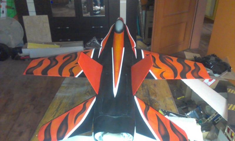

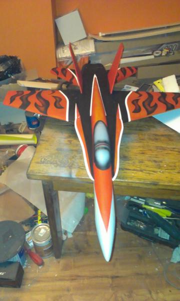

Mam nadzieje że nie przegiąłem, ale sam chciałeś ;)

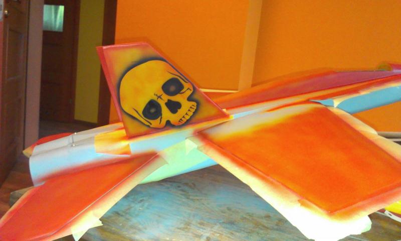

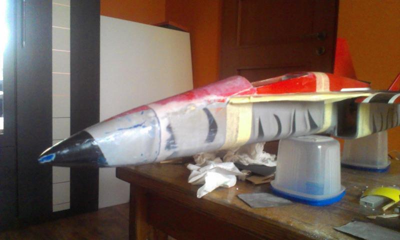

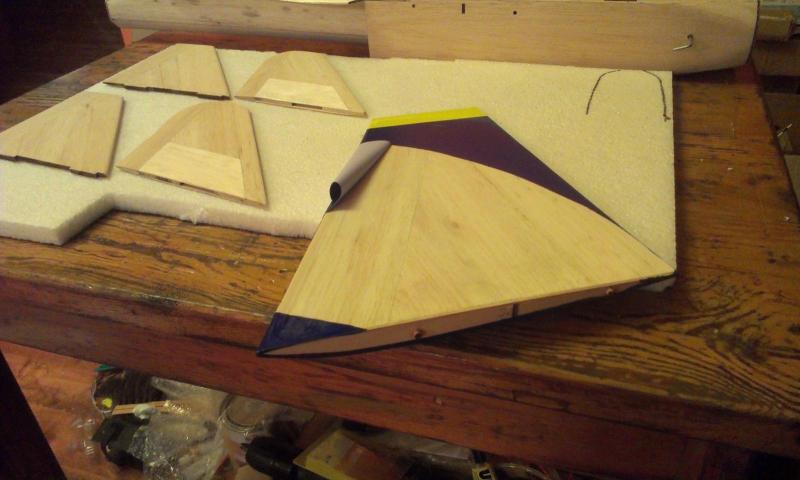

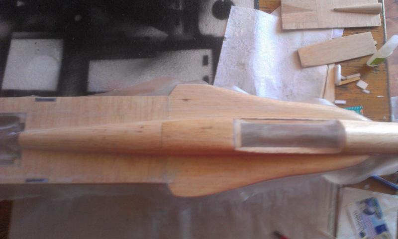

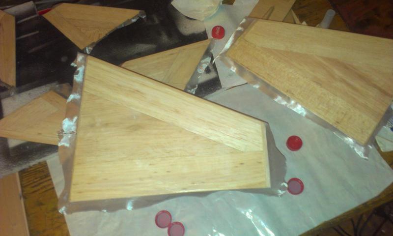

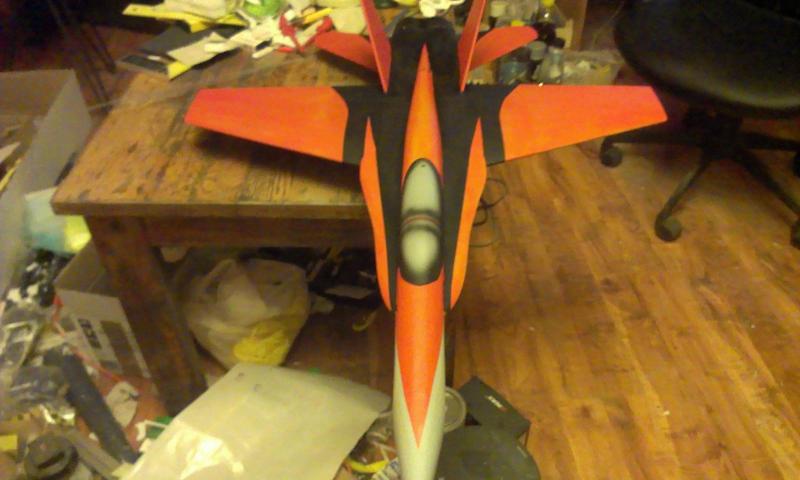

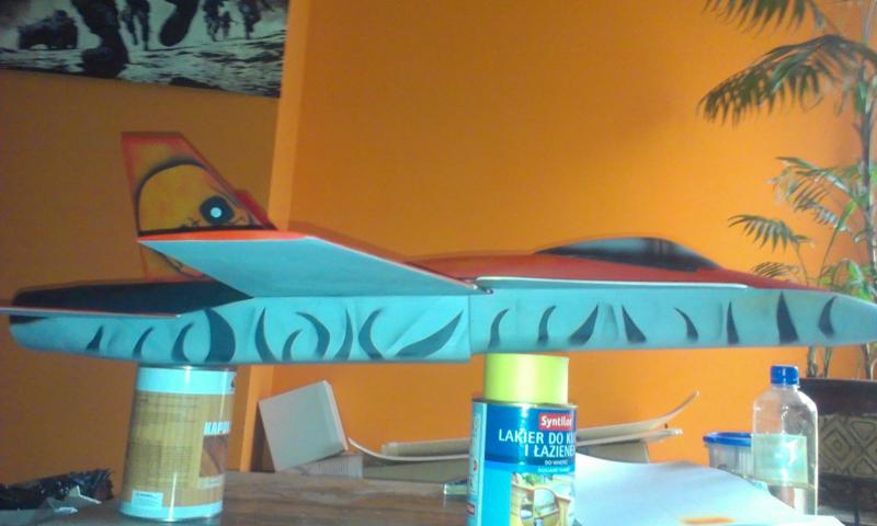

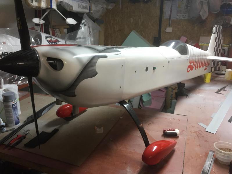

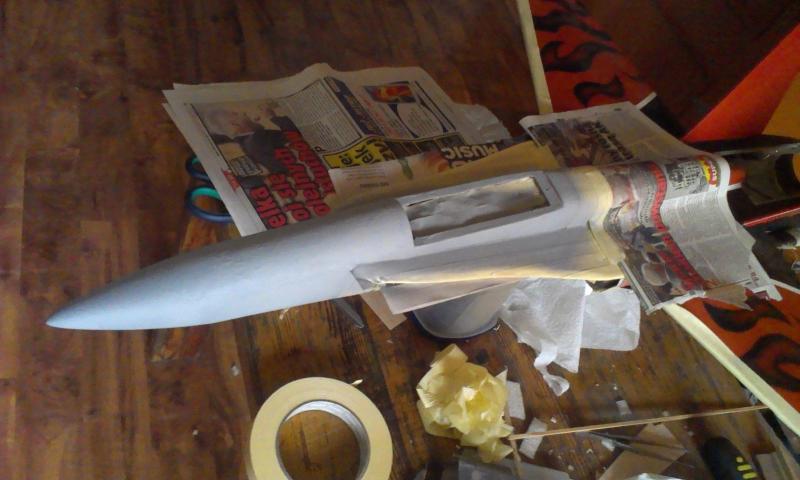

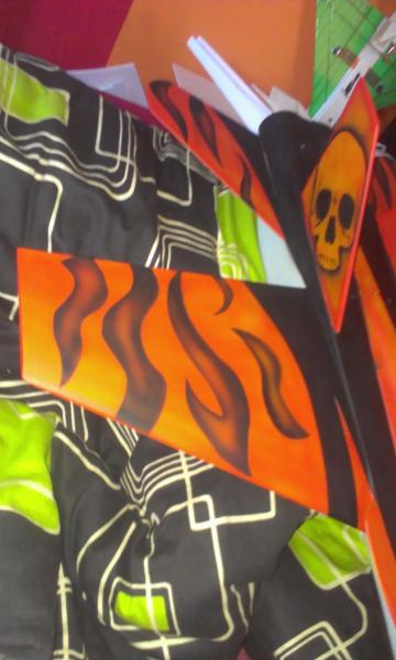

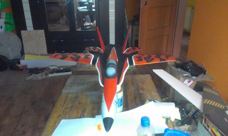

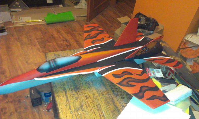

Tkanina 25g/m2 + lakier syntilor (bardzo dobry - polecam) = szybka, czysta, łatwa, bez zapachowa fajna robota  :wub: (oczywiście najpierw na balsę dawałem Capon)

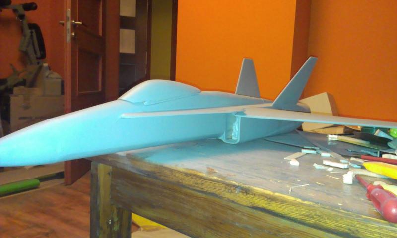

A tak się to zaczęło:
A tak się skończyło: (na chwilę)  :mellow:

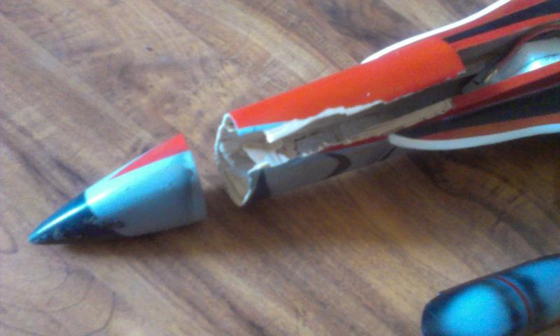

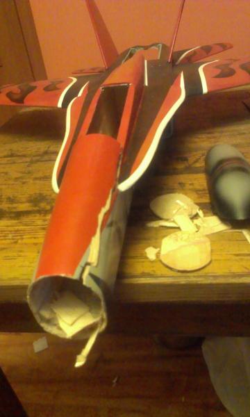

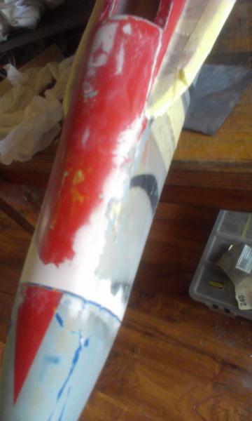

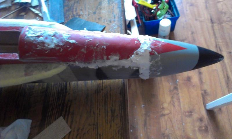

Naprawa: Najciężej było wrócić do takich samych kolorów i przejść, bo samego czerwonego dawałem trzy różne kolory, nie wspominam o żółtym i pomarańczowym, ale koniec końców się udało. Niestety nie mam aktualnych zdjęć jak wygląda - Po - ale na życzenie mogę co nieco zrobić  :P
...Nie bity, nówka sztuka, Niemiec płakał jak oddawał... czyli bez szpachli nie lata  :D
A na tym się wzorowałem, czyli radosna twórczość własna:  :)

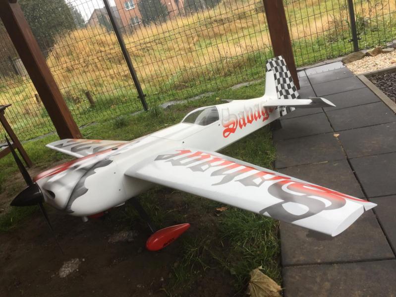

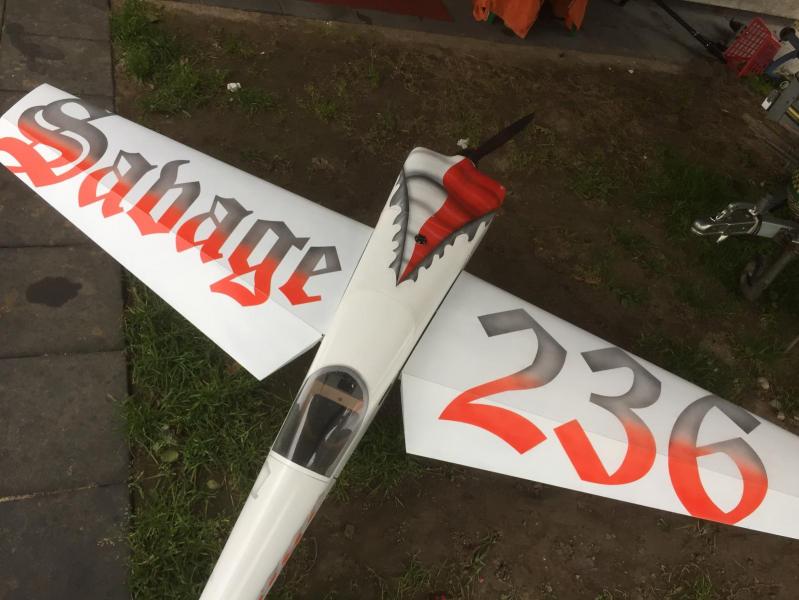

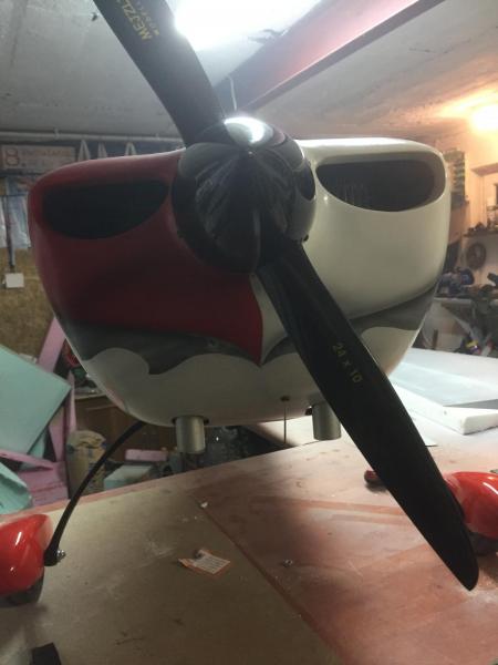

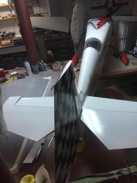

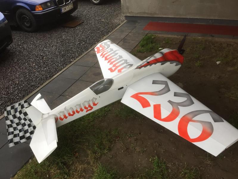

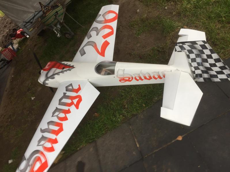

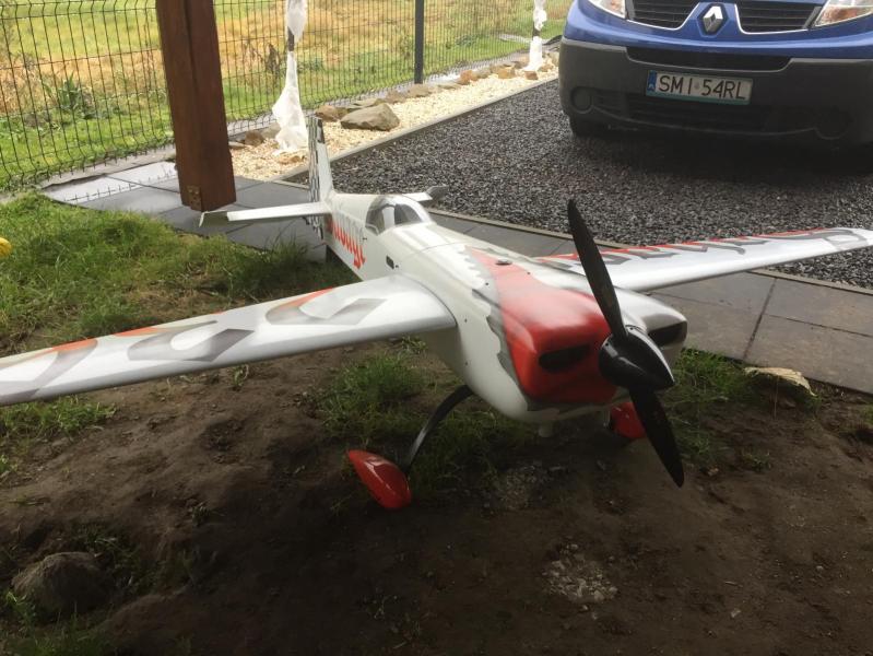

Witam, po dłuuuugiej przerwie.
Myślałem że model będę kończył zimą, ale znalazłem troczę czasu i model prawie gotowy, pozostało pomalować skrzydła, złożyć do kupy i czekać na lepszą pogodę.
Piotr nie jestem panem, po prostu Damian.

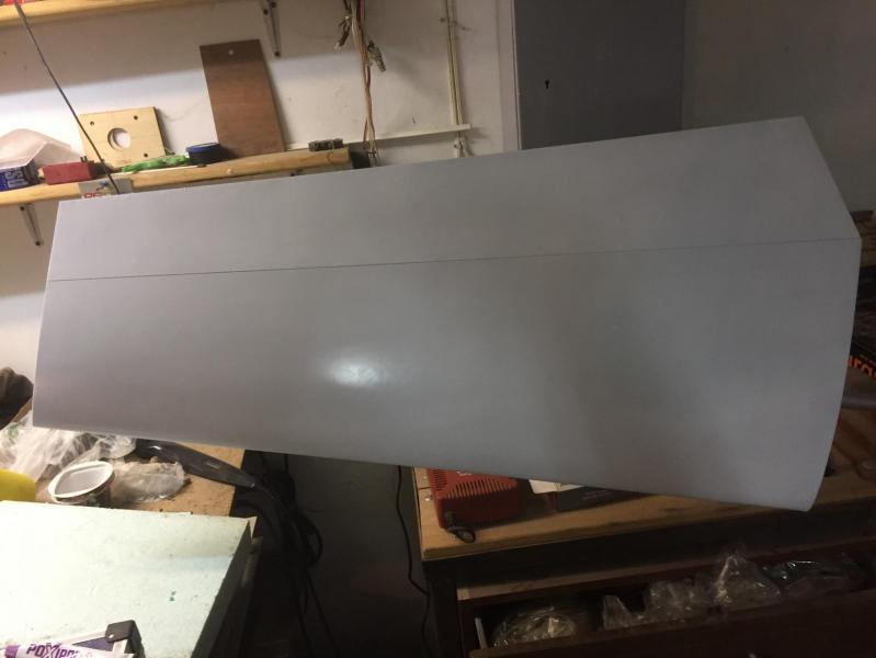

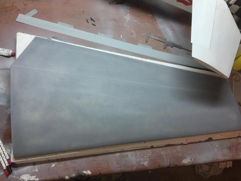

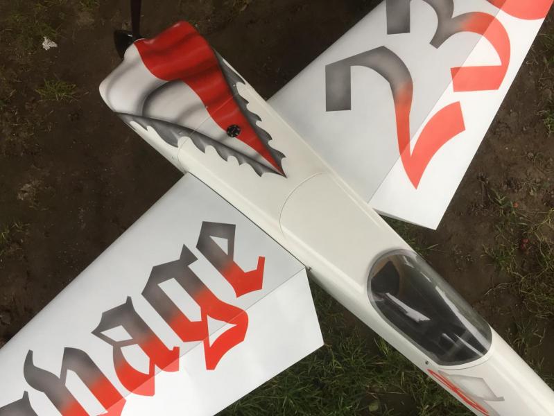

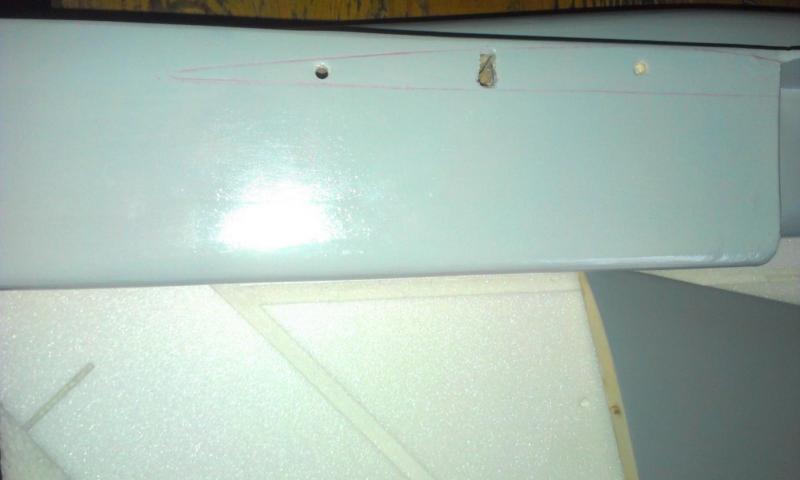

Jeżeli chodzi o natarcie to moim zdaniem takie w zupełności wystarczy  (na zdjęciu to wcięcie po drucie z plotera jeszcze nie sklejone) a poza tym i tak jest mocniejsze od np. Pilota, GW, czy tam innego producenta modeli konstrukcyjnych.
Transport modeli na lotnisko, ja akurat wożę busem i raczej nie ma jakiegoś zagrożenia że zniszczę skrzydła lub kadłub modelu, no i latam na lotniskach modelarskich a nie na jakichś chaszczach.

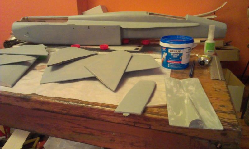

Styro - balsa - szpachla - folia , tak można, ale ta druga wersja odpada (waga) i nie słyszałem żeby ktoś laminował lakierem, tkanina szklana którą laminowałem model to 110g. m2

Jesli dobrze zrozumialem to skrzydlo jest tylko styropian i tkaniana 110g/m^2, bez balsy lub forniru.  Czy tak to zrobiles?
Czy mozesz powiedziec jak zawiesiles lotki i stery?

Andrzej tak skrzydło to tylko styropian, tkanina szklana i żywica, lotki i stery na taśmie podobnej do szklanej ( nie wiem jak się nazywa bo dostałem ją od kolegi ) potem nacięte wąskim  diamentem i przełamane.
Witam
Damian jeśli można łopatologicznie :)

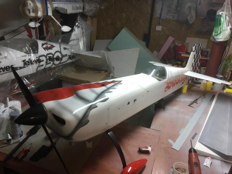

rdzeń styropianowy na gładko na to jedna warstwa tkaniny 110 g/m szpachla (żywica i mikro balon )i na to lakier .

jak osadziłeś rurę łączenia płatów ( widzę żebro przy kadłubowe z sklejki i rurę z rękawa węglowego i co dalej )

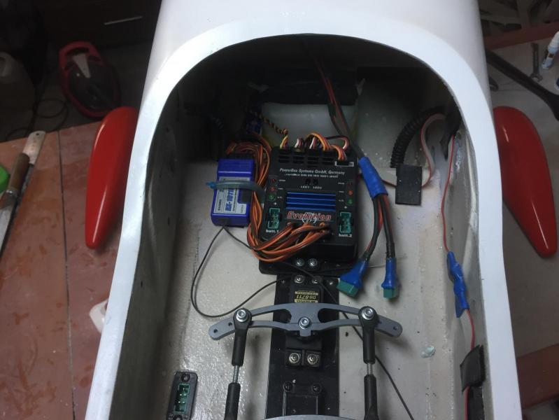

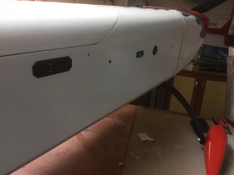

serwa jeśli można fotkę jak zamontowane

Rura a zarazem dźwigar, została wklejona w wcześniej wyciętym otworze przez ploter na kleju do styropianu ( pianka do klejenia styropianu na elewacji ) co do wagi, jeszcze dokładnie nie ważyłem ale ponad 10 kg. na pewno wyjdzie, serwa lotek są zamontowane jak najprościej tnz. na zewnątrz poszycia skrzydła, zrobię zdjęcia.

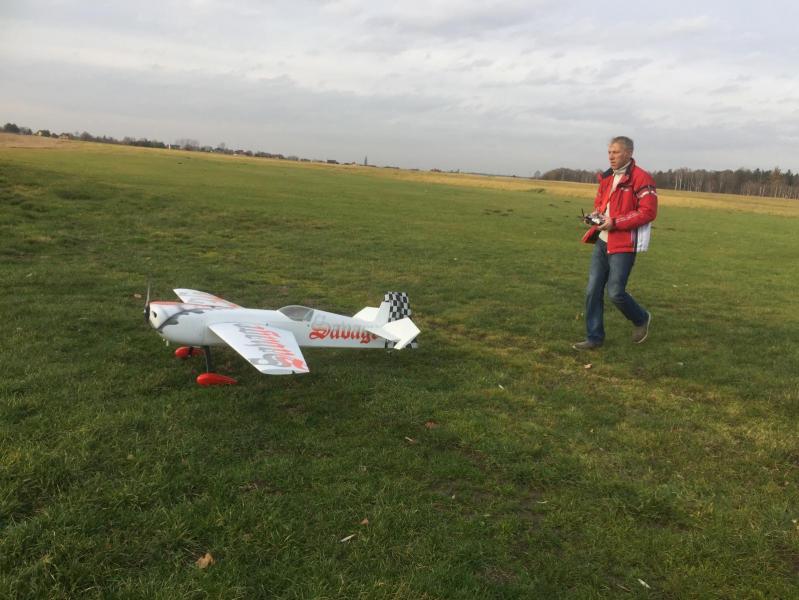

Model już był w powietrzu ale mocno wiało i trochę leciał jakby bokiem, zrobiłem może z trzy kółka i lądowanie, więc nie mogę powiedzieć jak lata ale i tak zrobiłem trochę poprawek typu CG kąt silnika, w tą sobotę jak pogoda będzie w miarę dobra to oblatam go tak już konkretnie, wstawię filmik no i wtedy będę mógł coś powiedzieć jak się nim lata.

No piękne cacuszko ze zdjęcia powyżej jak laminat  :)
Bardzo fajne malowanie, choć moim zdaniem dość skromne może przez to że model jest cały biały, ale wykonanie tego malowania super gratuluje.
Czekamy na filmik, a ja już patrze na Twój nowy projekt  :P
