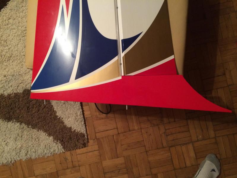

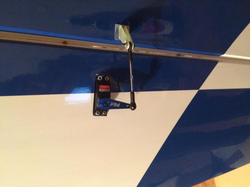

Marcin.O Opublikowano 25 Listopada 2015 Opublikowano 25 Listopada 2015 Troszkę dziś pomajstrowałem przy skrzydle , poprawka łączenia zrobiona na gotowo . Serwo z dźwignią i popychaczem na miejscu . Teraz trzeba drugie skończyć

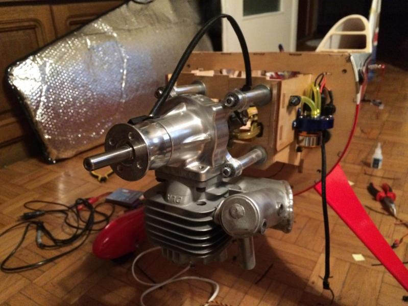

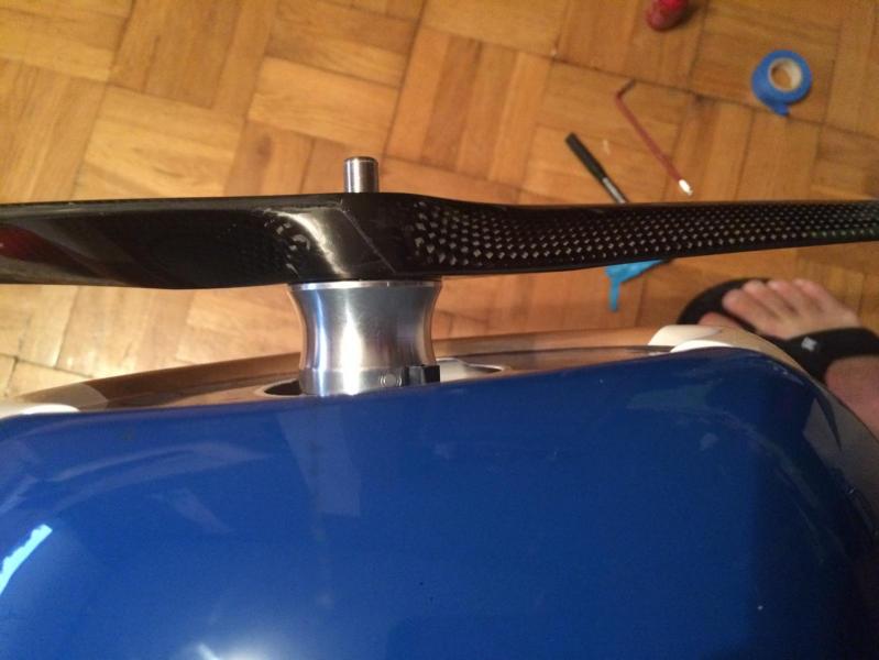

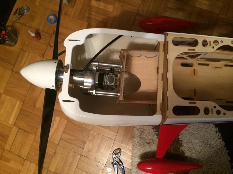

Marcin.O Opublikowano 28 Listopada 2015 Opublikowano 28 Listopada 2015 Wstępna przymiarka serca Su , wszystko ładnie , ale tuleje dystansowe muszę skrócić 1,5 centymetra . W poniedziałek wezmę na tokarkę i obetne wszystkie równo i powinno być ok. Najlepszy jest wykłon silnika , masakra Rafał wbiłeś mi klina z tym kanistrem
Shock Opublikowano 29 Listopada 2015 Opublikowano 29 Listopada 2015 A tam wbiłem . Model na wypasie ,można by się zastanowić a nie ciąć maskę. Kwestia to waga ,ile przekroczysz "magiczne" 8 kg . No idzie Ci ta robota, ale widoku na oblot w tym roku to chyba nie ma ?? . A Jacek to chyba czeka aż skończysz i będzie podpatrywał jak złożyć .

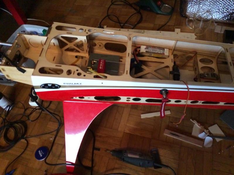

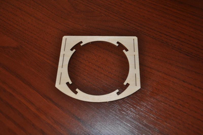

BigBen Opublikowano 29 Listopada 2015 Autor Opublikowano 29 Listopada 2015 Z założeniem canistra nie jest tak zupełnie hop-siup. Niestety żeby wkleić tę wręgę (zdjęcie), na której tłumik się opiera trzeba rozpruć spód kadłuba. Marcin, a jak jest z podcięciem maski pod fajkę świecy? Trza dziurawić, czy się mieści?
Marcin.O Opublikowano 29 Listopada 2015 Opublikowano 29 Listopada 2015 Jacek trzeba ciąć pod fajkę , razem z tą wręgą masz w woreczku kawałek balsy i nim zaklejasz to co wytniesz , tak mi się przynajmniej wydaje. Poskładam kadłub na gotowo , wsadzę na wagę i wtedy zadecyduje.

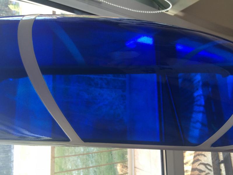

BigBen Opublikowano 29 Listopada 2015 Autor Opublikowano 29 Listopada 2015 Ten kawałek balsy jest do zaślepienia całego tunelu pod canister. Zerknij do instrukcji na stronę 39, zdjęcie zatytułowane 'step 075'. Jak wyszło barwienie kabiny? Możesz wkleić jakieś zdjęcie jak to wygląda z bliska?
Marcin.O Opublikowano 29 Listopada 2015 Opublikowano 29 Listopada 2015 Jacek ale jak wytniesz ten kawałek dołu , to po wklejeniu wręgi przykleja się go spowrotem . Ja bym w nim jeszcze skrzela powycinał
BigBen Opublikowano 29 Listopada 2015 Autor Opublikowano 29 Listopada 2015 Jacek ale jak wytniesz ten kawałek dołu , to po wklejeniu wręgi przykleja się go spowrotem . Ja bym w nim jeszcze skrzela powycinał No ja wiem, że w teorii to tak powinno wyglądać... Barwienie super wyszło.
Marcin.O Opublikowano 29 Listopada 2015 Opublikowano 29 Listopada 2015 Czarne podobno lepiej się robi , chłopaki mówili że lepiej jest barwić czarną farbą z pistoletu niż w sprayu

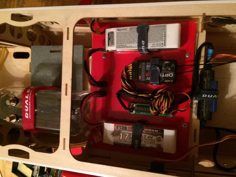

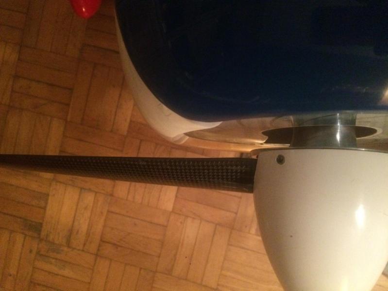

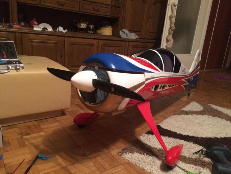

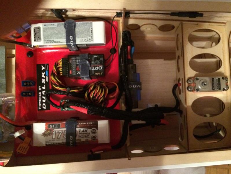

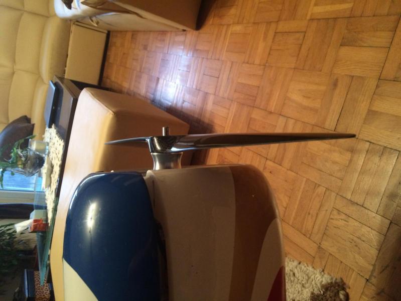

Marcin.O Opublikowano 1 Grudnia 2015 Opublikowano 1 Grudnia 2015 Pomalutku robota idzie do przodu , tulejki silnika ucięte , odrazu lepiej to wygląda . Teraz smigło wystaje centymetr od maski , tak to zostawię żeby smigło nie pompowało za dużo w maskę. Zmontowałem też półkę pod zbiorniki i pod elektronikę efekt hmmm mi się podoba. Rafał zmusił mnie dzis żeby sprawdzić wagę , po włożeniu wszystkiego na wagę wyszło 7,36 kg z tłumikiem pittsa i pompą do dymu , z paliwem i dymem spokojnie zmieszczę sie w magicznych 8 kilo.
Shock Opublikowano 2 Grudnia 2015 Opublikowano 2 Grudnia 2015 No i model prawie na ukończeniu ... Fajna waga wyszła,ciekawi mnie ogromnie jak to będzie w powietrzu . Widać że się starasz z uzbrajaniem modelu .

endriuRC Opublikowano 2 Grudnia 2015 Opublikowano 2 Grudnia 2015 Elegancko Marcin, Kawał pięknego modelu się szykuje, waga doskonała. Czekam na dalsze aktualizację tematu jak i informacje o oblocie.

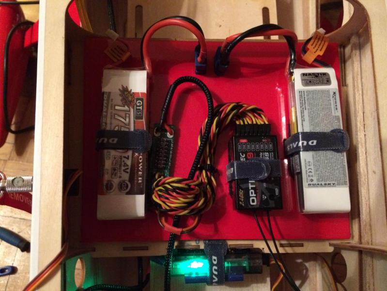

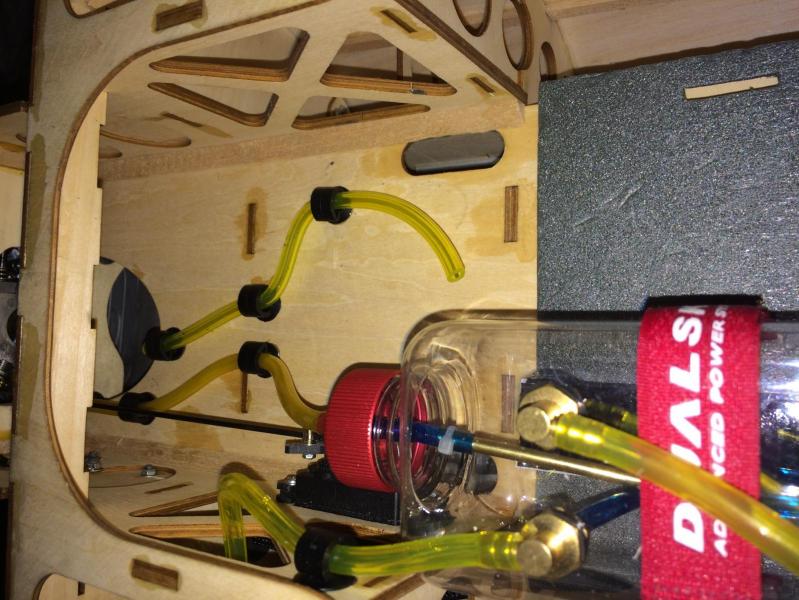

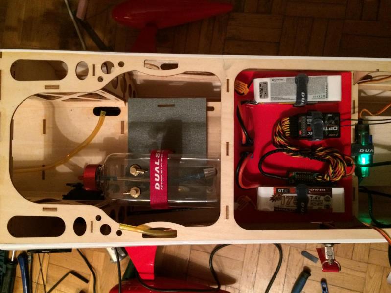

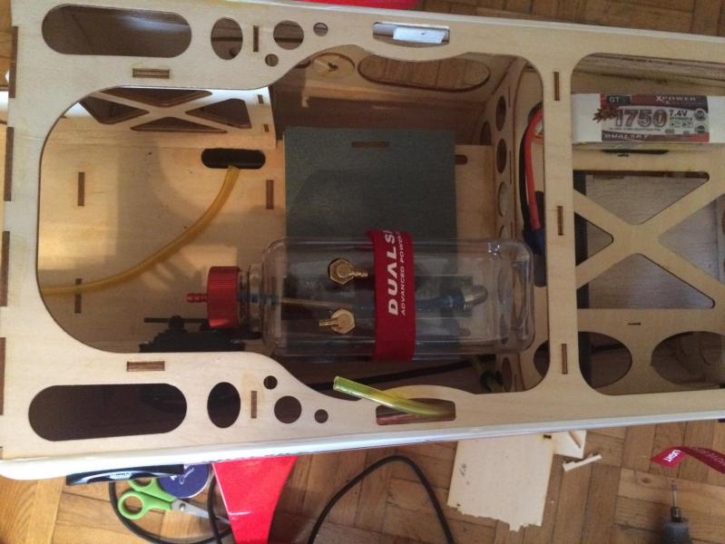

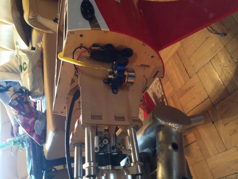

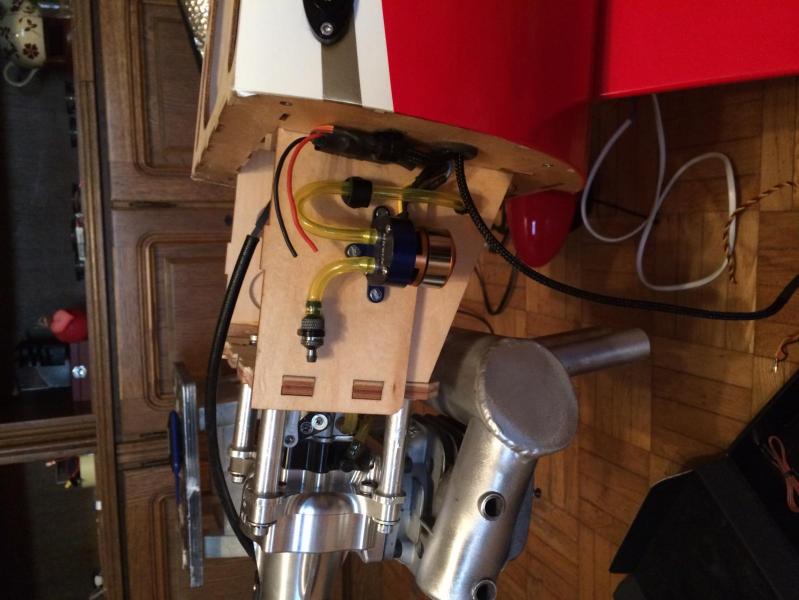

Marcin.O Opublikowano 6 Grudnia 2015 Opublikowano 6 Grudnia 2015 Ciąg dalszy zabawy z uzbrajania Su , silnik przykręcony na gotowo , zamiast kanistra będzie pitts troszkę musiałem się nagimnastykować z nim bo nie mieścił się pod maską. Krótka rozmowa z Rafałem i zapadła decyzja stuningowania drania Teraz mieści się spokojnie pod maską ale poskręcanie wszystkiego to będzie niezła gimnastyka . Półka na zbiorniki wklejona już na gotowo , instalacja paliwowa też gotowa , czekam tylko na zbiornik do dymu. Zadymiarka też znalazła swoje miejsce , przy okazji uwaliłem regla do niej tak to jest jak młoda 4 litery zawraca podczas pracy , ale znalazłem 10 amperowego Emaxa i pompa znów działa. Kabelki wszystkie podłączone do odbiornika i poprzypinane Zostało podłączyć pompę do bateri , założyć wyłącznik zapłonu i zapłon , linki pull pulla (czekam na dźwignie) i jakaś nadzieja jest że jeszcze w tym roku oblatamy Su Działam dalej )
Shock Opublikowano 6 Grudnia 2015 Opublikowano 6 Grudnia 2015 No spoko, ale mógłbyś obracać foty do poziomu przed zamieszczeniem ?? bo nie będę kręcił głową aby se popatrzeć....
Marcin.O Opublikowano 6 Grudnia 2015 Opublikowano 6 Grudnia 2015 To monitor przekręć z telefonu posta pisałem i temu tak fotki wkleiło
