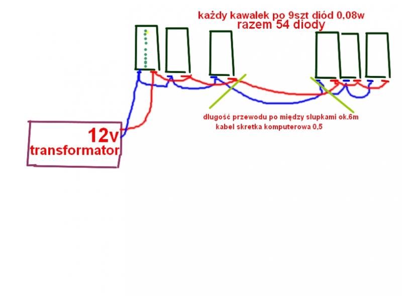

Krzycho Opublikowano 23 Listopada 2015 Udostępnij Opublikowano 23 Listopada 2015 Witam. Rysunek jaki jest każdy widzi Kupiłem 1m tąsmy led 120szt 9,6w. Zanim zaczne ciąć ją na kawalki to mam pytanie czy zadziała ona takim połączeniem? Odnośnik do komentarza Udostępnij na innych stronach Więcej opcji udostępniania...
PK999 Opublikowano 23 Listopada 2015 Udostępnij Opublikowano 23 Listopada 2015 Da rade. Odnośnik do komentarza Udostępnij na innych stronach Więcej opcji udostępniania...
Marcin K. Opublikowano 23 Listopada 2015 Udostępnij Opublikowano 23 Listopada 2015 Zamknij tylko obwód bo możesz mieć spadek napięcia na ostatnim pasku. Lub zastosuj przewód o większym przekroju Odnośnik do komentarza Udostępnij na innych stronach Więcej opcji udostępniania...
Krzycho Opublikowano 23 Listopada 2015 Autor Udostępnij Opublikowano 23 Listopada 2015 Tę skrętkę połącze po dwie żyły. Jeszcze pytanie. -Co się dzieje gdy podłączę odwrotnie taśmę pali się odrazu czy tylko się nie zaświeci? Zamknij tylko obwód bo możesz mieć spadek napięcia na ostatnim pasku. Lub zastosuj przewód o większym przekroju Czyli miałbym zlutować + z - na końcu? Odnośnik do komentarza Udostępnij na innych stronach Więcej opcji udostępniania...
Marcin K. Opublikowano 23 Listopada 2015 Udostępnij Opublikowano 23 Listopada 2015 Nie, wtedy masz zwarcie. Doprowadź z ostatniej taśmy przewody spowrotem do zasilacza nie mieszając polaryzacji. Ale sprawdź pierw czy faktycznie ostatnia taśma słabiej świeci. Koledze przygasala końcówka taśmy o długości 5m.... Odnośnik do komentarza Udostępnij na innych stronach Więcej opcji udostępniania...

PK999 Opublikowano 23 Listopada 2015 Udostępnij Opublikowano 23 Listopada 2015 Tę skrętkę połącze po dwie żyły. Jeszcze pytanie. -Co się dzieje gdy podłączę odwrotnie taśmę pali się odrazu czy tylko się nie zaświeci? Czyli miałbym zlutować + z - na końcu? Przy odwrotnym połączeniu nie zaświeci i tyle. Przy tak małym obciążeniu na kilku metrach przewodu nie stracisz dużo, nie ma co kombinować. Odnośnik do komentarza Udostępnij na innych stronach Więcej opcji udostępniania...

Krzycho Opublikowano 25 Listopada 2015 Autor Udostępnij Opublikowano 25 Listopada 2015 Jeszcze w sprawie zabezpieczenia. Transformator z wyjściem 10W dołoże listwy i będzie razem 84 diody co da 6,72W Chcę dać ten szklany bezpiecznik między transformator a taśmą tylko nie wiem jaki czy może coś ok.0,56A??? Dobrze policzyłem. Doidy to https://www.google.pl/search?q=+ORO-STRIP-600L-SMD-WD-BZ-BP-8mm+&ie=utf-8&oe=utf-8&gws_rd=cr&ei=DjBWVp7kNsT4UKeppJAB Odnośnik do komentarza Udostępnij na innych stronach Więcej opcji udostępniania...
Zycior Opublikowano 26 Listopada 2015 Udostępnij Opublikowano 26 Listopada 2015 Prąd wyliczyłeś oczywiście poprawnie, ale nie znajdziesz bezpiecznika o takiej wartości (zakładając, że zasilacz ma dokładnie 12V i moc faktycznie jest taka jak podana w specyfikacji, a z tym jak wiadomo bywa różnie). Z resztą przy takich układach nie stosuje się bezpieczników o dokładnie dobranym prądzie. Jeżeli chcesz koniecznie zastosować bezpiecznik to zamontuj o wartości około 800mA. Odnośnik do komentarza Udostępnij na innych stronach Więcej opcji udostępniania...

e-mir Opublikowano 26 Listopada 2015 Udostępnij Opublikowano 26 Listopada 2015 Czy to co narysowałeś na schemacie i opisujesz jako transformator to rzeczywiście jest transformatorem czy zasilaczem z napięciem stałym na wyjściu? Odnośnik do komentarza Udostępnij na innych stronach Więcej opcji udostępniania...
Krzycho Opublikowano 26 Listopada 2015 Autor Udostępnij Opublikowano 26 Listopada 2015 Zasilacz led. PS. Kupiłem silikon neutralny do posmarowania Odnośnik do komentarza Udostępnij na innych stronach Więcej opcji udostępniania...
