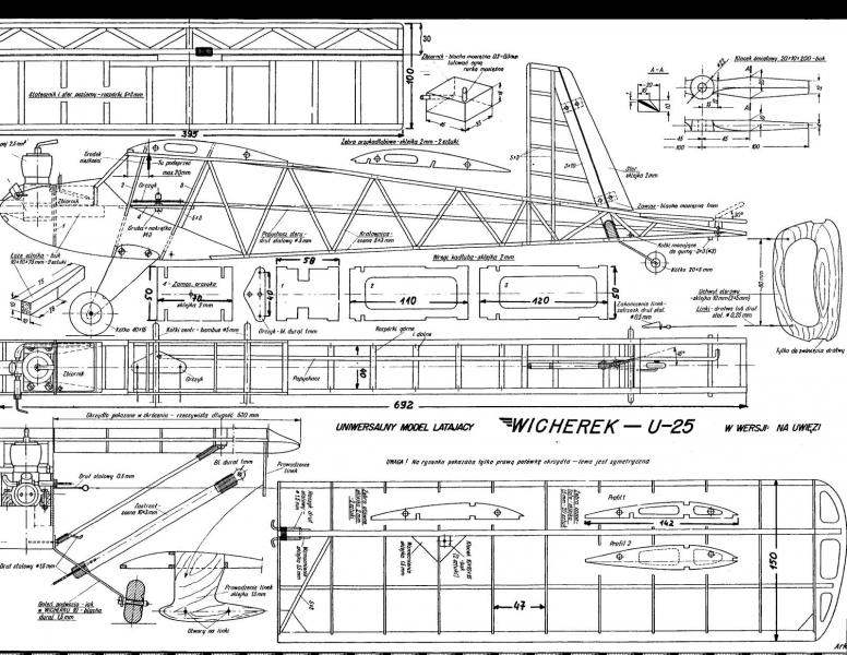

modelarz115 Opublikowano 26 Listopada 2015 Opublikowano 26 Listopada 2015 Polecam książkę ''ABC miniaturowego lotnictwa'' autorstwa Wiesława Schiera poświęconą właśnie Wicherkowi. Opisane w niej są wszystkie wersje i są ważne wskazówki odnośnie modyfikacji. Jeśli chodzi o lotki, stery czy inne klapy, to w większości należy je samemu rozrysować, według zamieszczonych w książce informacji :-) Statecznik poziomy ze sterem (chyba o to chodzi z tymi lotkami) został przedstawiony tylko w planach Wicherka 25U (wersja na uwięzi), ale jest to zwykła nieprofilowana płyta....
pelapi Opublikowano 26 Listopada 2015 Autor Opublikowano 26 Listopada 2015 Tak dokladnie o taki profil mi chodzilo : Zwykla nieprofilowana plyta Co do ksiazki ''ABC miniaturowego lotnictwa'' to z checia bym ja nabyl najchetniej w postaci elektronicznej jesli ktos posiada taka wersje bede bardzo wdzieczny Pozdrawiam Michal.K

skuter Opublikowano 27 Listopada 2015 Opublikowano 27 Listopada 2015 Zwróćcie uwagę że wersja na uwięzi (ta z planu powyżej) ma inny kąt zaklinowania statecznika poziomego i skłon silnika niż wersja RC. Jest to bardzo ważne żeby tego pilnować. Uwięź ma silnik o rozmiar większy niż RC i stąd te zmiany. To tylko taka moja sugestia co by nie popełnić błędu. Statecznik bez profilu można jak najbardziej zastosować w modelu RC.

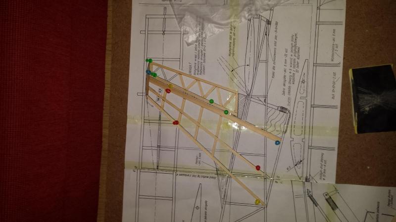

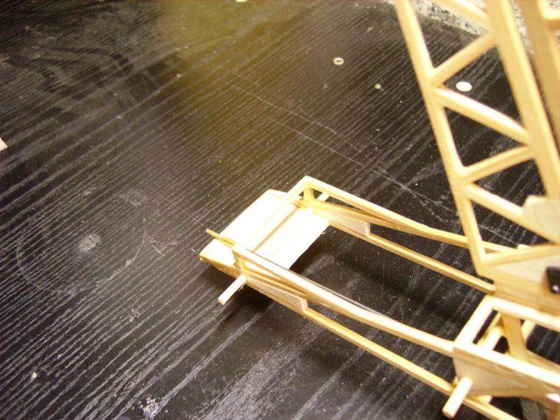

pelapi Opublikowano 10 Grudnia 2015 Autor Opublikowano 10 Grudnia 2015 Witam wszystkich dziś dalsza cześć budowy . Wreszcie udało się znaleźć trochę więcej czasu no i powstał statecznik
rajaner Opublikowano 10 Grudnia 2015 Opublikowano 10 Grudnia 2015 Sklejasz na planach nic nie podkładasz pod klejone listewki?
pelapi Opublikowano 10 Grudnia 2015 Autor Opublikowano 10 Grudnia 2015 Sklejasz na planach nic nie podkładasz pod klejone listewki? Jak widzisz na zdjęciu z boku jest kawałek foli podkładam ja ale do zdjęcia została zdjęta. Plany jeszcze kiedyś mogą się przydać

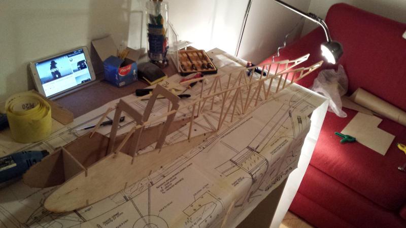

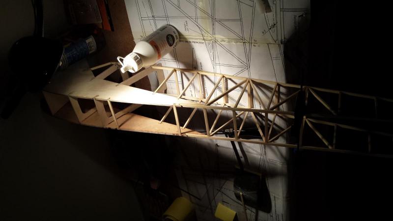

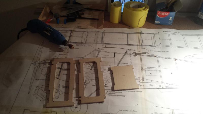

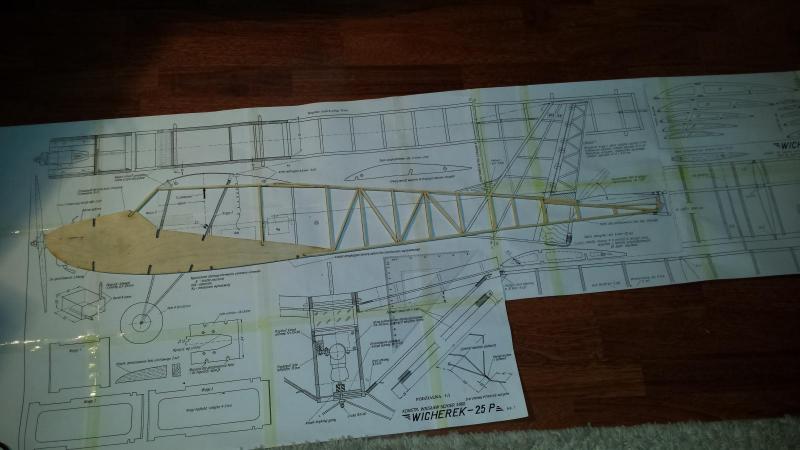

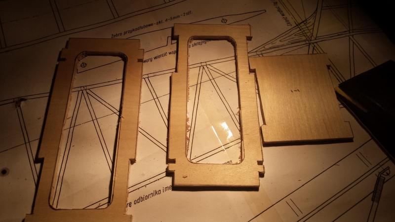

pelapi Opublikowano 30 Stycznia 2016 Autor Opublikowano 30 Stycznia 2016 Witam Dawno nie było żadnego odzewu z mojej strony(brak czasu i lenistwo chyba bardziej to 2 ) jednak wczoraj i dziś udało się znaleźć trochę chęci i powstało kilka nowych elementów .
Marcin K. Opublikowano 30 Stycznia 2016 Opublikowano 30 Stycznia 2016 Pięknie! Chyba do mojego wrócę... Zostały mi skrzydła po nim.... Z czego zrobiłeś boki u wregi?
pelapi Opublikowano 30 Stycznia 2016 Autor Opublikowano 30 Stycznia 2016 Pięknie! Chyba do mojego wrócę... Zostały mi skrzydła po nim.... Z czego zrobiłeś boki u wregi? wręgi jak i boki kadłuba są wycięte ze sklejki 4 mm .
