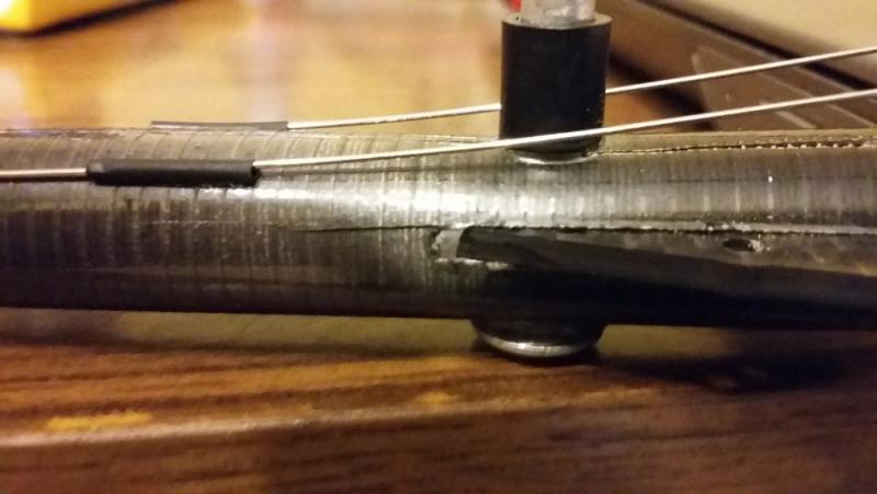

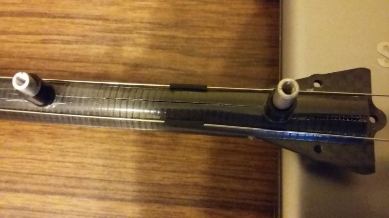

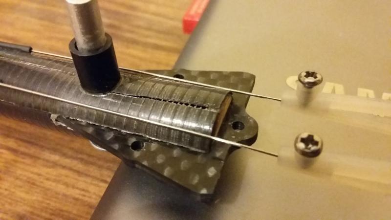

koval_blazej Opublikowano 4 Grudnia 2015 Opublikowano 4 Grudnia 2015 Witam. Kupiłem ostatnio małe DLG.http://www.hobbyking.com/hobbyking/store/__61387__Mini_DLG_Composite_Discus_Launch_Glider_Yellow_950mm_PNF_.html Wczoraj pierwszy oblot, dzisiaj już popsuty (możliwe że od wczoraj). Miał gorsze lądowania ale nie sądziłem ze aż tak. Pierwsze co zauważyłem to pęknięcia po bokach odchodzące od płytki do której mocowany jest kadłub. W sumie to takie wcięcie w rurce prosi o jakieś wzmocnienie. Potem zdjąłem skrzydło i okazało się ze od góry jest gorzej. Przyczyną może być za mocne przykręcenie skrzydła... Ten czarny dystans nie był/był za słabo przyklejony to aluminiowej tulejki, więc przy mocniejszym przykręcaniu ściskałem rurkę i to na odcinku gdzie była rozcięta wzdłuż na mocowaniu kadłuba. Prosiłbym o rady jak to reperować, tak żeby wytrzymało, ale też nie dodać za dużo masy. Większość technik modelarskich poza cięciem depronu jest mi na razie raczej obca. Płytka mocowania kabinki dość się kiwa, co źle wpływa na sterowanie. Poza tym mimo ze źle to wygląda ogon raczej zachował sztywność, więc może wystarczy zreperować samo miejsce mocowania i najdalsze pęknięcie - żeby się nie rozrosło.
mike217 Opublikowano 5 Grudnia 2015 Opublikowano 5 Grudnia 2015 Zastosowanie takiej rury do takiego rozwiązania mogli zrobić tylko chinczyki. To typowa rura stosowana na blanki kijów wędkarskich, te rury nie nawidzą klejów cyjanoakrylowych - po nich lubią pękać. Ta rura została zgnieciona przez te nieszczęsne tulejki i dlatego pękła. Jedyna rada to rozebrać to wszystko , do gołej rury, owinąć tkaniną węglową ten fragment popękany i z 3-5 cm za nim, na tak owiniętą rurę można nałożyć koszulke termokurczliwą i obkurczyć. na drugi dzień zdjąć koszulkę i nadmiar tkaniny od czoła rury wyrównać. Będziesz miał ładną dozbrojkę odporną na zgniatanie i skręcanie. Wtedy osadzisz na nowo te duperele i tyle. Rozumiem, że nie masz styczności z takimi materiałami to lepiej poproś kogoś kto ma jakieś ścinki tkaniny węglowej, najlepiej takiej plecionej 45 stopni. Innego wyjścia trwałego tu nie widzę.
