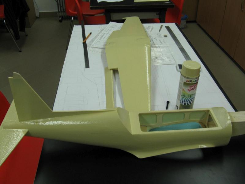

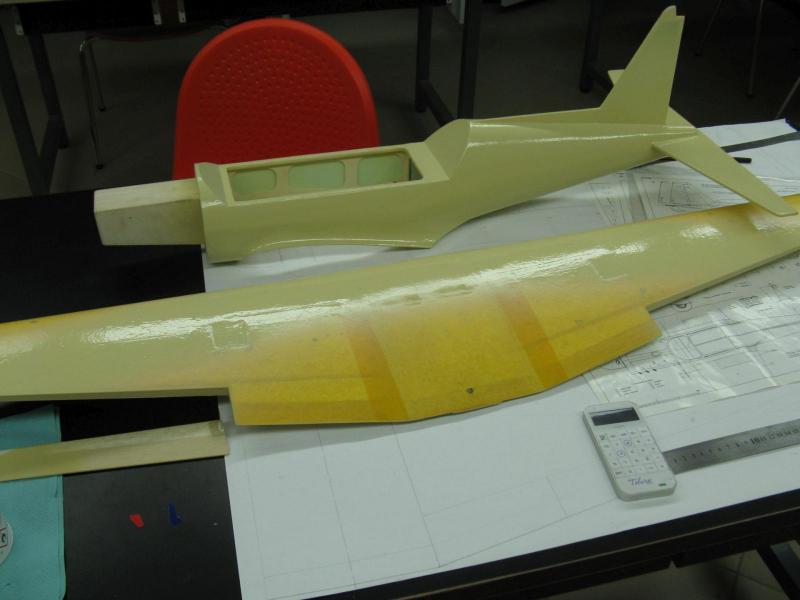

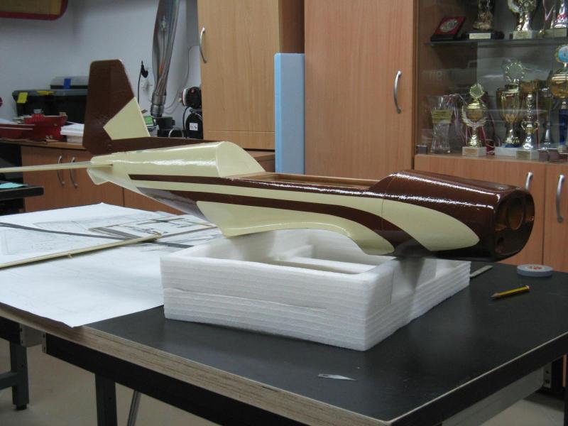

kesto Opublikowano 19 Stycznia 2016 Autor Opublikowano 19 Stycznia 2016 Próby malowania modelu. Kolor kremowy jest mniej więcej zgodny z oryginałem, brąz trochę za ciemny. Korzystałem z farb DUPLI COLOR, ale ja bym raczej nazwał je dupny kolor. Krycie jest tak beznadziejne, że trzeba malować 4 razy aby uzyskać godziwe nasycenie koloru. Nie polecam. Oczywiście to co jest wymaga jeszcze sporo korekt, ale jest od czego zacząć. 1
magilla Opublikowano 19 Stycznia 2016 Opublikowano 19 Stycznia 2016 Ale masz tempo! Wygląda super. Tak na przyszłość to czym maskowałeś chodzi mi o tą wąską taśmę? Czy będziesz robił jakiś odpływ powietrza z kabiny? No i ostatnie moje pytanie czy robiłeś już ważenie?
Bartek Piękoś Opublikowano 19 Stycznia 2016 Opublikowano 19 Stycznia 2016 Mat, poszukaj tego: taśma lakiernicza 3M Doskonała do maskowania łuków. Jak tak patrzę na Twojego Pilatusa, Marcinowego Mustanga i Krzyśkowego Tarpana, to myślę, że odżegnywanie się od pianki jest pochopne. Oklejanie daje możliwość bardzo estetycznego wykończenia. Moje uznanie dla całej waszej trójki.
kesto Opublikowano 19 Stycznia 2016 Autor Opublikowano 19 Stycznia 2016 Taśmę mam ze starych zapasów, a jest to zwykła taśma izolacyjna, tylko zwężona do 7mm aby lepiej się układała na łukach. Bartek, uznanie dla mnie po Tarpanie jest trochę na wyrost. Modelu nie szlifowałem i zupełnie nie dbałem o jakość powierzchni. Farba poszła bezpośrednio na polakierowaną japonkę i dlatego model ma "cellulit" , ale takie też były założenia - bez spinania się na super powierzchnię. Model waży po pomalowaniu 568g, co oznacza, że farba dodała mu 75g.

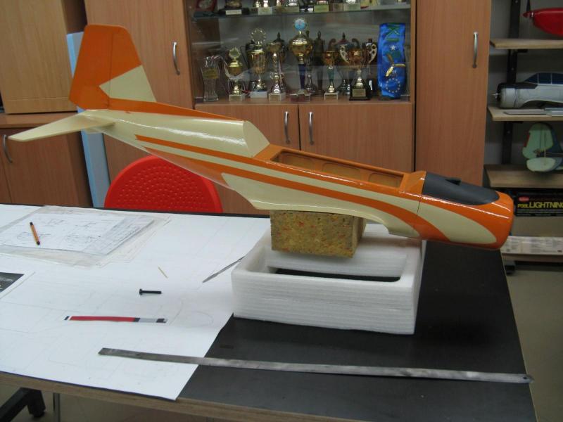

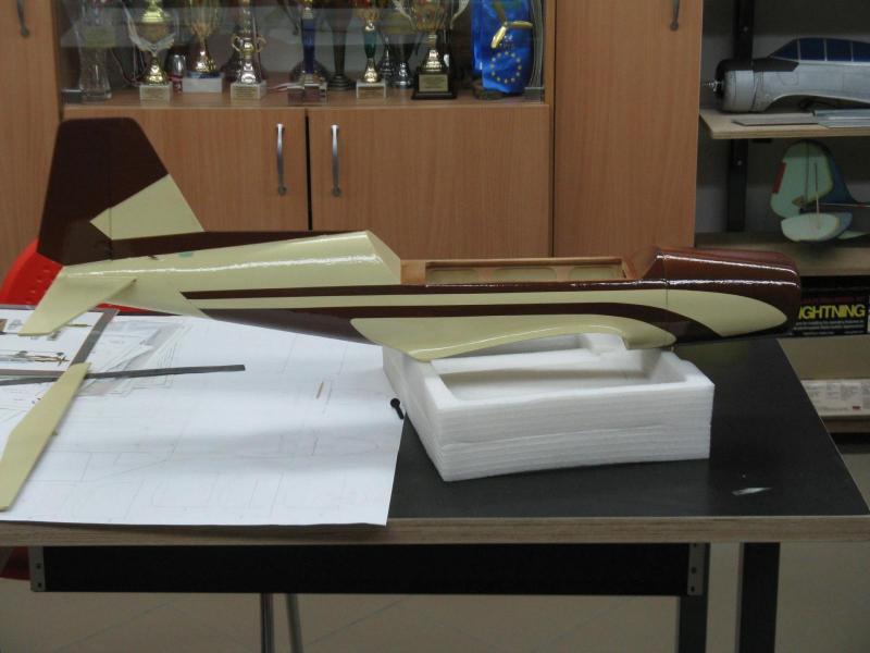

kesto Opublikowano 20 Stycznia 2016 Autor Opublikowano 20 Stycznia 2016 Jednak ten brązowy kolor nie był najlepszy. Opis malowania samolotu Tarpan A. Glassa wymienia kolor kremowy i pomarańczowy, więc po konsultacjach z kolegą (dzięki Stema) przemalowałem model. Brązem zasugerowałem się, bo tak pomalowana jest wycinanka kartonowa Fly Model.

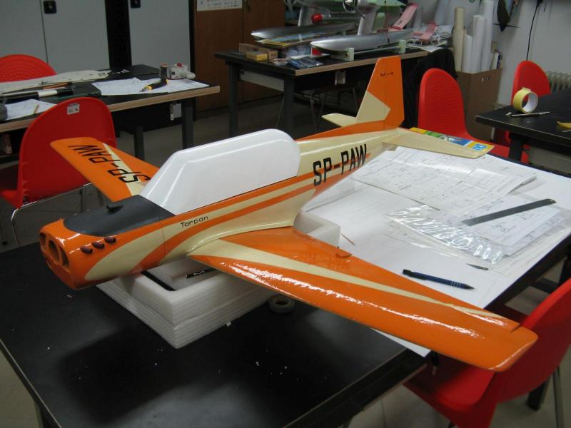

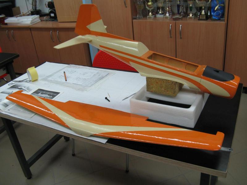

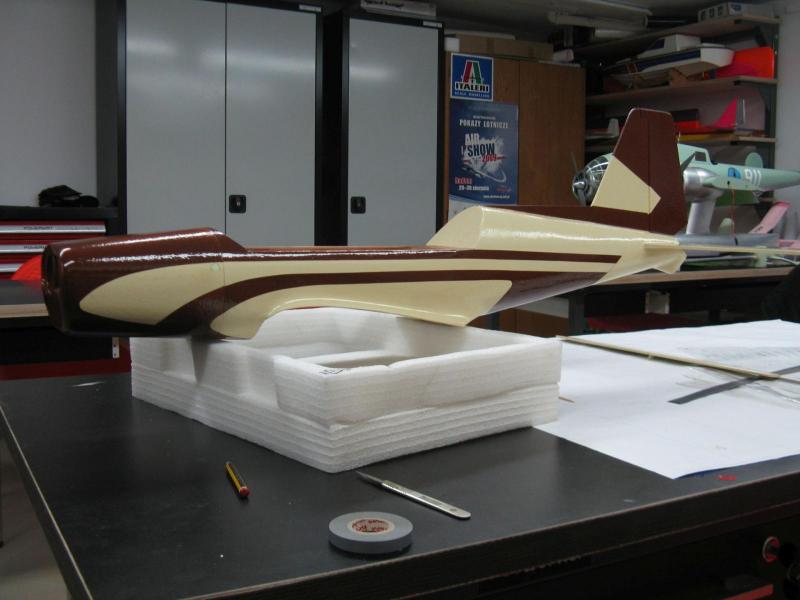

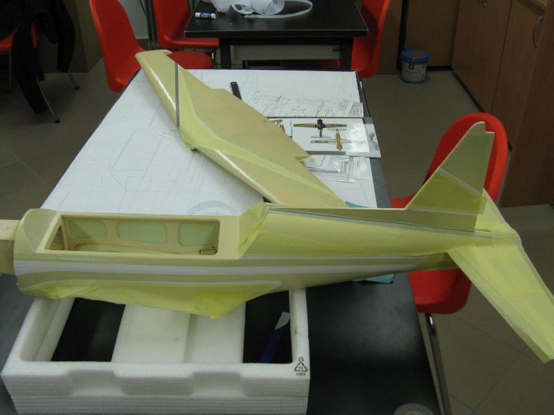

kesto Opublikowano 22 Stycznia 2016 Autor Opublikowano 22 Stycznia 2016 Coraz więcej widać. Złożony "na taśmę" aby zobaczyć całość.

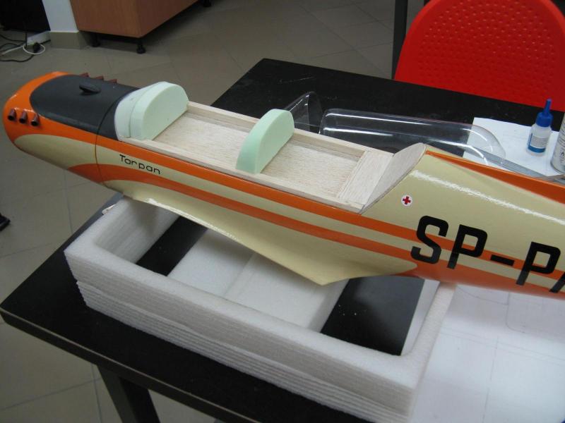

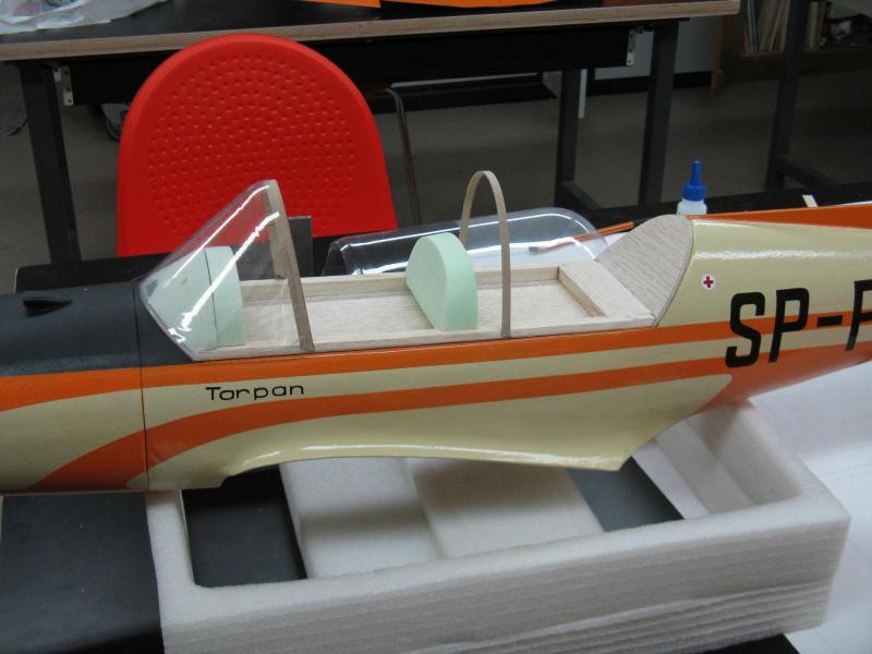

magilla Opublikowano 22 Stycznia 2016 Opublikowano 22 Stycznia 2016 Widzę że wytłoczka kabiny już zrobiona No i jak wyszło?

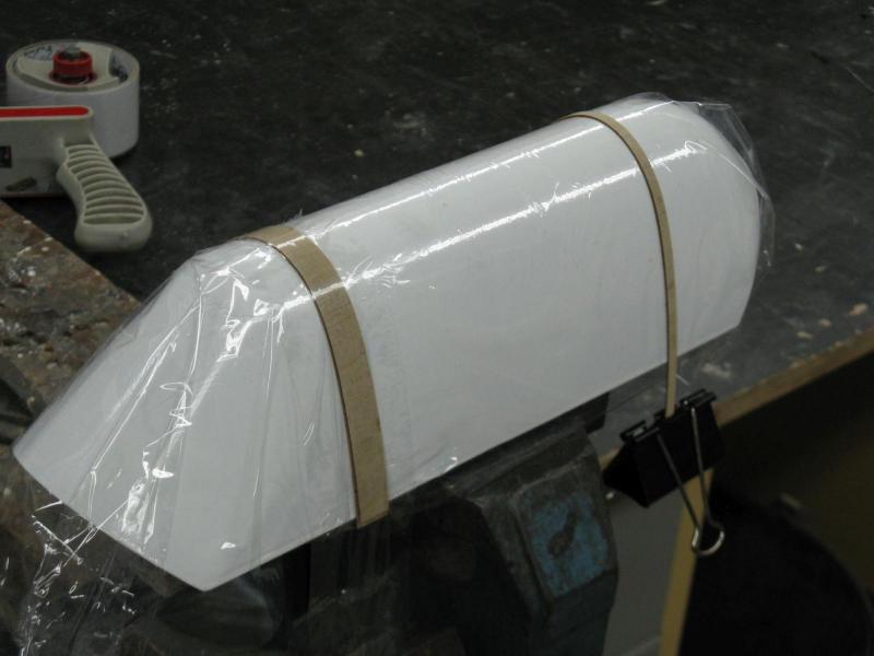

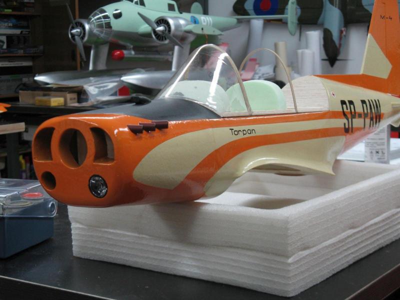

kesto Opublikowano 22 Stycznia 2016 Autor Opublikowano 22 Stycznia 2016 No cóż, miałem z nią trochę gimnastyki. Chciałem zrobić kabinkę obkurczając butelkę na kopycie, czyli taki standarcik. Okazało się jednak, że mimo iż model nie należy do dużych, to kabinkę ma ogromniastą i kopyto nie mieści się w butelce. Mało tego - jest również za długie. Musiałem więc użyć dwóch butelek i na dokładkę poprzecinać je aby objęły kabinę. Teraz muszę zrobić stelaż, aby to wszystko jakoś ze sobą posklejać.

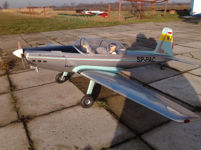

lukas 39 Opublikowano 22 Stycznia 2016 Opublikowano 22 Stycznia 2016 A tutaj takie małe OT .,kuzyn Tarpana z jednej stajni, PZL M-2 kolegi Andrzeja , 180cm rozp. Spalinka ,lata bodajże na 15cm 2-tak. Konstrukcja mieszana ,styropian ,balsa .Ładniuśki !!
kesto Opublikowano 25 Stycznia 2016 Autor Opublikowano 25 Stycznia 2016 Bardzo fajny samolocik. Zastanawiam się nad wykonaniem Tarpana w tej skali. Najpierw jednak chciałem zobaczyć jak będzie prezentowała się mniejsza wersja i co da się z niej wycisnąć w powietrzu

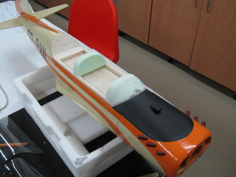

kesto Opublikowano 26 Stycznia 2016 Autor Opublikowano 26 Stycznia 2016 Prace przy kabinie. Pudełko z balsy i usztywnienia kabiny sklejone z dwóch warstw sklejki 0,4mm na kopycie dla utrzymania kształtu. Tablice przyrządów wycięte ze styroduru.
